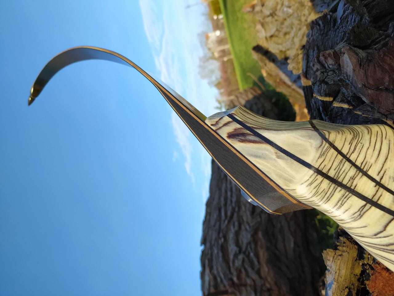

Damit die Glasfraktion nicht völlig ausstirbt, hier mal wieder was von mir.
Ich erweitere gerade mein Repertoire.
Es kommt ein Takedown dazu.

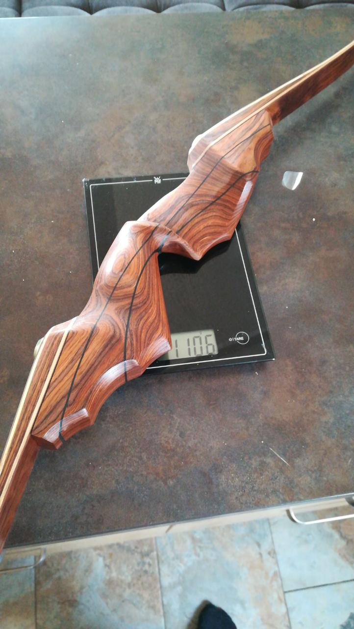

Bis jetzt im Test 15" Mittelstück für 58" Bogenlänge und 19" Riser für einen 62" Bogen.
Ich selbst schieße gerade einen mit 35# und schön schwerem Riser (1,4kg gesamt) mit Actionwood kommt er auf etwa 1kg.
Nach meinen recht ausgeprägten Recurves habe ich mich hier für ein konventionelles Design entschieden.
Hinten raus nicht ganz so smooth, dafür aber sehr schussruhig und leise.
Bis jetzt gebaut mit 35-60#
An Griffholz SaRaiFo und Actionwood.
Mal mit und mal ohne Zierverleimungen.
Bei meinem sind's 2 Streifen aus 12 und 18 Lagen Carbongewebe.

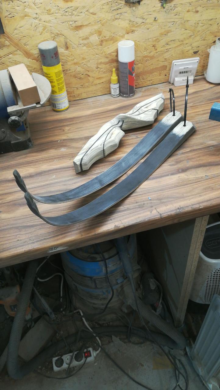

Perspektivisch kommen noch Hybrid-Wurfarme.
28"
28"
Standhöhe
Standhöhe

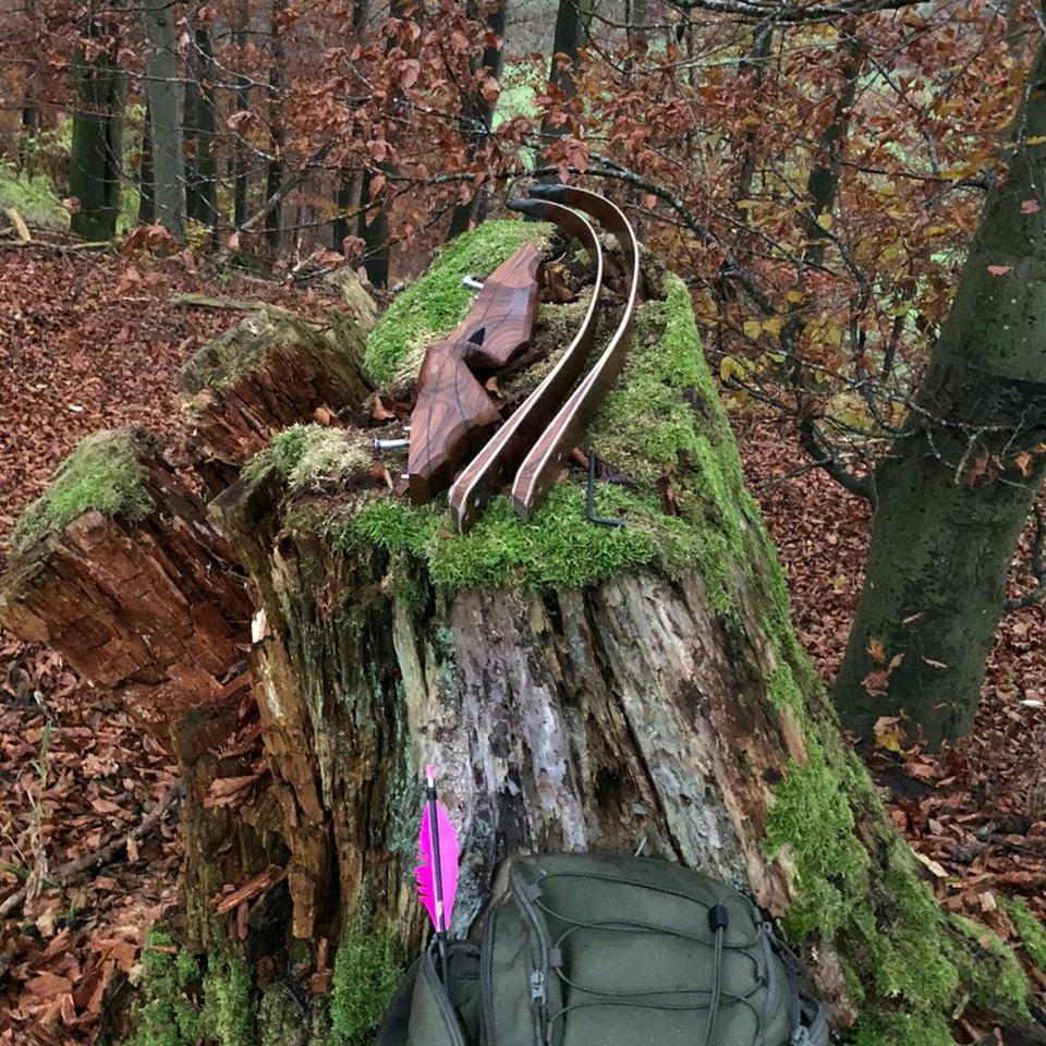

Schöner Bogen, Tiller im Vollauszug gefällt mir sehr gut.
