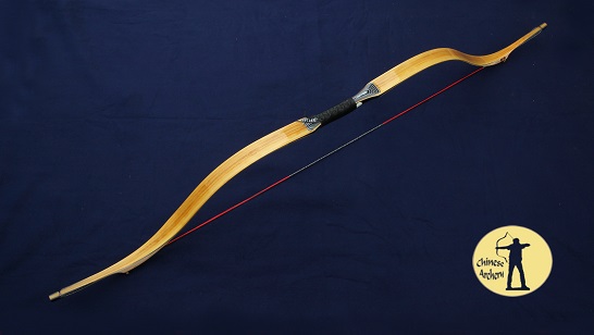

Tibetisch - mandschurischer Bogen "Tibetan Qinghai" von Zhang Li / Ali Bow (Ausführung laminiert).

Ich konnte mir den Bogen von Oak Ridge heute einmal – ind er Version doppelseitig klar/Bambus und doppelseitig schwarz ansehen und in der Ausführung doppelseitig klar/Bambus bei 40 lbs@28´´probeschießen.
Das ganze konnte natürlich nicht wie in einem ausführlichen Testericht erfolgen.
Insbesondere stand keinerlei Zuggewichtswaage und Chronometer zur Verfügung.
Die Verarbeitung ist befriedigend:
Die Klarlackschichten wiesen einzelne stumpfe Stellen und flache Blasen im ansonsten klaren Verlauf auf. Die Enden der Siyahs wirkten, ähnlich wie beim Tibetane Qinghai laminiert von Alibow kantig zulaufend, als ob sie von einem Strang im Zuge einer Massenfertigung abgetrennt worden sind. Die Sehenbrücken sind der Breite der Wurfarme angepasst, jedoch wirken sie etwas eckig und funktionell. Die kanten des Sehenbettes war gratig, müsste also per Hand nachentgratet werden, um die Sehen nicht zu beschädigen.
Die Nockkerben sind wie bei gemeinen Bogen gearbeitet, nicht wie bei den Bogen der Kaya-Reihe.
Es zeigte sich zwischen den Sehenbrücken und den Wurfarmen im äußeren Bereich der Wurfarme ein kleiner Spalt. Ob dieses ein Lösen der Sehenbrücke mit der Zeit bewirken kann (Stichwort mangelnde Verklebung) ist offen. Per Hand ließ sich die Brücke jedenfalls nicht abreißen.
Geschossen wurde der Bogen bei einem maximalen Vollauszug von 31,5 Zoll (danach absolutes Stacking) mit einem Easton Powerfligt 400 mit 100 Grain Spitze mittels einem mandschursichen, türkischen und koreanischen Daumenring.
Bei dieser Auszugslänge dürfte wahrscheinlich ein Zuggewicht von rund 47 lbs. angelegen haben.
Der Bogen schoß außerordentlich ruhig, es war keine Tendenz zu einer Unruhe zu verzeichnen.
Pfeilflug dementsprechend ruhig und recht schnell (subjektiver Eindruck). Kein Wedeln oder Rudern des Pfeils. Kein Handschock.
Auch obgleich ich bzgl. des Gebrauchs türkischer und koreanischer Daumenringe keine Profi bin und mir dahingehend auch keine sonderliche Mühe gegeben habe, steckte der Pfeil in ca. vier Meter Entfernung (länger war die Schießbahn nicht) gerade in der Scheibe.
Ergo:
Wer einen laminierten Bogen sucht, der in der Art koreanischer Bogen steht und die Bogen der Kaya – Reihe wegen deren Aussehens oder Preises meiden will, ist mit diesem Bogen gut bedient, wenn er mit den o. g. Verarbeitungsmängel leben kann. Auf jeden Fall macht die Bambusvariante vom Aussehen etwas her. Preis dafür ist natürlich die Anfälligkeit eines glaslaminierten Bogen (wie immer) gegenüber einem aus unanfälligem Material wie beim Windfigther etc.
