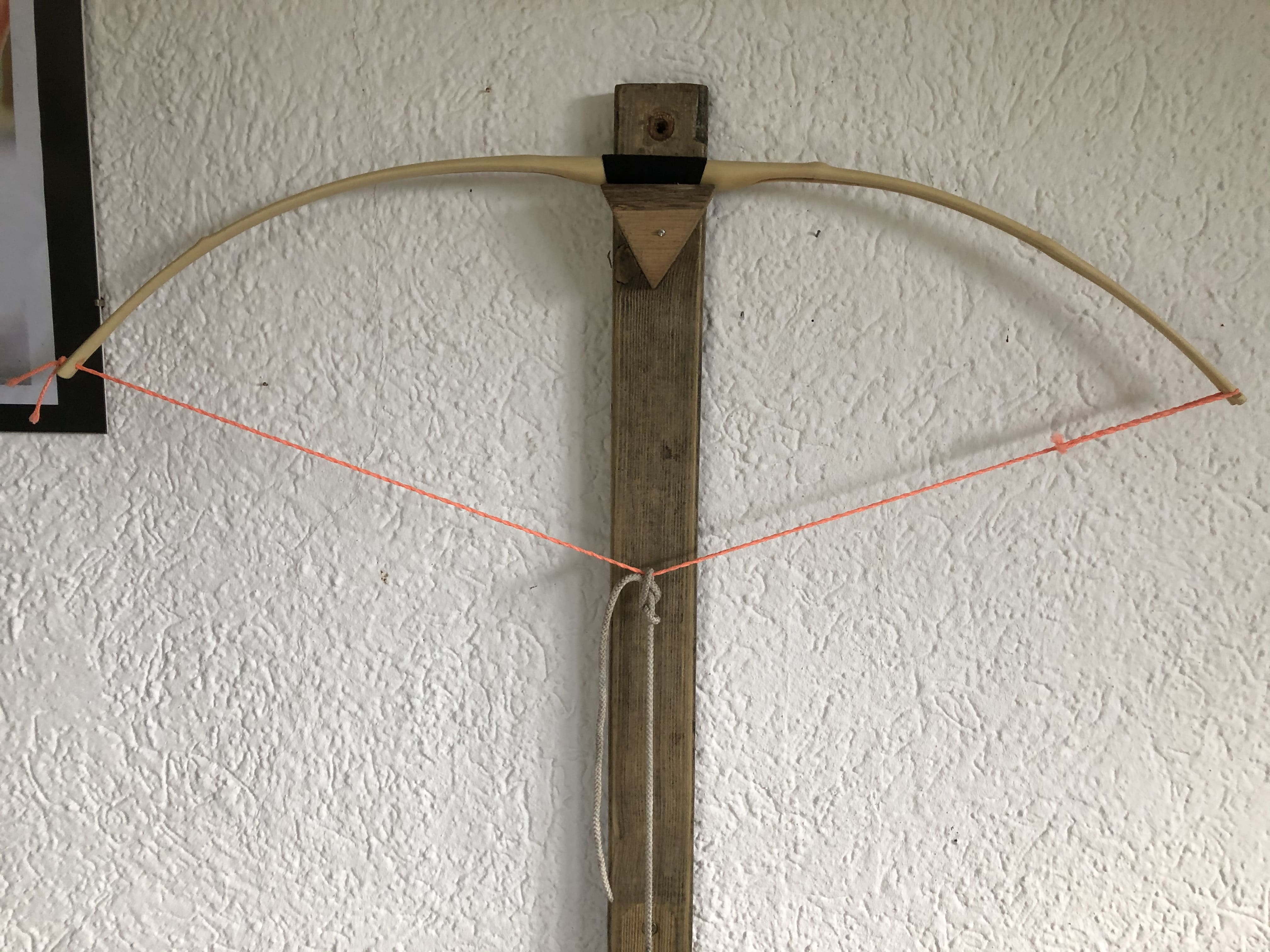

Jetzt ist mein kleiner Sohn dreieinhalb, und also hatte ich einen handfesten Grund, die Geschichte nochmal anzupacken. Und bin folgerichtig hier bei Euch gelandet. Das, was ich hier an Infos finden konnte, muss ich echt sagen, war enorm hilfreich bei meinen ersten Gehversuchen. Naja, eigentlich warens die zweiten. Die allerersten beiden Hölzer, die ich angepackt hatte, sind einfach mal direkt beim ersten Spannen über den Jordan gegangen. Inzwischen weiß ich auch, was ich falsch gemacht hatte: alles.
Mittlerweile steht ein 2,12-Meter-Hasel-Geschütz mit ungefähr 45 Pfund (ich nenne ihn "Unterarm-Schock") im Flur, das meine selbst gebastelten Pfeile immerhin knapp 130 Meter weit schießt. Allerdings nicht übertrieben gerade und ganz sicher nicht akkurat. Außerdem habe ich noch zwei Kinderbogen gebaut, die ganz gut funktioniert haben. Bis es knacks gemacht hat, jeweils. Nummer drei habe ich verschenkt, und bis jetzt scheint er zu halten, Nummer vier ist aus Holler und trocknet gerade noch vor sich hin, damit ich die Klinge ansetzen kann. Ich bleibe also dran.

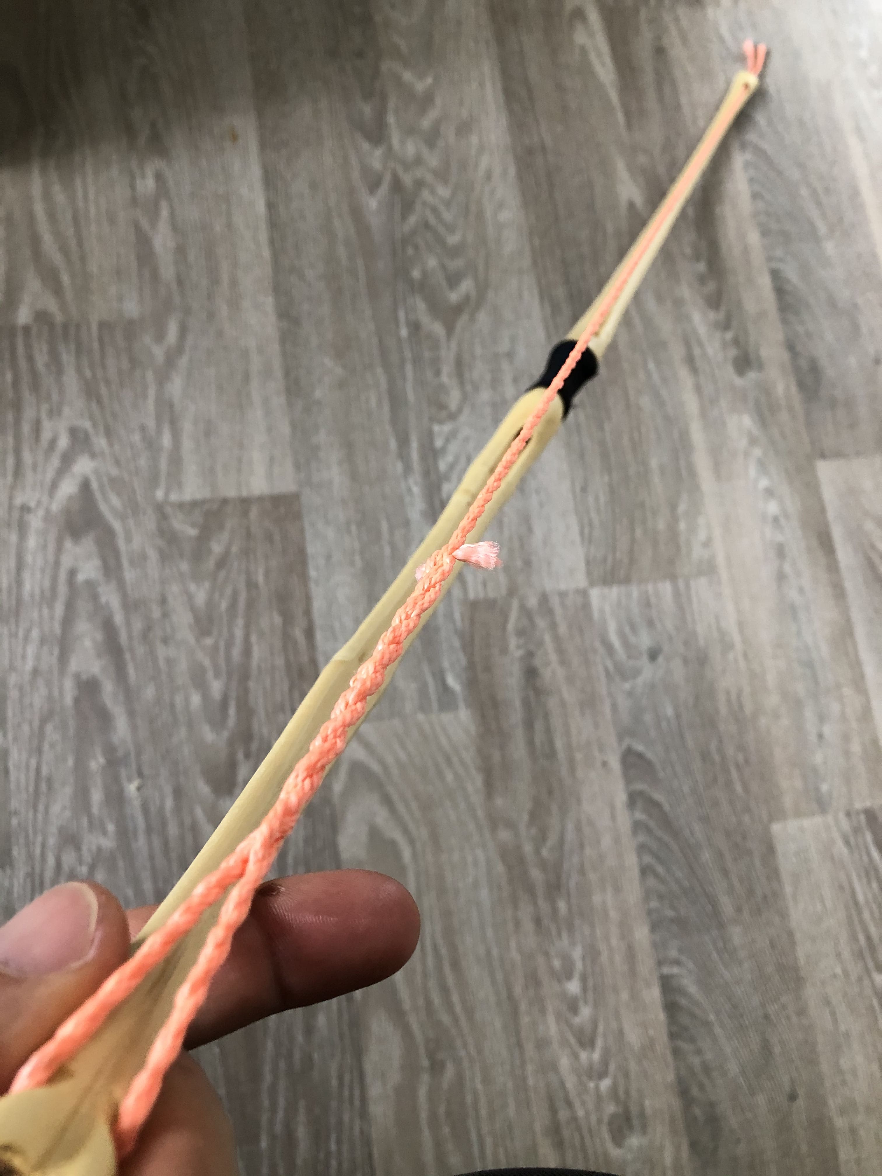

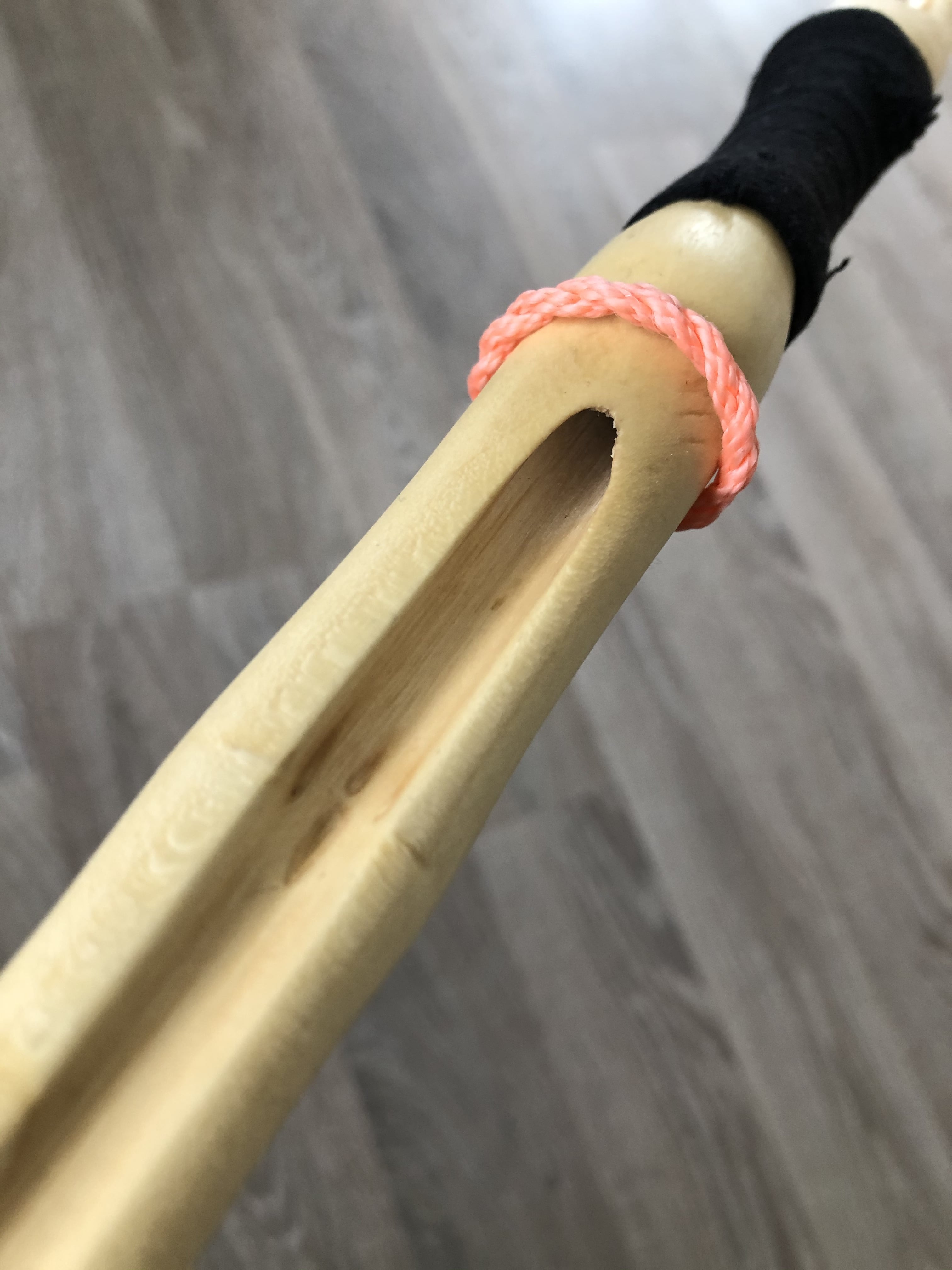

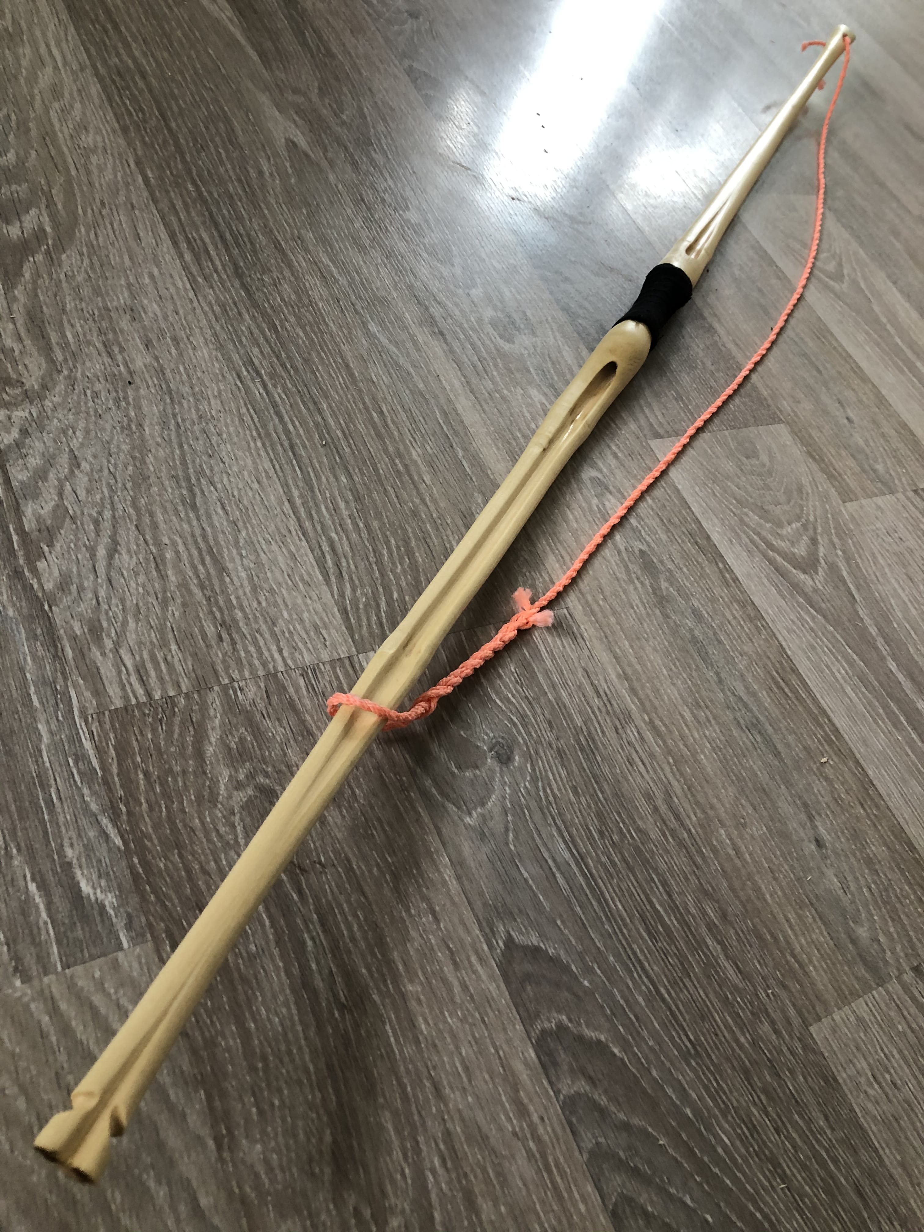

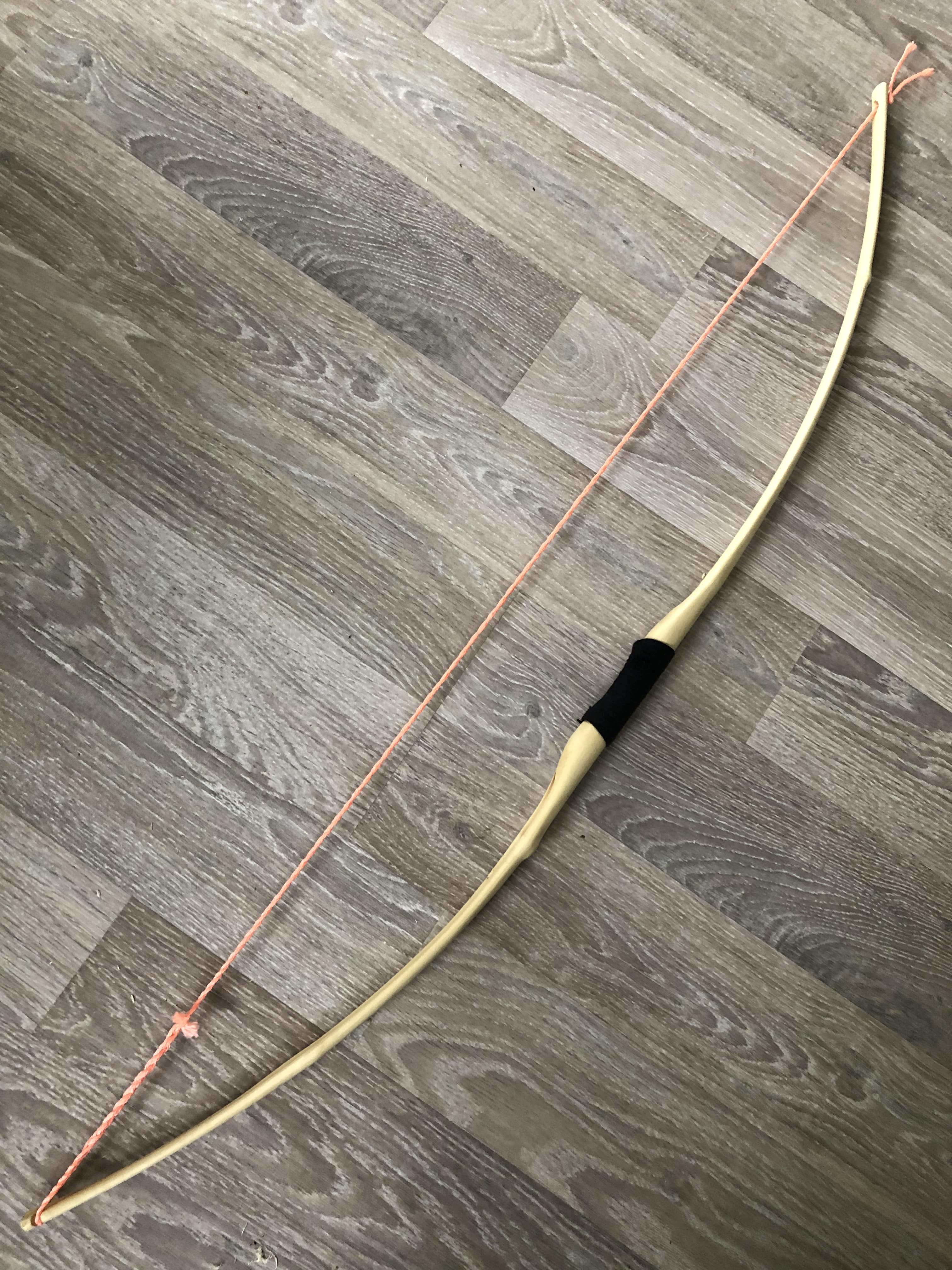

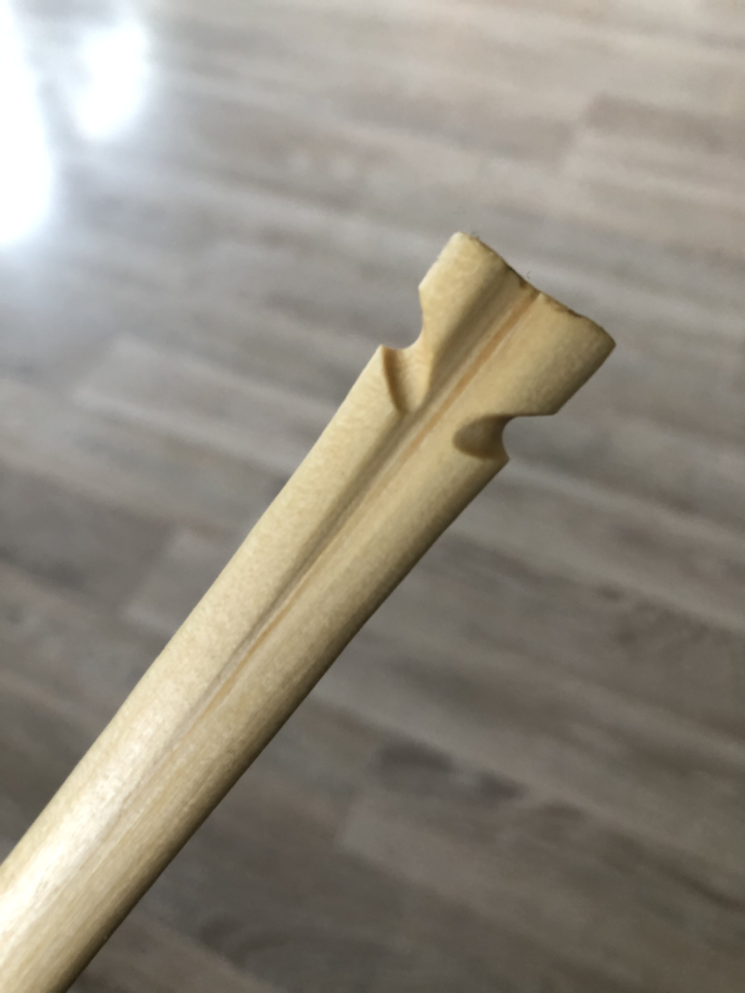

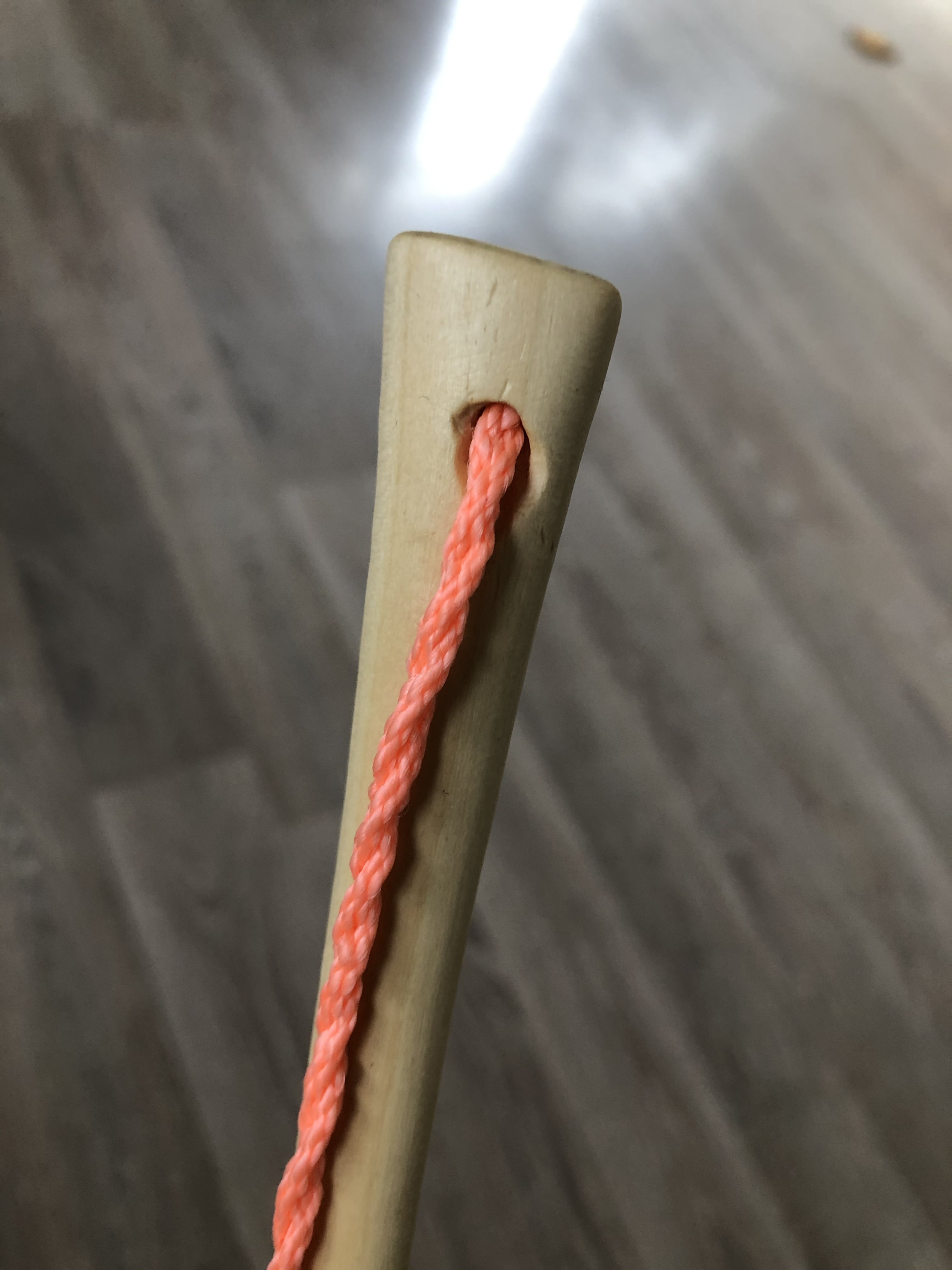

Den mit der Nummer drei würde ich Euch gerne zeigen, erstens weil ich echt ganz zufrieden bin mit dem, was rausgekommen ist, zweitens, weil ich das Teil ohne dieses Forum sicher nicht hingekriegt hätte. In diesem Sinne: vielen Dank für Eure Hilfe :)
Holunder, 90 Zentimeter, Zuggewicht unbekannt, weil habe keine Waage.
Ist der Tiller arg furchtbar?

der Hollerbogen sieht doch toll aus, um den Tiller korrekt zu beurteilen braucht es noch ein Bild vom abgespannten Bogen am Tillerstock.

Der Tiller ist schon fast gut! Die "Sehnenkerbe" Marke "Guckloch" eher ...schräg... :D
Rechts biegt er etwas zu griffnah! Der rechte Wurfarm könnte im Mittelbereich mehr biegen, um den griffnahen Bereich zu entlasten.

Geil :) Das Tillern ist tatsächlich so eine Wissenschaft für sich. Das wird noch eine Weile brauchen, bis wir das "fast" streichen können. Jedenfalls danke ich Dir für Deine Einschätzung. Nacharbeiten geht nicht mehr, den Bogen habe ich zwischenzeitlich verschenkt. Deswegen kann ich auch kein Bild ohne Sehne auf dem Tillerstock mehr nachliefern. Aber es ist allerhand in Arbeit :)
Kicher :) Ich weiß, was Du meinst. Da war diese Idee, plötzlich, und sie war stärker als ich. Für einen Kinderbogen find ichs ziemlich praktisch: Bin recht sicher, dass die Belastung nicht zu groß wird, sodass es ausreißt. Und man kann die Sehne recht einfach verlängern oder verkürzen, indem man den Knoten versetzt und der hiesige Schütze (Dreieinhalb) kommt nicht in die Verlegenheit, die Sehne suchen zu müssen, weil mal wieder verschlampt.
