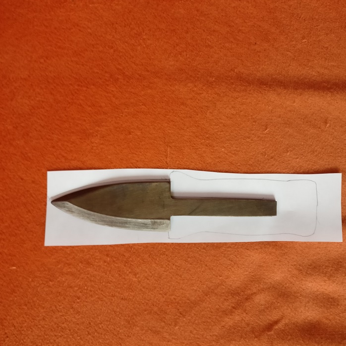

Gibt es einen der Messermacher, der schon eine Originalscheide für ein Sgian dubh gefertigt hat oder der mir sagen kann, wo ich Informationen über die Herstellung einer solchen Scheide finde.
Eine erste schnelle Suche bei Dr. G. hat mir nicht viel weitergeholfen, als daß ich nun weiß, dass sie aus Holz mit Lederüberzug ist.
Ich denke mir auch, dass das Leder nass gemacht und dann straff über einem Holzkern genäht wird.
Aber das sind nur grobe Vermutungen.
Ich bedanke mich schon einmal für eure Aufmerksamkeit und etwaige eintreffende Antworten.

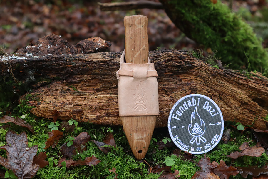

Sherrif Sherwood
Beiträge: 1013
Re: Sgian dubh
Eine solche Scheide habe ich auch machen müssen, hab da mal wieder meinen Holzmülleimer umgestülpt und bin auf ein paar Eichenfurniere gestoßen.
Flugs 4 Stück zusammengeleimt und die Klinge des Sgian dubh angepasst, dann beide Hälten wieder zusammengeleimt und mit Leder überzogen.
Die Sgian Dubh Messer sind übrigens eine feine Sache mal so zwischen drinn am Feierabend. Wieder aus einem Sägeblatt rausgeschnitten.
Das Messer trage ich immer wenn ich im Wald unterwegs bin und wurde schön des Öfteren auf die ungewöhnliche Form angesprochen.
Käufliches Messer aus UK von Fandabi Dozi
Handgriff aus Eichevollholz
