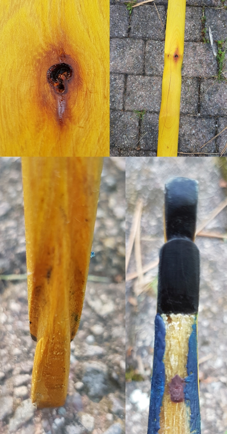

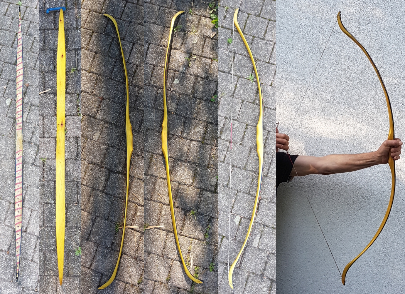

Osage-Sehne im Fantasy Indianer Style
Das Tillern war eine Katastrophe. Der obere Wurfarm hat etwas komische Knicke und einen verdrehten Rücken. Den habe ich nicht in den Griff bekommen.
Dazu kam dann noch so etwas wie eine Übersprungshandlung in der ich den Bogen spontan mit Farbe behandelt hab.
1,21 m lang
44#@26''
408g
1,21 m lang
44#@26''
408g

Zur Farbe sage ich lieber nichts, ich bin da ohnehin eher sehr puristisch veranlagt, aber der Tiller kommt doch, zumindest für mich, ganz gut rüber, das Finish schaut ja nicht so ganz perfekt aus, aber da bin ich bei meinen Bögen auch nicht immer so genau.

Das Vollauszug-Bild gefällt mir.
Ich bin mir auch sehr sicher, dass Du aus dem Holz gemacht hast, was machbar war.
Wegen der Farbe schließe ich mich Bowster an.

Tiller schaut gut aus.
Zur Farbe: abschleifen und Schlangenhaut drauf

Ansonsten (und das ist das wichtigste) - nettes Teilchen.Wie schießt der sich bei der Länge? 26" Auszug bei 121 cm ist nicht ganz schlecht ;-)

Ich habe jetzt einige vergleichbare Bögen gebaut, und natürlich ziehen die sich alle nicht so komfortabel wie längere Bögen und verhalten sich etwas zickiger im Ablass. Fast alle Bögen waren pyramidial oder so ähnlich. Gefühlt sind alle ordentlich schnell, schneller als meine längeren Bögen. Egal ob breit und flach oder schmal und dick.Wie schießt der sich bei der Länge? 26" Auszug bei 121 cm
Immer Osage, meistens mit Sehne, immer 26'' immer knapp drunter oder knapp drüber 50#.
Das war jetzt der erste mit paddelartiger Wurfarmform.
In diesem Vergleich zieht er sich ein bisschen weicher und schießt ein bisschen lahmer.
Gerade habe ich nachgezählt, 12 Bögen kürzer als 1,30m, zwei sind Osage-Bambus, zwei Osage pur, der Rest hat Sehne drauf.

Nee, da ist mir doch die Farbe so was von Latte
44# und 26" Auszug bei der Kürze und das auch noch MIT Griff.
DAS ist cool. Hut Ab!
bei der Länge (120cm, 20-30cm mehr ist dann schon kein echtes Problem mehr, vollbiegend jedenfalls, da geht auch + 50#)tu ich mich schon schwer, einen Bogen sicher über die 25# zu hieven, mehr heißt dann schon -- arg begrenzte lebensdauer --
Zu wissen,das es geht, ist schon mal gut
ich hab hier noch so ein paar kurze Stücke rumliegen, die die Kinder nicht mehr brauchen, sind ja auch größer geworden, ein bisserl Kornelle, etwas kurzer Hartriegel und Wildmirabelle -- Bock auf Spleißen hab ich nicht so richtig und der winter kommt -- ist ne gute Anregung, was mit Freizeit anzufangen und mal etwas sorgfältiger zu tillern

Moin, ich finde die naive Malerei gar nicht so schlecht.
Was mich etwas irritiert ist die Rückenansicht im Vergleich zur Bauchansicht - die Länge passt zwar zusammen aber die Breite garnicht
Das Auszugfoto kann bei der Bogenkürze unmöglich 26" Auszug zeigen (schlecht formuliert, wenn man den halben Bogen als 5 cm zu kurzen Maßstab nimmt) , das sieht für mich nach max. 21"-22" aus
