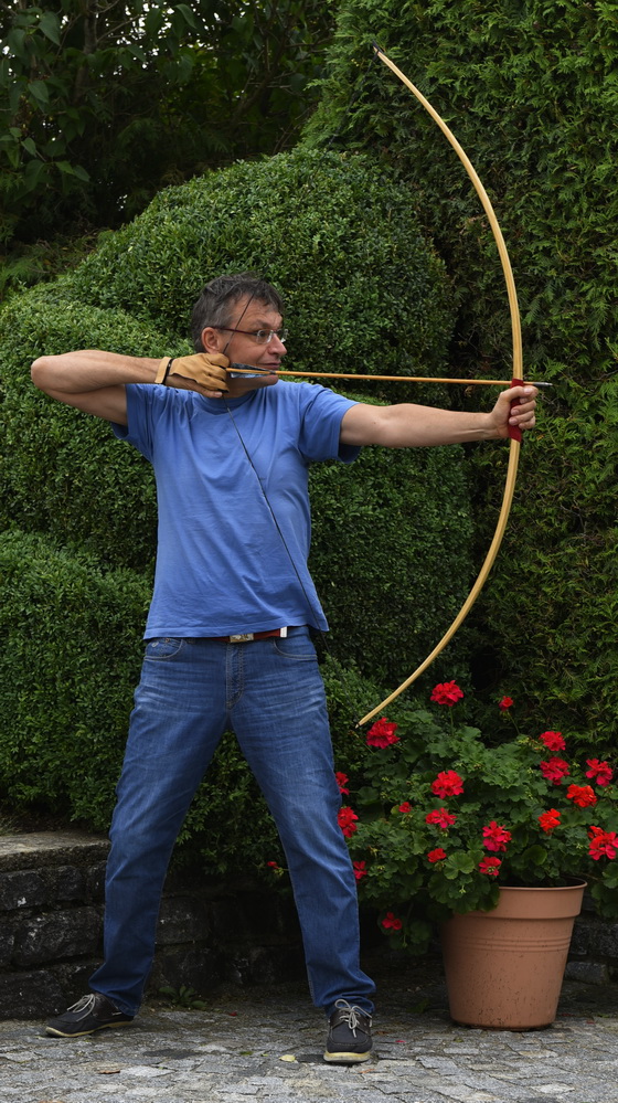

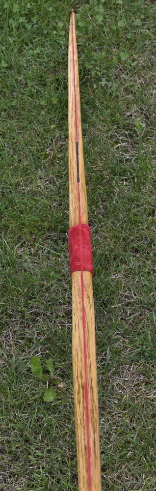

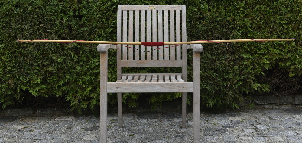

Der zweite Bogen aus dem Hickorybrett (4x4cm) ist ein stabförmiger Bogen geworden, der am Rücken ein Bambusbacking hat.
Das Backing habe ich mit ca. 5 cm Reflex aufgeleimt, der Bambus ist ca. 4 mm stark, wobei das mit dem Tapern nicht so gut funktioniert hat (kein Dickenhobel).
Der Bambus stammt vom Baumarkt, die Klebefugen hätten auch besser sein können, aber er hält und ein Reflex von ca. 3,5 cm im Griff ist geblieben und er wirft sehr flott.
Die Daten:
52#@31" bei 176 cm Länge.
WA Breite von 3 cm auf 0,9cm.
Gewicht 520 g.
Overlays aus Wasserbüffelhorn
Finish mit Eichenbeize von Clou am Bauch und Auro Hartöl.

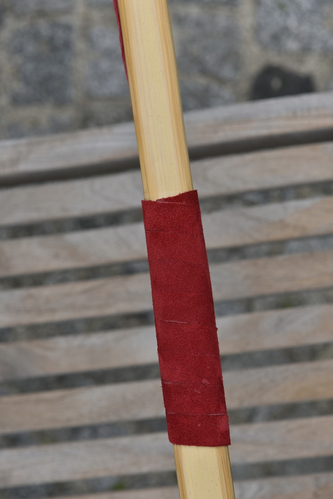

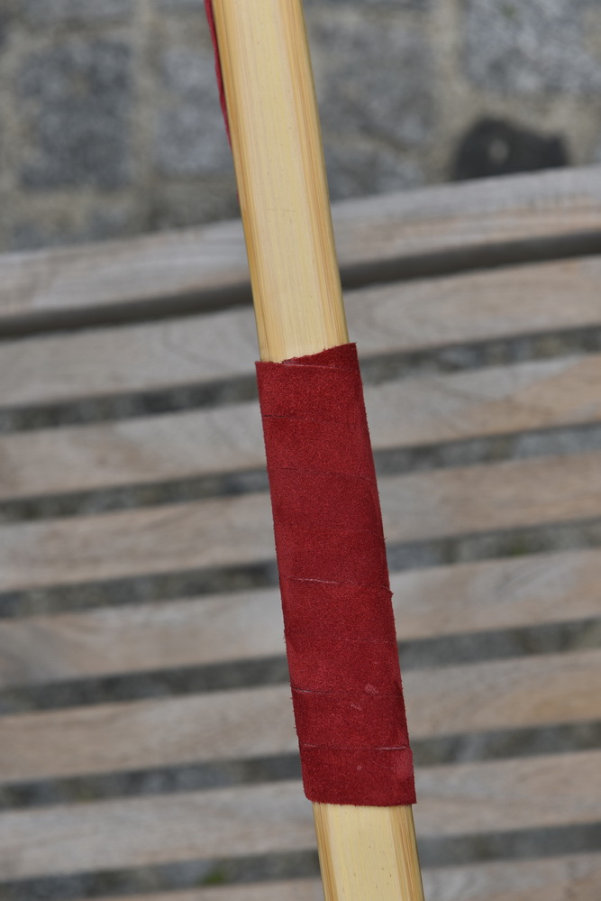

Nachtrag: Griffunterseite wurde mit Leder aufgepolstert, da der Bogen ja sehr flach ist.

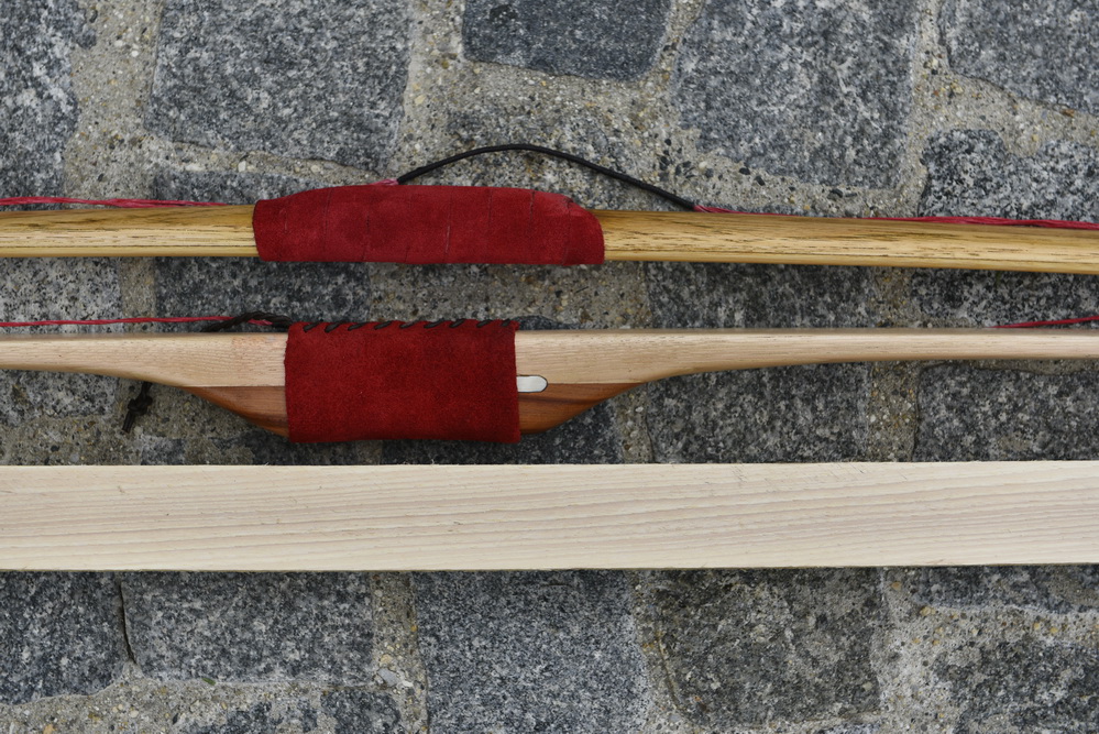

Langbogen mit Bamubs Backing, Flatbow und Bretterstave
two out of one (Hickorybrett 4x4190)

Der sieht in meinen Augen sehr gut aus und auch danach, als ob er Dir noch sehr viel Spaß bereiten wird. ;D
Der ist .... einfach rund .. ich denke mal, Du hast da nicht die schlechteste Wahl getroffen.
Nur das rote Griffleder... ich glaube (nur meine persönliche Meinung) so ein Bogen braucht sowas nicht... der steht für sich selbst. Ist halt Geschmackssache und tut dem Bogen keinen Abbruch. ;D
