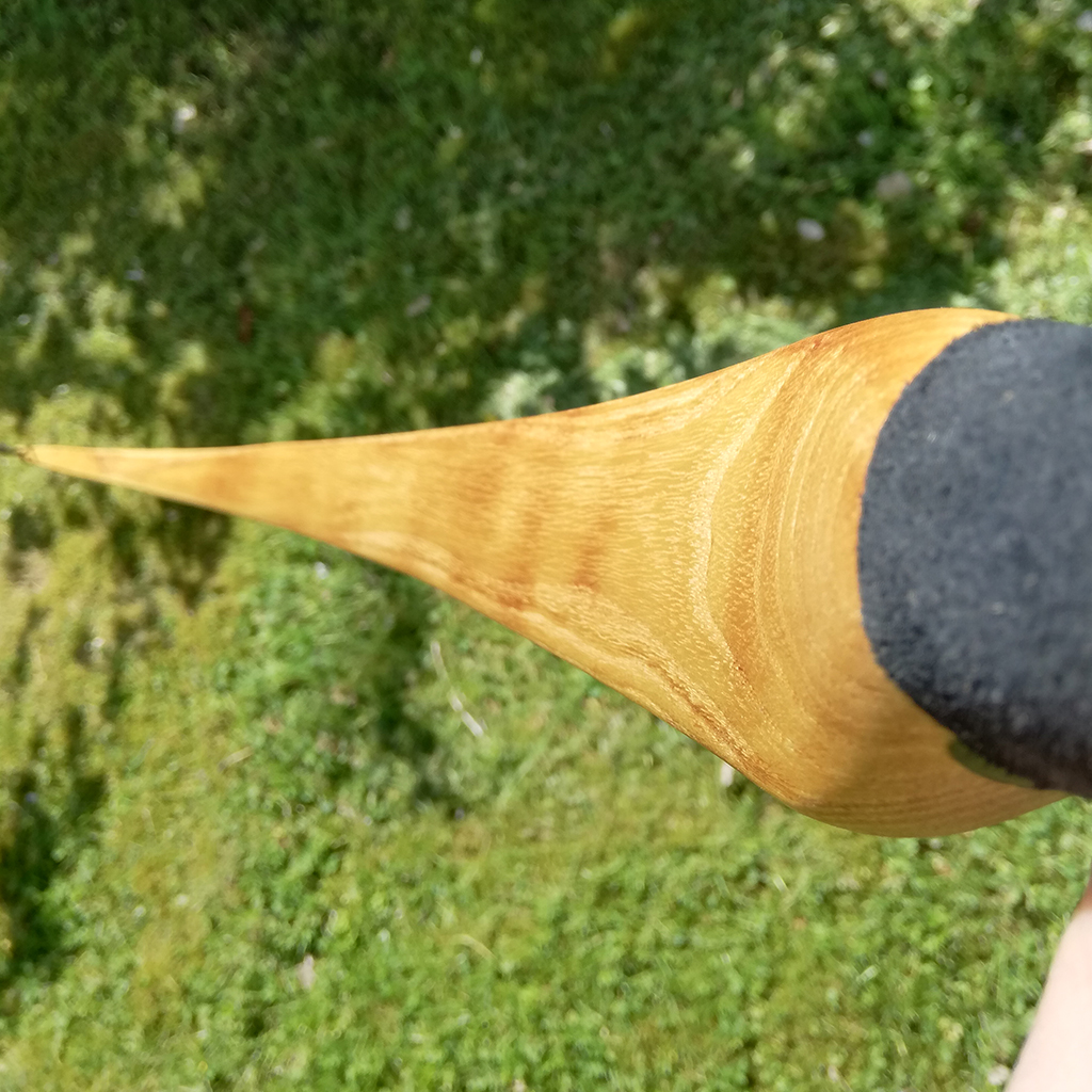

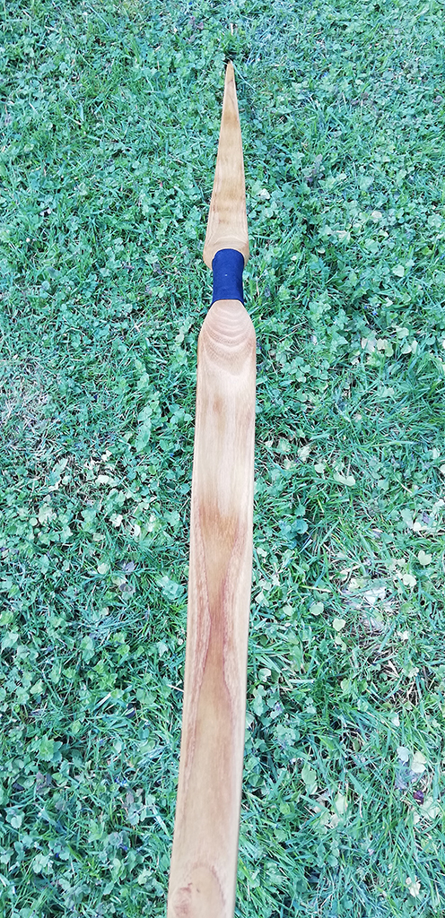

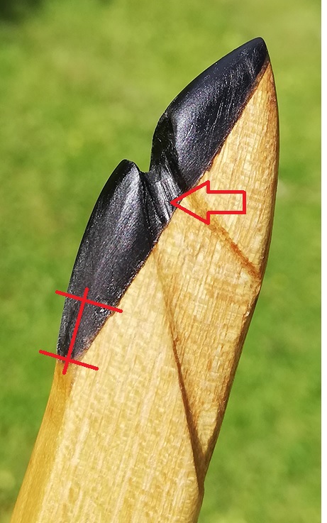

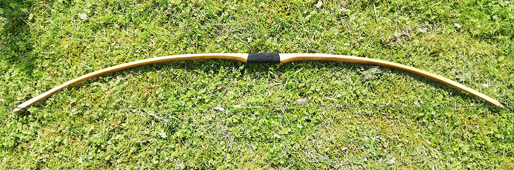

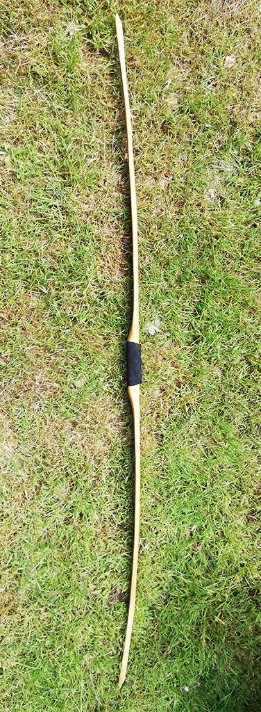

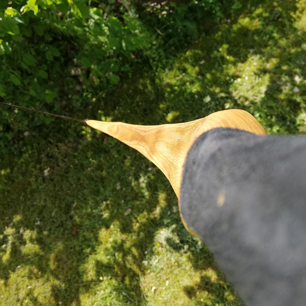

So nachdem mir schon mehr Bögen misslungen als Gelungen sind, wollte ich mal den ersten Vorstellen mit dem ich zufrieden bin.
Es ist auch der erste nicht-Sappling Bogen den ich gemacht hab also war es auch das erste mal Rückenring freilegen. Geht sehr gut mit Robinie. Ich hatte den schon seit langer Zeit fertig aber noch keine Pfeile ;D Da hatte er schon etwas set einfach vom Aufspannen und drann ziehen bekommen. Als ich endlich welche bekommen hab hab ich ihn nochmal ca 6-8cm Reflex festgeklemmt und den ganzen Bauch gründlich geröstet. Dann nochmal nachgetillert, die Tips wesentlich schlanker gemacht und den Bauch und auch alles andere optisch homogen geschliffen.

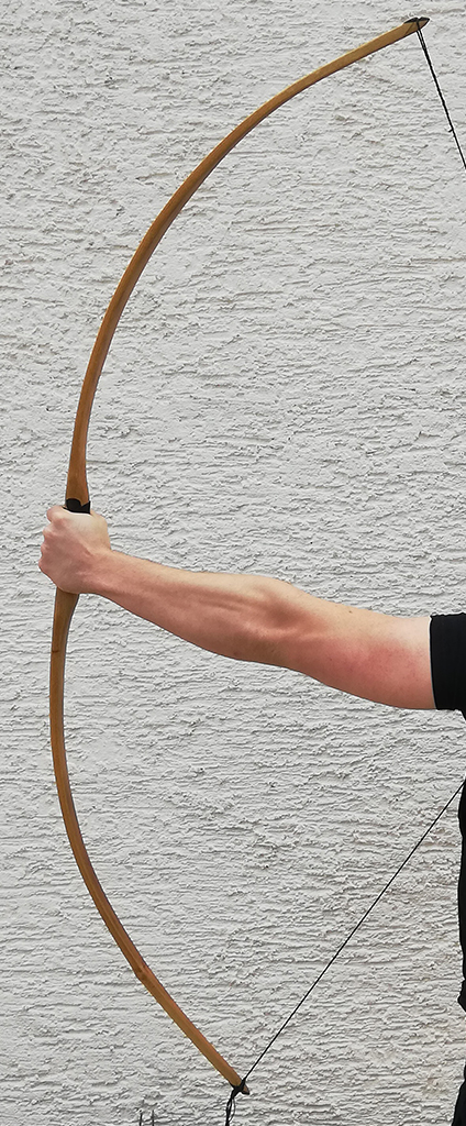

Er dreht sich ein wenig weg beim Aufspannen aber die Sehne steht etwas weiter links als mittig überm Griff was ja eigentlich nichts schlechtes ist oder? ???
Robinie
171cm NtN
Wasserbüffel für Overlays und Arrowpass
Leder für Griff
50#@28"
3 Schichten Leinölfirnis

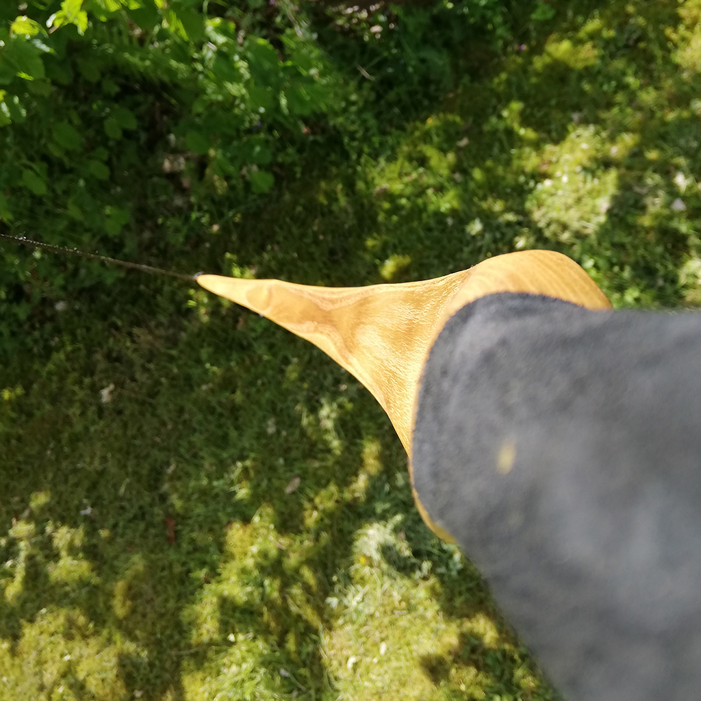

Trotzdem gibt es noch Verbesserungspotenzial... bei den Nächsten! Diesen lass man so!

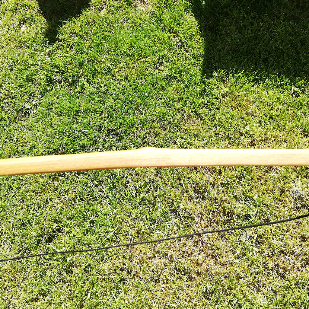

1. Der obere WA hat bei etwa 1/3 Länge ab Ende eine LEICHTE Schwachstelle. Vmtl. da, wo man am Bauch noch mal so eine dunkle "Insel" des Bauchringes sieht....
Das kommt vmtl. durch den "Treppeneffekt" (sh. Wiki!), oder da ist ne Welle... (?)...
Und damit kommen wir zu

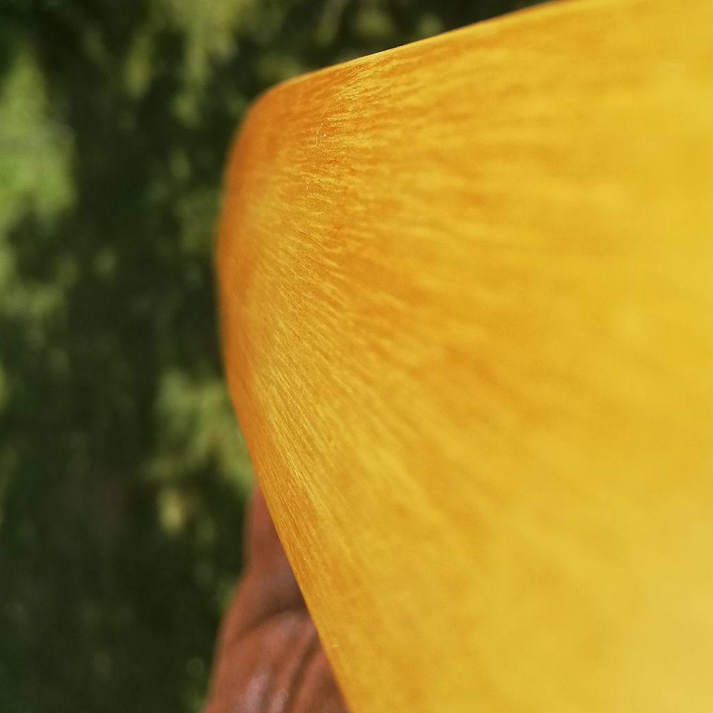

2. Der Bauch scheint absolut FLACH zu sein. Besser ist aber, auch einen "flachen" Bauch leicht gerundet zu machen, 2 - 3 mm mehr in der Mitte als am Rand...Neben der vermeidung des "Treppeneffekts" reduziert das auch die Spannungsspitzen an den seitlichen Bauchkanten.
Aber nicht grämen! Der ist gut geworden, sei stolz drauf und mögest Du lange Freude dran haben! :)
PS: Die Sehnenkerben kriegst Du noch besser hin!

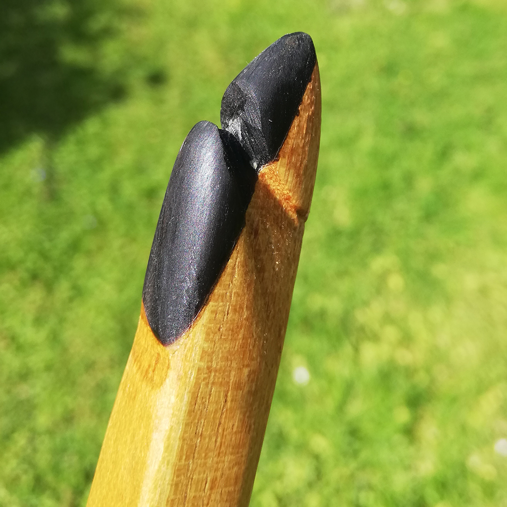

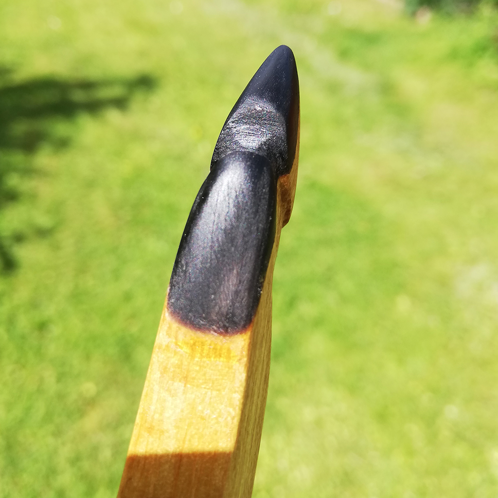

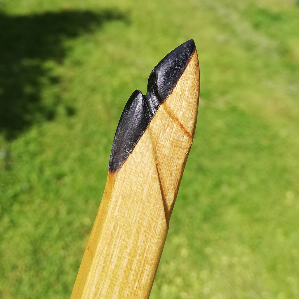

PPS: Auf das Durchtrennen der Rückenringe zwecks Aufbringen des Horn-Overlays solltest Du zukünftig verzichten. Diese Anschrägung ist zwar elegant - aber zumindest bei so steilem Winkel - riskant! Schau mal bewusst hin wie viel Klebefläche den obersten Rückenring noch festhält (und ihn daran hindert, sich abzuschälen)... das sind nur ein paar mm...

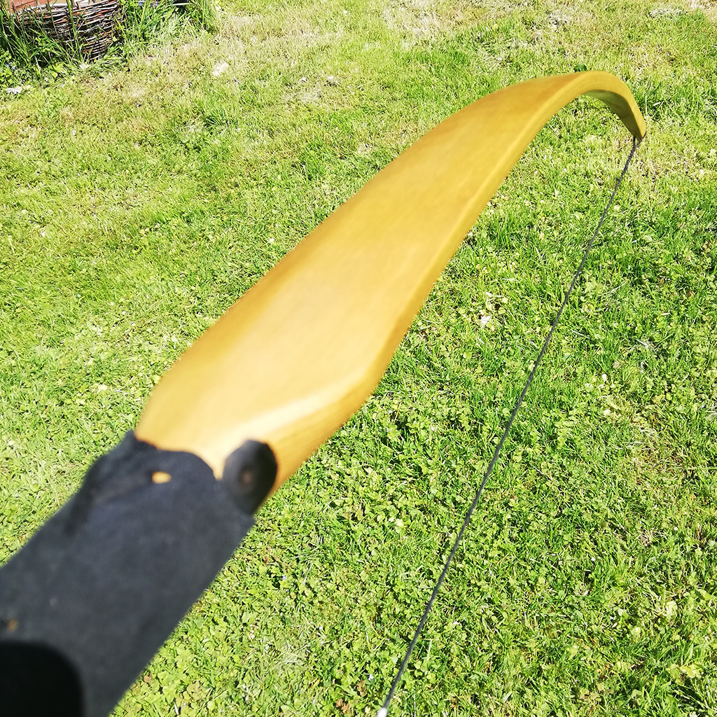

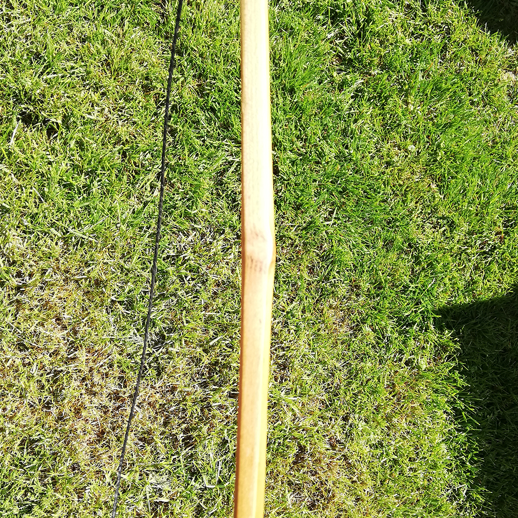

Die Schwachstelle ist nen astlochartiges Ding, das eigentlich auch im angespannten Zustand nen leichten Deflex hatte, Grad komisch dass das kein Bild zeigt, ??? ich werde heute Abend eins nachreichen.
Ich werde drann denken und beherzigen den Bauch nichtmehr so flach machen, danke. :)
Ja das mit dem anschrägen sieht halt gut aus, aber wenn das so gefährlich ist lass ich das wohl. ::)
Was meinst du mit besseren sehnenkerben? Tiefer? Vll sollte ich mir Mal ne Fliesensägen zulegen mit den kleinen feilen wird das nie so gut ... :(

@Rabe Guckst du.
Ja ich weiß nachträglich auch dass ich nicht so gnadenlos durch das Astloch hätte durchsäbeln sollen, sondern eher drum herum ::)
Aber zumindest erkennt man hier, dass der Knick nicht erst beim Spannen entsteht sondern schon im Holz drinnen ist

PS: Konsequent aufs Gras fokussiert, statt auf den Bogen. Super... ::)

Ich merk grade der Knubbel ist am unteren WA... du hast ja Oberer geschrieben.....

Und er meint auch den oberen Wurfarm. Ist aber wirklich nur ne leichte Schwachstelle. Nichts dramatisches.
Wenn die Sehne nicht exakt mittig überm Griff verläuft, ist das in Ordnung. Sie sollte nur nicht daneben liegen. Dann ist die Gefahr hoch, dass der Bogen umschlägt und dabei bricht.

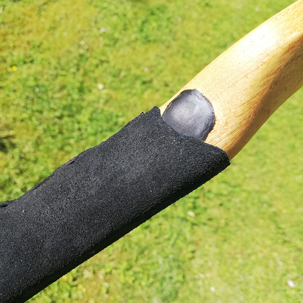

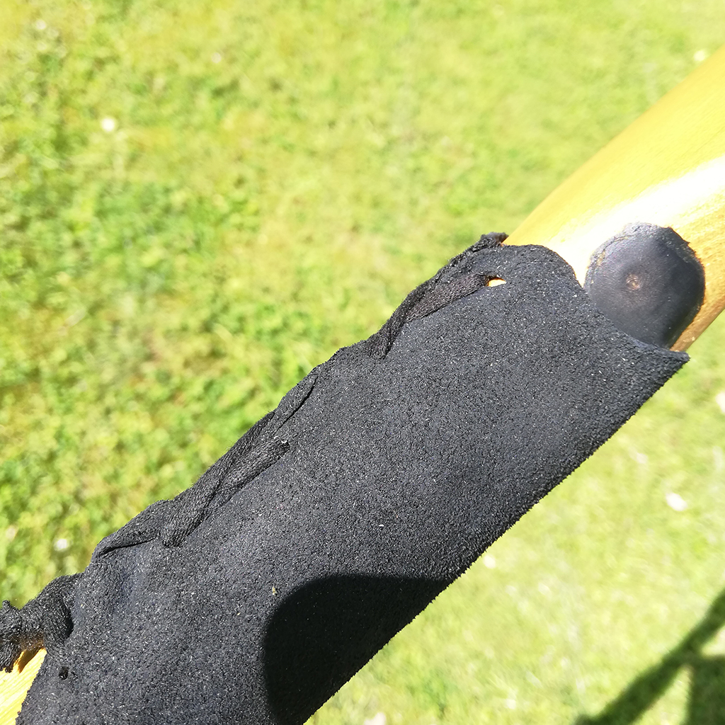

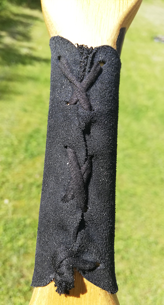

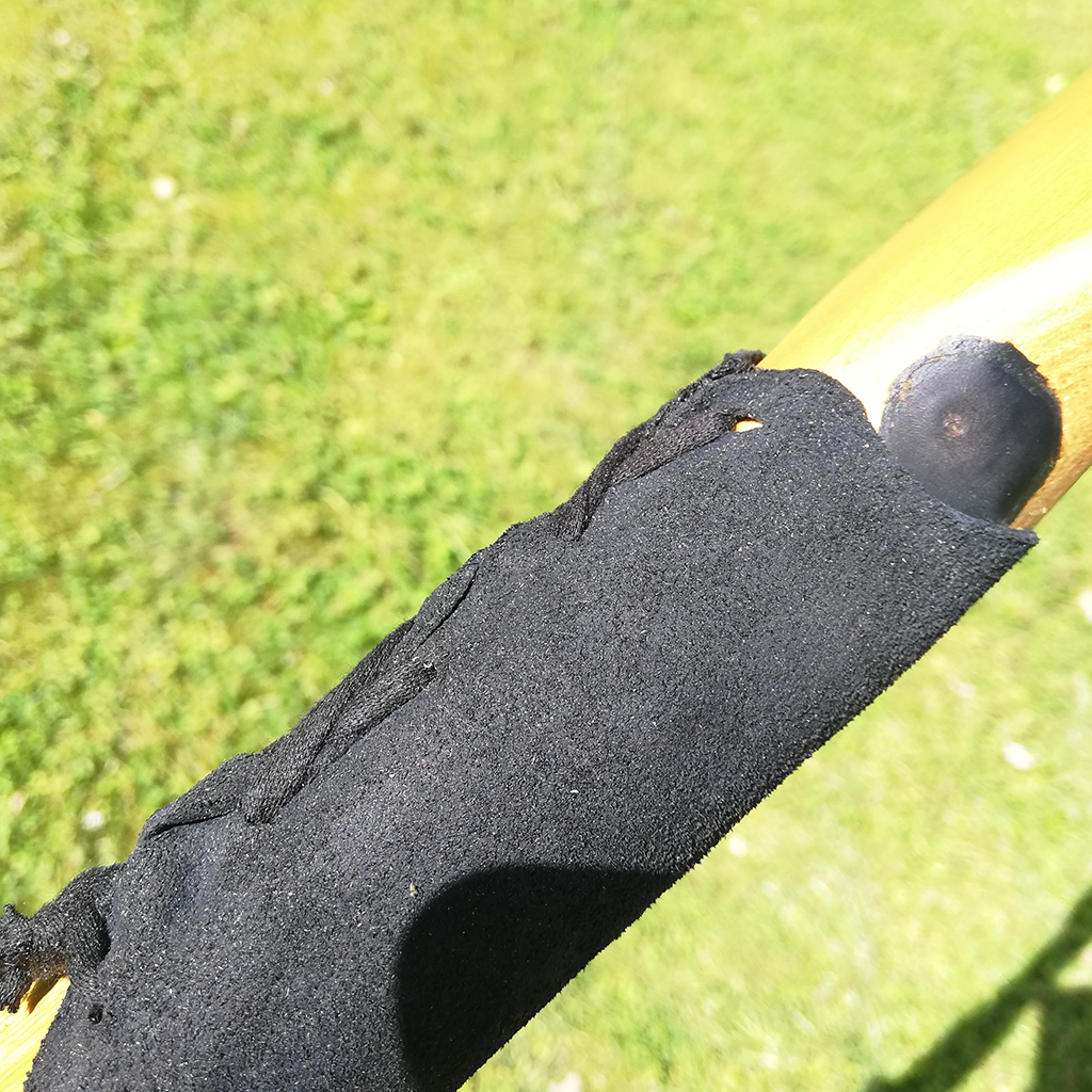

Am Griffleder stört mich, daß es nicht zum Rest des Bogens paßt - und zwar vom Arbeitsaufwand/der Mühe her. Sofern du es nicht irgendwie fixiert hast, wird es wahrscheinlich auch verrutschen. Die Schnürung sieht hingepfuscht aus - sry, aber is so.
Die Kritik deswegen, weil du mit diesem Debüt eigentlich sauber vorgelegt hast - das ist bei solchen Erstlingswerken nicht oft der Fall. Daher wirkt es irgendwie schade, daß dich beim Griffleder offenbar die Lust verlassen hat.
Ein sauber angebrachtes wrap wäre da sinniger gewesen - und vor allem haltbarer.
Es müssen ja nicht unbedingt mehrfach unterpolsterte Kleinkunstwerke sein, aber ein sauber angebrachtes und vernähtes od. verschnürtes Griffleder hätte den Bogen nicht nur optisch deutlich aufgewertet.
Diese kleinen Details sind es nämlich oft, die einen Bogen aus der Masse herausheben.
Die nocks sind eigentlich Geschmackssache, wäre da nicht Rabes berechtigter Einwand - doch selbst wenn der nicht wäre, gefallen mir grundsätzlich keine tips od. nocks, die so angebracht sind, daß sie gesundes Bogenholz ersetzen. Flache tips obendrauf aus einer od. mehreren Lagen verschiedenfarbiger Hölzer, von mir aus auch Carbon, Micarta etc. hätten dem guten Stück weit besser gestanden. Aber wie gesagt: Is reine Geschmackssache.
