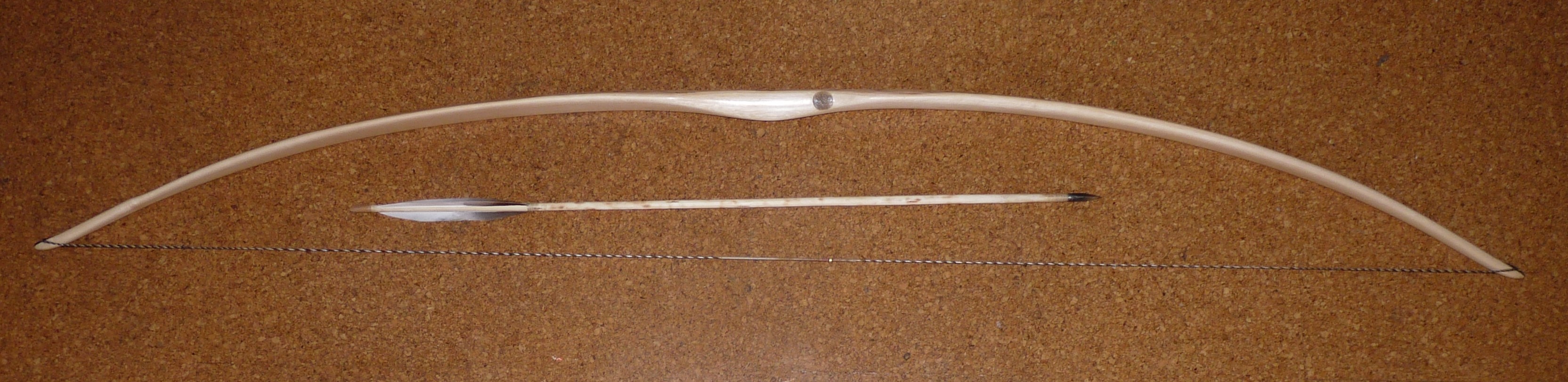

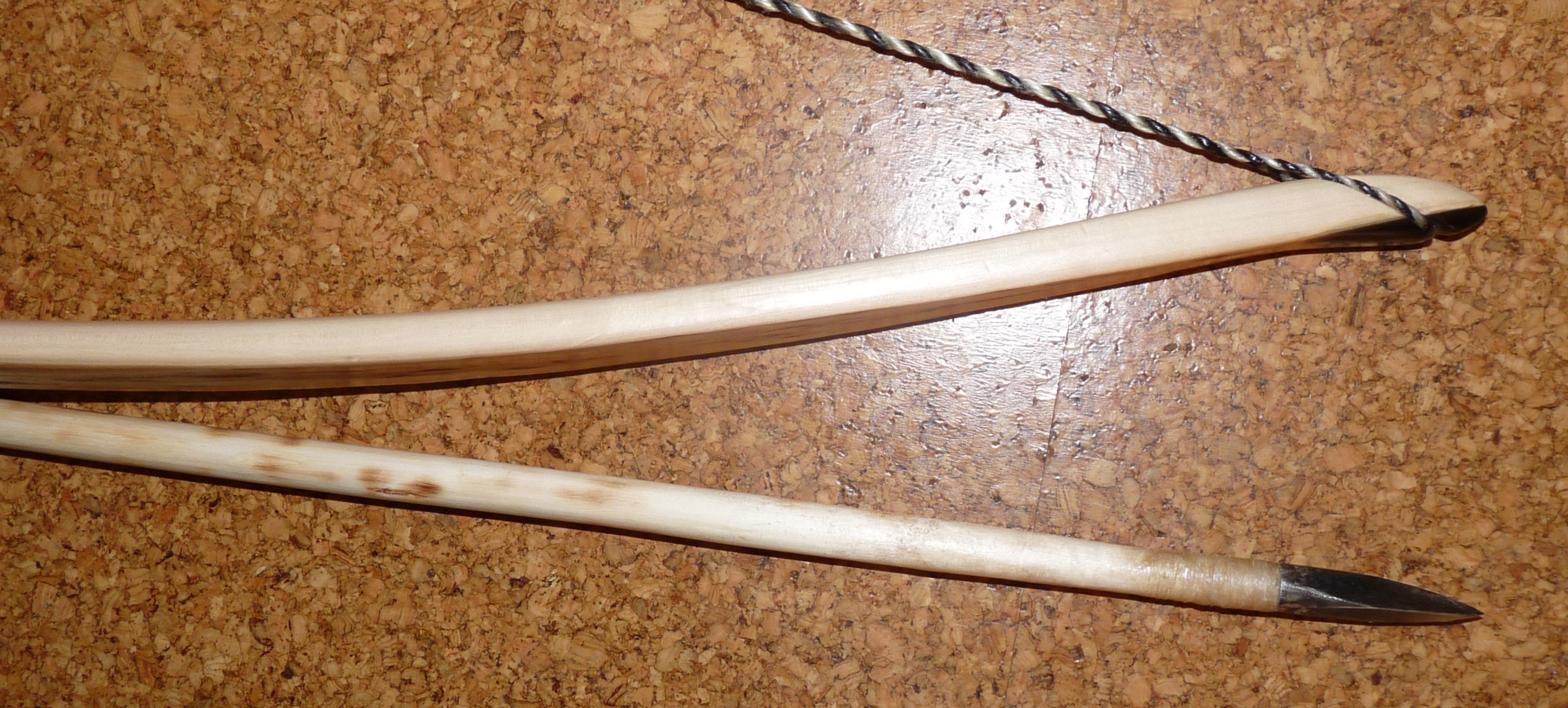

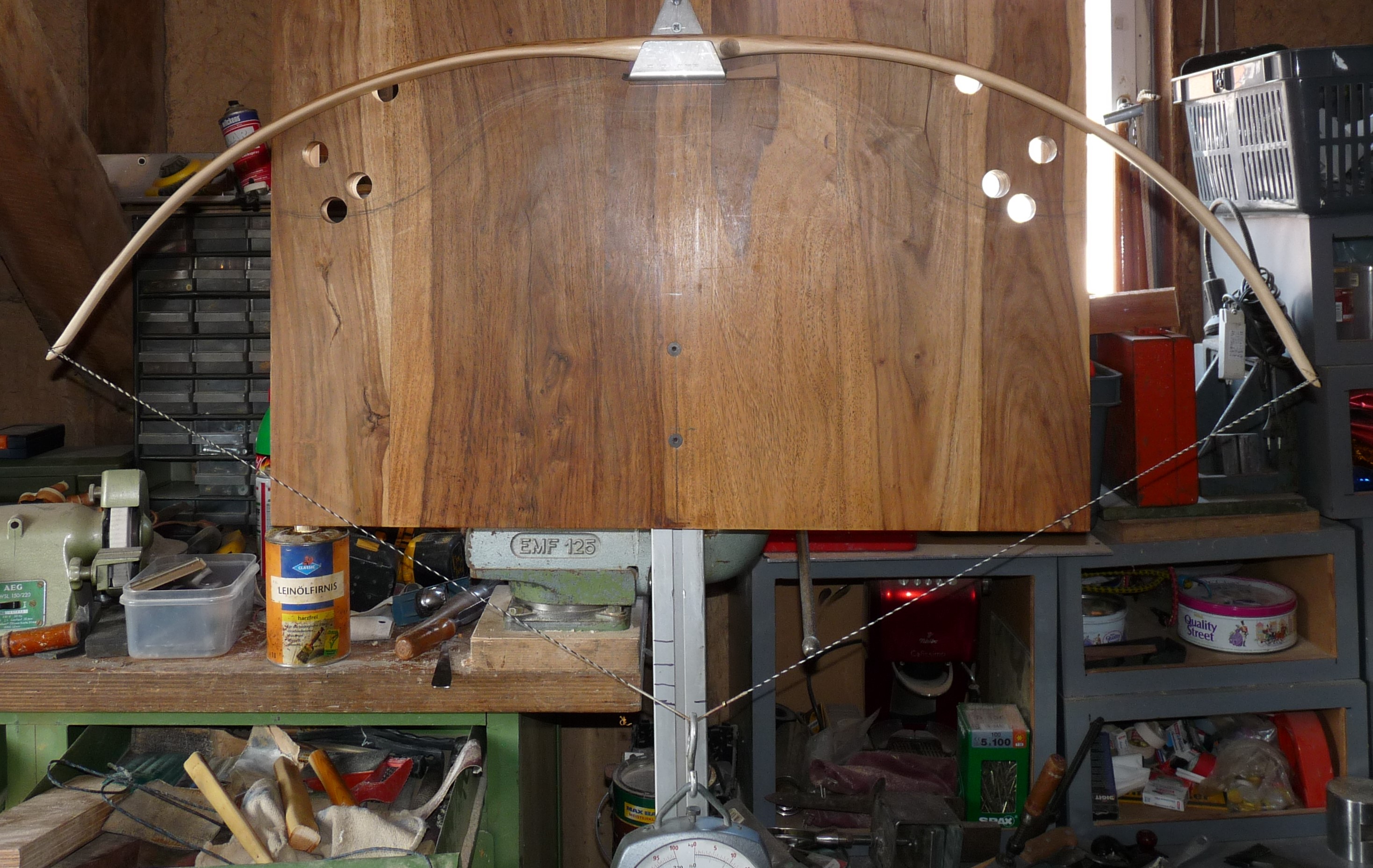

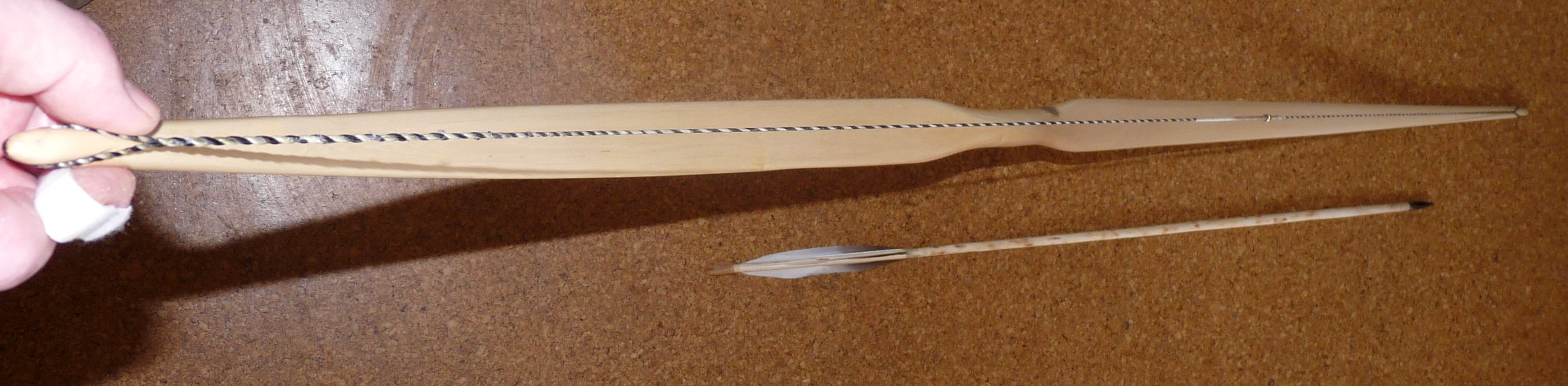

Der war noch in Arbeit und ist heute fertig geworden. N/N 165 cm ,50 # @ 28'',444 Gramm mit 14 X ff , Pyramide 45 auf 12 mm,Arrowpass ist Rochenhaut ,Overlays Wasserbüffelhorn,die letzte Ölung mit Leinöl. Er wirft im Vergleich zu meinen Eibenbögen und Komposit's eher gemütlich.
Kritik ausdrücklich erwünscht.
Beiträge: 6302
Hat gedankt: 79 Mal
Hat Dank erhalten: 245 Mal
Re: Hasel
Servus, du bist aber fleißig schon wieder ein schöner Selfbow mit ordentlich Zuggewicht.
Die Bastreste am Rücken schauen echt gut aus und deine Verarbeitung ist echt Extraklasse, da gibt es von mir nichts zu kritisieren.

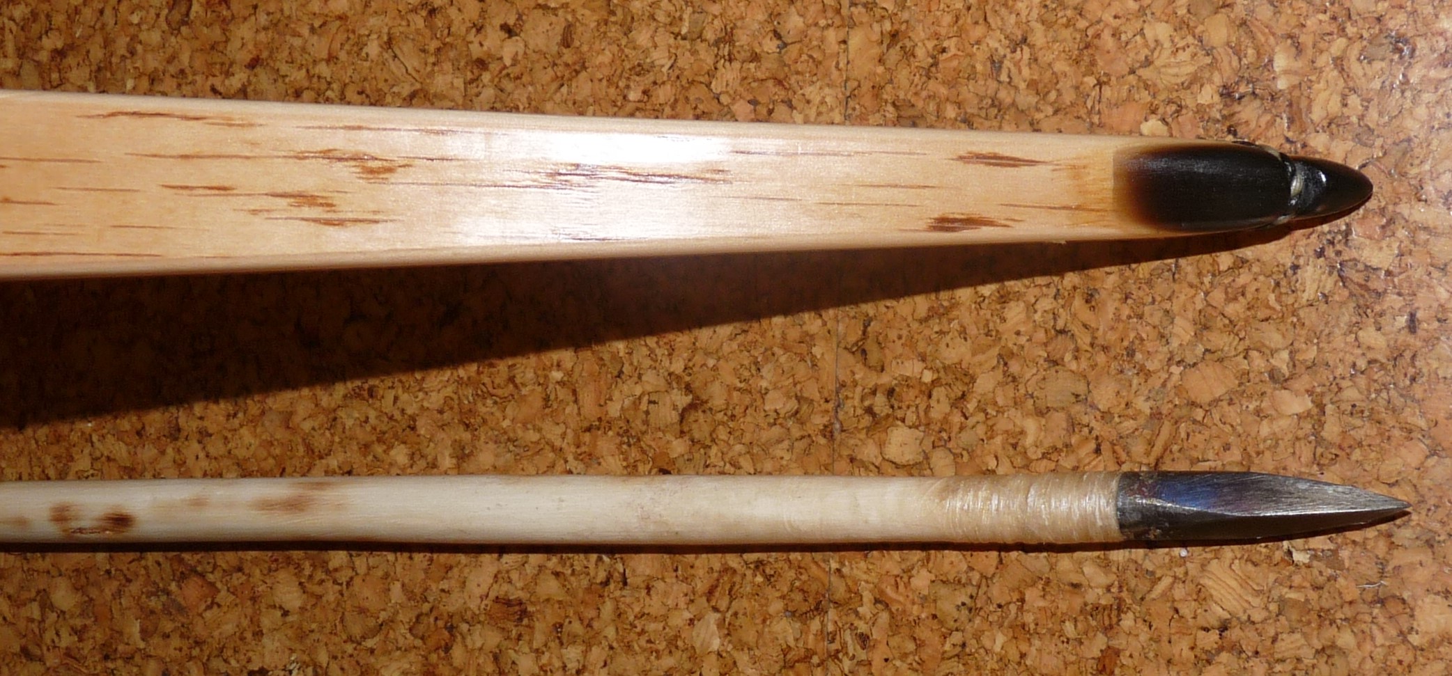

Eleganter Bogen. Und tolle Bilder. Womit fotografierst du bei dem schwachen Licht?
Ist der Pfeil ein Einzelstück, oder hast du nen Satz? Ist auch Hasel, oder?

@ schnabelkanne. Danke Thomas. @ nocona. Der Pfeil ist ein Einzelstück ,nach dem Schaftmaterial hatte ich hier schon mal nachgefragt,riecht beim entrinden nach Marzipan, wenn ich demnächst an dem Gebüsch vorbei komme mache ich Fotos,es sollte jetzt ja blühen. Kamera ist eine Panasonic Lumix DMC-FZ 28 ,Bilder alle mit Blitz. Gruß Gerd

Wenn es nach Marzipan riecht dann gewöhnliche Traubenkrische.
Beiträge: 7121
Hat Dank erhalten: 303 Mal
Re: Hasel
Beide Traubenkirschen, die gewoehnliche wie die eingeschleppte spaetbluehende, riechen nach Marzipan. Allerdings scheint es so zu sein, dass das genetisch bedingt, nicht jeder riechen kann.
Schoener Bogen.

der ist mir irgendwie durch gegangen... sei´s drum. Ich finde der ist dir gelungen ;)
