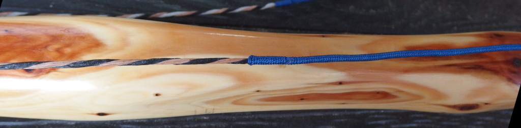

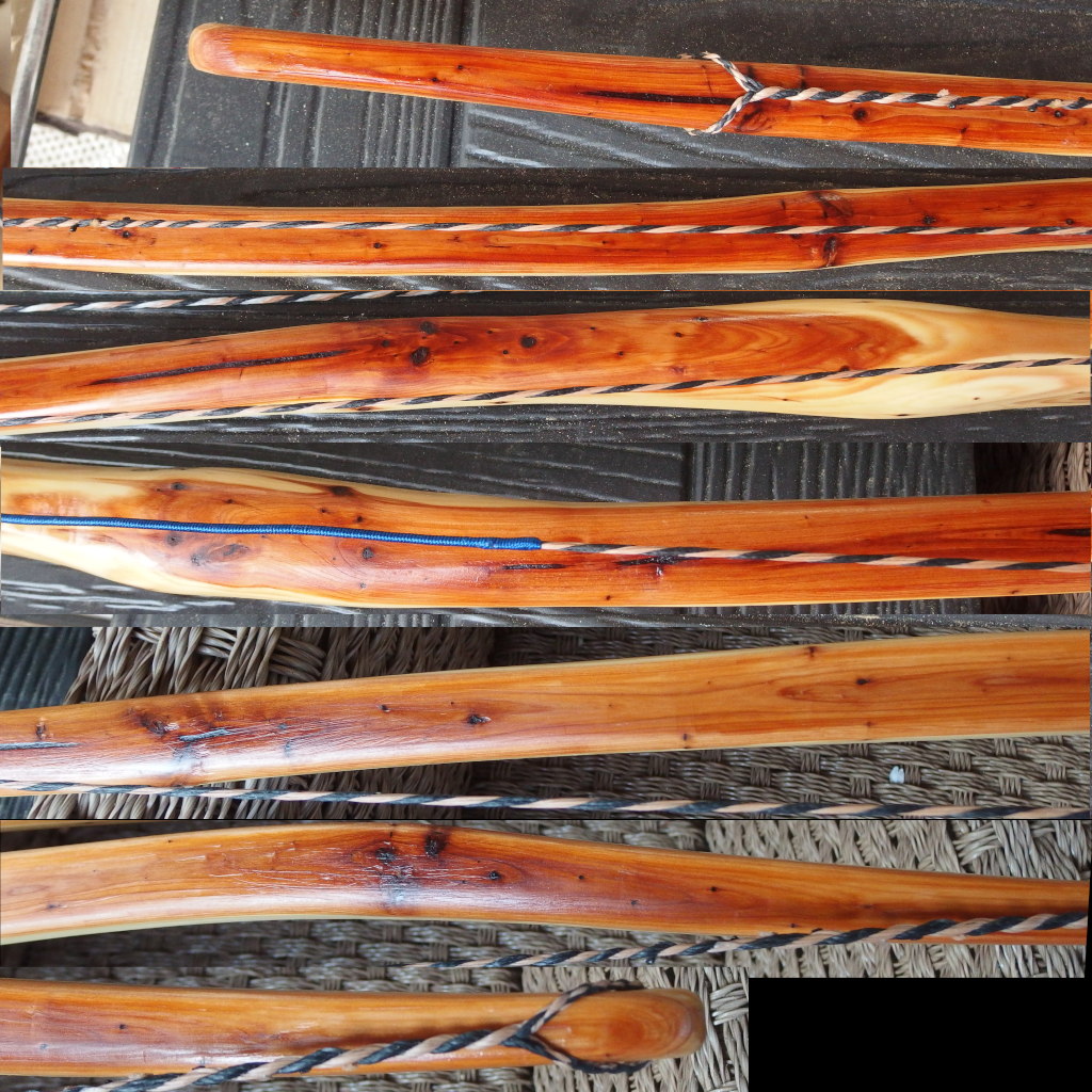

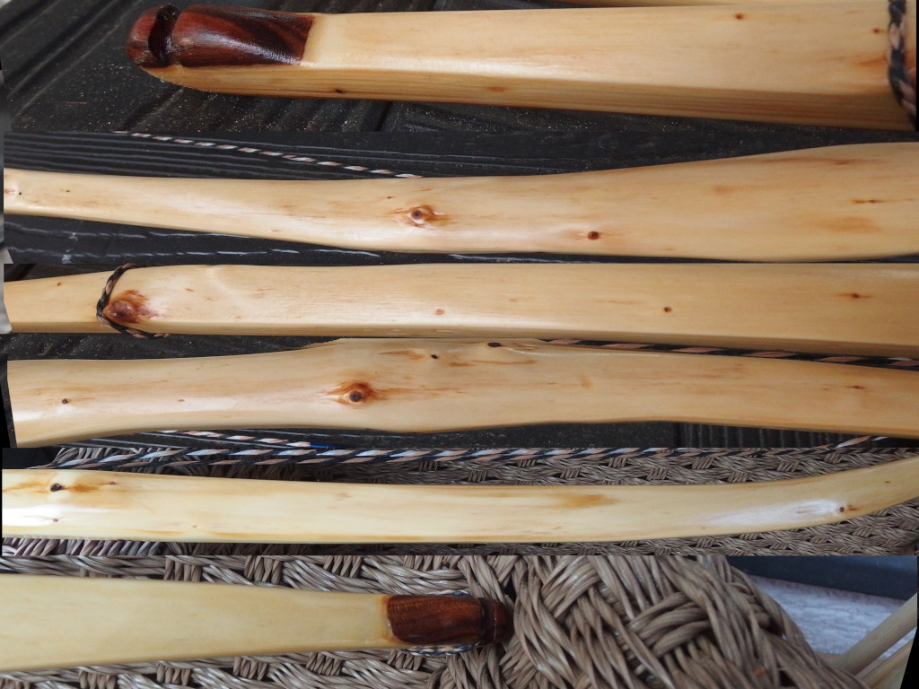

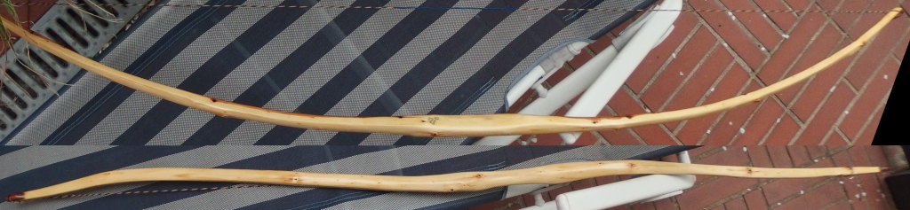

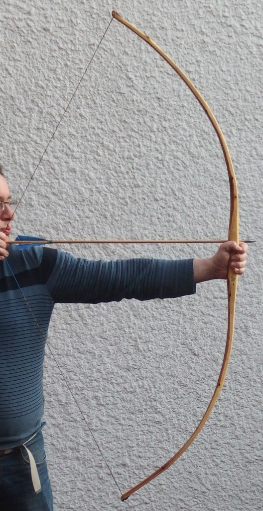

Südhessischer Garteneibe(nast), relativ dünn, ich habe einfach versucht, einen Bogen daraus zu machen. Es war nicht viel Material für Dicke übrig und beim Grobtillern 2018 lief's nicht so toll, habe den Tiller versucht zu retten, aber bevor es noch weniger Pfund werden, ihn so gelassen, auch wenn der Tiller ausgewogener sein könnte. Der Bogen ist 172cm lang. Finish Leinölfirnis + Hartöl, 8-Stang BC-55-Sehne. Tips aus Apfelkernholz. Vor allem der Griff ist eine Augenweide (Eibe ;D ). Bei der Länge und dem Holz kann man mit dem Tiller leben, denke ich. Seitlich ist der Bogen ziemlich uneben, vor allem am unteren Ende, aber die Sehne ist mittig.

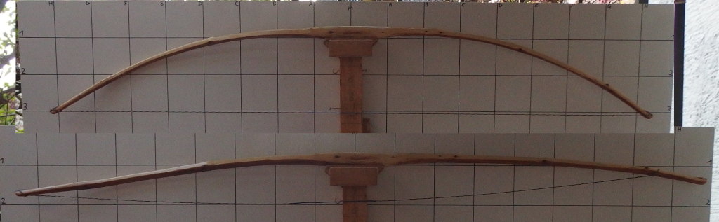

Für das Standhöhe/Abgespannt Bild lag er nicht so wirklich gut auf dem Tillerbaum.

Rücken
Rücken
Griff
Griff
Gesamtansicht
Gesamtansicht
Bauch
Bauch
Auszug
Auszug
Abgespannt und Standhöhe
