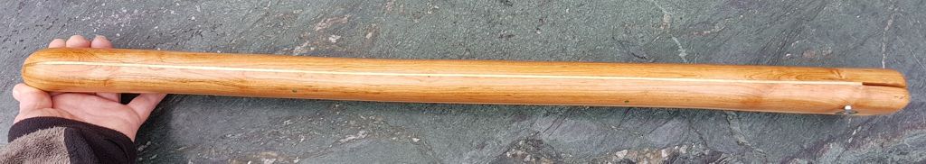

Tach, weil es mich doch einigermaßen genervt hat, dass ich vor dickeren Bäumen kapitulieren muss, habe ich mir mal eine große Säge gebaut. Und weil die bei Silky nur so Blech-Gummi-Griffe haben und dafür dann auch noch ca. 100,00 € aufrufen, habe ich den Griff einfach selbst gemacht. Die Große Schraube ist die Achse (ne M8 Schraube auf M9 mit ner abgesägten Pfeilspitze gepimpt) für das Sägeblatt und klemmt das Blatt fest und die kleine Schraube ist die Sicherung, damit sich das Blatt nicht zuklappen kann (die Schraube greift in die am Sägeblatt dafür vorgesehene Aussparung).
Späte Traubenkirsche - Prunus serotina
So macht sägen Spaß ;D

krasse Wurscht! Wie lang ist das Blatt?
Beiträge: 6832
Hat gedankt: 285 Mal
Hat Dank erhalten: 414 Mal
Re: Große Säge
650 mm
