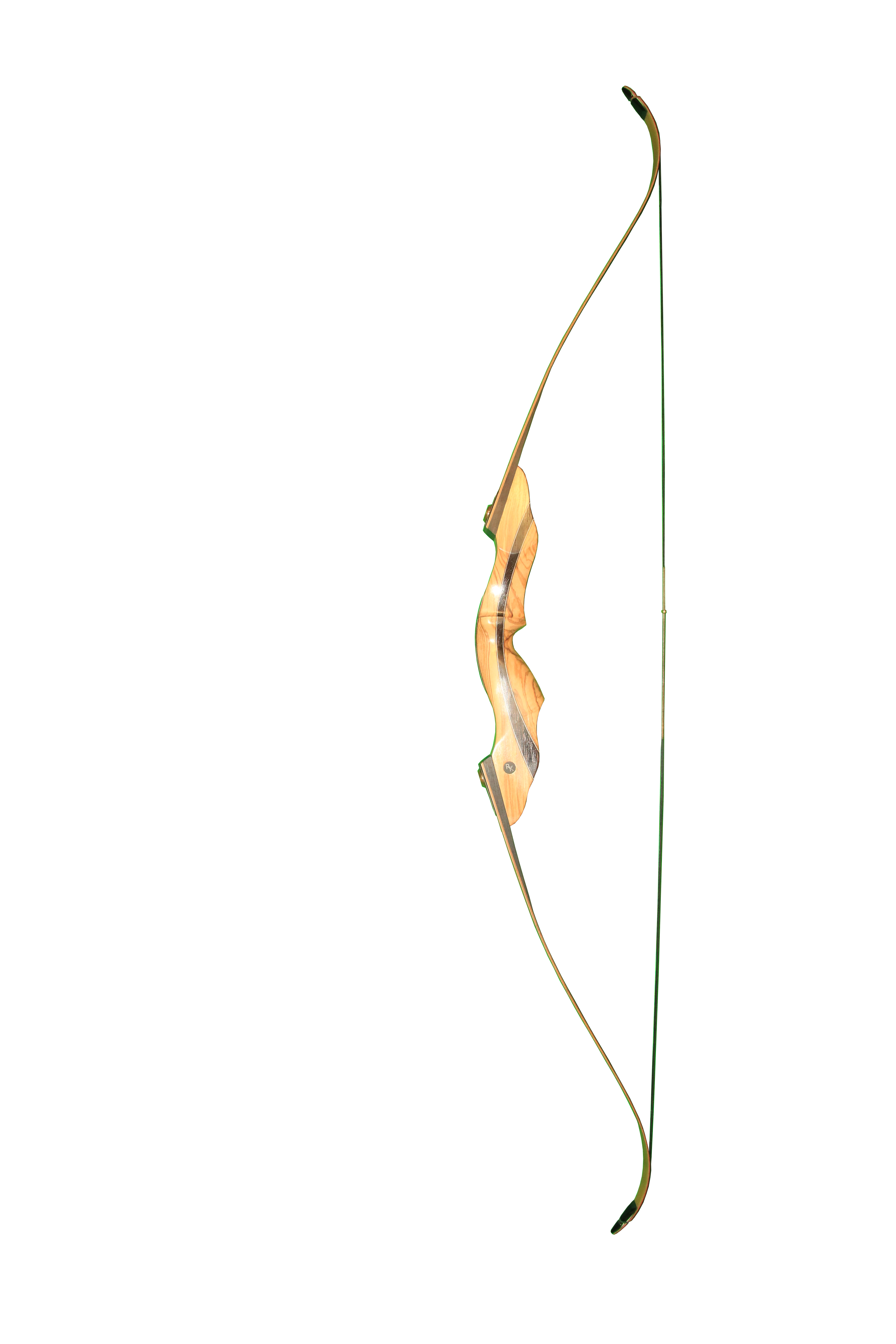

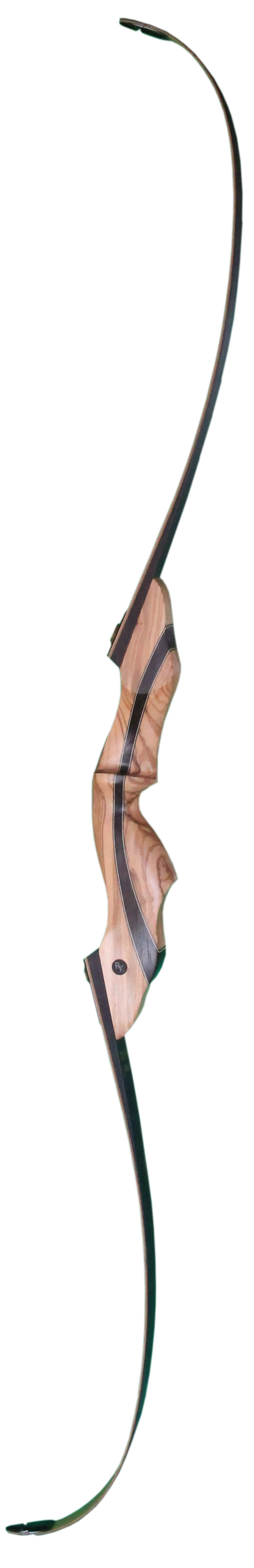

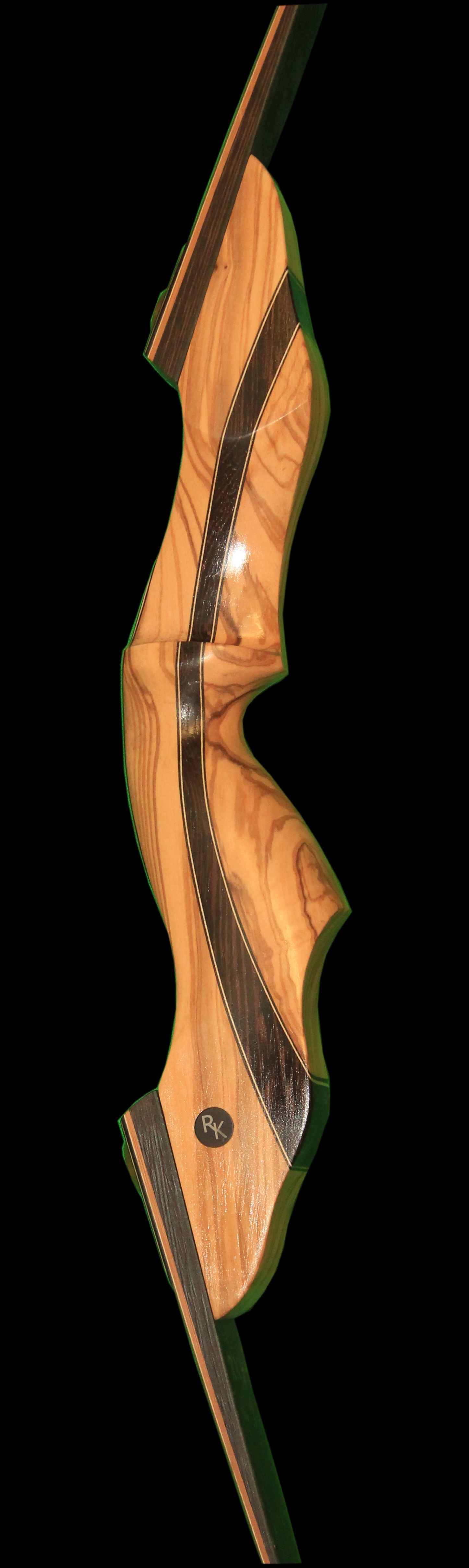

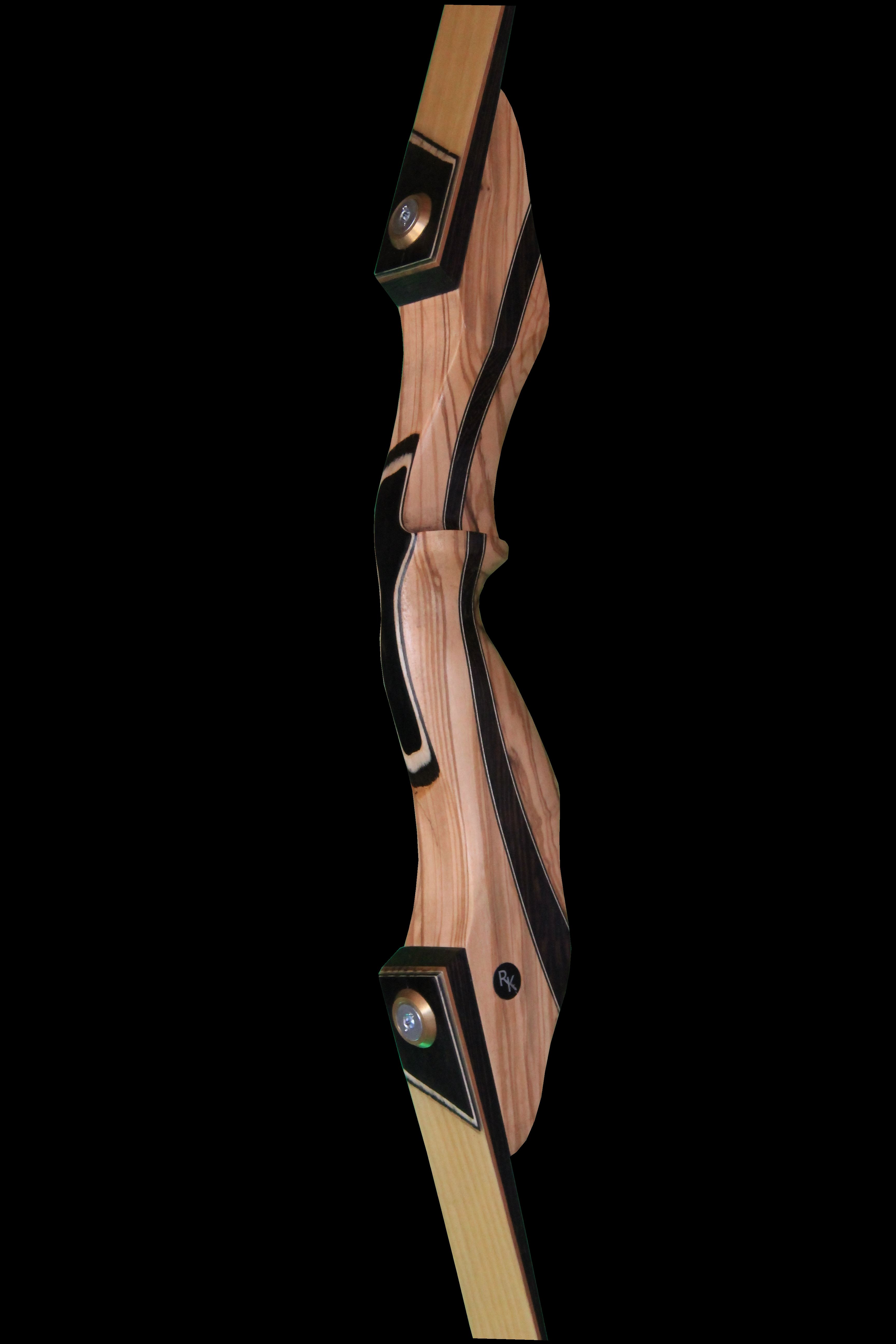

ich mag ja Olivenholz und daher baue ich immer wieder mal einen damit.
Anbei ein paar Eindrücke des letzte Recurve Bogens damit. Der Griff hat eine Wenge Einlage, die sich dann auch in den Kernen der Wurfarme wiederfindet.
Die Wurfarme wollte ich diesmal nicht nur dunkel, daher haben sie Esche uf der vorderseite und Makasser Furnier auf der Rückseite, das macht einen schönen aber unaufdringlichen Kontrast
Das Design ist nichts besonderes, war eher die Farbkombi, die mich reizte. Aber er wirft gut und fühlt sich schön an

da ich immer Olive mag, hier ein neuer Recurve mit Olivenholz Griff mit Wenge Einlage. Die Wenge findet sich dann auch im Kern der WA wieder. Damit nicht alles dunkel ist, haben die Wurfarme auf der Voerderseite Esche Furnier und auf der Rückseite Makassar.
Daten wieder anbei. Kein ungewöhnliches Design, mit reizte eher das Holz.

Was heißt hier kein ungewöhnliches Design. Sieht doch echt Klasse aus mit der Farbkombi und ist allemal ein sehr gelungener Bogen. Der Besitzer kann stolz darauf sein oder werden.
Olive macht sich im Griffstück immer sehr gut dank seiner Masserung. Hatte leider noch kein Stück zur Bearbeitung.

Gelungener Bogen mit einem elegantem Griffstück.
Gefällt mir gut.

takedown ist sogar einfacher als einteilig. Und wenn einem eine Farbkombi von den WA nicht mehr gefällt, dann macht man einfach neue oder ändert den Griff dazu.
Aber nächste woche eige ich euch mal wieder einen einteiligen Spaß Recurve
