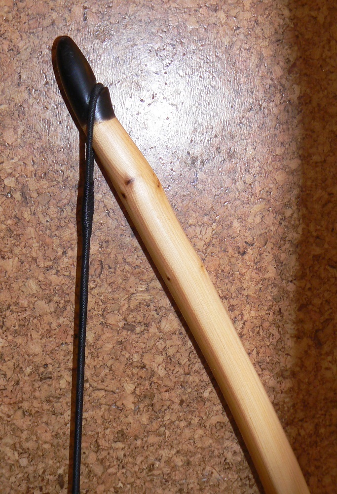

Stauchriss im Eibenbogen, nur noch Deco ?
- Elbenberger
- Beiträge: 310
- Registriert: 18.01.2011, 17:48

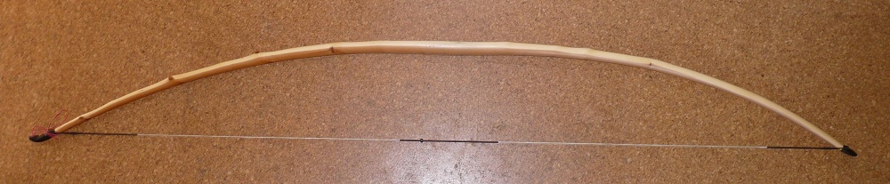

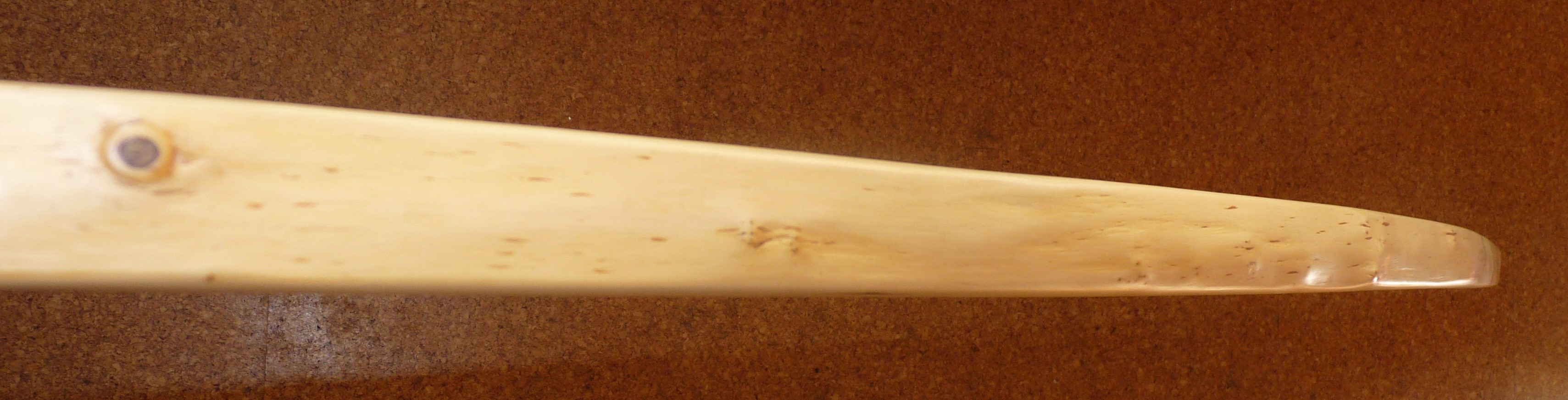

Der Bogen ist 166 cm N/N ,wiegt 517 g. und hatte 80# @ 28 . Das Teil nur noch mit Schutzkleidung und Integralhelm schiessen ? Oder nur noch Wandschmuck?

Re: Stauchriss im Eibenbogen, nur noch Deco ?
Der Klassiker...
Der kleine Ast hat sternförmig Schwindrisse, einer davon hat sich fortgesetzt...
Aber NOCH kann man das flicken... Lohnt es den Aufwand?
Du müsstest die Stelle keilförmig raussägen und passgenau ein Stück Eibenkern einkleben...
Ideal wäre ein Reststück des Original-Stamms...
PS: Das ist nur eine PRINZIP-Skizze! Abmessung und Lage nicht zu "wörtlich" nehmen!
Servus,
bei meinen Eschebögen (Max. 40#) mache ich mir bei sowas keine Gedanken die halten da noch, aber bei 80# und der Kürze.
Wenn es Eibe zerbricht dann mit lautem Knall und mehreren herumfliegenden Teilen. Ich würde ihn so nicht mehr weiter verwenden, wäre mir zu riskant und mit Schutzkleidung schießen wird vor allem im Sommer eine warme Angelegenheit.
@ Ravenheart : Danke ,also Wall Hanger ,der Aufwand lohnt sich nicht ,80 # waren mir eh zu viel . Ich baue einen neuen.Habe noch einen Stave vom selben Baum, ohne Äste oder Schwachstellen ,die Ringe sind nicht so toll ,alles gute ist selten beisammen.
