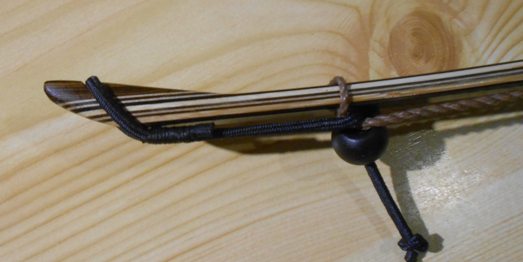

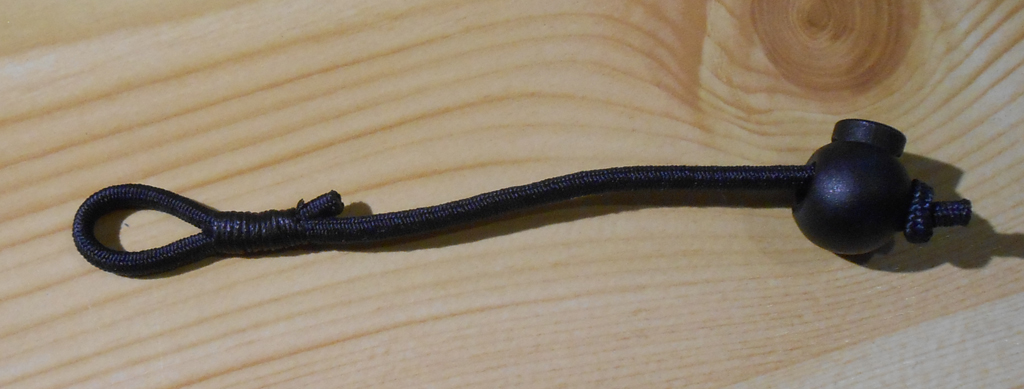

JuergenM
Beiträge: 1466
Re: Bogensehne fixieren/transportieren/aufbewahren
Beitrag von JuergenM »
Ich nutze solche selbst gemachten Sehnenhalter.
ganz einfacher Sehnenhalter
Sehnenhalter in Betrieb
Das Material dafür stammt von einer alten Regenjacke. Die Gummizüge im Rücken und am unteren Ende der Jacke sind dafür optimal geeignet, besonders weil auch meistens die Stopper mit dabei sind.
Einfach ca. 15 cm von der Gummischnur abschneiden und die Enden versiegeln (mit dem Feuerzeug). An einem Ende eine Öse einbinden, den Stopper aufschieben und mit einem einfachen Knoten sichern.
FERTIG!!
Arbeitszeit 5 Min und kostet fast nix.
Ich hoffe es gefällt. Ist billig und funzt tadellos. 8)
LG Jürgen
