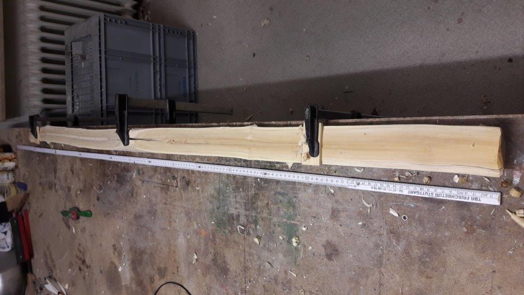

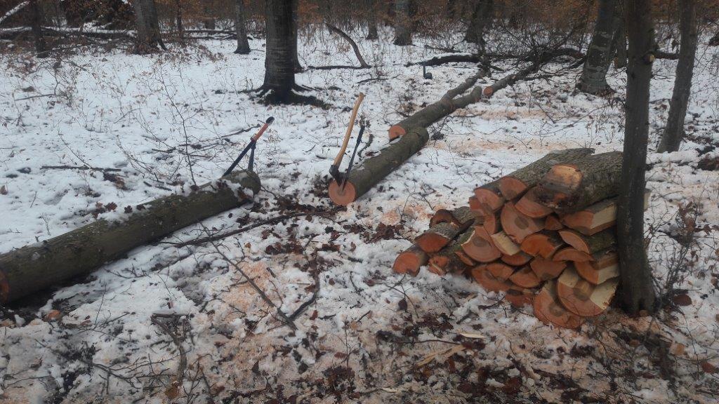

War letzte Woche im Wald und hab ein schönes Eschenbäumchen entdeckt
Durchmesser ca. 20cm.

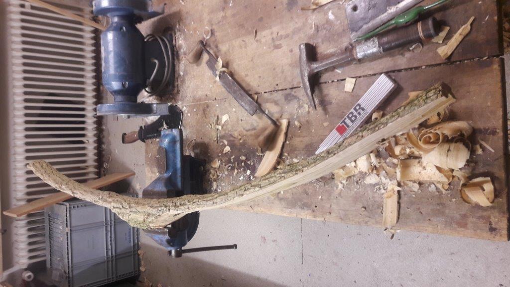

Den Stamm geschnappt und geachtelt - dann das astfreieste und geradeste Stückchen rausgesucht

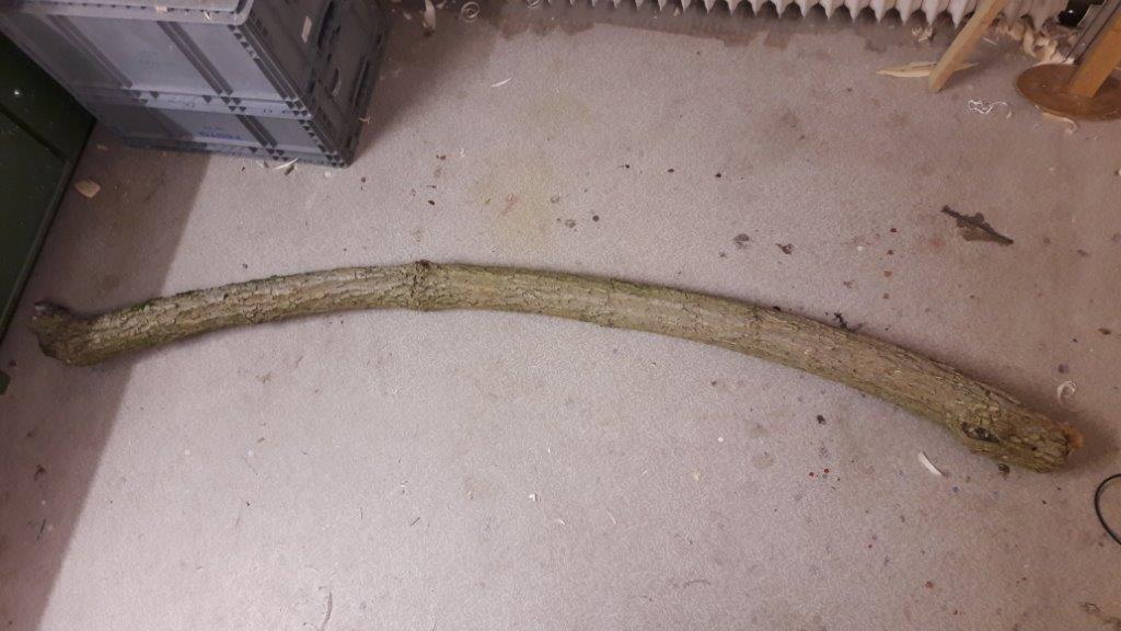

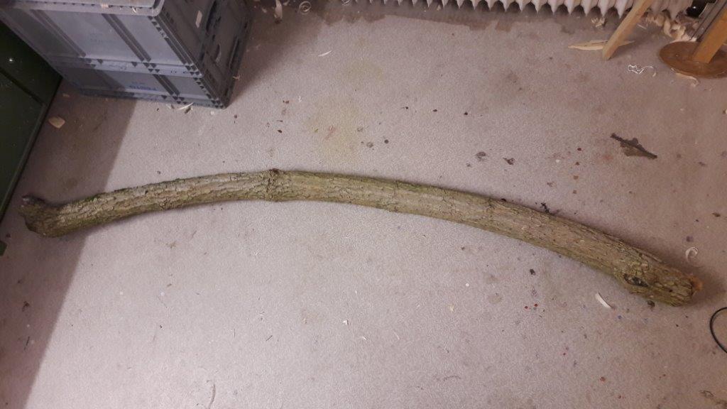

Im Bachbett daneben hab ich ein Holunderstämmchen ergattert

Willkommen MrCanister,
ich bin auch gespannt wie du den Holler noch trocken bekommst.
Das braune an dem einem Ende sieht für mich wie Gammel aus.
Das solltest raus schaben und ich denke das du im Griff einen Riss beim Trocknen bekommst.
Da hilft ein Entlasstungsschnitt. Die Rinde solltest auch vorsichtig runter machen.
Dazu kannst ja in meinen Thread schauen. Da habe ich beschrieben wie ich das gemacht haben.
Viel Glück
Gruß Burgunder12

Servus, bist du sicher das der dicke Stamm eine Esche ist, sieht sehr rot aus das Holz?

@Thomas: Ja, ist 100%ig eine Esche. Hätte noch ein Bildle von der Baumkrone machen sollen. Dann würde man erkennen dass das ein Eschenbäumchen ist.. - Aber du hast recht, sieht auf dem Bild fast eher wie eine Eiche aus gell? Aber egal, jetzt gehts eh nur noch um den Holer :)
@Burgunder12: Den Fehler hab ich schonmal gemacht, dass ich den Holer nicht eingesägt hab im Griffbereich, wird mir nie wieder passieren ;) Rinde hab ich auch gleich abgeschabt.

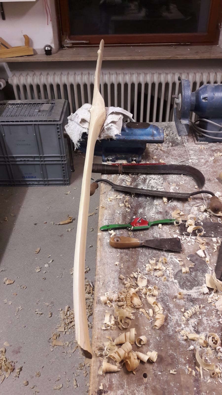

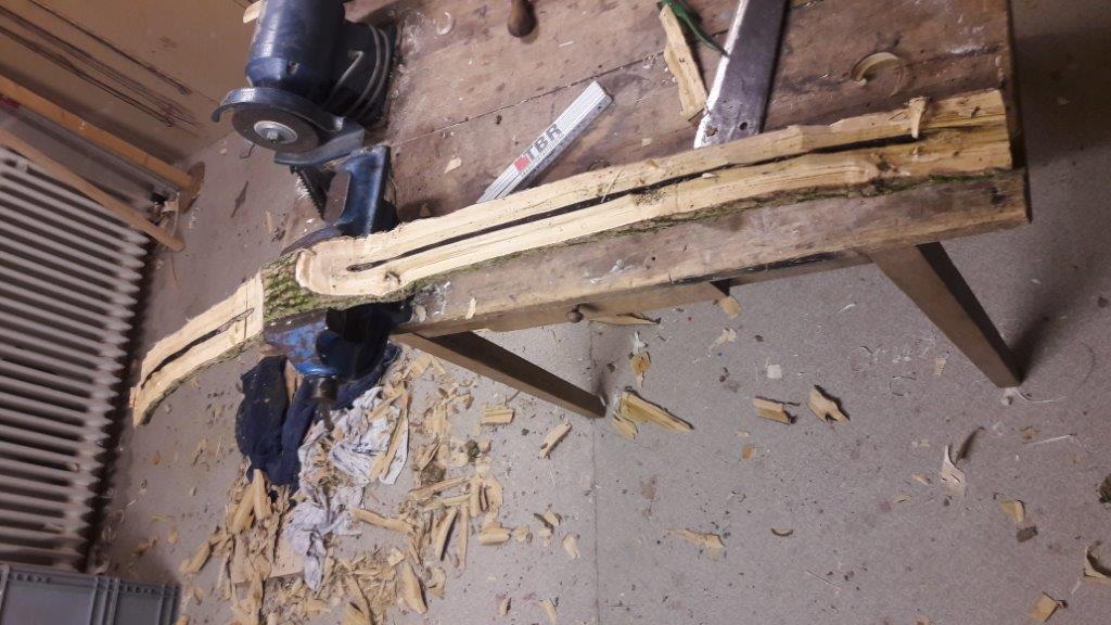

Alsooooo, weiter gehts..
Normalerweise würd ich dem Rohling ein bissle Zeit zum Trocknen lassen, aber jetzt muss es Ratzfatz gehen ;)
Beiträge: 1606
Hat gedankt: 67 Mal
Hat Dank erhalten: 115 Mal
Re: Saplingbow 11, MrCanister, Esche, Holunder

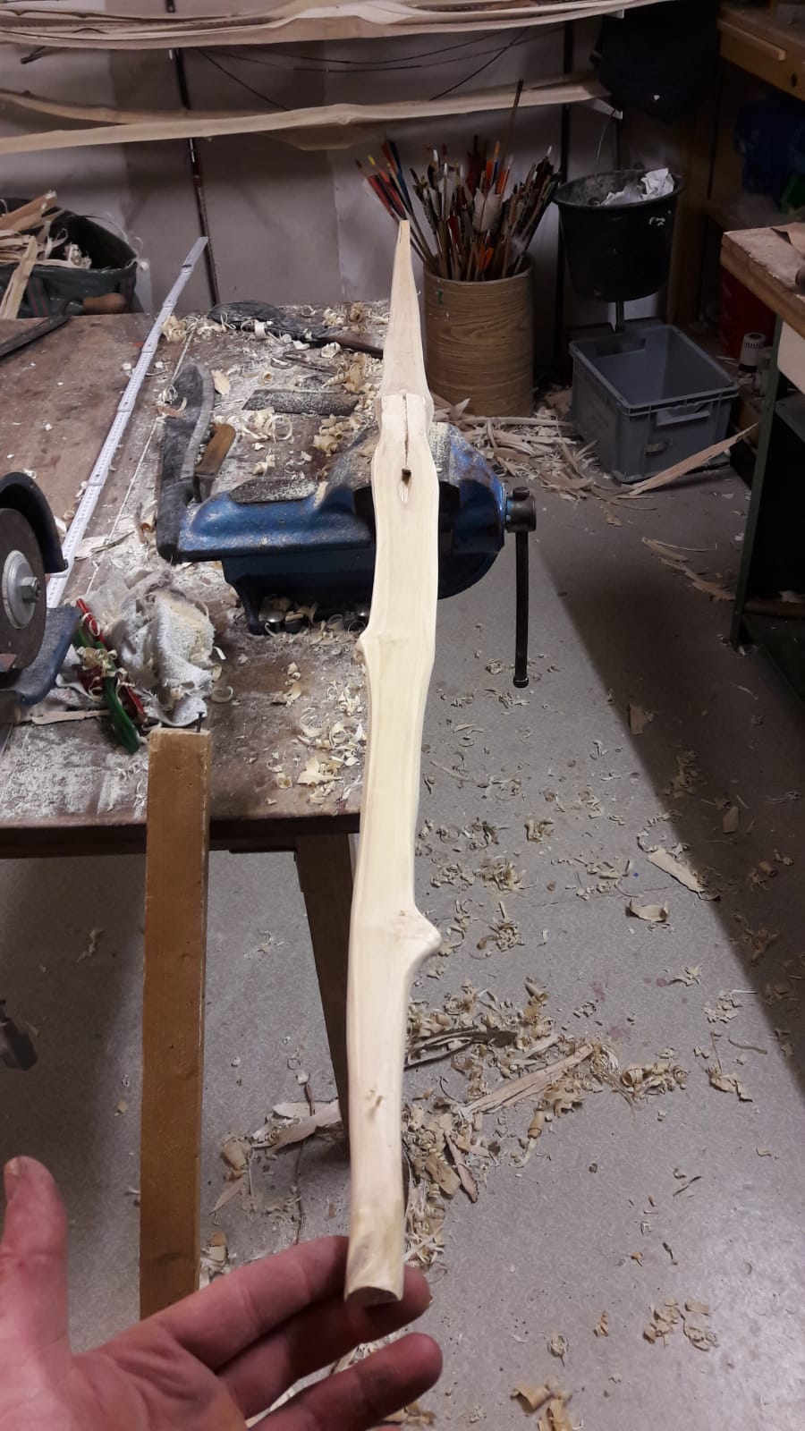

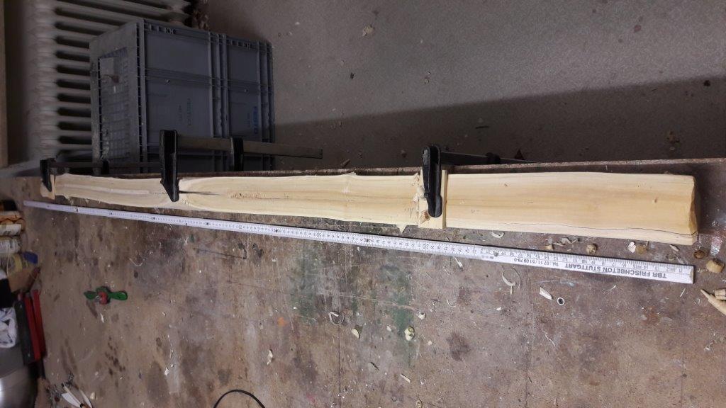

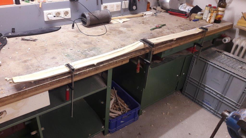

Weiter gehts...
Da ich ja mit der Sapling sehr sehr spät dran bin wird die Trocknungsphase noch einmal bissle beschleunigt.

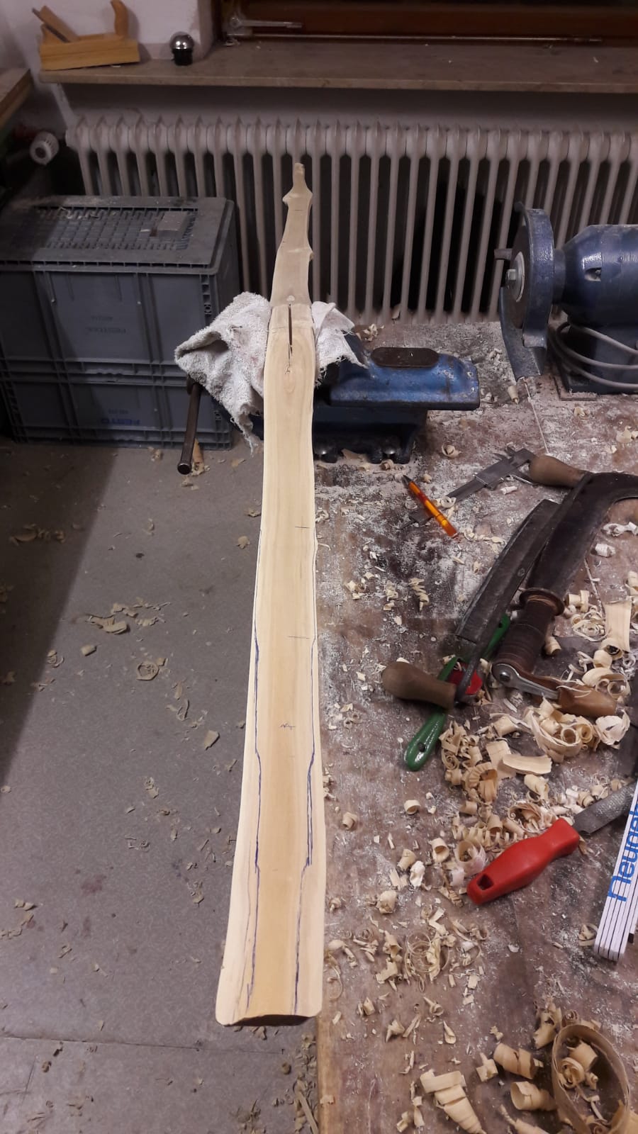

2 Tage hab ihn jetzt eingespannt gehabt und jetzt werden die Wurfarme nochmal um einiges runtergeschafft
Beiträge: 6312
Hat gedankt: 80 Mal
Hat Dank erhalten: 247 Mal
Servus, da hast du ein schwieriges Stück Holler mit den Nodien.
Beiträge: 1606
Hat gedankt: 67 Mal
@Thomas: Das gehört doch dazu oder ;) Man wächst mit seinen Herausforderungen heißts doch irgendwie :)

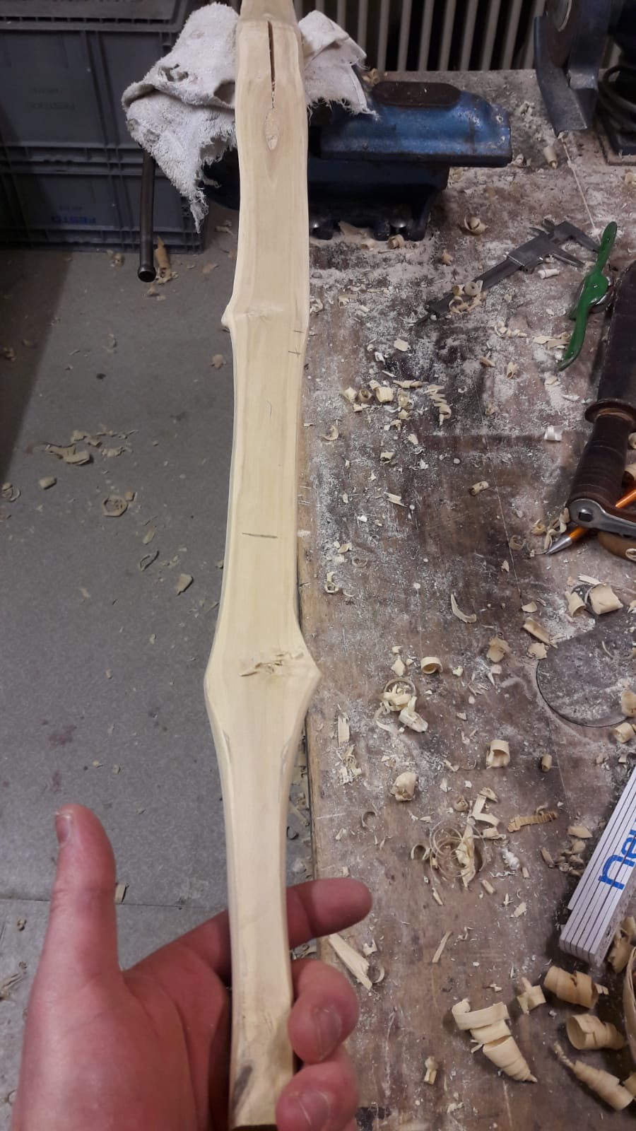

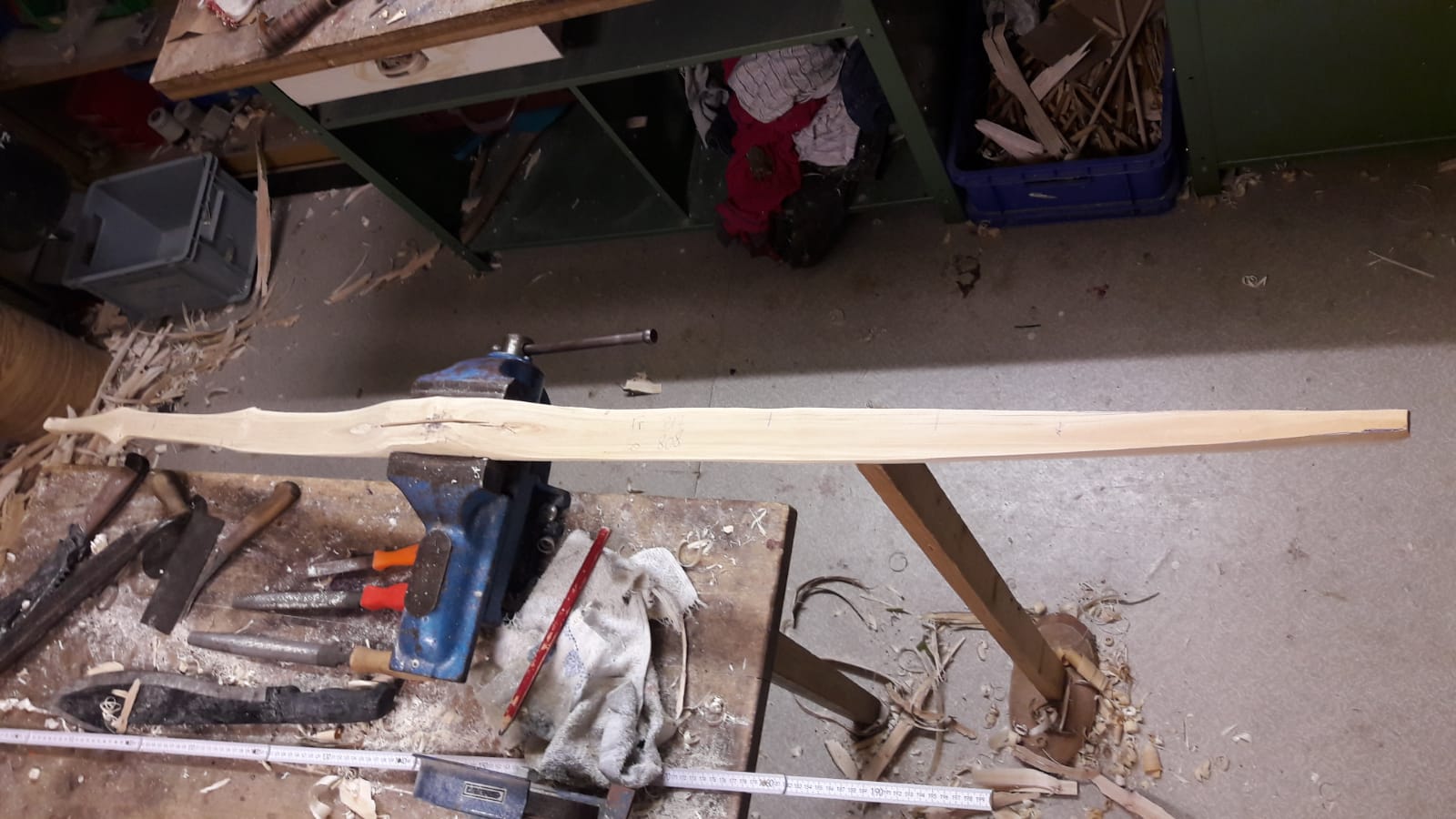

Weiter gehts:
Zum Gewicht:
Freitag 817g
Samstag 812g
Sonntag 806g
Montag 804g

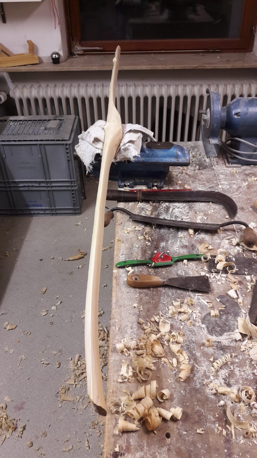

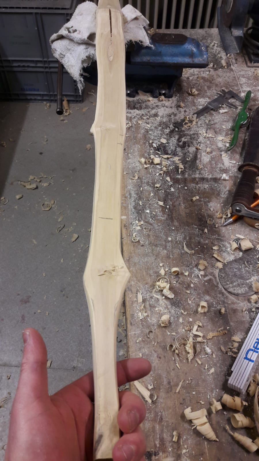

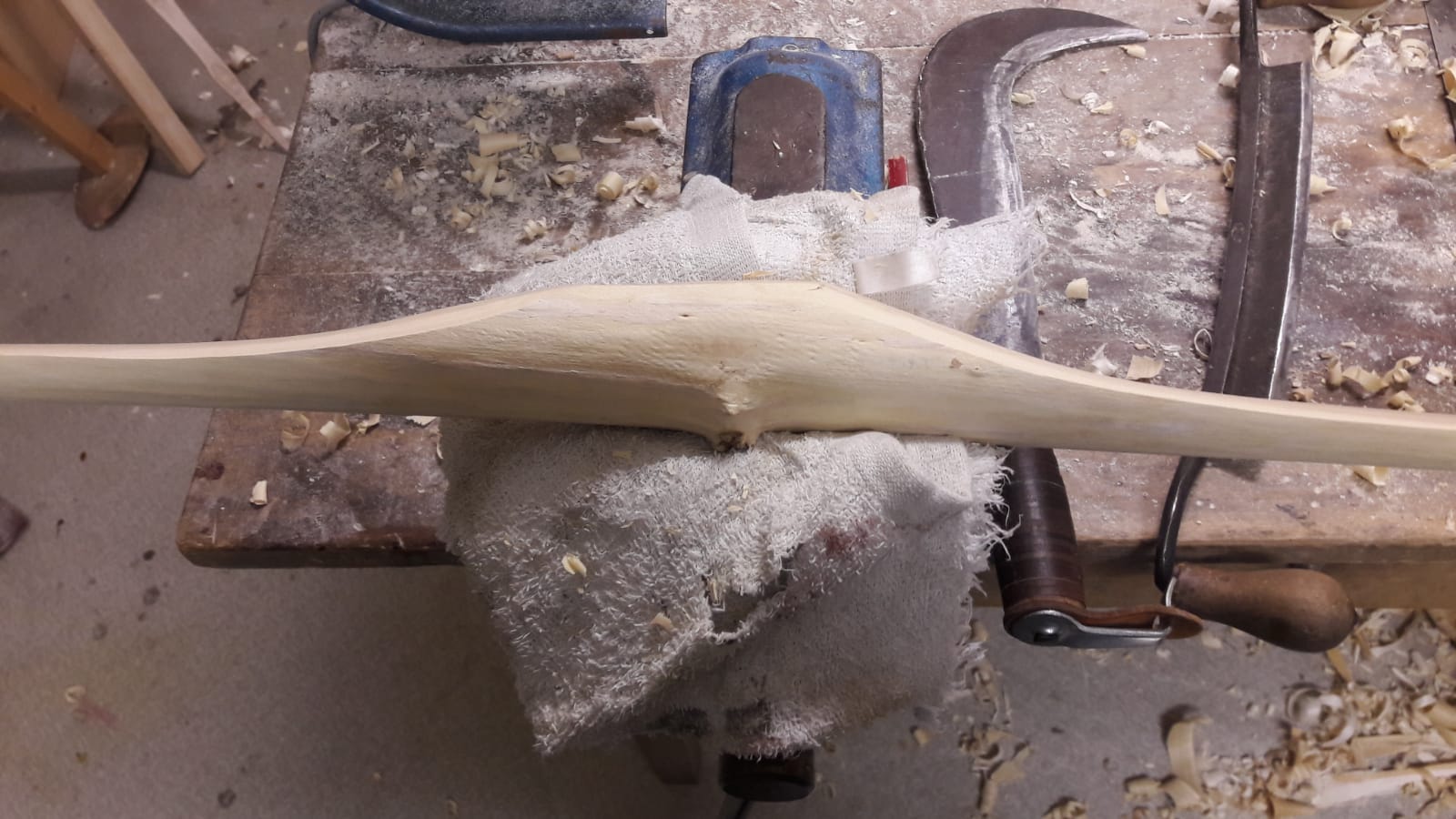

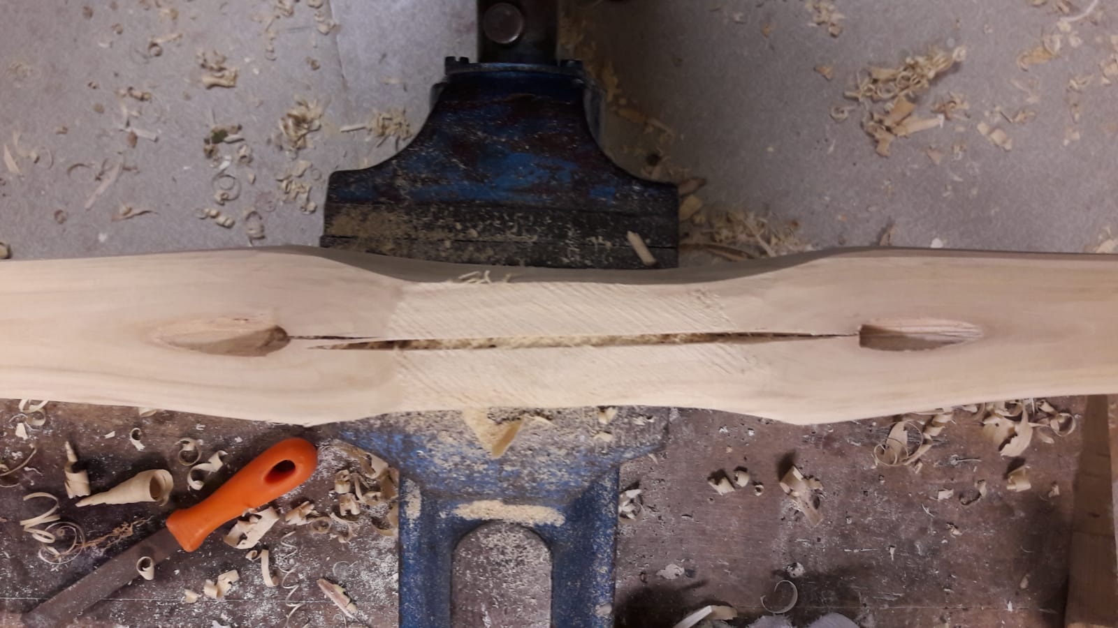

Oberen und unteren Wurfarm noch einmal genauer runtergeschafft und grob (in sehr kurzem Auzug) getillert. Holz ist ja noch bissle feucht
Griff auch grob rausgearbeitet

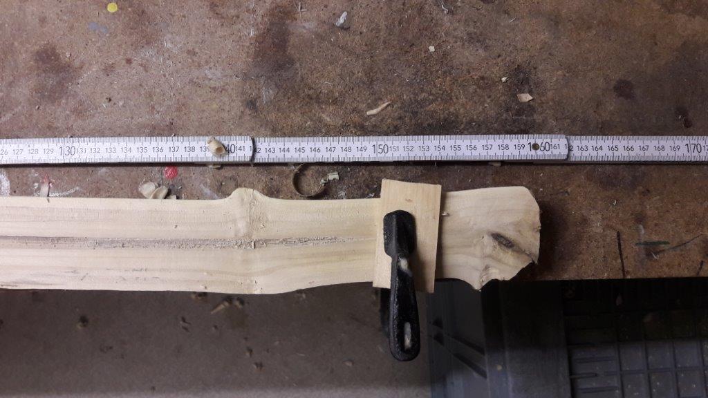

Jetzt hab ich den Stave mit hoch ins Wohnzimmer genommen, dass das Trocknen jetzt vollens zackzack geht.
Da der Holler schon sehr viel an Feuchtigkeit verloren hat (Ist am 15.1. geschlagen worden), glaub ich nicht dass hier jetzt noch Risse entstehen
Aber mal sehen :)

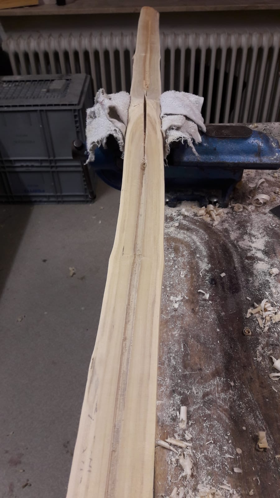

Scheiße gelaufen für mich.. ist am oberen WA beim Trocknen eingerissen.. da geht nix mehr.. ich bin raus :'( :'( :'(
Beiträge: 3585
Hat gedankt: 34 Mal
Hat Dank erhalten: 191 Mal
Hast du ein Bild davon? Längsrisse auch im Rücken sind kein Problem. Epoxidharz rein und weiter geht's.
