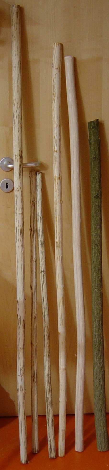

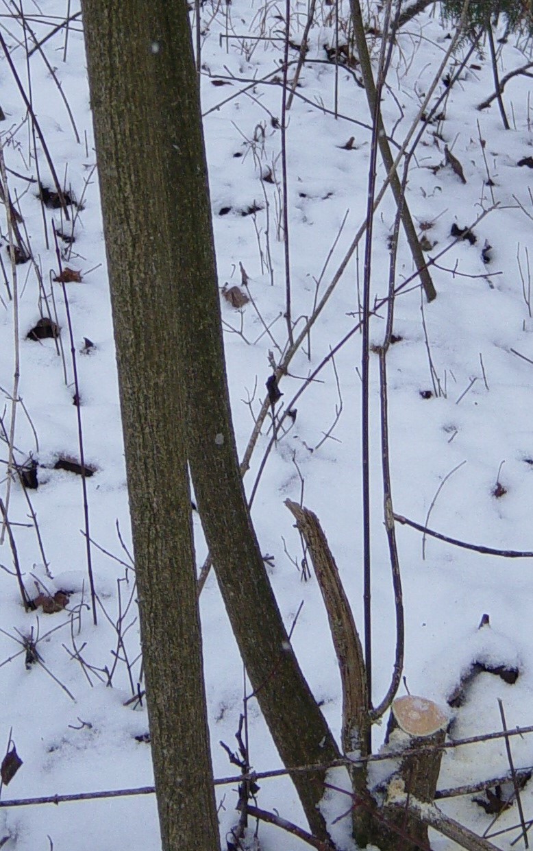

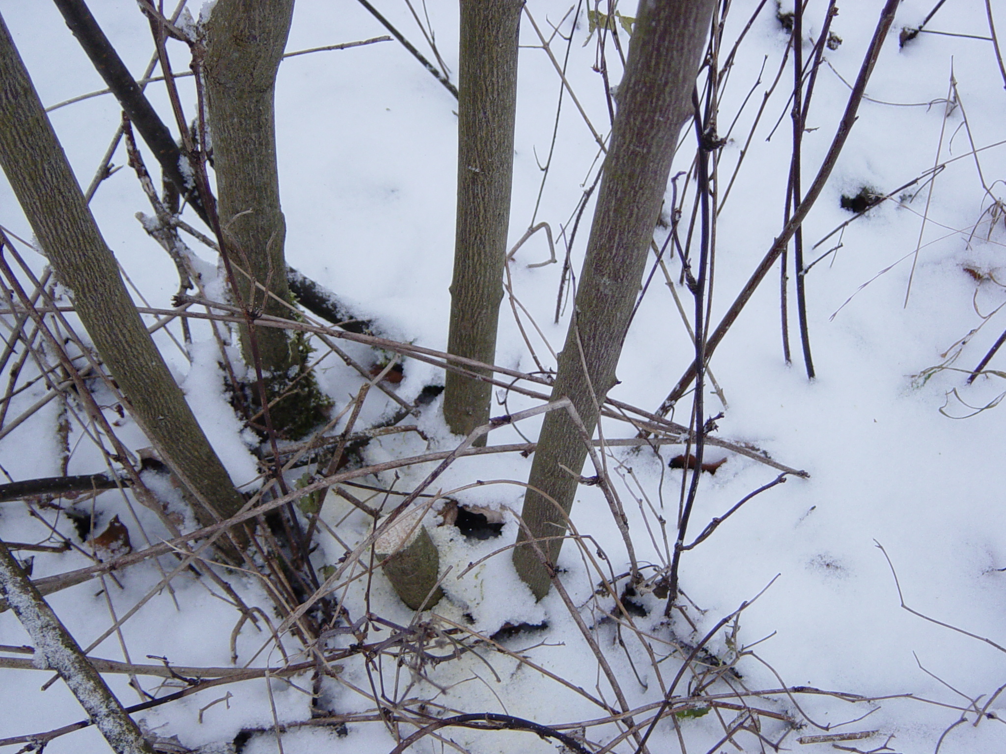

am 4.1. habe ich am Inndamm ein paar Schösslinge geschnippelt, Pfaffenhut(2x), Hartriegel(3x), gewöhnlicher Schneeball(1x).
Durchmesser: alles zwischen 18mm und 38mm, Zeit habe ich momentan leider nicht so viel, schau ma moi ;D
Pfaff
Pfaff
Früchte Pfaff
Früchte Pfaff
Hartriegel
Hartriegel
gem. Schneeball
gem. Schneeball
von li nach re: 3x Hartriegel, 1x Schneeball, 2x Pfaff

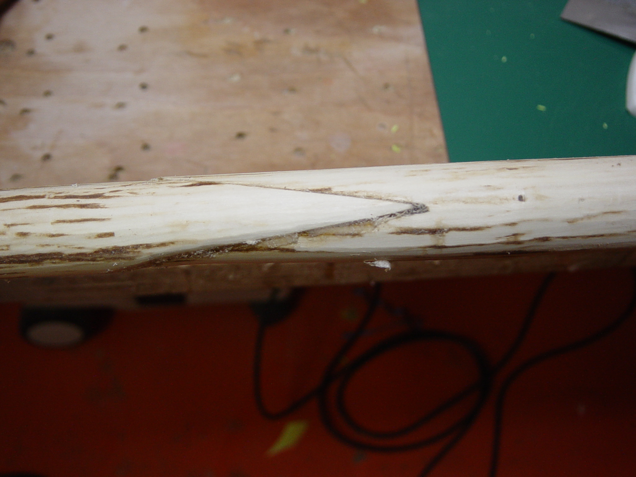

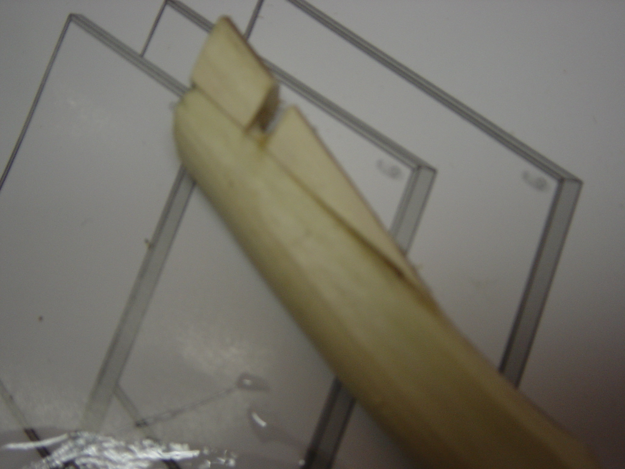

gestern habe ich den Griffspleiss meiner 2 dünnen Hartriegel hergestellt, zum Kleben war es in meiner Werkstatt gestern mit 14°C leider zu kalt, da werde ich heute Abend mal vorher einheizen.
Zuletzt geändert von Bowster am 23.01.2019, 22:55, insgesamt 1-mal geändert.
Beiträge: 3710
Hat gedankt: 21 Mal
Re: Saplingbow 11 Bowster

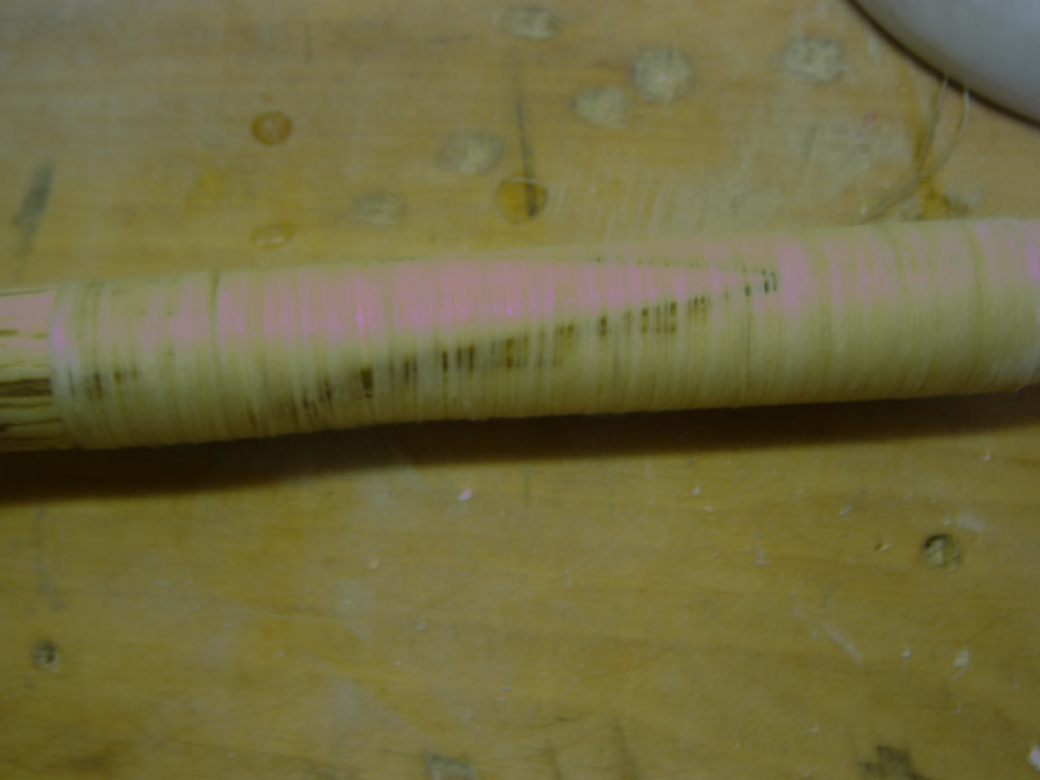

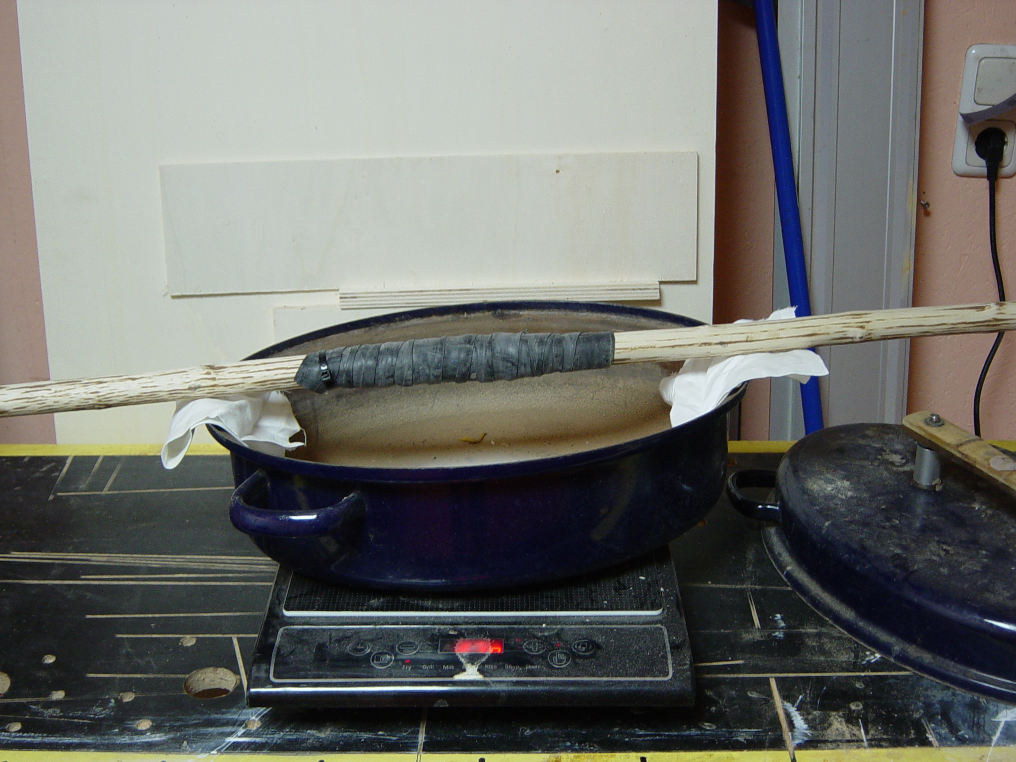

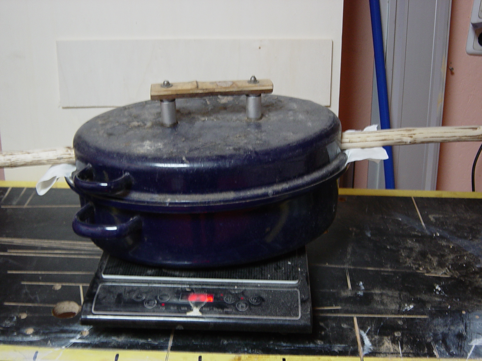

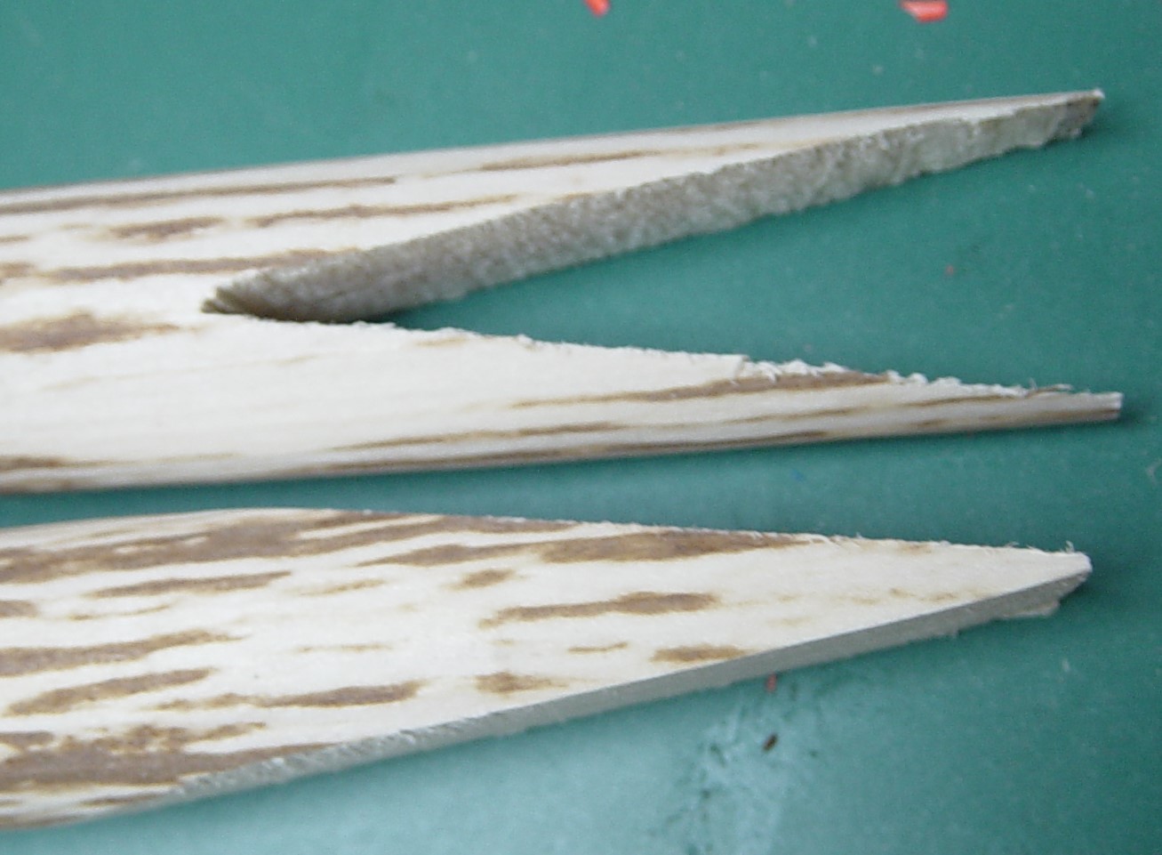

Heute die 2 Teile verspleisst mit Eule endfest, damit es schneller geht bei ca 60-80°C für 45 Minuten gehärtet.
Gleich danach mit dem Tillern angefangen, ist jetzt zu 90% fertig, mehr als 35# wollte ich dem Spleiss so kurz nach dem Kleben noch nicht zumuten, daher habe ich den Spleiss mit Leinengarn(getränkt in Uhu sofortfest) gewickelt.
Dann habe ich noch 2 Keile für die Nocks aufgeklebt, gefertigt aus den abgesägten Überständen der 2 Hartriegel.
Momentan hat der Bogen ca 30# bei 20" Auszug, schätze mal, dass ich ungefähr bei 50-55@28 landen werde, Gewicht liegt momentan noch bei ca 350-400g, die Tipps habe ich eher auf Sicherheit gebaut, die könnte ich eigentlich in der Breite noch reduzieren, mal sehen. Für heute reichts mir ;)

die Bilder habe ich eigentlich genau in anderer Reihenfolge hochgeladen, und ich habe auch keinerlei Ahnung wo der pinkfarbene Farbstich herkommt, da ist nichts pink.
Beiträge: 7129
Hat Dank erhalten: 304 Mal
Ah! Jetzt seh ich da auch was. Gestern war da nur der letzte Satz. Bin gespannt.
