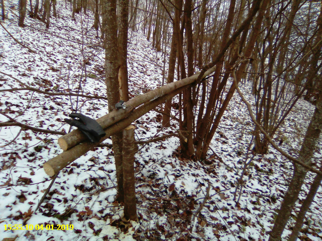

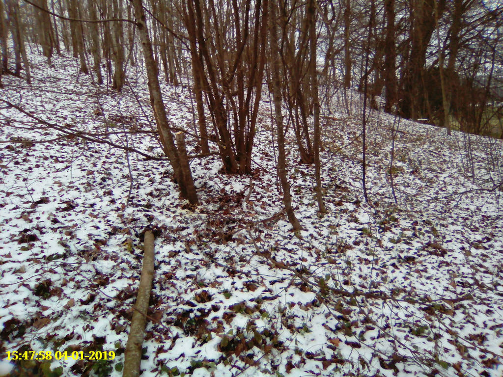

Das kleine Ahornwäldchen meines Vermieters, genügend Ahorn für ne halbe Armee.
Da lag er, 8m lang, davon ca 5m bogentauglich

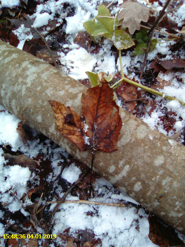

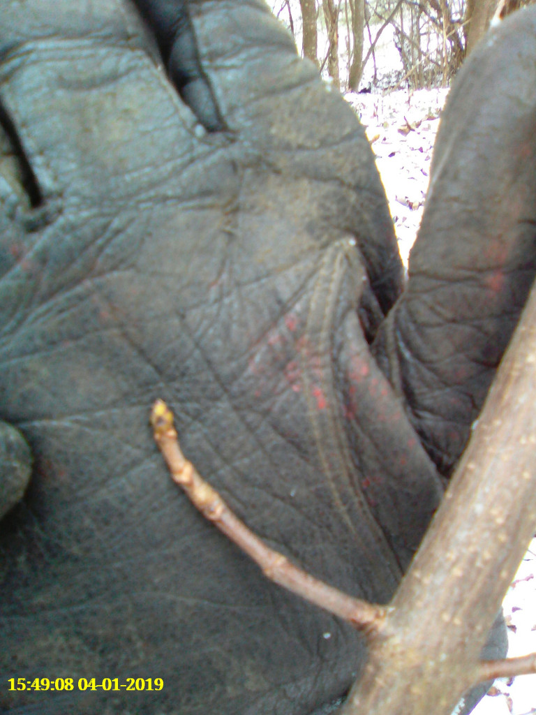

Eine Knospe und ein Blatt

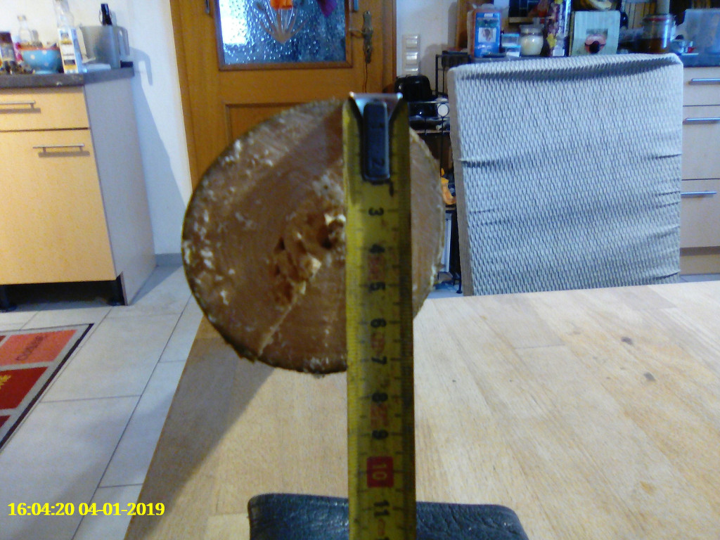

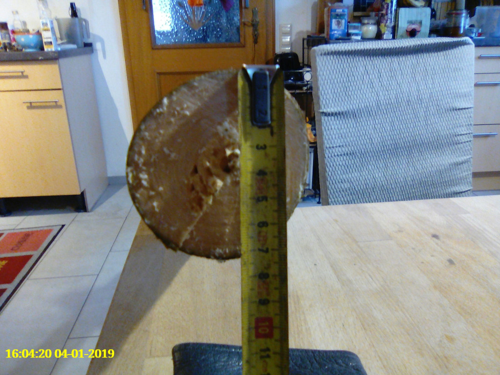

Die Dicke am unteren Stammteil, ca 75mm, fette Ringe, besonders der Äussere, ca. 5mm, 2018 war wohl ein gutes Wachstumsjahr

Eine Bitte an alle: Wenn jemand daraus lesen kann, was das für ein Ahorn ist, wär ich echt dankbar. Ahorn ist es definitiv, ich kenn die Bäume seit sie klein waren, hab aber nie so darauf geachtet, ob Berg-Spitz oder Schnullibulliahorn. Ich hab sie einfach früher für die Speerschleuder und Pfeile geerntet, aber mir nie Gedanken darüber gemacht ,welche Art Ahorn das nun sei. Ich mach auch gern noch ein paar Bilder von Rinde und Co. wenn's hilft.
Grüßle Kemoauc
HoyoM
Beiträge: 179
Re: Saplingbow 11, Kemoauc; Ahorn
Beitrag von HoyoM »
Schaut für mich schwer nach Bergahorn aus.

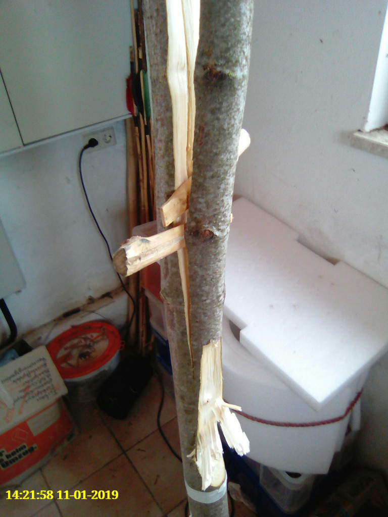

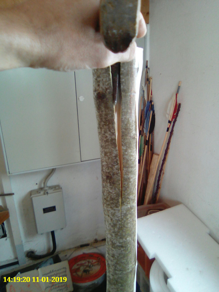

Beil angesetzt, no Risk no Fun ;D , kurz vorher an den Fades etwas eingehackt, um das Reissen evtl. zu stoppen.
Super, fast kein Dreh.

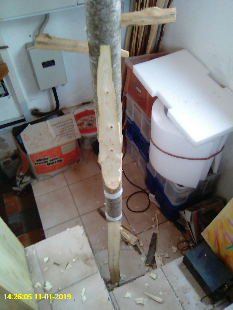

Zwei Hollerkeile
und ein paar Minuten später beide WAs von Überflüssigem befreit

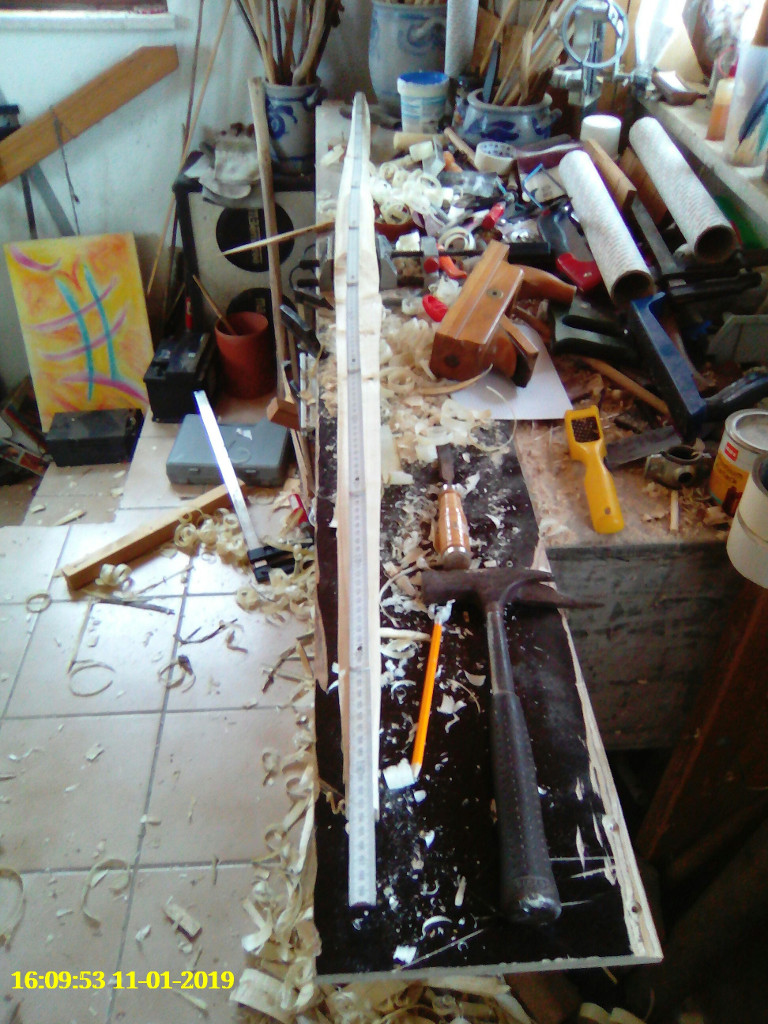

Ein klein bißchen wellig ist er
Ein Käffchen später etwas verdünnisiert

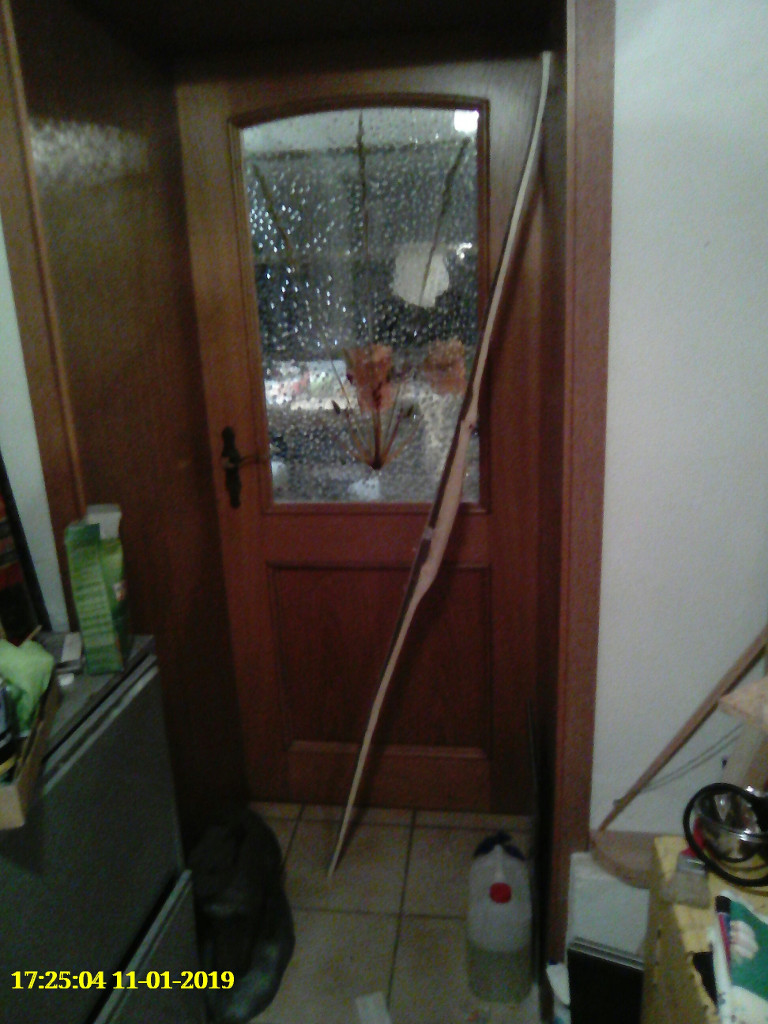

und ab zum Trocknen.in den etwas feuchten Kellerabgang.
Und die Rinde am Rücken lass ich noch ein paar Tage dran, die lässt sich problemlos mit nem Stück Holler abkratzen. Das wird in ein paar Tagen auch noch funzen,aber so ist der Rücken etwas gegen zu schnelle Trocknung geschützt.
Der Griff ist noch unanständig dick, egal,der lässt sich so besser einspannen.
Nasser Ahorn bearbeitet sich geradezu butterartig,wenn man Hartriegel gewöhnt ist. ;) Jetzt muß es nur noch bogentauglich sein.
Derzeitige Maße: Länge 192cm, Breite Mitte WAs 4,5cm, Dicke Mitte WAs 2,5cm.
Gewicht: 2144g

Achso, ja, das bisher verwendete Werkzeug:
Klappsäge, Beilchen, Spaltkeile und Ziehmesser.Fast vergessen : Hammer,Bleistift,Klebeband und Schraubstock.
