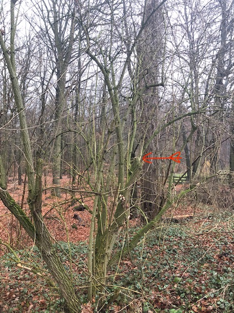

durch Zufall bin ich am 2.1. auf Weissdorn gestoßen, ein geeigneter Anlass am Saplingbow teilzunehmen:
So stand er vor mir:
Blätter und Knospen konnte ich keine Finden, aber von dem Gestrüpp (mittlerer Ast, auf halber Höhe) gibt es eine Großaufnahme:

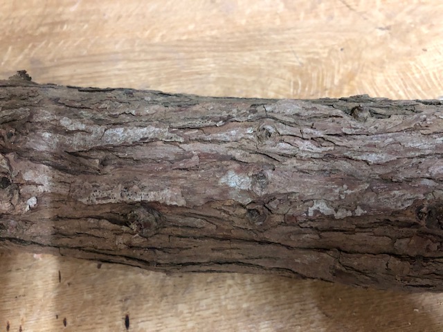

Der Anschnitt und die Rinde:

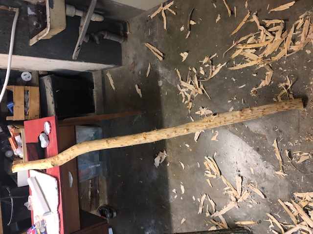

Zuerst habe ich die WA des Saplings bis auf den Markkanal reduziert sowie den Bast und die Rinde entfernt. In der Breite habe ich verhältnismäßig viel Fleisch dran gelassen, so dass ich noch genügend Platz habe, die Sehnenlage zu korrigieren. Der Stave ist leider nicht ganz grade:

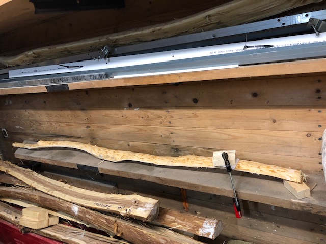

Nun liegt er in der Garage zum antrocknen. Damit der Deflex nicht überhand nimmt, wurde der Stave etwas eingezwingt:
Was genau daraus wird, vermag ich jetzt noch nicht zu sagen, zumal der Stave leider nur sehr kurz (171 cm und mein Auszug liegt bei 29") ist. Mal sehen wie er sich nach der Trocknung verhält.

Nettes Stück Holz. Du kannst ja den Griff mitbiegen lassen, dann reichen auch die 171 cm

Schönes Stück Weissdorn, lass die Griffzone einfach 2-3mm dicker, als das geplante Wurfarmende (da wo normalerweise die Fadeouts liegen würden), dann biegt er in der Mitte gut mit und die 171cm taugen auch für 30" Auszug.

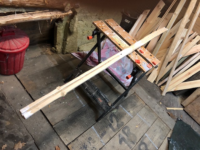

vorgestern habe ich die beiden Staves aus der Garage geholt und im unbeheizten Kellerschlafzimmer unters Bett gelegt. Bis jetzt gibt es noch keine Trocknungsrisse. Heute hatte ich etwas Zeit, mich um die (hoffentlich) zukünftigen Bögen zu kümmern und hab mich dazu entschlossen, den Weissdorn weiter zu bearbeiten:
Damit der Stave schneller trocknet, wurden die WA auf eine Breite von 5 cm und eine Dicke von 2,5 cm mit dem Ziehmesser und der Hufraspel verkleinert. Anschließend wurden die FOs und Enden wieder mit Leim versiegelt. Überrascht war ich von der Konsistenz des Weissdorns. Nicht zu vergleichen mit Hasel oder Ahorn und schwer zu beschreiben... aber wenn man mit dem Ziehmesser arbeitet, fühlt es sich so an, als wenn man durch ein Stück kalte Butter schneidet.
