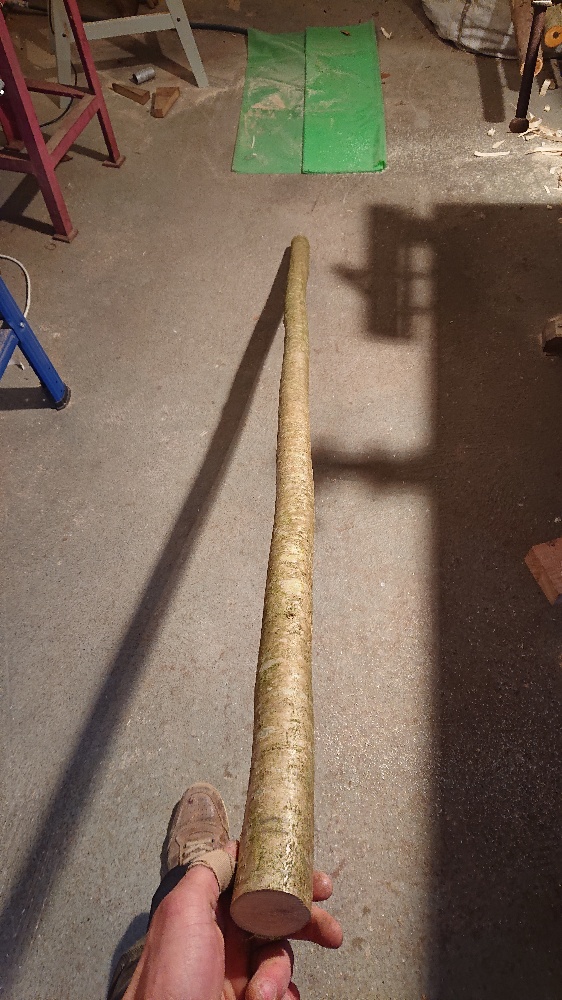

Hiermit eröffne ich auch meinen Bauthread fürs Sap Turnier. Ich habe einen Hasel und einen Ebereschensapling geschnitten.
Eberesche
Eberesche
Hasel
Hasel
Hasel
Hasel
Ich lasse sie noch auftauen und werde sie morgen runterarbeiten plus versiegeln.

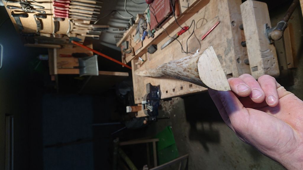

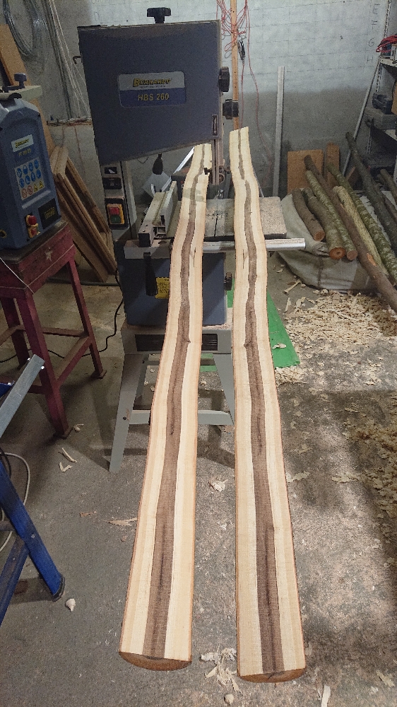

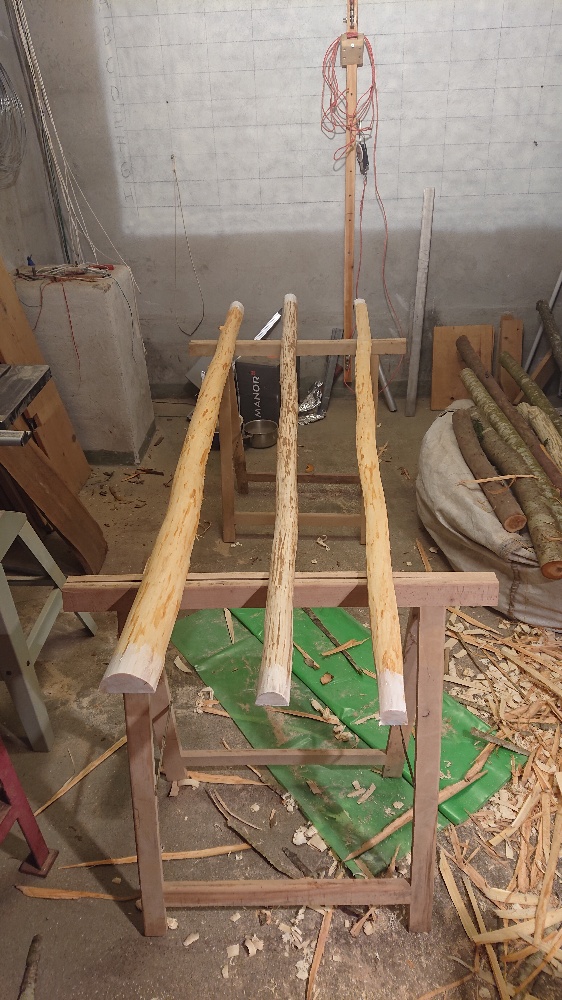

So, habe heute die Hübschen entblösst, die eine Hälfte der Eberesche sowie den Hasel Runtergearbeitet und versiegelt.
Die Eberesche habe ich zuerst mit der Bandsäge halbiert.
Im Griffbereich des Hasels habe ich einen Entlastungsschnitt angebracht.
Die Werkzeuge bis anhin waren Bandsäge, Japansäge, Zugmesser, altes Rüstmesser (zum entrinden)
Sie lagern nun in der Garage und warten geduldig aufs Wohnzimmer. (In der Garage sind es um die 5 Grad und eine durchschnittsluftfeuchte von 60%)

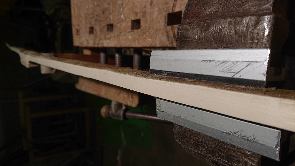

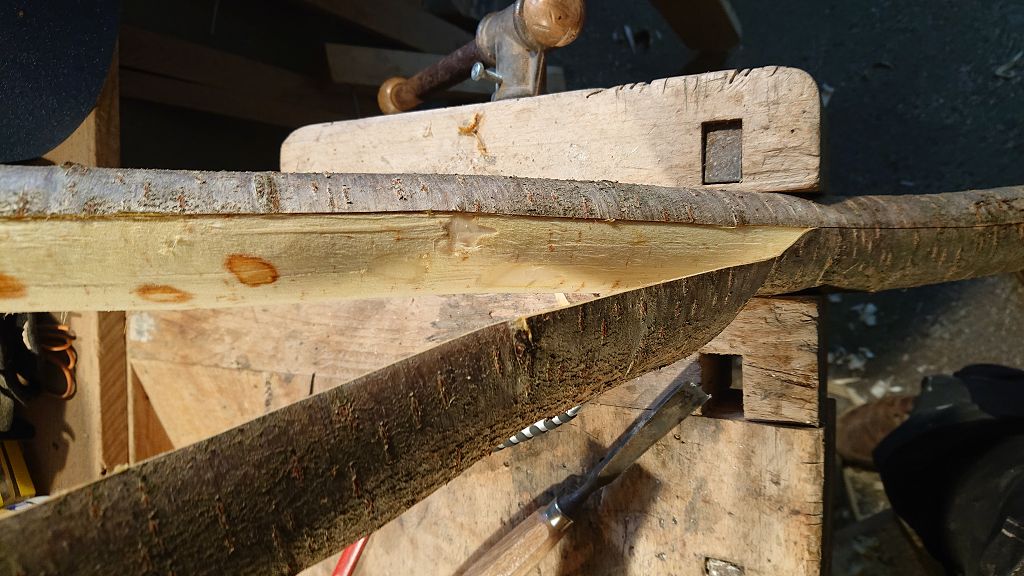

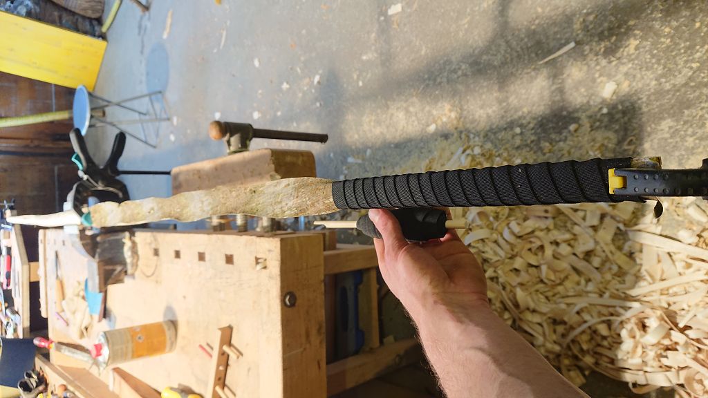

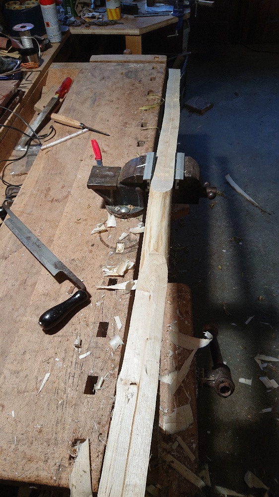

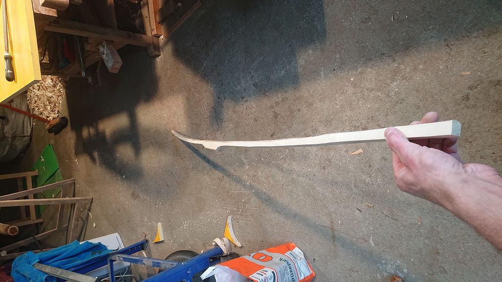

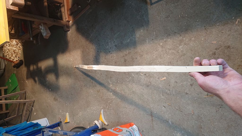

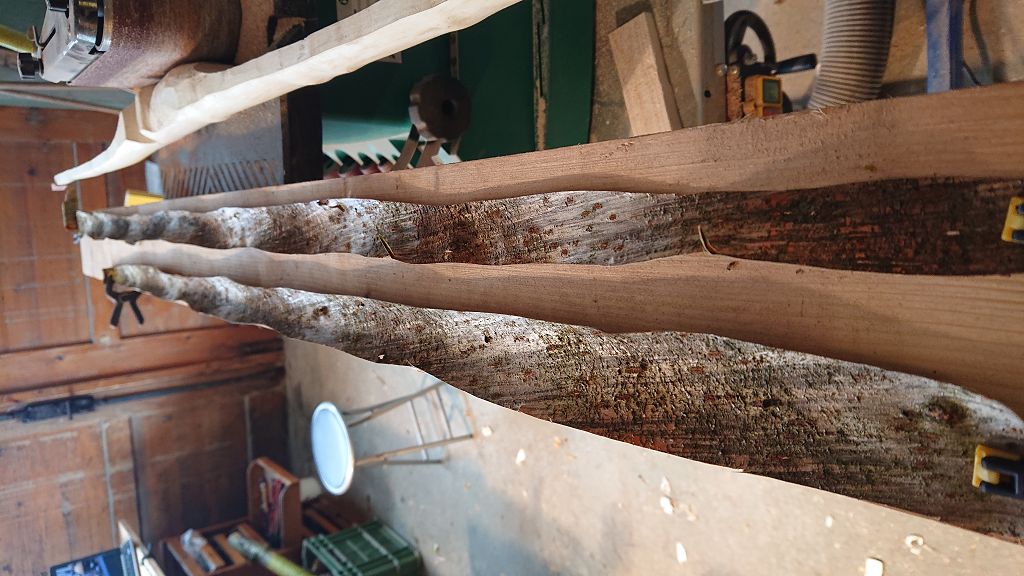

So, WK zu ende und wieder zu Hause. Beide Rohlinge haben nochmals mächtig Gewicht verloren, jedoch haben sich auch beide etwas verdreht.. :-X Beim Hasel haltet es sich in Grenzen aber die Eberesche hat sich so stark verdreht das sich da ohne auftrennen und neu zusammenspleissen oder Steckhülse im Griff nicht viel machen läst.. Ich werde mich zuerst dem Hasel widmen und je nach Zeit noch was für die Vogelbeere überlegen.
Eberesche
Eberesche
Hasel
Hasel
Hasel runtergearbeitet
Hasel mit Reflex
Hasel mit Reflex
Der Hasel hat sich recht stark reflex gezogen, vor allem eine Hälfte. Hoffe ich komm damit zu recht beim Tillern ::)
Gebrauchte Werkzeuge: Ziehmesser, Schweifhobel, Raspel, Schnur, Leimklemmen, Bleistift

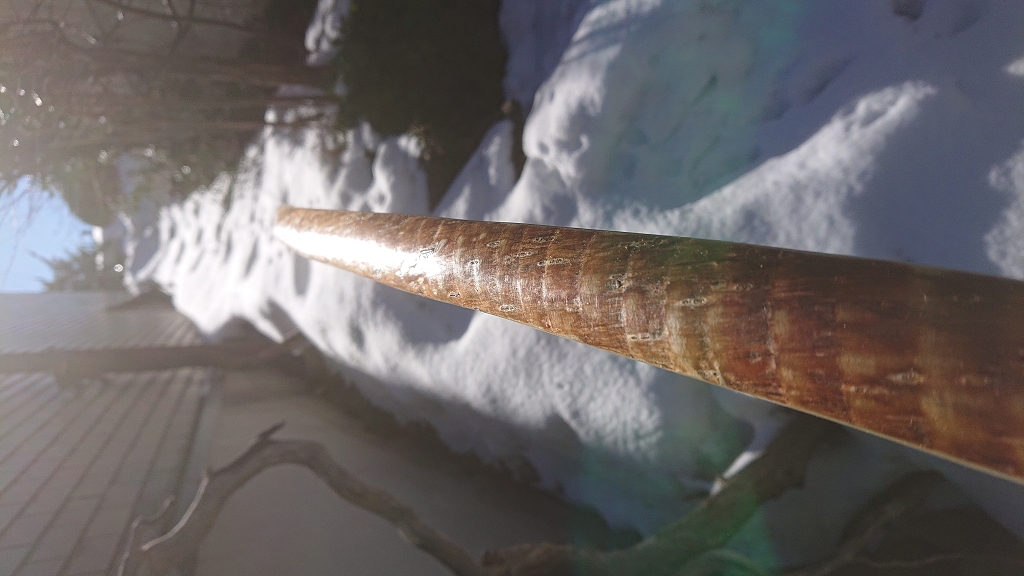

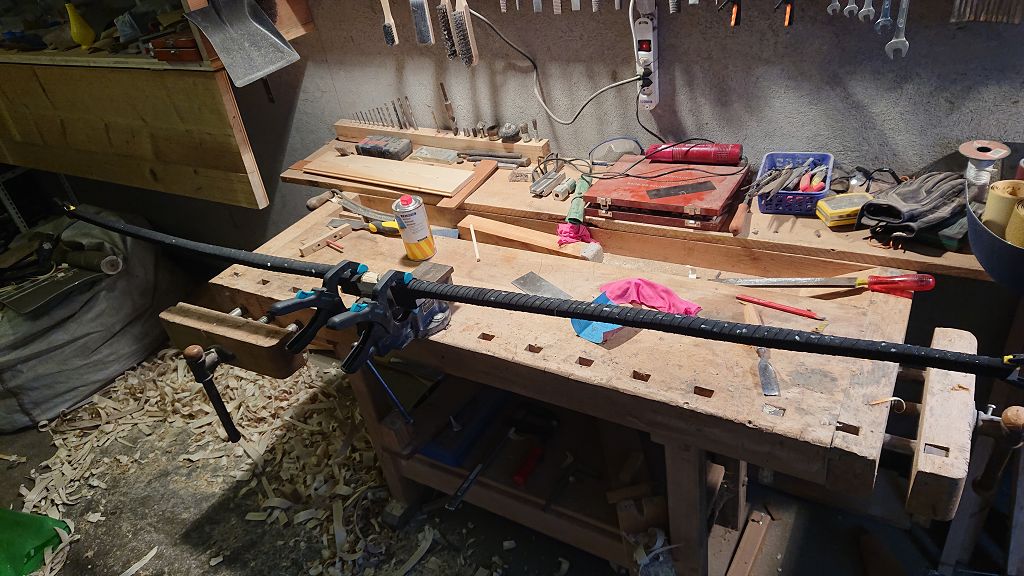

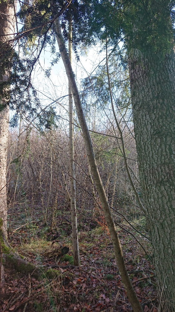

So weiter gehts. Gestern habe ich ein Stück der Vogelbeere auf den Griff geklebt und Heute war ich noch im Wald und habe mir einen Kirschensapling geholt. Vom Lebenden Baum gibt es kein Bild, hatte das Natel nicht dabei..
Wie man auf den Bildern sieht war mir vor allem eines an dem Sapling wichtig :D

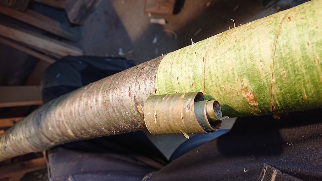

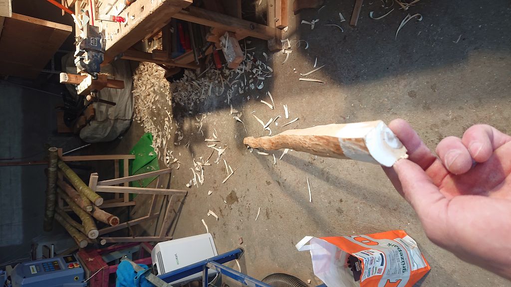

Den Sapling habe ich in der Länge halbiert und kurz unter die heisse Dusche geschickt. Danach vom einen Stück die Rinde samt Kambium(glaub ich) längs abgezogen und vom anderen Stück nur die äusserste Schicht spiralförmig.
Die Spiralstreifen hab ich dann auf ein Brett geklemmt und mit dem Föhn kurz getrocknet. Danach die Streifen und den Bogenrücken mit Holzleim eingepinselt und die Streifen darauf geklebt und mit Hosengummi mumifiziert. Ich lass es über Nacht trocknen und Morgen gehts dann weiter.

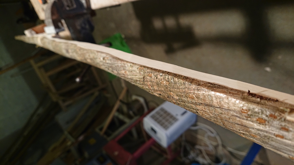

Nach dem Auspacken sah noch alles ok aus aber nach dem schleifen des Rückens sah ich dass die Wicklung mit Hosengummi leider ihre Spuren hinterlassen hat, beim nächsten mal überlappe ich die Wicklung nicht oder ziehe weniger an.
Halb so schlimm.. Pfeilauflage aus Rehorn und Griffwicklung aus Leder angebracht, Hornoverlays draufgehauen, getillert und das Ganze geschliffen poliert und geölt. Bin eigentlich zufrieden mit dem Bogen, Pfeile gehen sauber raus und Handschock ist keiner vorhanden. Die Präsentation ist leider sehr schnell und bei schlechtem Licht über die Bühne gegangen :-X
Werkzeuge: Feile, Raspel, Dreml, Stechbeitel, Schleifpapier, Polierscheibe,
