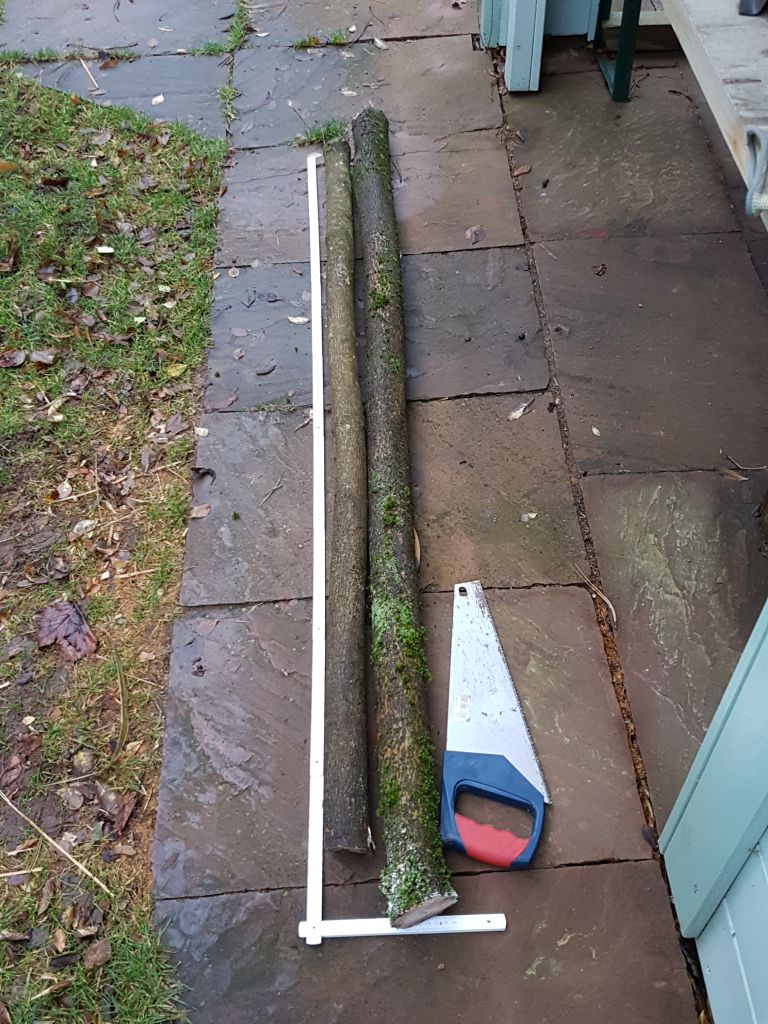

Ich habe mich für Hartriegel entschieden.
Da sind mir heute zwei über den Weg gelaufen.
Vielleicht schneide ich auch noch so ein Mirabellenartiges Gewächs aus meiner eigenen wilden Hecke.
Das wird sicher etwas experimentell.
Hat sich ja sicher schon rumgesprochen, dass ich es etwas kürzer mag.
Soll maximal 1,30m werden. Vielleicht mit Sehne auf dem Rücken.
Ich fürchte ohne Verstärkung macht Hartriegel diese Zugbelastung nicht mit.

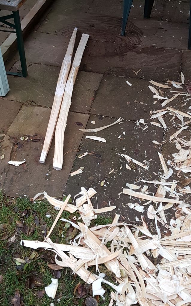

Ich habe die gleich ausgezogen, etwas kleiner gemacht und die Enden und Griffübergänge mit Holzleim eingepinselt.
Sie bleiben erst mal ein paar Tage unter Dach im Freien.
Vielleicht zwänge ich sie morgen noch in Form, damit sie sich nicht verziehen.

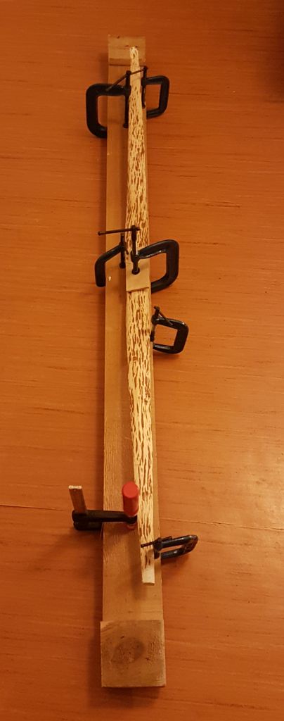

Ich bin ein bisschen ungeduldig.
Der erste darf heute mit ein paar Zwingen ins Haus.

Re: Saplingbow 11 Becknbauer Hartriegel
Ich waer da vorsichtig. Sowas mag Hartriegel nicht wirklich.
- Becknbauer
- Beiträge: 943
- Hat gedankt: 52 Mal
- Hat Dank erhalten: 52 Mal
Du meinst fest zu Zwingen?
Ich versuch halt ein seitliches verwinden im Zaum zu halten. Auf jeden Fall behalte ich den Stave täglich im Auge.
Ich hoffe dass es gut geht. bez. dass ich noch reagieren kann, falls er sich zu sehr winden will.
Erfahrung mit Hartriegel habe ich kaum. Nur einen Bogen aus ordentlich getrockneten Holz.
Weitere Erfahrung sammle ich jetzt. Der zweite Stave ist noch ungezwungen im Freien.
Einer wird hoffentlich überleben.
Nein, das Festzwingen ist dem egal. Der dreht sich halt dann danach
Aber zu schnell trocknen quittiert dir Hartriegel ganz schnell mit massiven Rissen. Ich wuerd den erst in einer Woche reinholen.

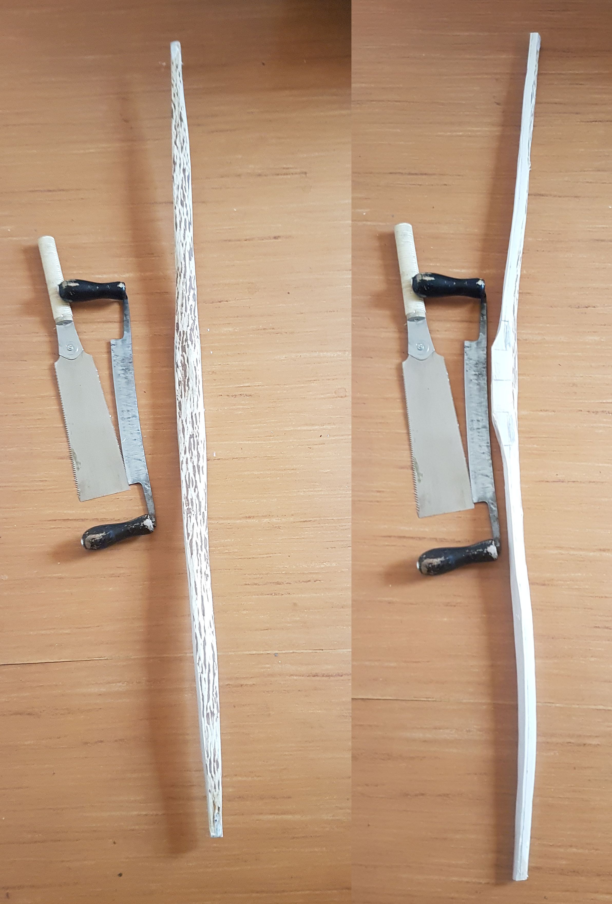

Heute hat mich die Ungeduld gepackt.
Ich habe den ersten Stave noch einmal deutlich kürzer und dünner gemacht und die kritischen Stellen neu mit Leim versiegelt.
Jetzt ist er noch 1,27 m lang und 5cm auf ca.1,8 cm breit.
Bis jetzt habe ich nur mit Säge und Ziehmesser gearbeitet.
Das erneute festzwingen erspare ich mir.

Gestern habe ich den Stave mit der Hufraspel noch etwas kleiner gemacht.
Ach ja, die Rinde hatte ich mit der Ziehklinge abgezogen.
Jetzt wiegt er noch 603g, seit gestern hat er 13 g verloren.
Er liegt seit gestern im geheizten Wohnzimmer ohne ein Anzeichen von reißen. Den Griff hatte ich bis zum Markkanal eingesägt.
