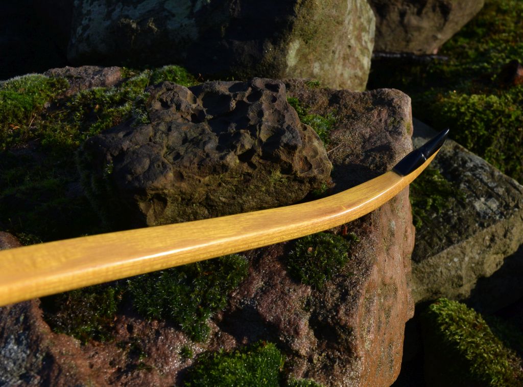

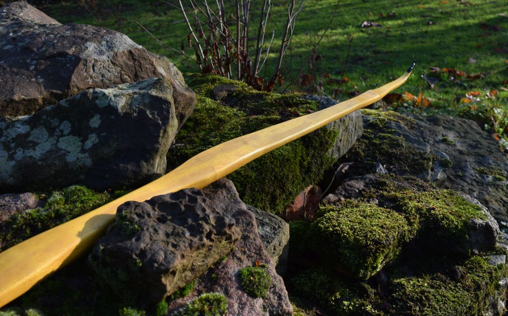

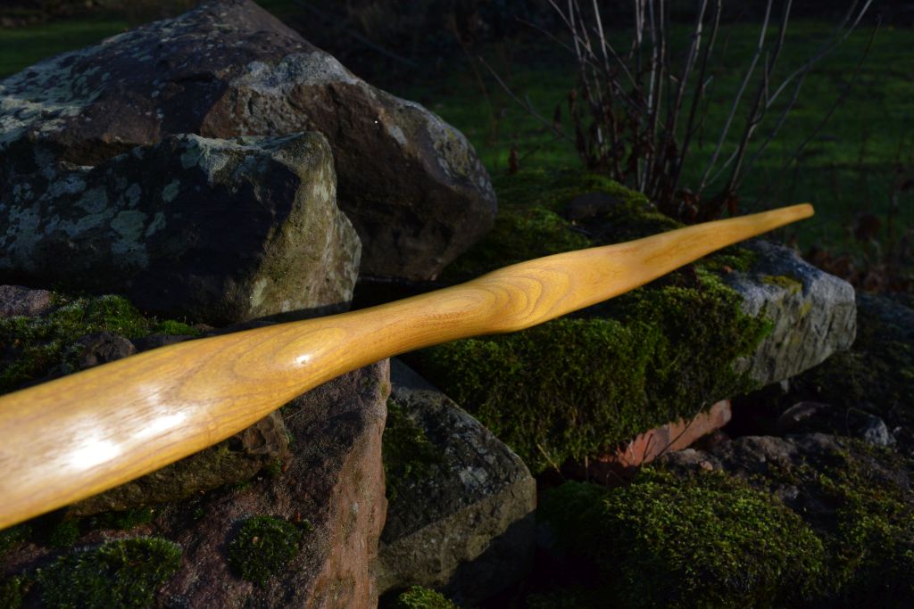

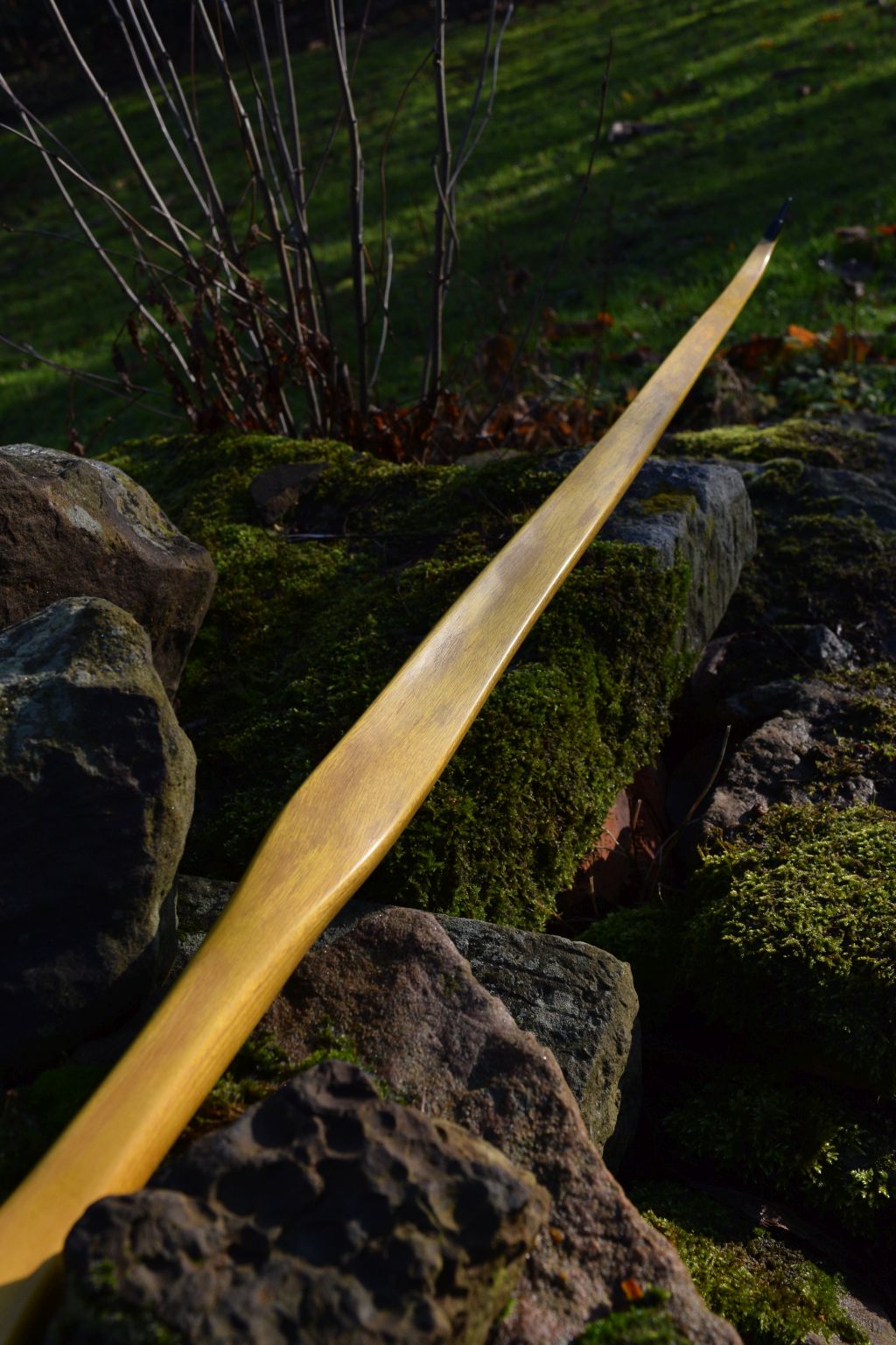

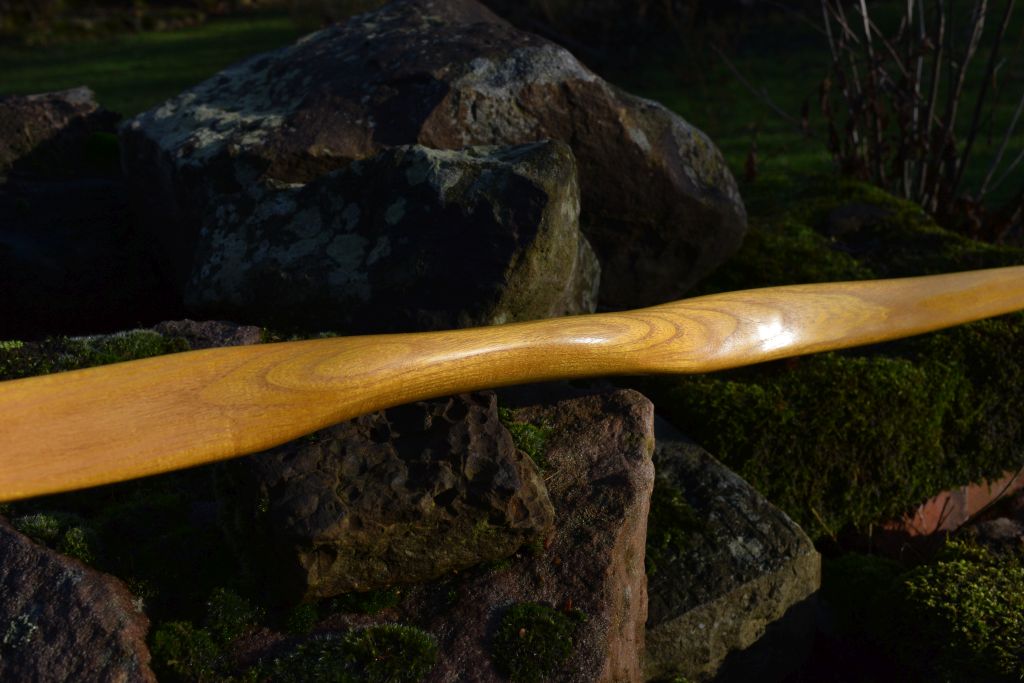

ich habe nicht mehr damit gerechnet, aber heute ist tatsächlich die Sonne rausgekommen, also habe ich och mal schnell Fotos gemacht.

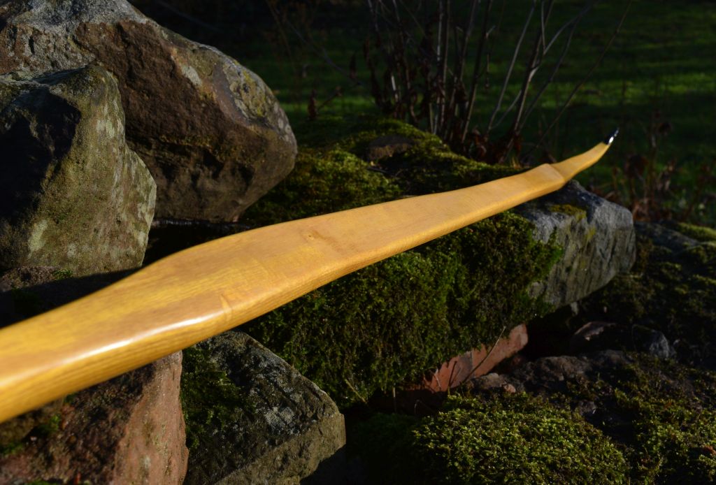

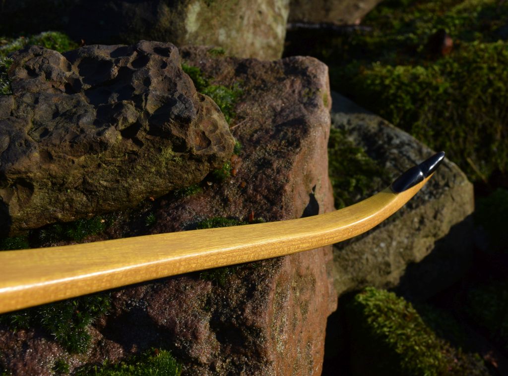

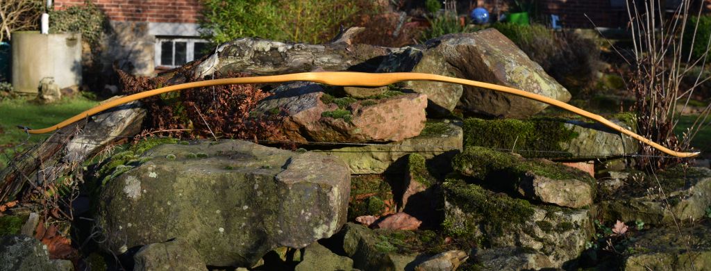

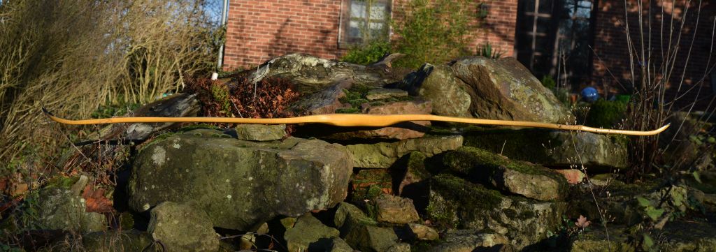

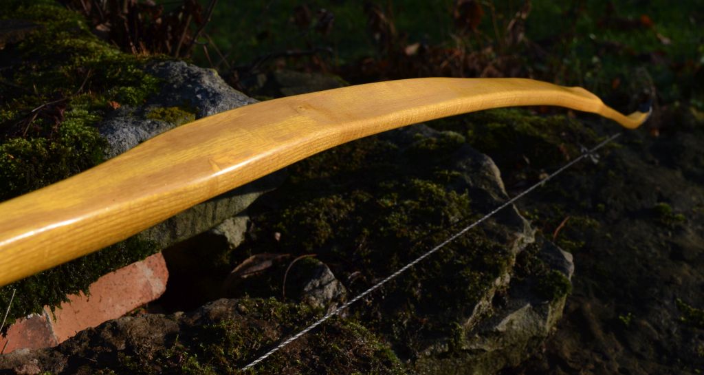

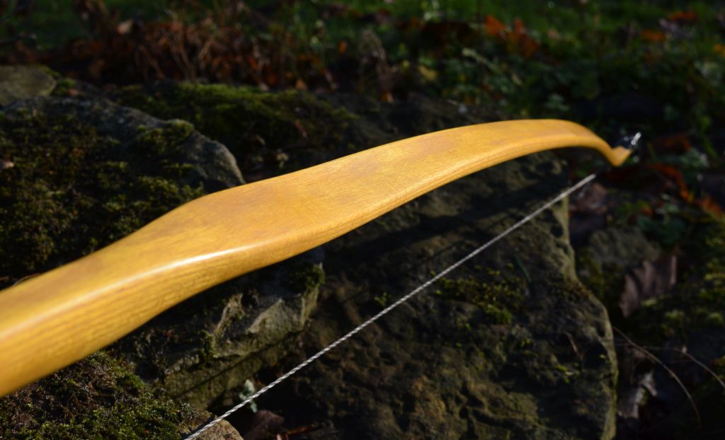

Der untere Wurfarm macht nach dem Fadeout einen ordentlichen Reflex, der obere Wurfarm nach dem Fadeout einen Deflex.
Beim oberen Wurfarm könnte außen noch einen Tucken mehr Biegung rein, da ich nur heute zum Fotografieren kommen werde, habe ich ihn erstmal so abfotografiert. Die Tage geh ich da nochmal mit der Ziehklinge ran.

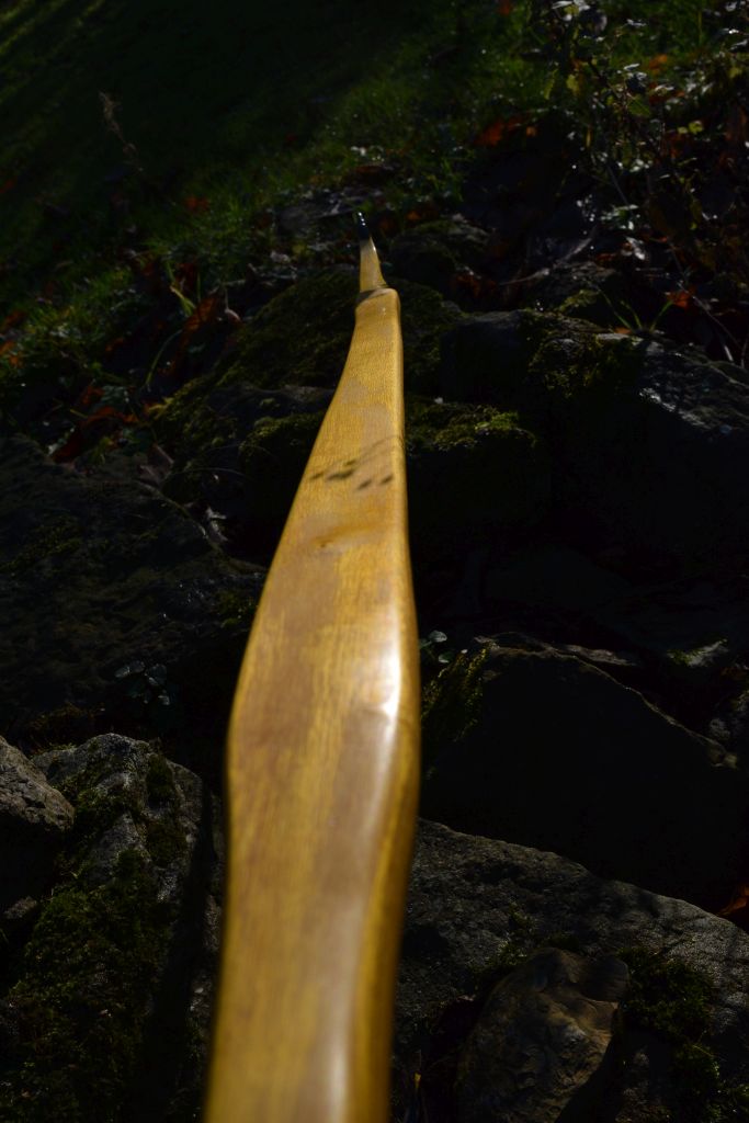

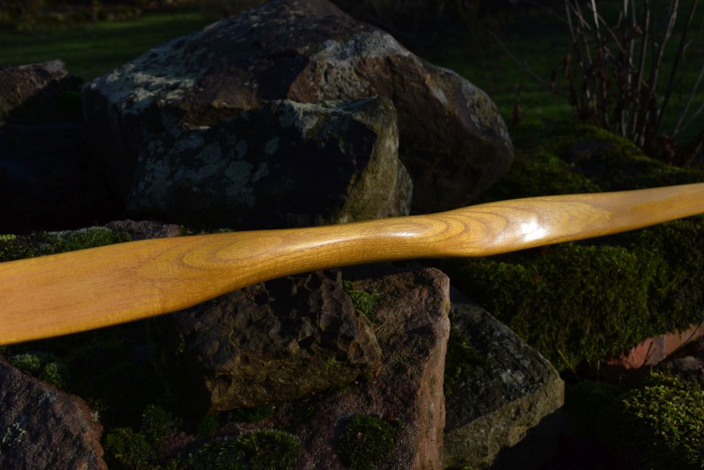

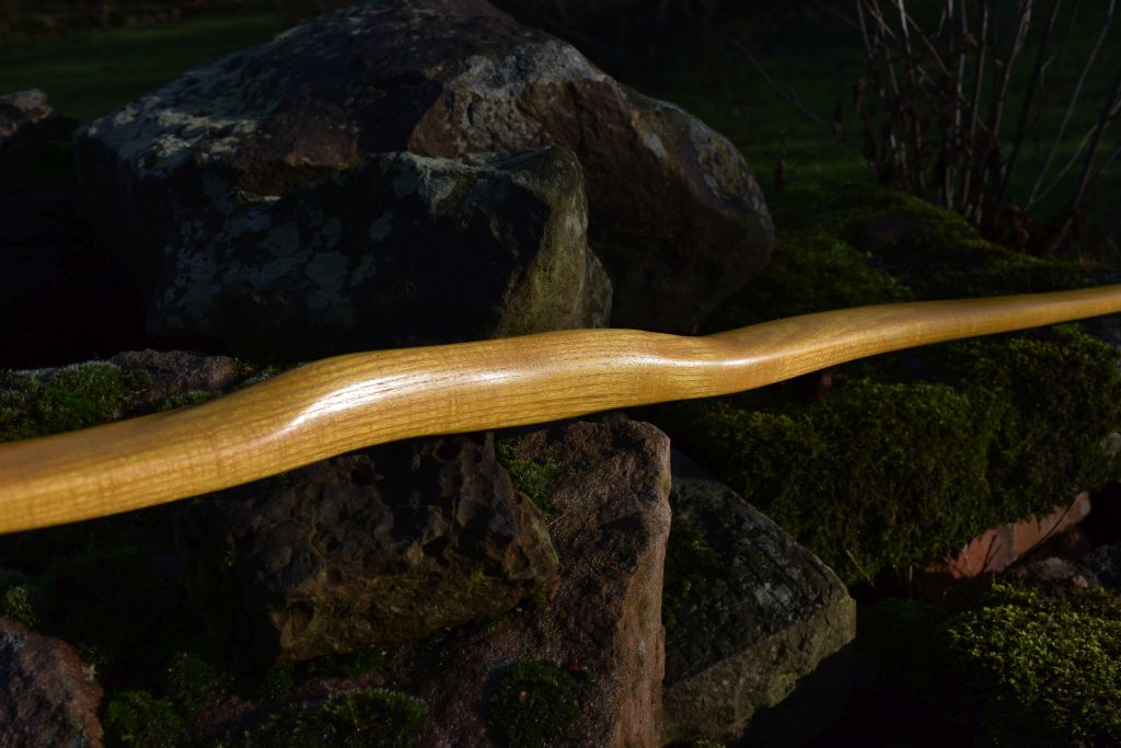

Im unteren Wurfarm ist im Bogenrücken eine Wölbung, kommt auf den Fotos leider nicht so gut rüber.
Bevor Fragen kommen, warum das Ding so lang ist - ich wollte einen schönen, sich weich ziehenden vorzeigbaren Bogen, den ich auch mal etwas höher gewachsenen Anfängern in die Hand drücken kann. Auf den Bildern ist er nicht im Vollauszug, der Bogen ist auf 30" getillert.
Die Recurves sind mal wieder an der Grenze zu Flips, so konnte ich sie schön leicht und schmal halten.
Daten:
Länge: 1,74m
Gewicht: 520g
Zuggewicht: 345lbs@28"
Finish: Bisher nur Schellack
Overlays aus Horn
Weihnachtsosage 34lbs@28"
- Rotzeklotz

Tach, und fröhliche Weihnachten. Mir gefällt das sehr gut, dass der Bogen lang ist und mir gefallen die typischen Rotzeklotz-Overlays.
Etwas Kritik muss aber sein: den oberen WA finde ich vom Mittenbereich bis zu den Recurves zu steif (nicht nur einen Tucken vor Ende), auch wenn das Verhältnis der beiden WA recht ausgewogen aussieht.
Bei den Fadeouts sind Treppen zu sehen (zumindest bin ich sicher welche zu sehen), das muss so nicht sein.
Mit gefallen die Frühholzreste auf dem Rücken nicht so gut (ich gehe mal davon aus, dass es welche sind).
Die Oberfläche sieht sauber verarbeitet aus - sehr schön und die Fotos sind auch sehr schön.
P.s.: was mich sehr wundert ist das niedrige Zuggewicht, obwohl dieser Osage klasse aussieht

Moin Neumi,
beim Tiller haste recht, da werd ich nochmal ran (hab gestern nur schnell einmal Schellack rübergezogen und fix fotografiert, heute musste ich schon wieder los). Treppen sind da keine, ich geh da mit 40er Schleifpapier rüber bis alles glatt ist.
Und Frühholz...ja, ich mags
Jonas
Jonas
Re: Weihnachtsosage 34lbs@28"
Griff is irgendwie gewöhnungsbedürftig.
Ansonsten aber wie gewohnt, sauber und elegant. Chic.
Und im VA sieht man so gut wie nix mehr von den Unebenheiten des stave.
