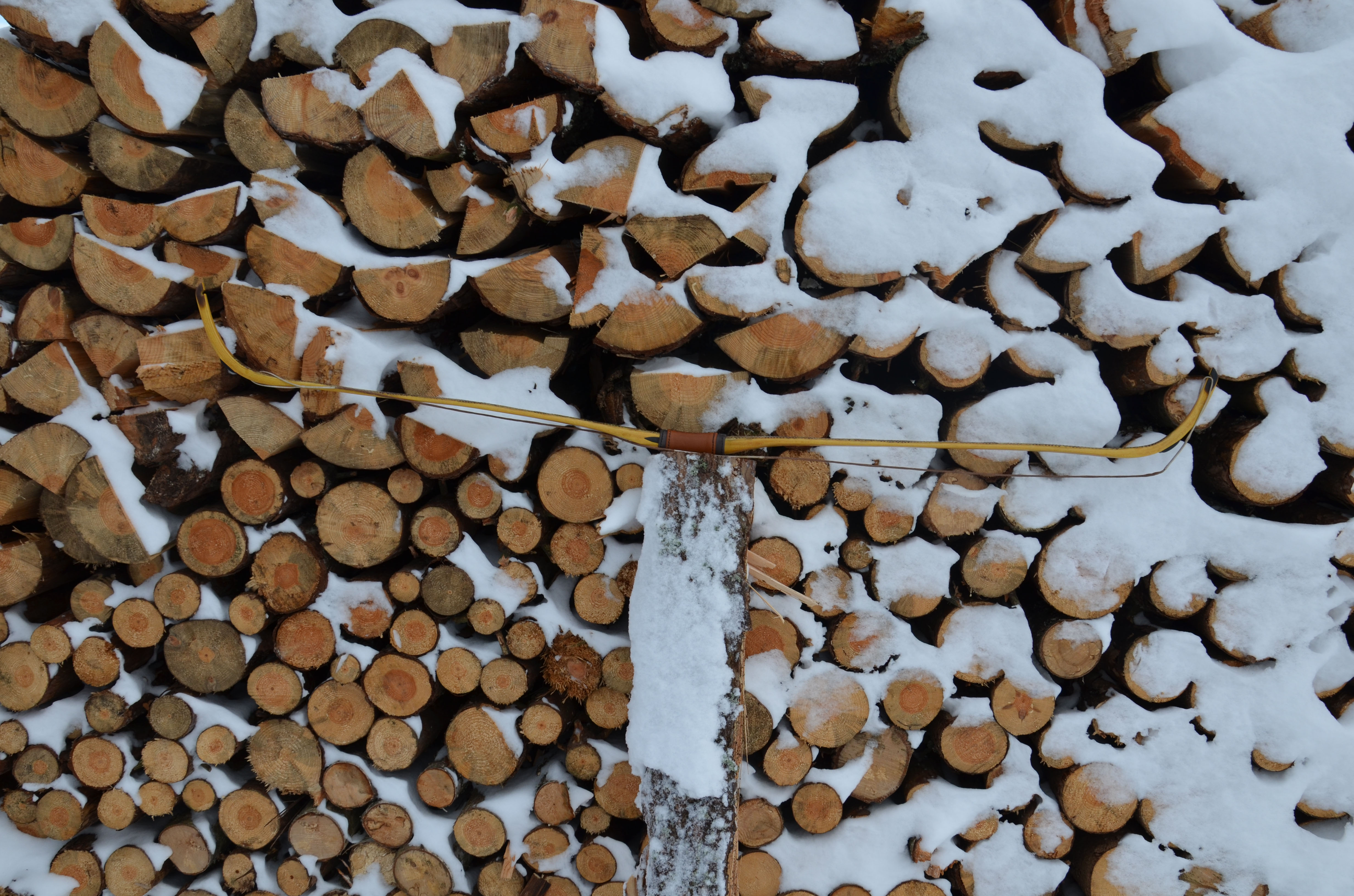

Hallöchen.
Endlich hatten wir mal gutes Wetter sodass ich einige Fotos machen konnte.
Den Bogen hab ich gebaut um das Schießen mit dem Daumenring lernen zu können.
Hier mal einige Daten zu dem Bogen:
61" Recurve mit 29,3# @30"
Osage Orange mit Sehnenbelag und der Haut einer Boa überzogen (natürliche Häutung)
Der Griff ist mit Leder und einem Arrowpass aus Horn versehen.
Der Bogen ist im Ruhezustand 6" Reflex.
Die Recurves haben Horn an den Nocken sowie an den Sehnenführungen.
Er wiegt alles in allem ca 400g.
Jetzt mal einige Fotos zu dem ganzen...

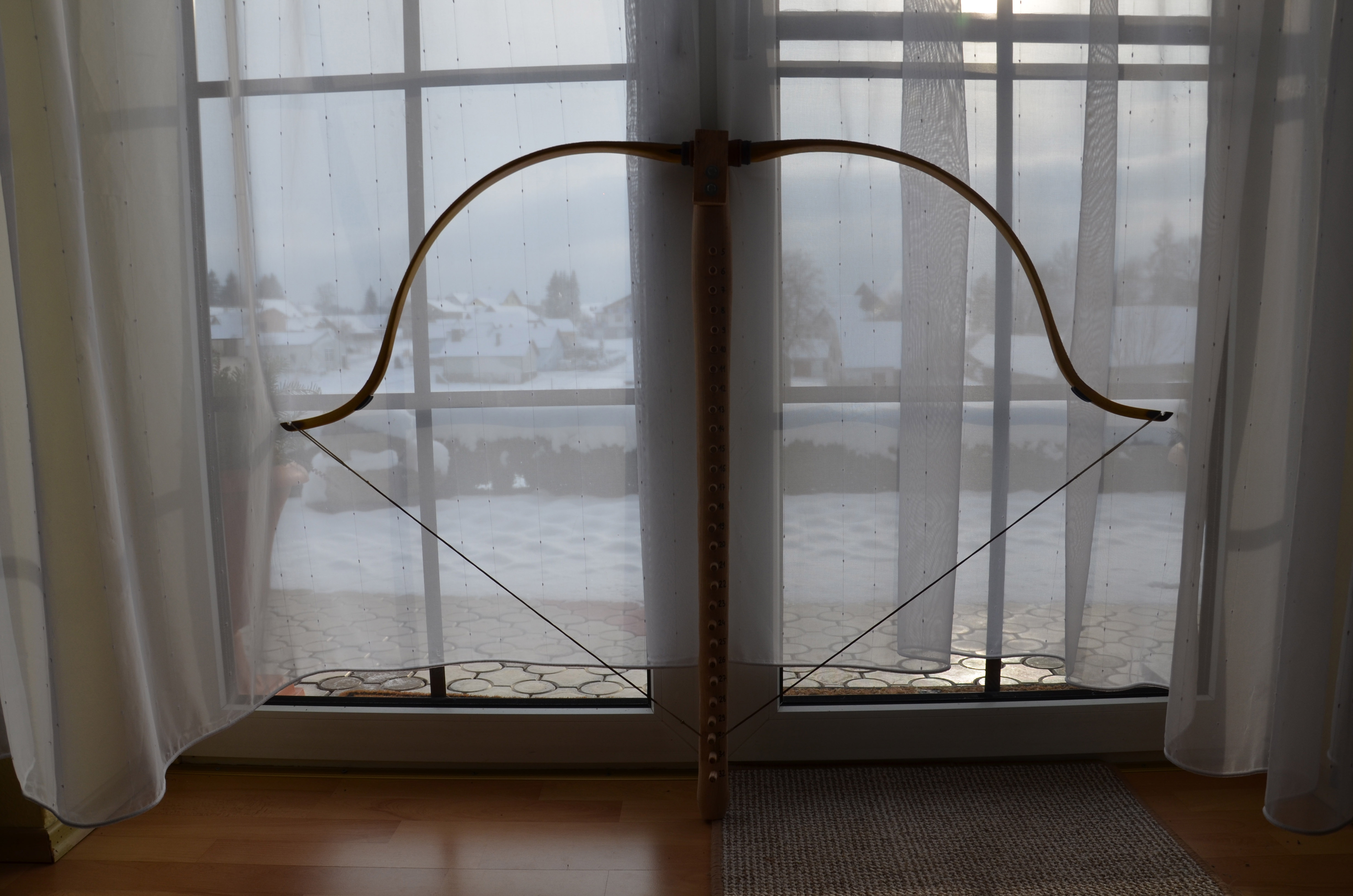

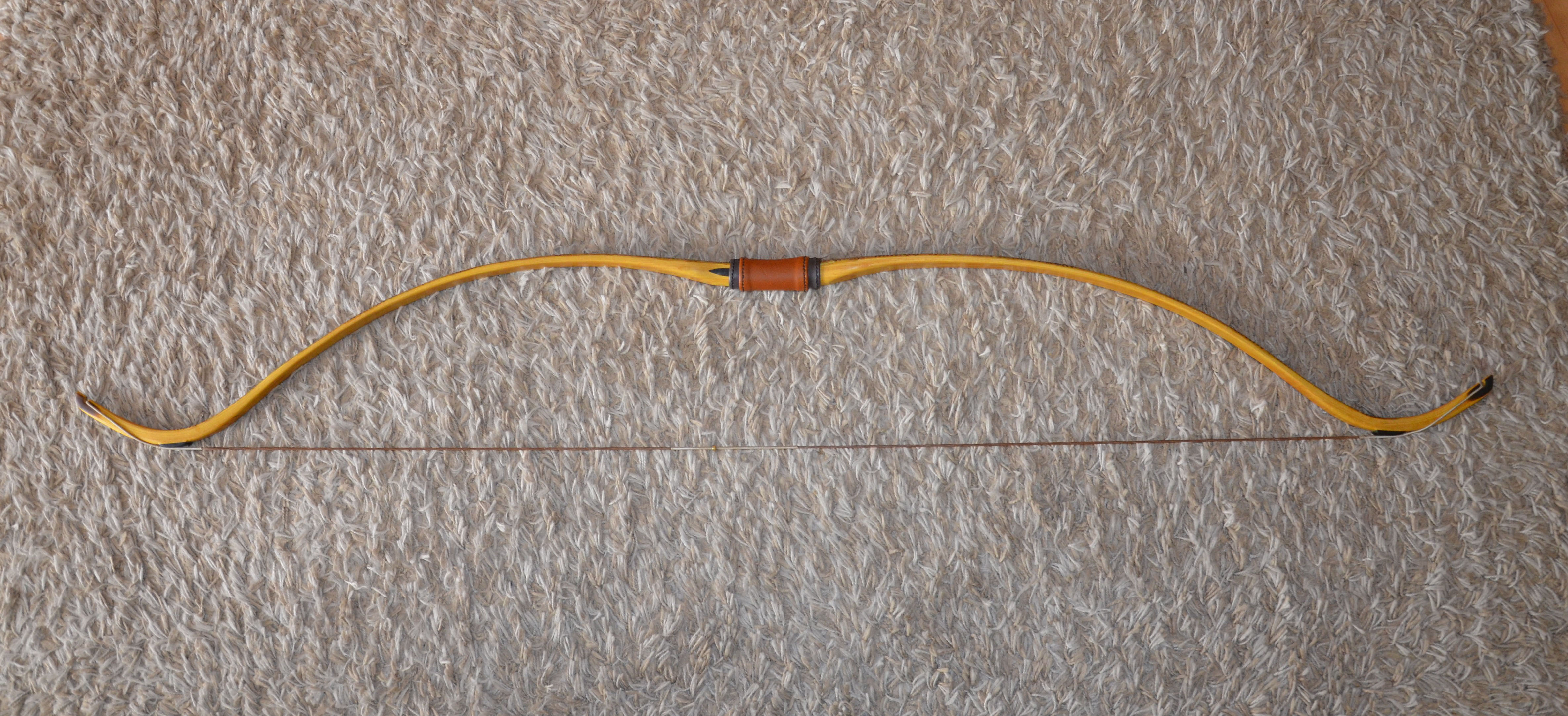

Im Abgespannten Zustand

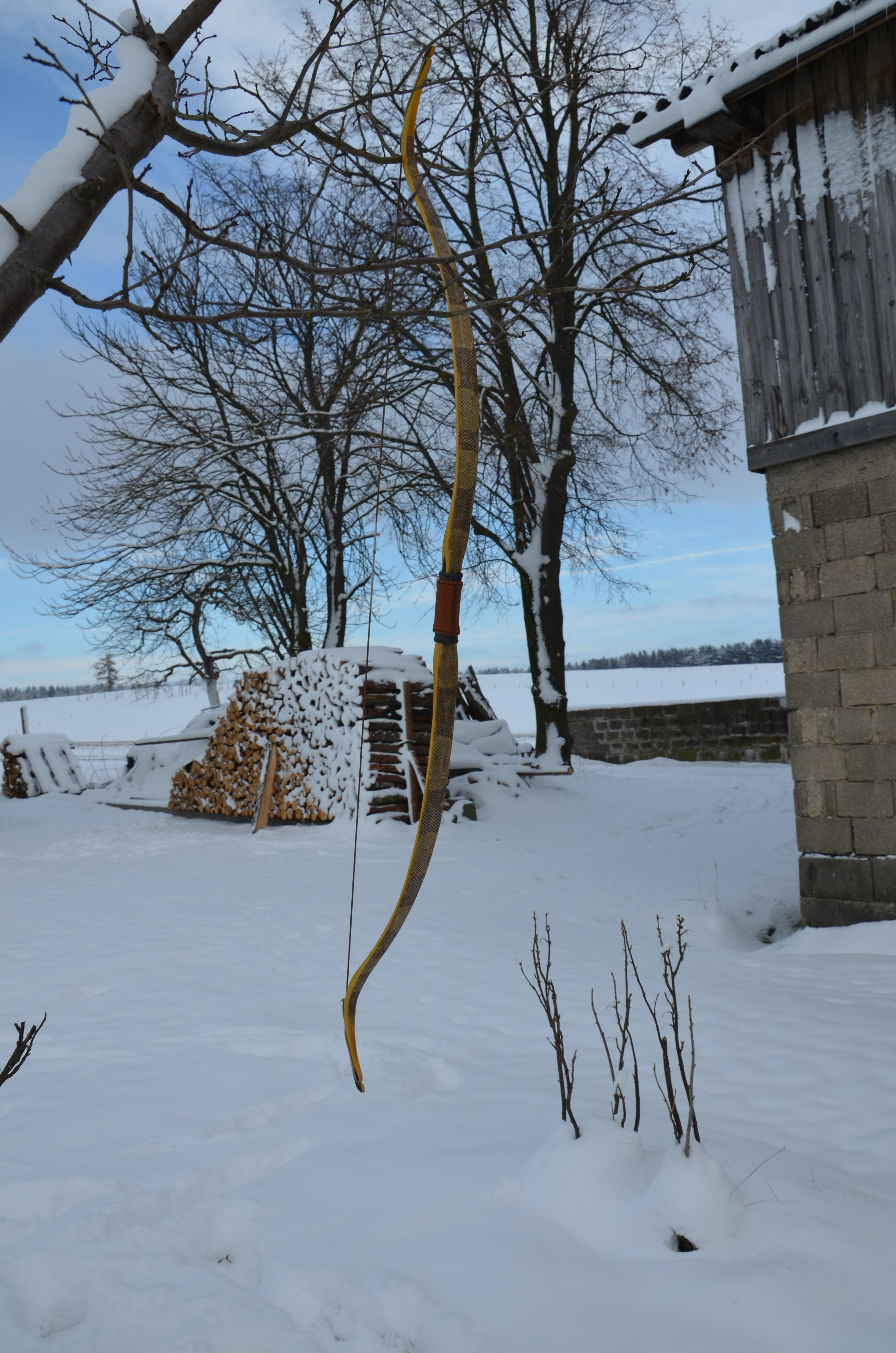

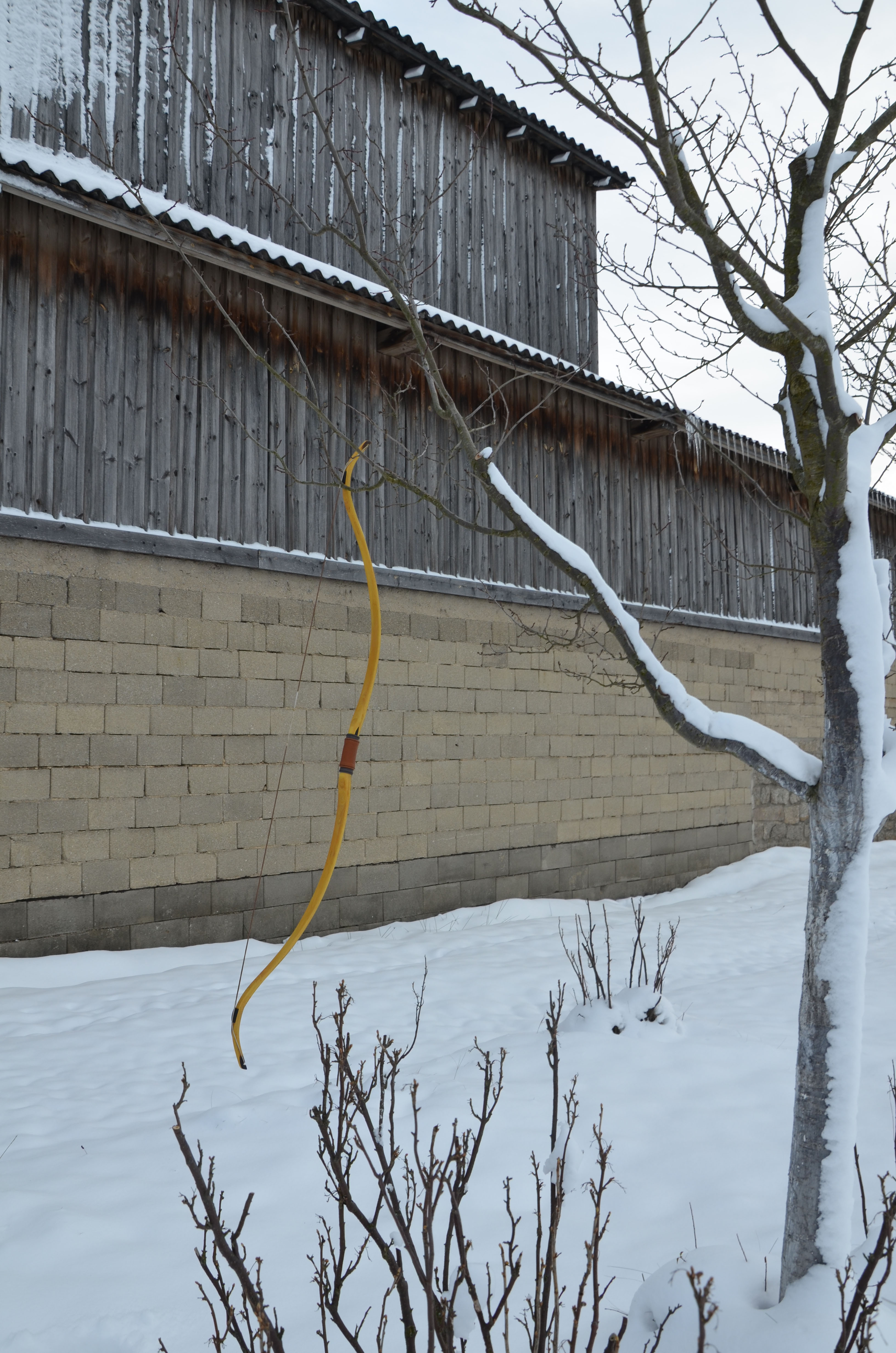

Nach dem Abspannen (jedoch nur auf 28" gezogen und nicht geschossen)

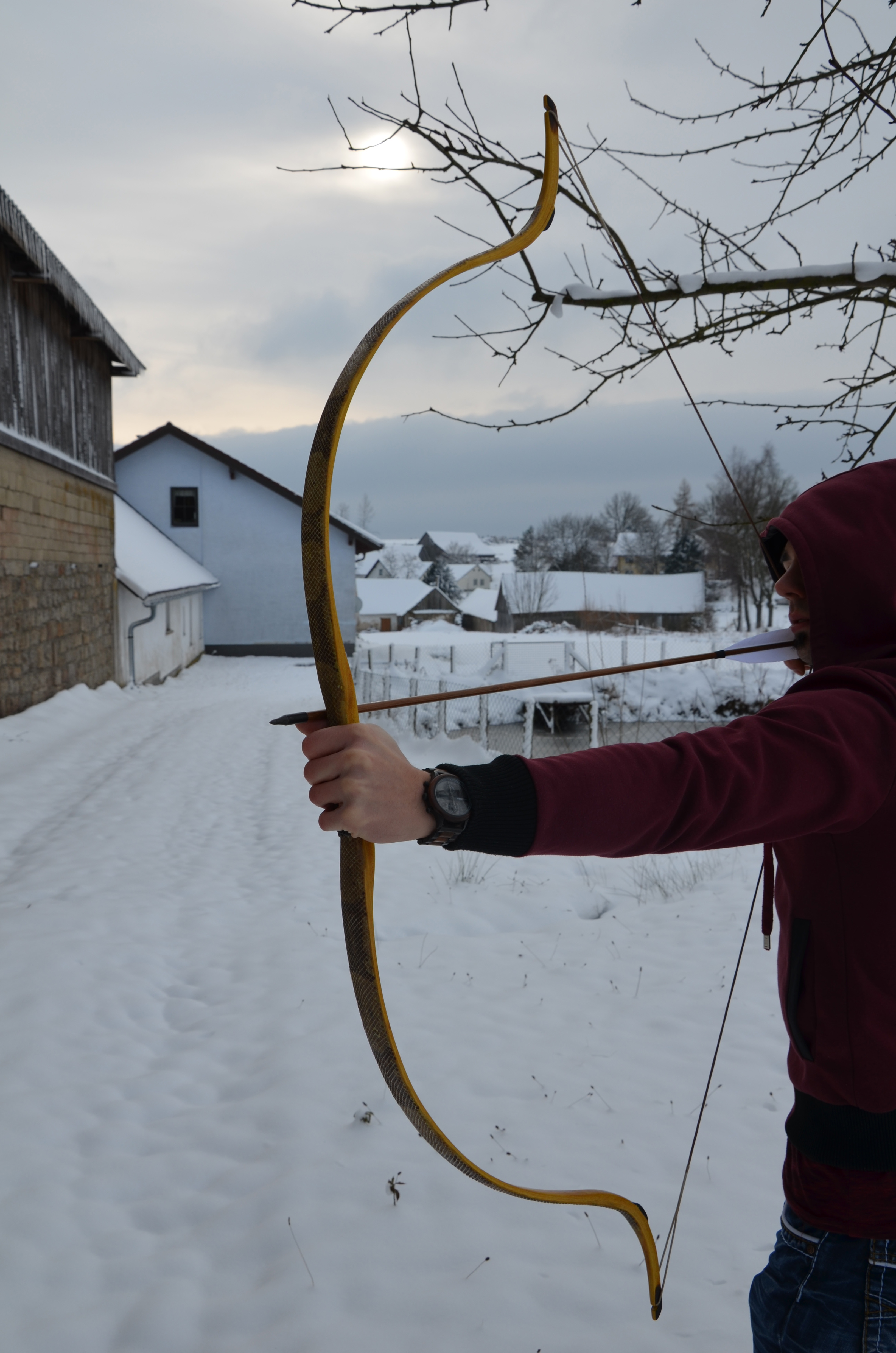

Aufgespannt
Aufgespannt

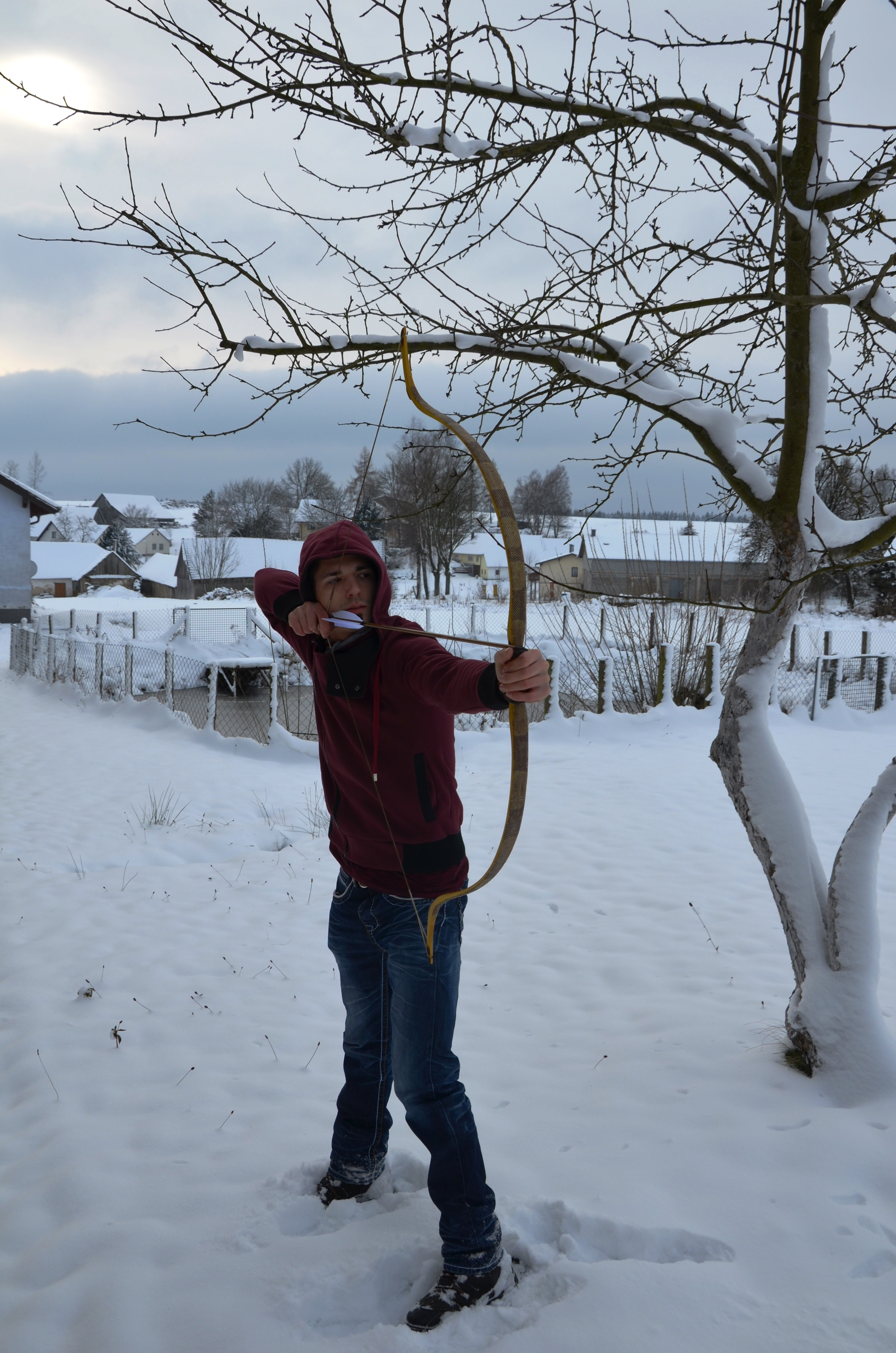

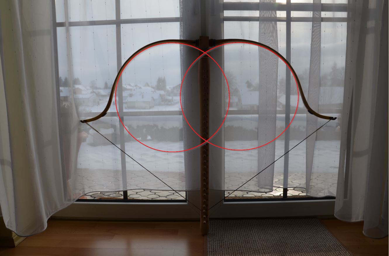

Im vollen Auszug (30")
Die rechte Elypse ist etwas breiter, der untere Wurfarm also stärker

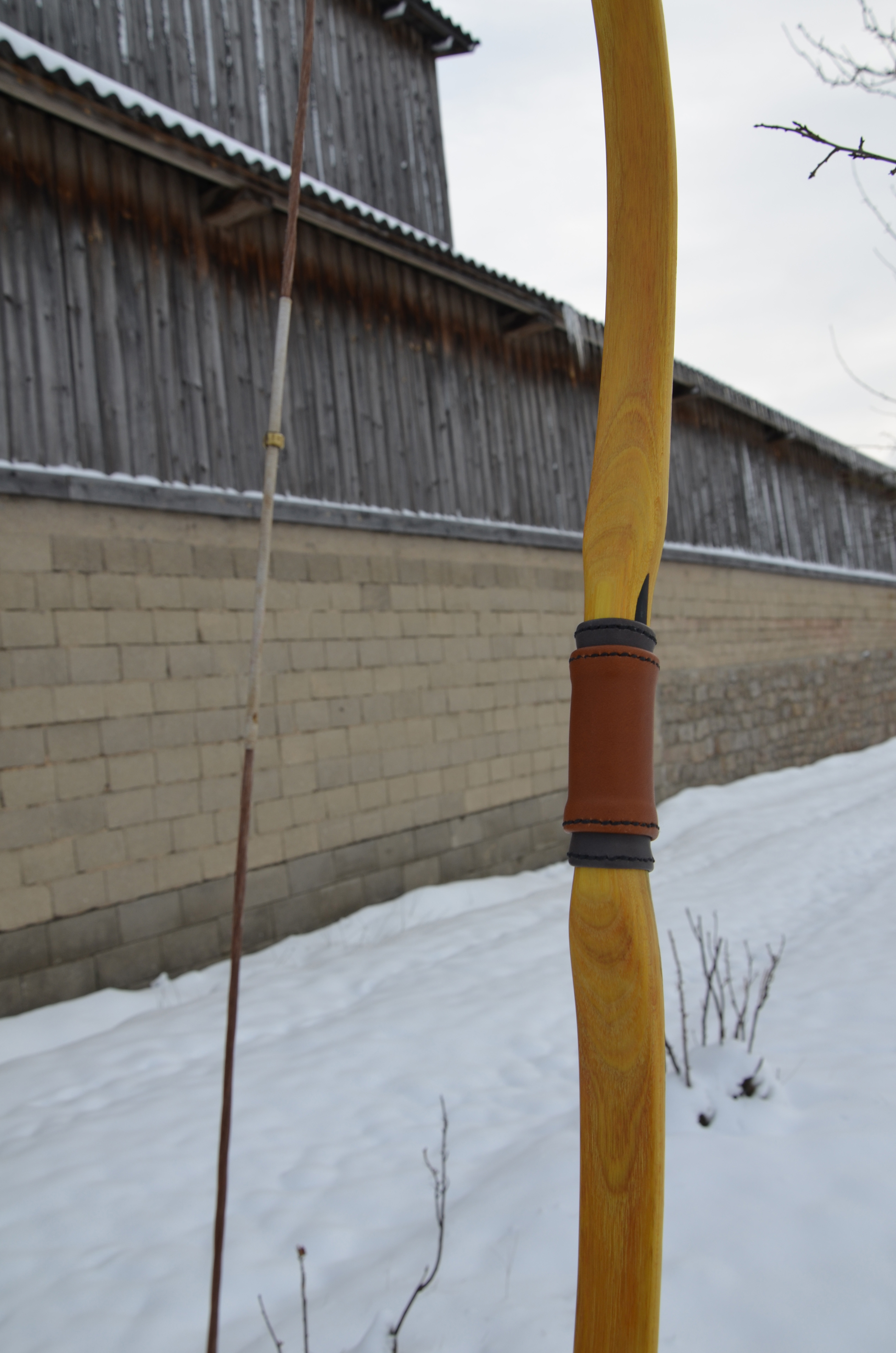

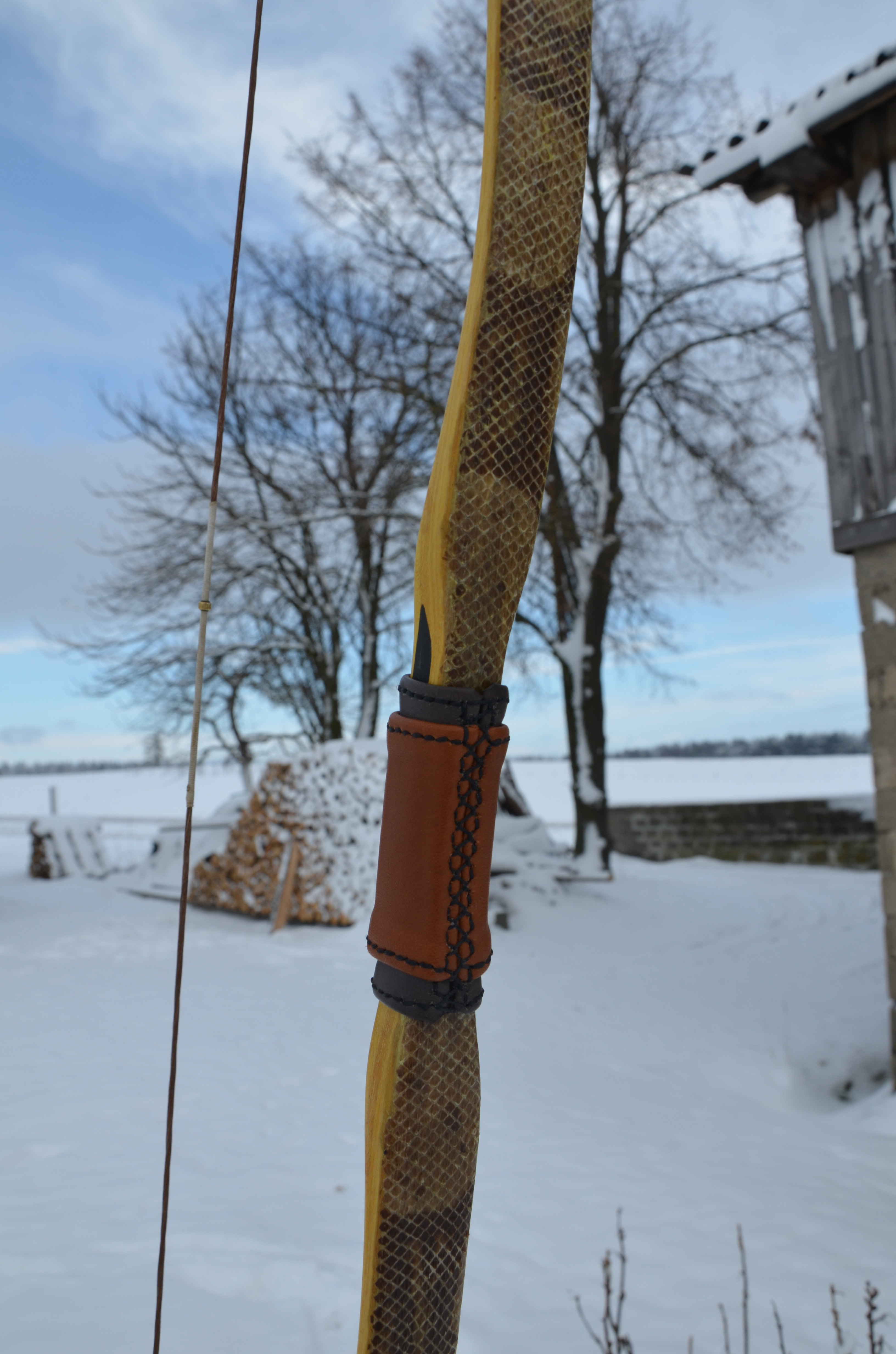

Der Ledergriff mit Horninlay und Schlangenhaut

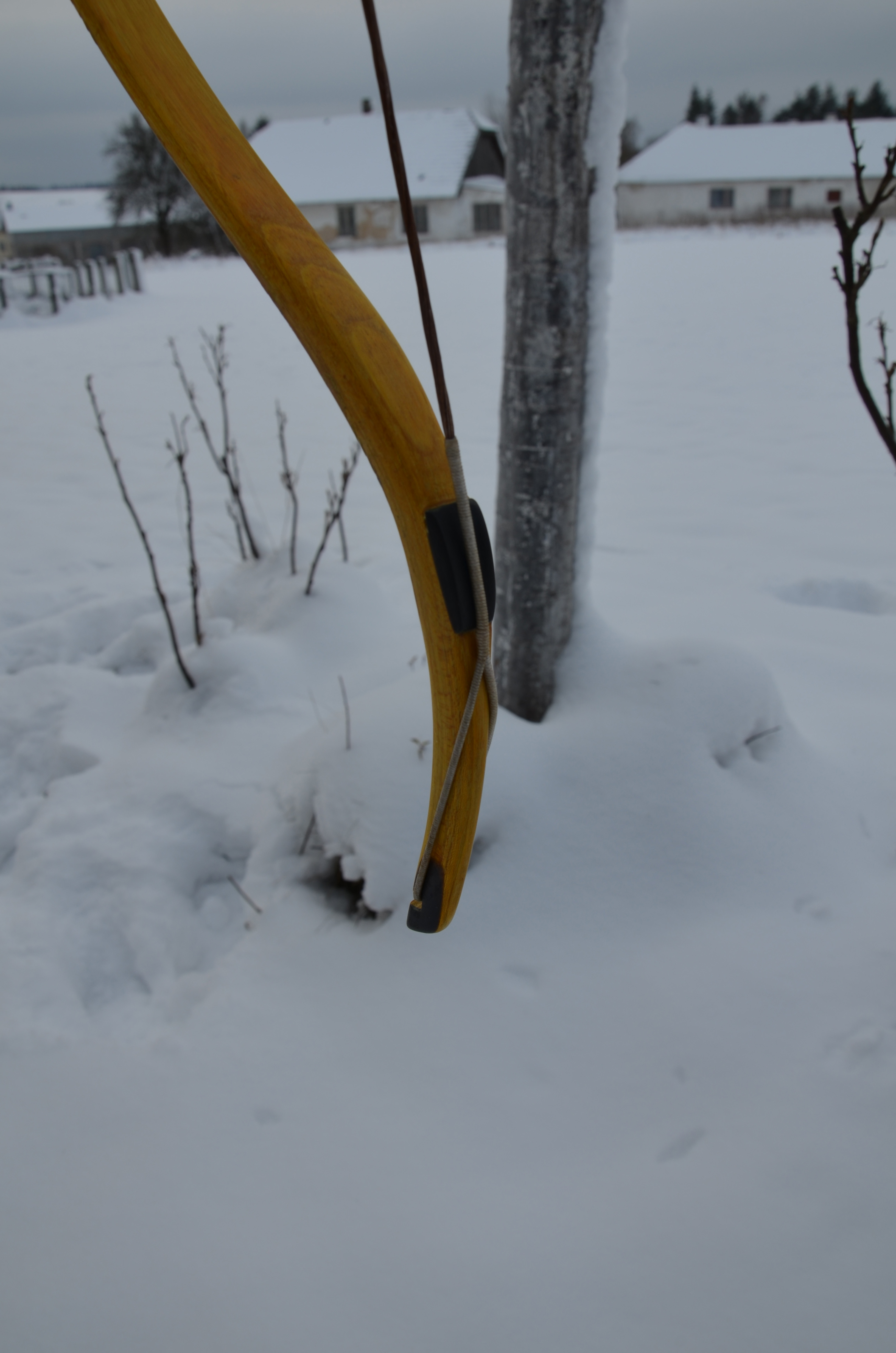

Der Recurve im Detail

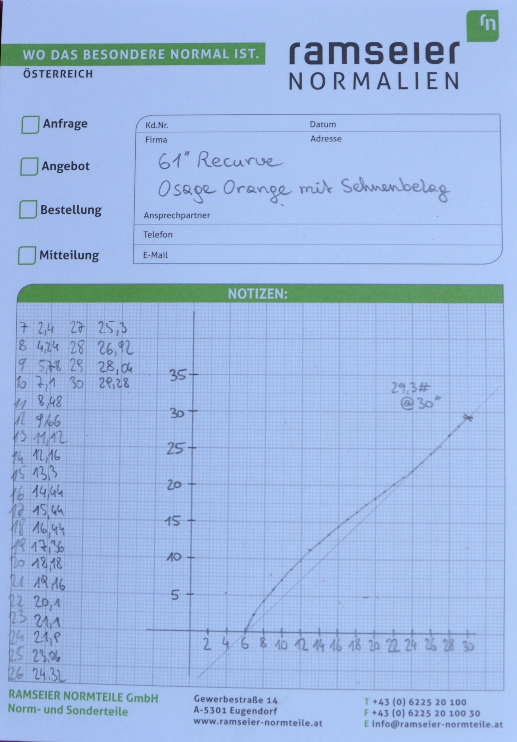

Und zun guterletzt noch ne nette Zuggewichtskurve

Servus, ganz toll verarbeitet, das Natternhemd und auch die Nocken sind wirklich gelungen.

@Neumi: Wir müssen hier unterscheiden zwischen Natternhemd und Schlangenhaut. Obern steht: naürliche Häutung! Wenn du auch nicht auf Hemden stehst... ;D ....
