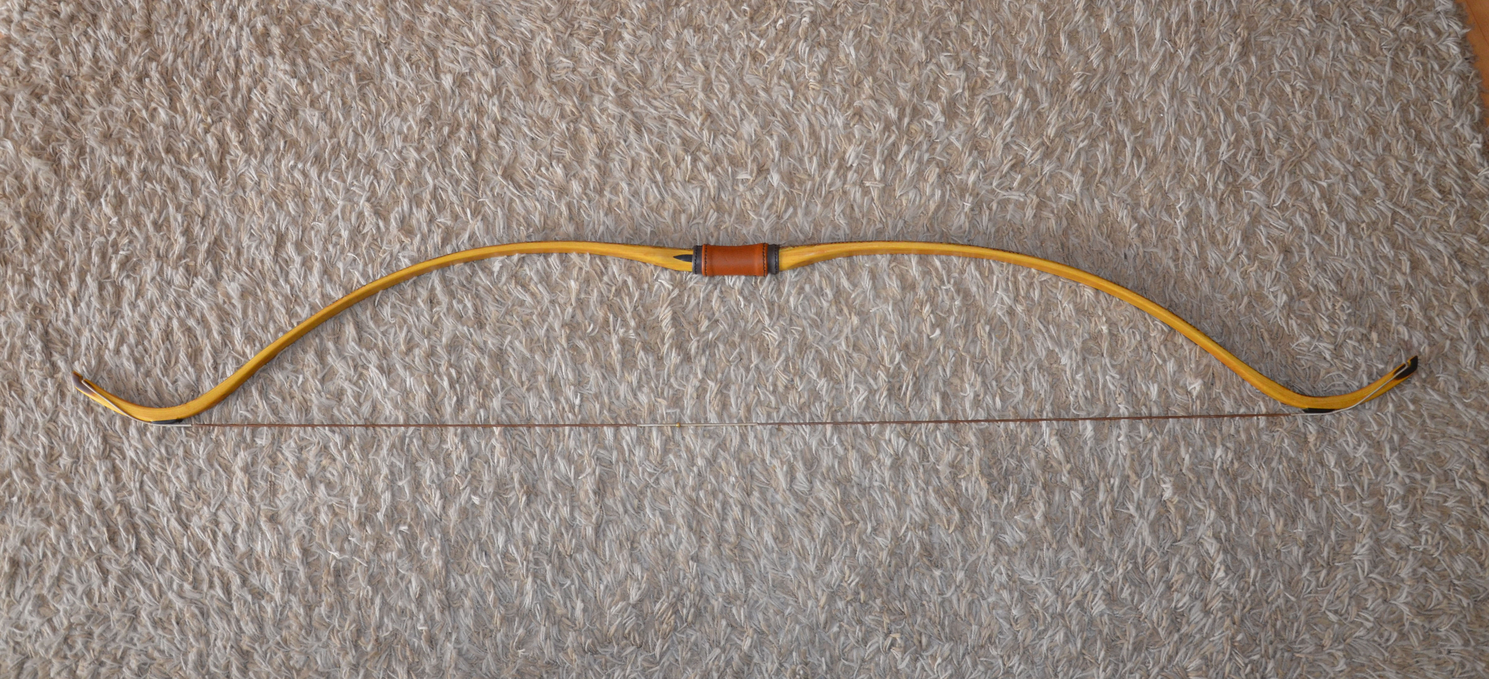

Hallöchen.
Endlich hatten wir mal gutes Wetter sodass ich einige Fotos machen konnte.
Den Bogen hab ich gebaut um das Schießen mit dem Daumenring lernen zu können.
Hier mal einige Daten zu dem Bogen:

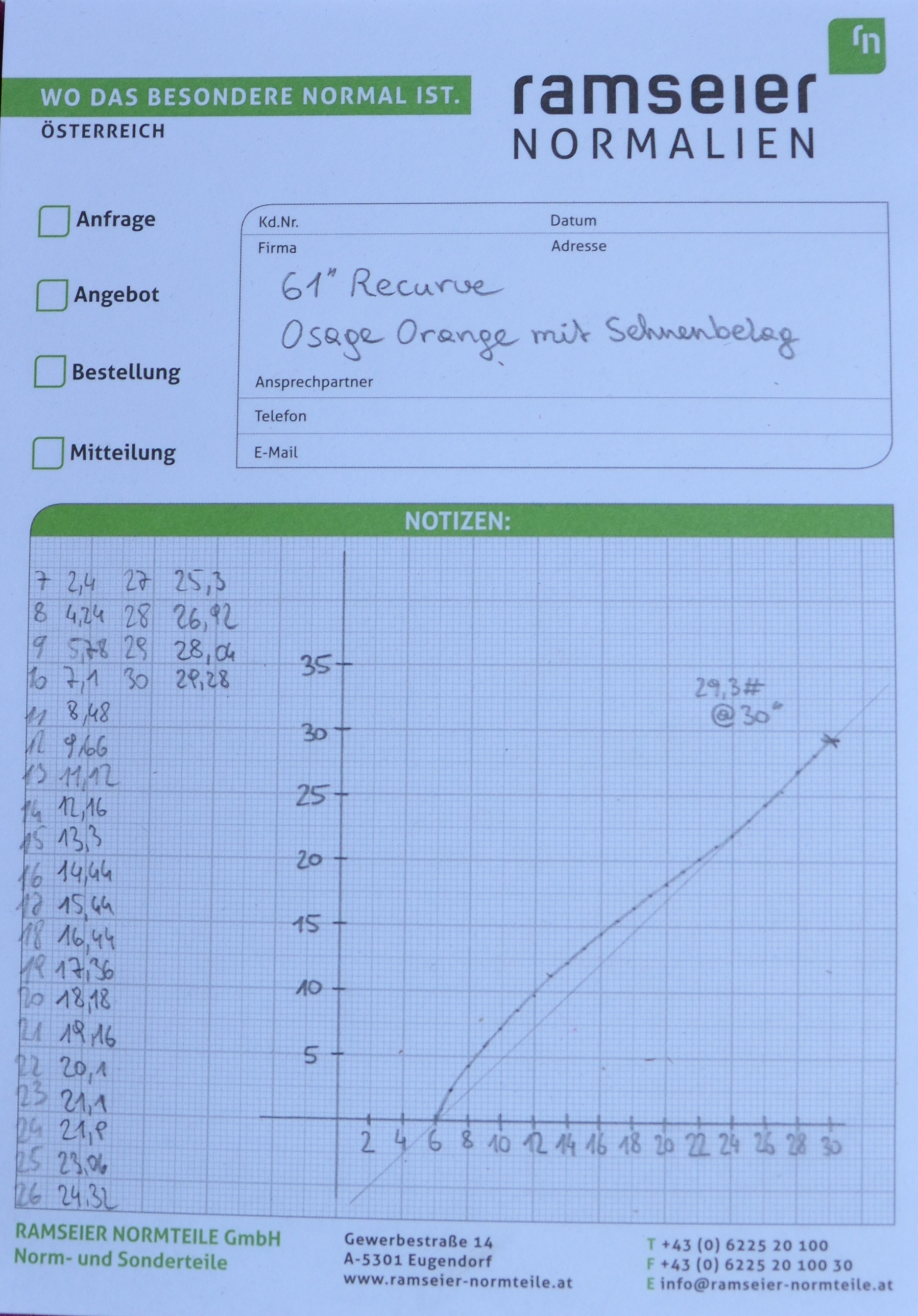

61" Recurve mit 29,3# @30"

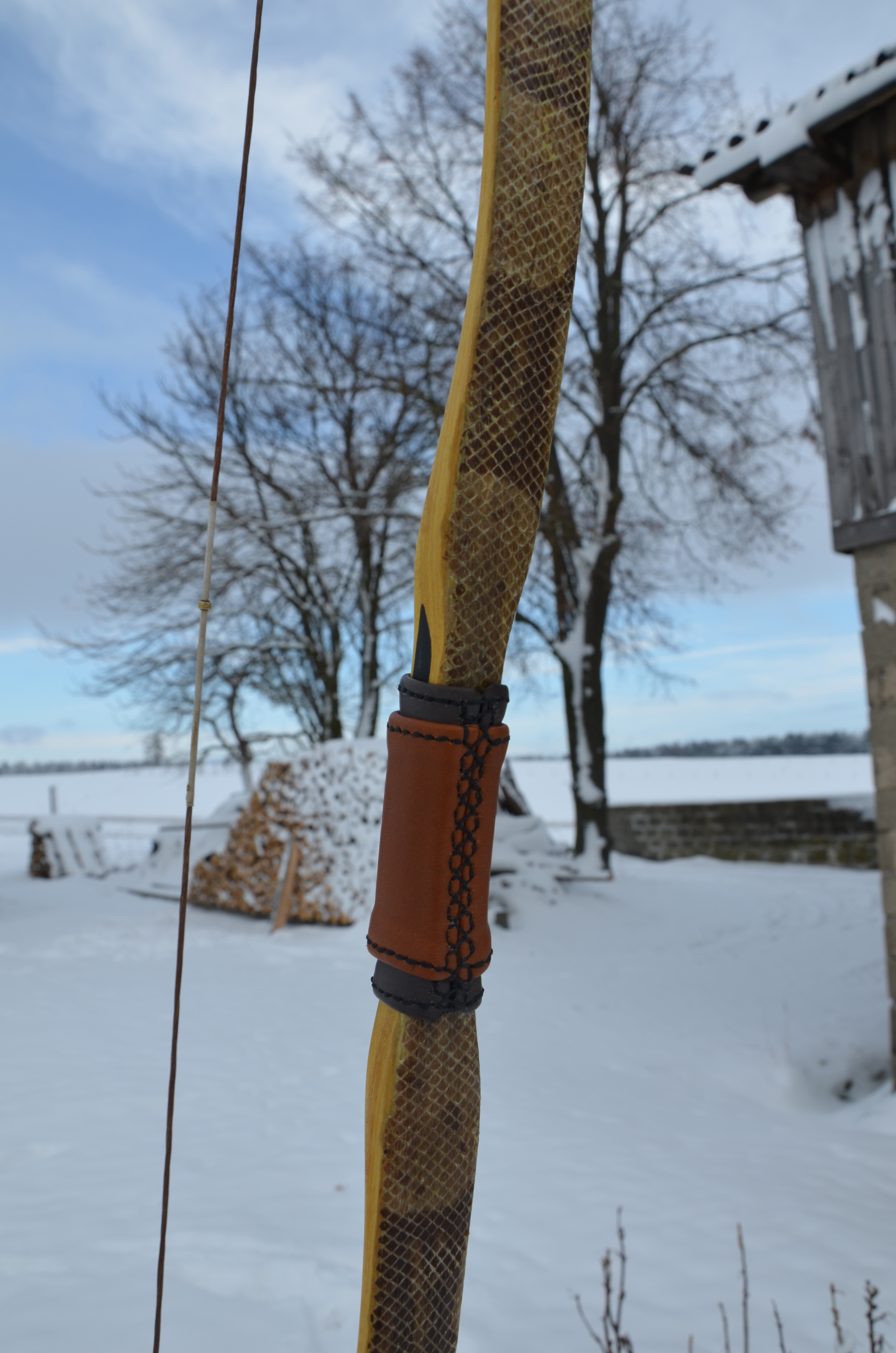

Osage Orange mit Sehnenbelag und der Haut einer Boa überzogen (natürliche Häutung)

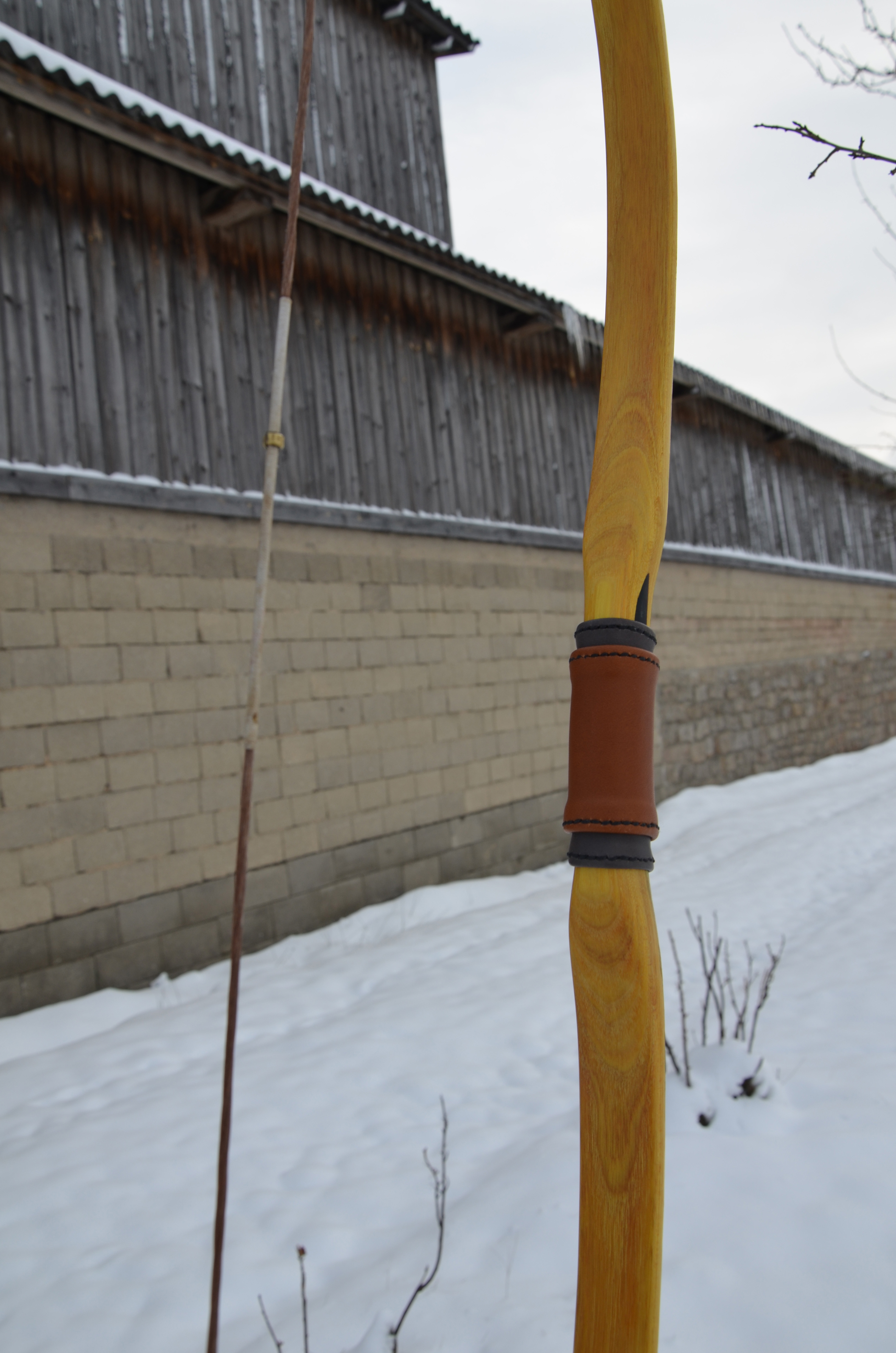

Der Griff ist mit Leder und einem Arrowpass aus Horn versehen.

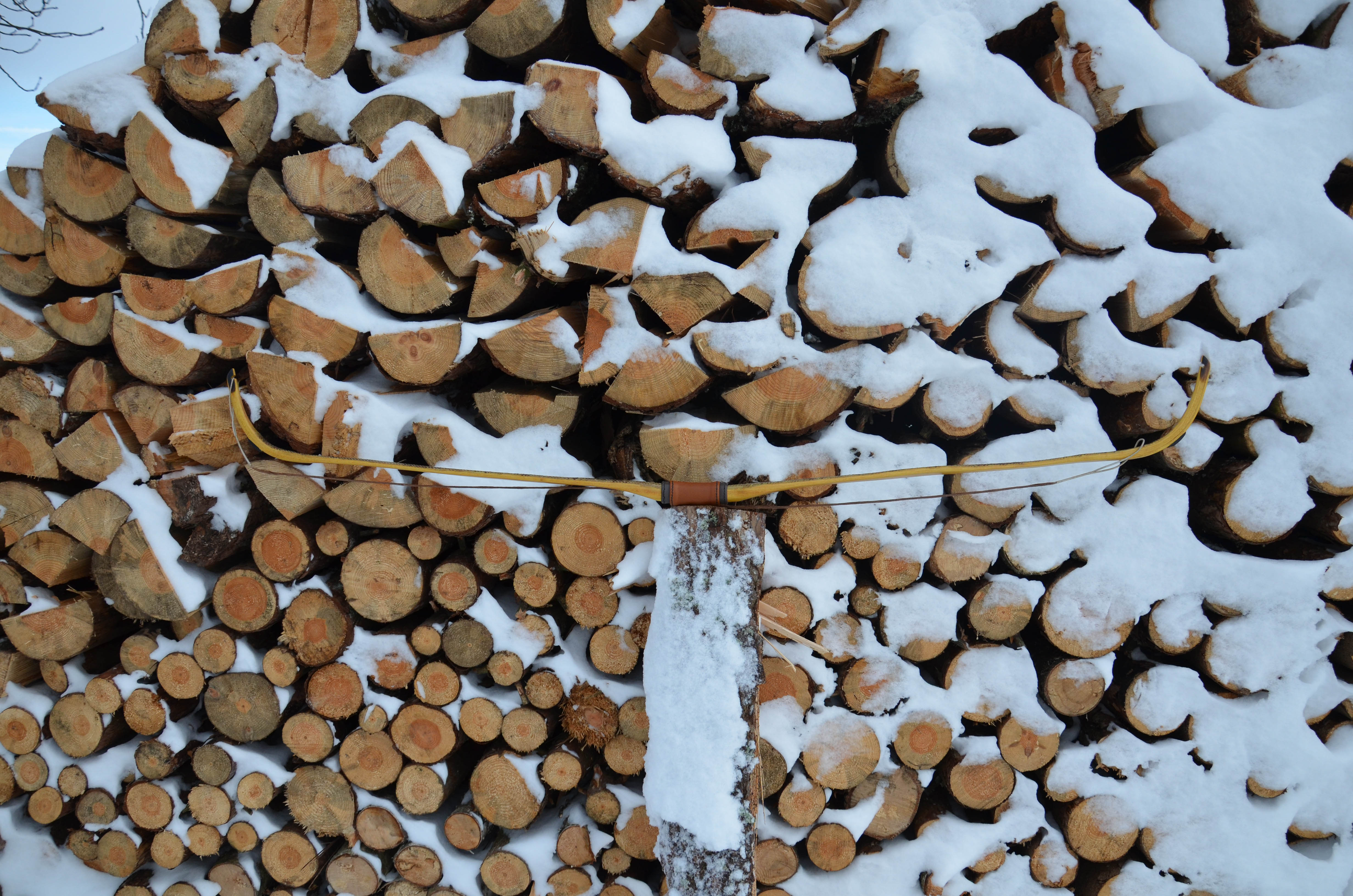

Der Bogen ist im Ruhezustand 6" Reflex.

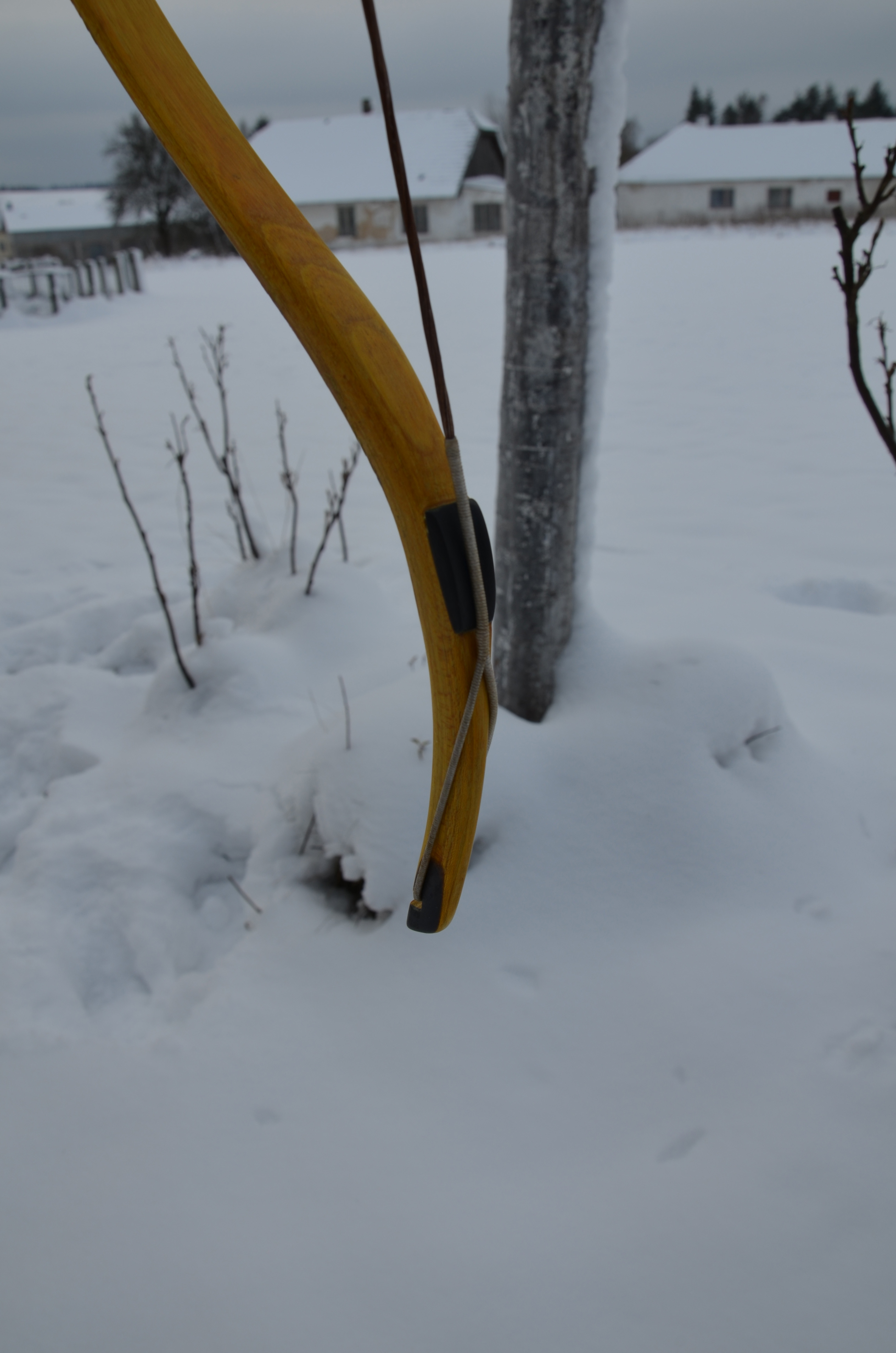

Die Recurves haben Horn an den Nocken sowie an den Sehnenführungen.
Er wiegt alles in allem ca 400g.
Jetzt mal einige Fotos zu dem ganzen...

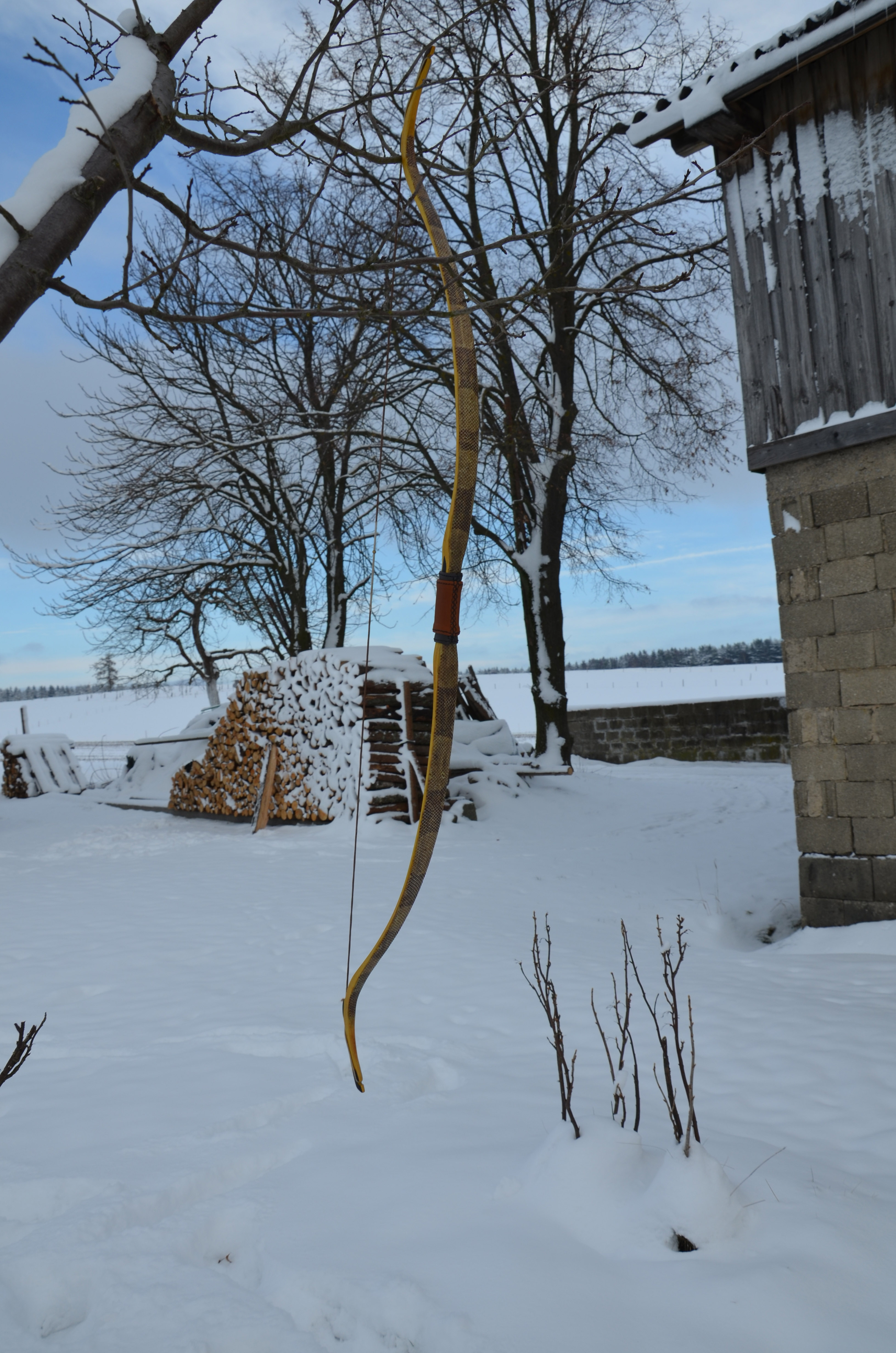

Im Abgespannten Zustand

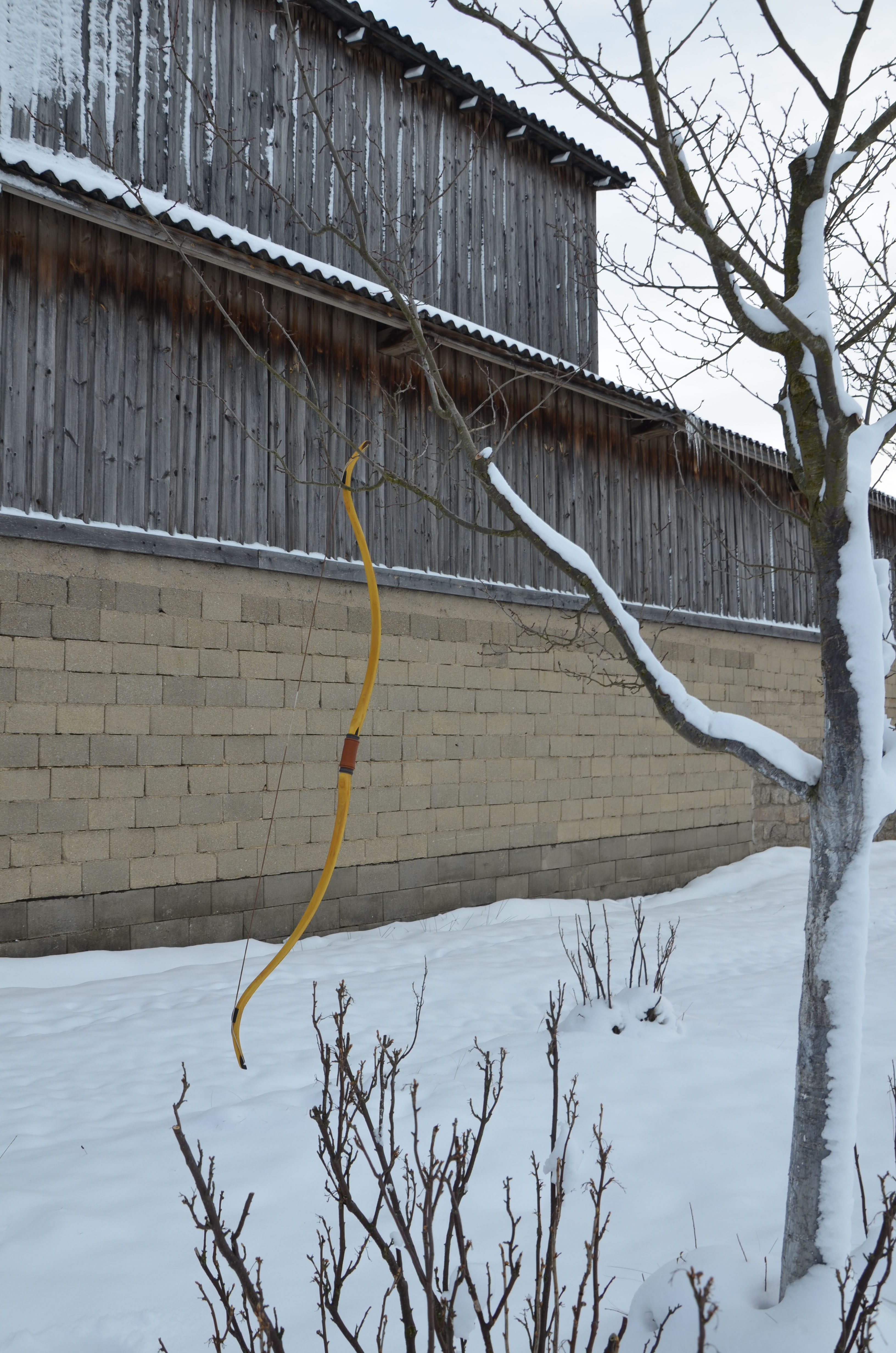

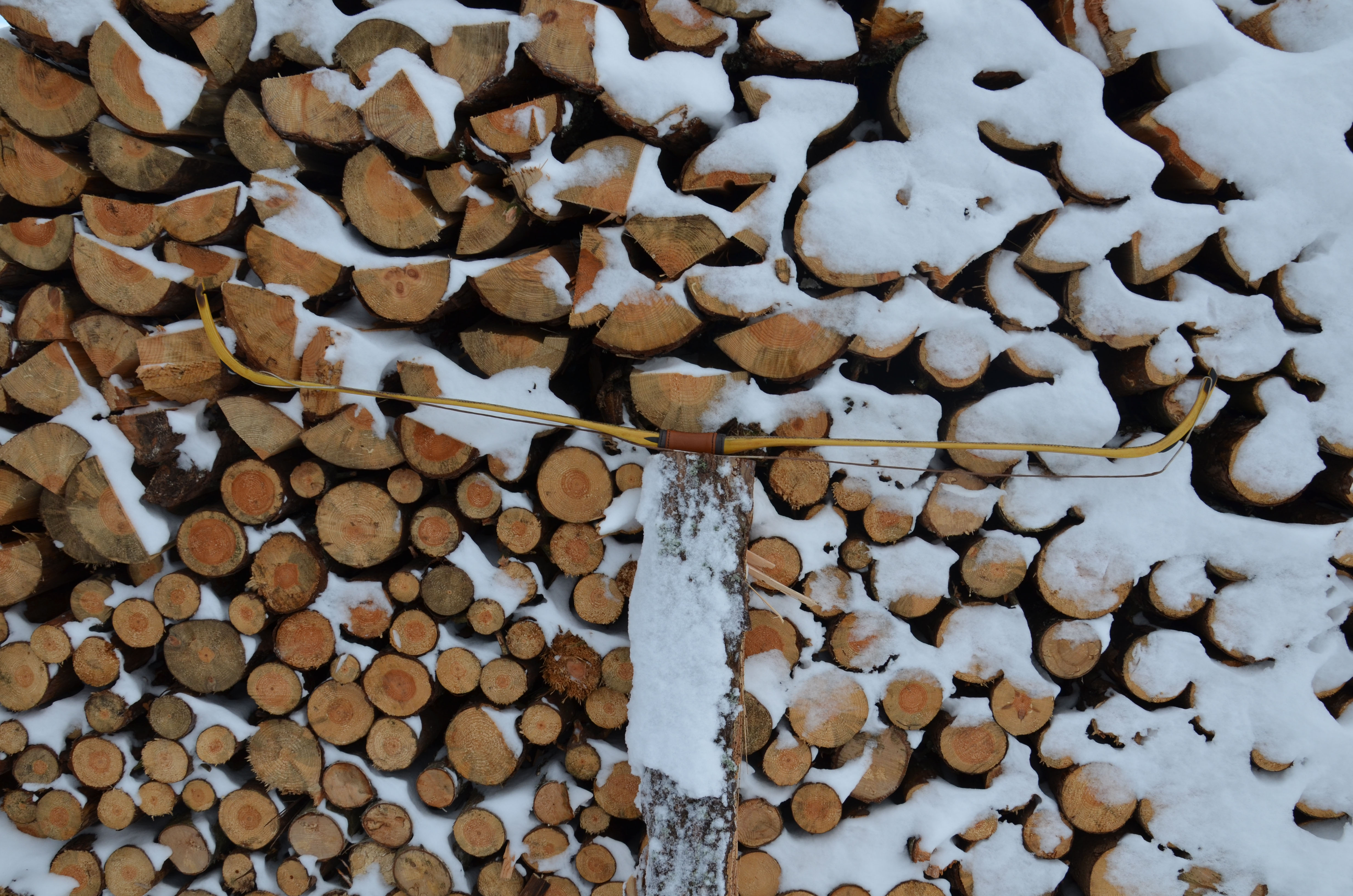

Aufgespannt
Aufgespannt

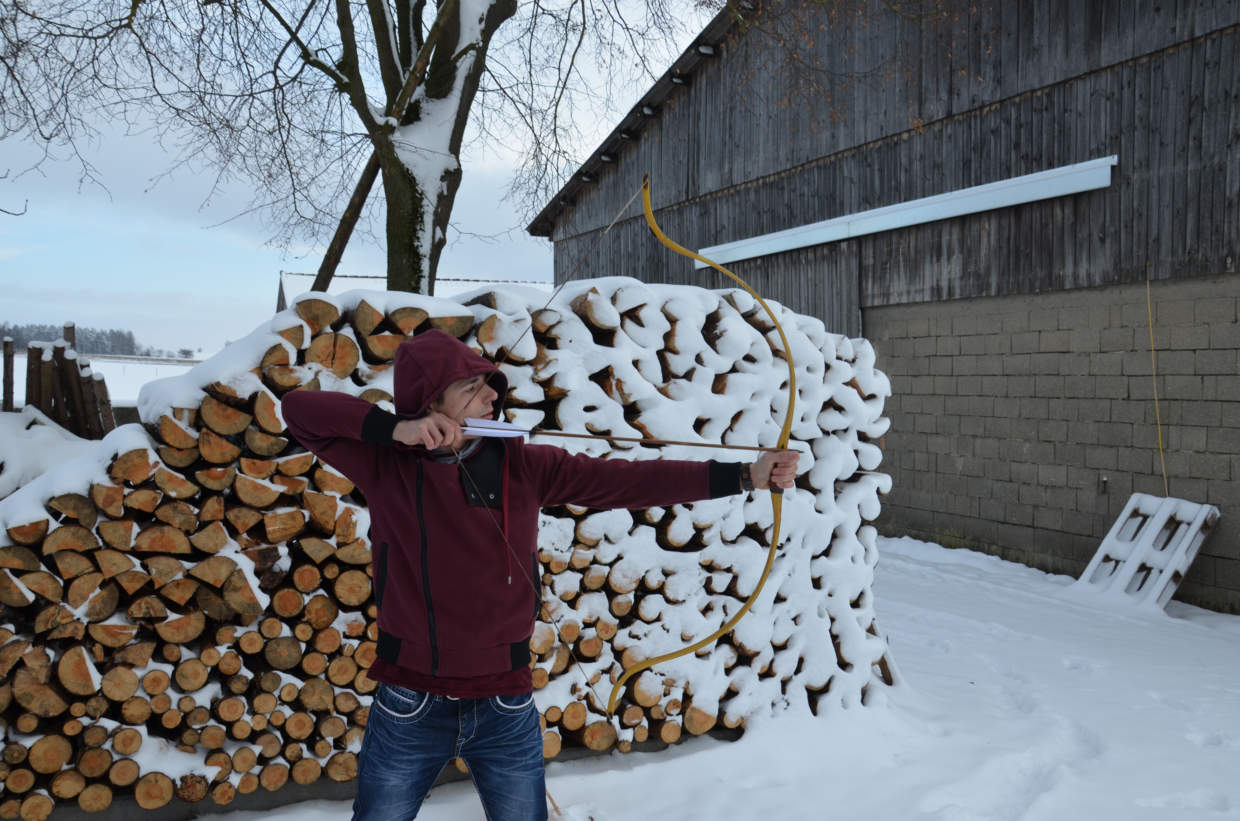

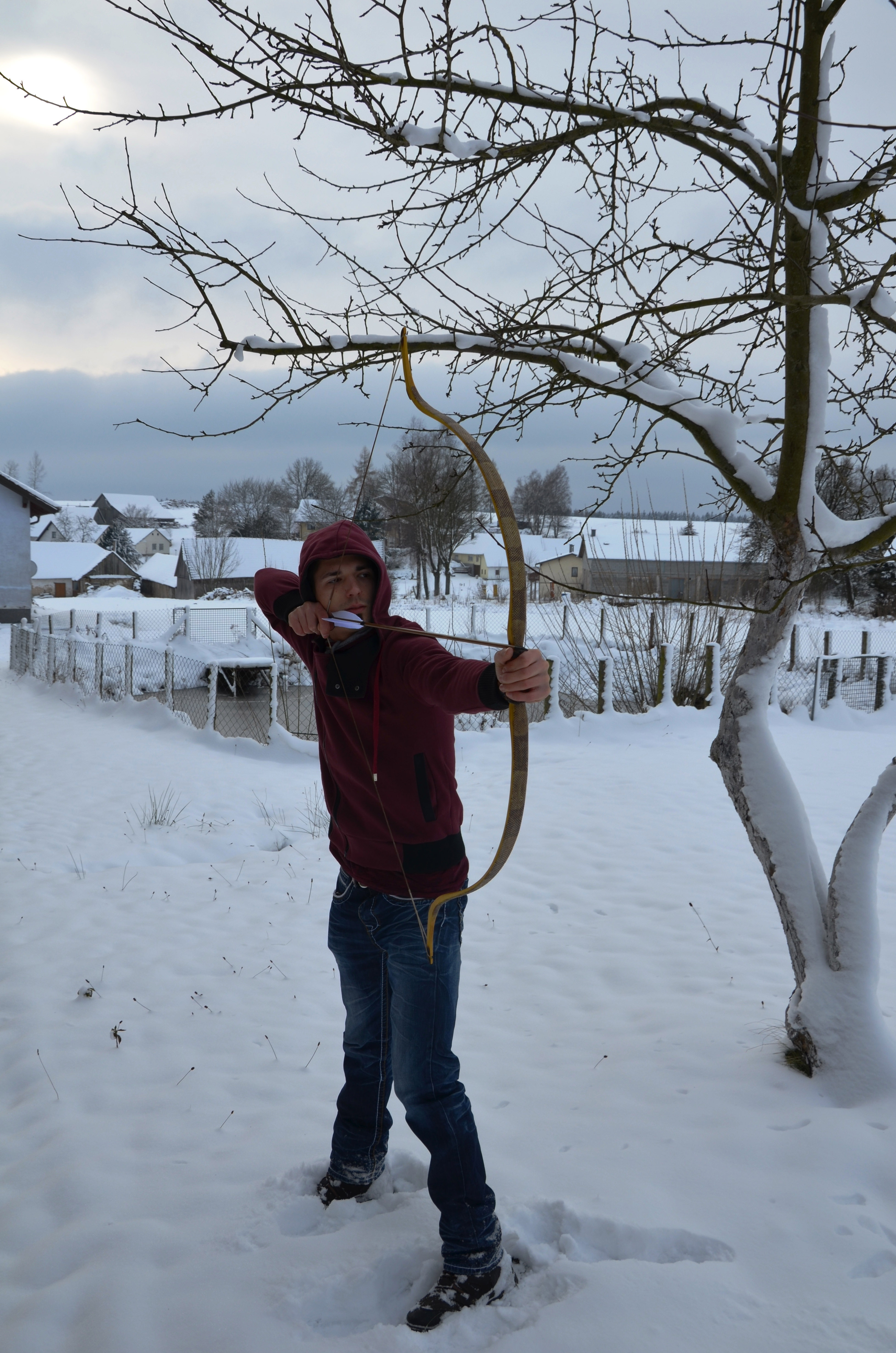

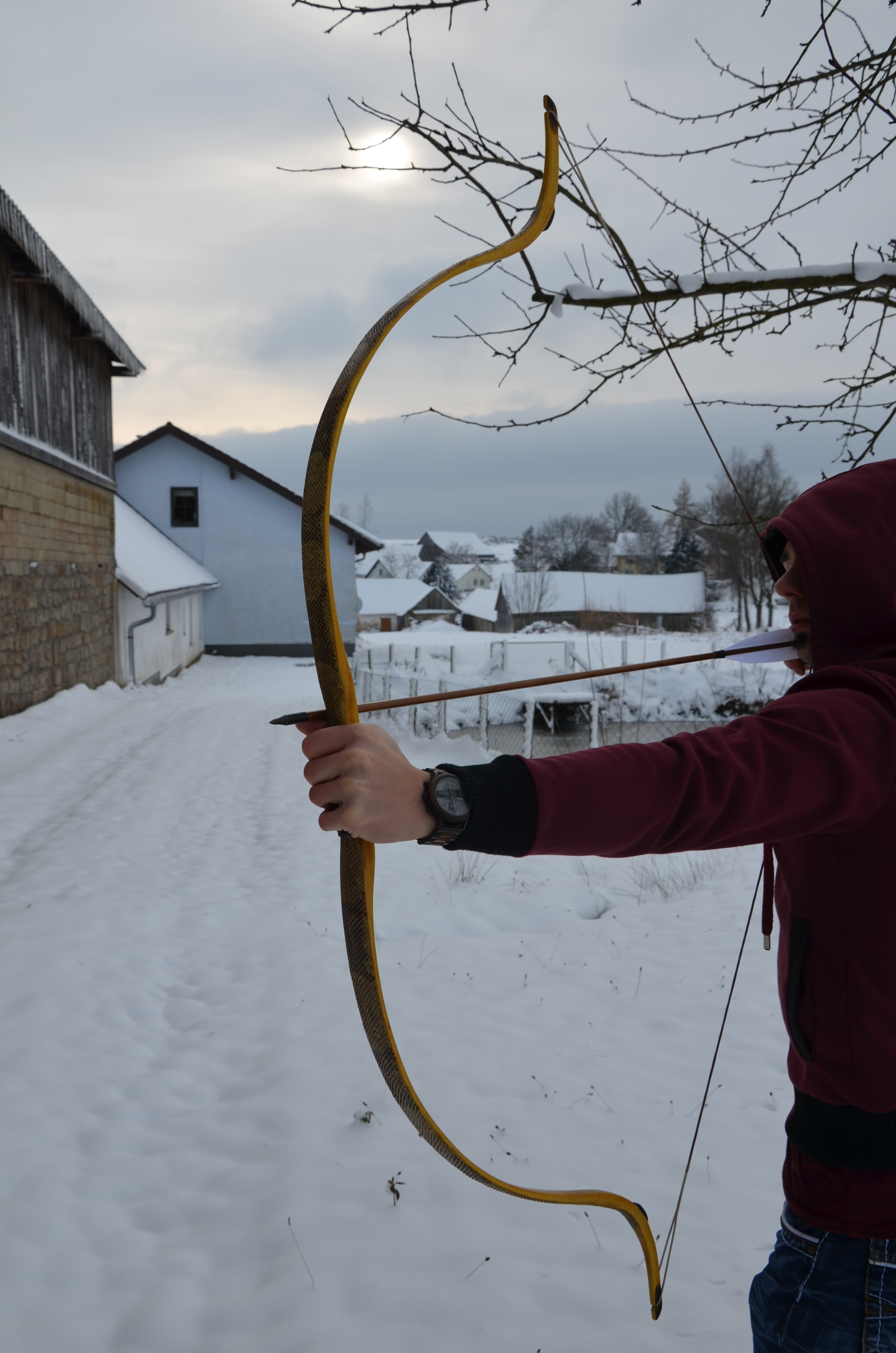

Im vollen Auszug (30")

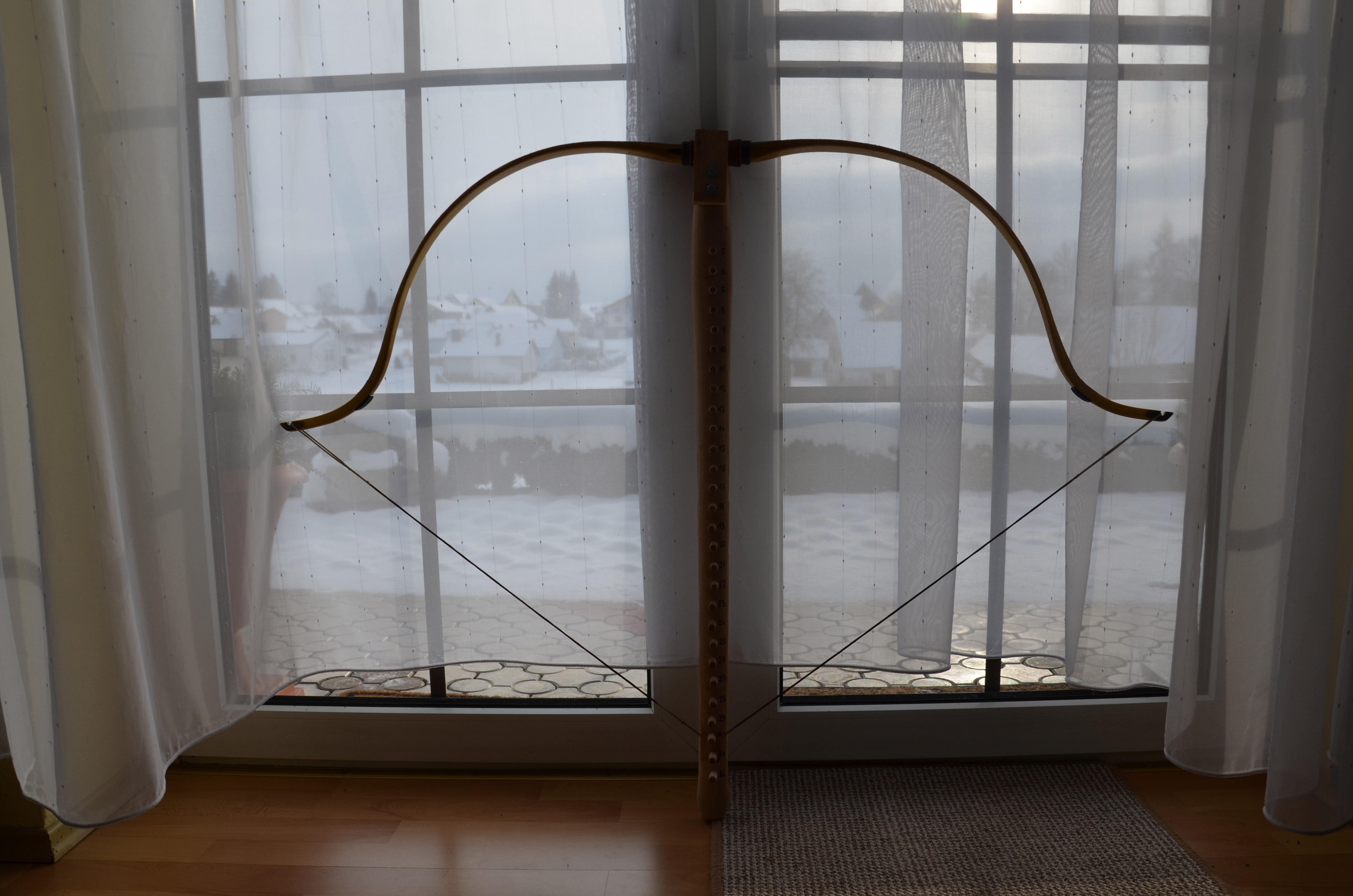

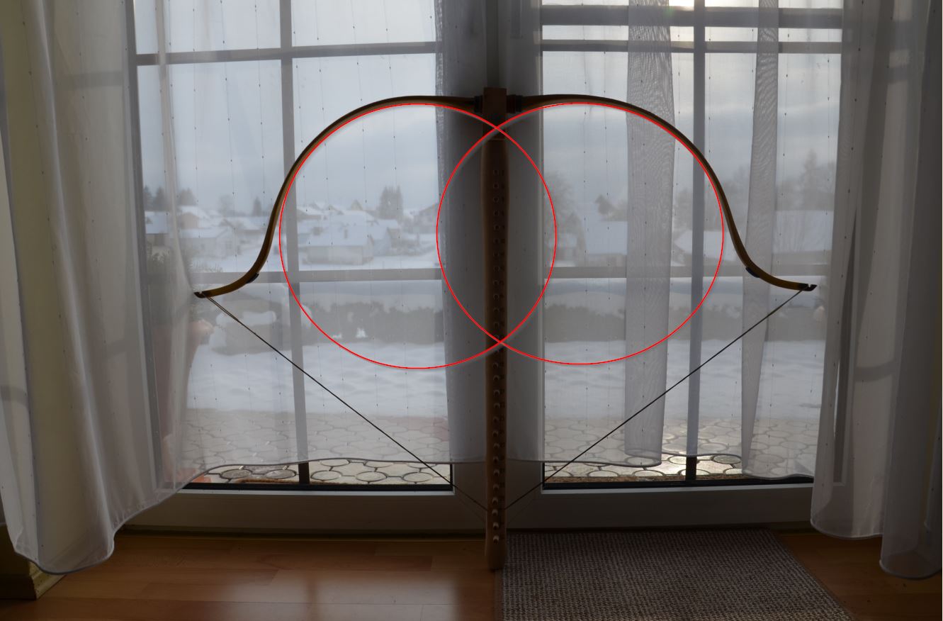

Die rechte Elypse ist etwas breiter, der untere Wurfarm also stärker
Der Ledergriff mit Horninlay und Schlangenhaut

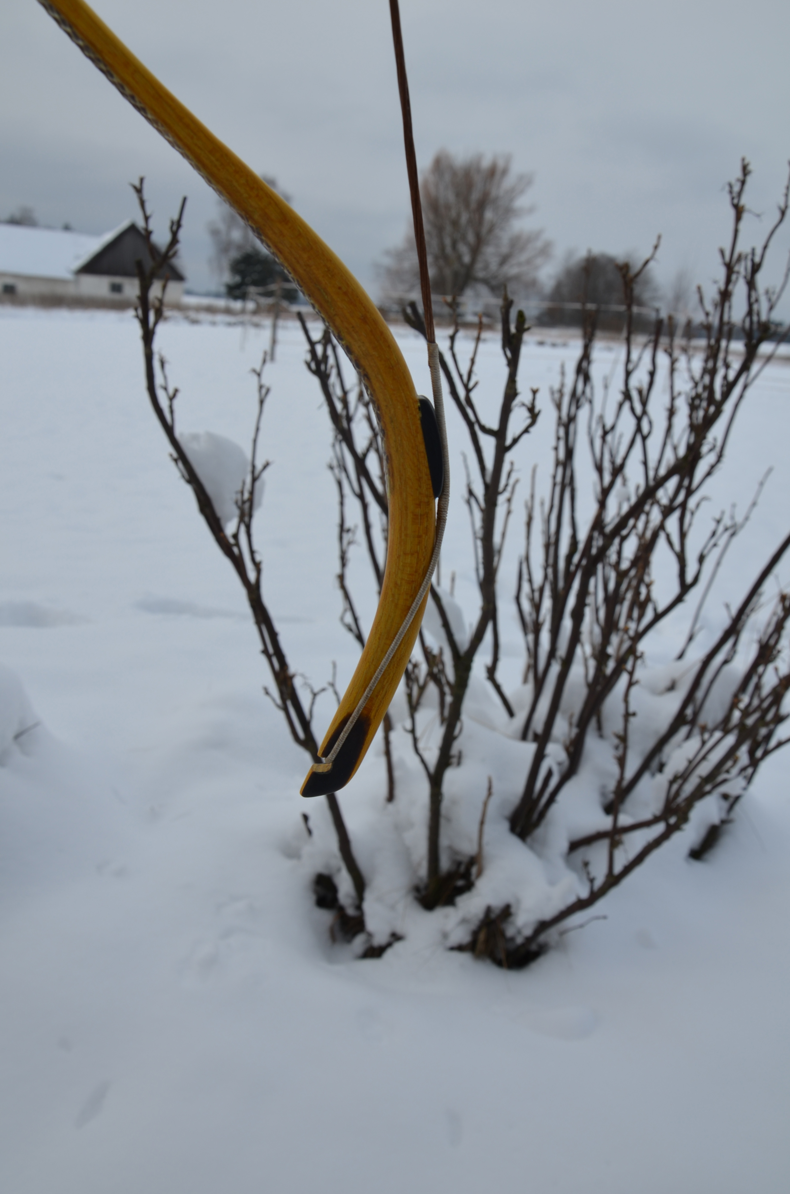

Der Recurve im Detail
Und zun guterletzt noch ne nette Zuggewichtskurve
Ich bin richtig verliebt da er einen butterweichen Auszug hat ;D
Aber achtet bitte nicht zu sehr auf meine Technik, hab noch nicht begonnen das schießen mit Daumenring zu lernen ;)

Servus, ganz toll verarbeitet, das Natternhemd und auch die Nocken sind wirklich gelungen.

btw - hätte mich auch gewundert, wenn der Bogen bei 29,3# etwas anderes als einen butterweichen Auszug gehabt hätte... :D ;)

Ja hallo, schön ist er letztlich geworden. Wenn man bedenkt, wieviel Zeit und feines Material du investiert hast
und vor Allem was für ein toller Stave am Anfang war, ist schon ein wenig schade, daß nur dieses Zuggewicht
rausgekommen ist. Aber trotzdem: Hut ab vor deiner Ausdauer.

@Bogenbas: Respekt, schönes Teil. Da stimmt alles an dem Bogen.
Schöne, sehr heftige Recurves, eleganter Tiller, supi.. :)
Und nein, dem Hetzer stimme ich nicht zu: Ich habe schon 30 lb-Prügel gesehen, die alles hatten, nur keinen butterweichen Auszug.
Zum Lernen der Daumentechnik sind 30 lb meiner Meinung nach auch völlig adäquat.

@Neumi: Wir müssen hier unterscheiden zwischen Natternhemd und Schlangenhaut. Obern steht: naürliche Häutung! Wenn du auch nicht auf Hemden stehst... ;D ....

Und vor allem das der Tiller laut Snake-Jo als elegant durchgeht :D
Und ja ich war auch über das geringe Zuggewicht etwas enttäuscht, aber inzwischen bin ich doch recht zufrieden damit. Denn dadurch kann ich mich mehr aufs lernen der der Technik konzentrieren :)
