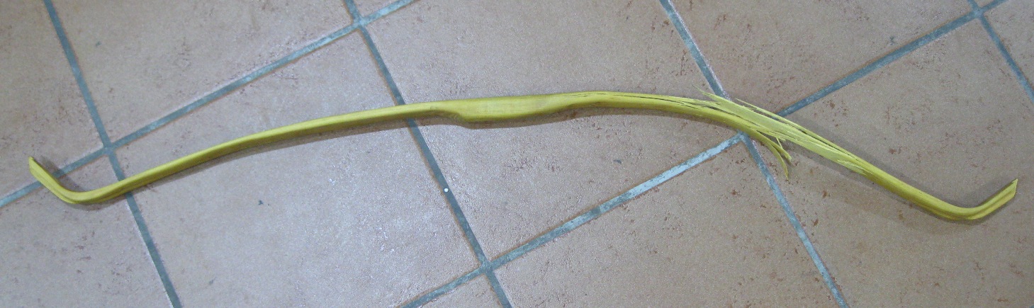

Gerne hätte ich den Bogen noch mit perfekten Flightpfeilen präsentiert, so gibts leider nur ein Sterbebildchen
kleiner Scheisser heute leider beim Weitschiessen verstorben

Nicht ohne mich in Sachen Erkenntnis um Einiges weiter gebracht zu haben, hat mein "kleiner Scheisser"(siehe Weitschiessen mit Primitivbögen) heute leider das Zeitliche gesegnet. Mit nur 257g und 65@23 bei 39" Länge ist ihm das Ganze jetzt doch etwas zu viel geworden. Vor allem die permanenten 23" Auszug waren ihm wohl doch deutlich zu deftig, ab 22" hat er auch ganz böse gestackt.

Wars der unterer Wurfarm?

Der Schaden scheint durch Faser-Abriss am Rücken gekommen zu sein.
Gibt es am Ansatz des Abrisses einen Hinweis auf eine Ursache? Dünne Stelle? Welle? Ästchen? o.ä.?

Es gibt mehrere Hinweise:
-gnadenlose Belastung(seinen letzten Pfeil hat er übrigens noch auf 211m geschossen), bei 23" Auszug wuchs der Auszugswiderstand plötzlich überproportional(immer, nicht nur beim letzten Schuss) an, das kenne ich auch vom Holler(siehe saplingbow 2018), wenn man da drüber hinaus zieht, bricht ein Bogen üblicherweise auch gleich. Bei den letzten 2 Pfeilserien war immer auch mal wieder ein dezentes Knacken zu hören. Gebrochen ist er dann übrigens beim Ausziehen, wahrscheinlich ca 3/4 Auszug.
-das Holz war wahrscheinlich auch suboptimal, ein bisschen viel Frühholz, entlang der Frühholzschichten gerissen, zwischen den Ringen bröselt Frühholz heraus.
-das hat wahrscheinlich nichts mit dem Bruch zu tun, aber meine Pfeile haben immer angeschlagen, und mehr oder weniger lang danach gebraucht, um zu stabilisieren, ich vermute dass das mit der Kürze der Pfeile(23") zu tun hatte, wenn da jemand einen Tip hat, würde mich das sehr freuen.
-der Nachfolger ist geplant mit noch kürzeren, aber genauso knackigen Recurves und ca 115-120 N/N, ich muss da nur noch den passenden Rohling finden.
