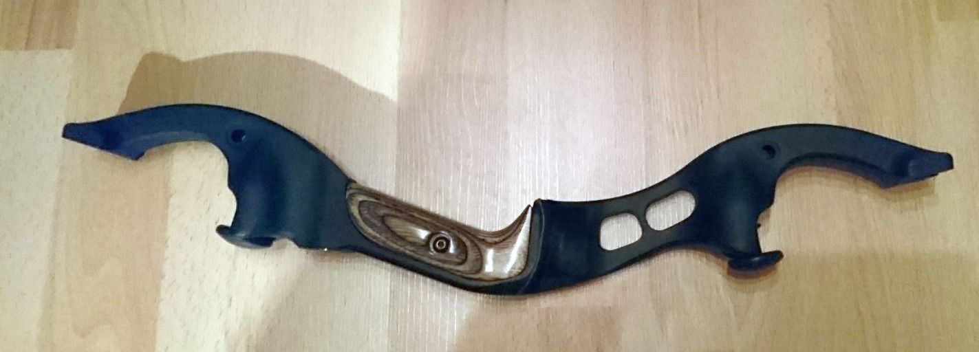

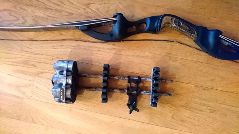

Hier mal ein Foto des Griffstücks(LH) und des Bogenköchers:

Hat der Buffalo Visierbuchsen?

Das Griffstück hat oben und unten seitlich zwei durchgehende Bohrungen ohne Gewinde (siehe Foto), stirnseitig knapp unter dem Handgriff ein Gewinde für einen Stabilisator, rückseitig gehen die Gewindebuchsen für die beiden Tillerschrauben durch das ganze Griffstück. Visierbuchsen ?

Gut, dann ist wohl klar, warum du den Köcher nicht dran bekommst. Der soll nämlich an die Visierbuchsen, der Buffalo hat keine -> Sackgasse!
Du bist also nicht zu ungeschickt, sondern hast nur den falschen Köcher. Wenn es Hoyt sein soll, dann wäre vielleicht der 2-Piece der Richtige.
