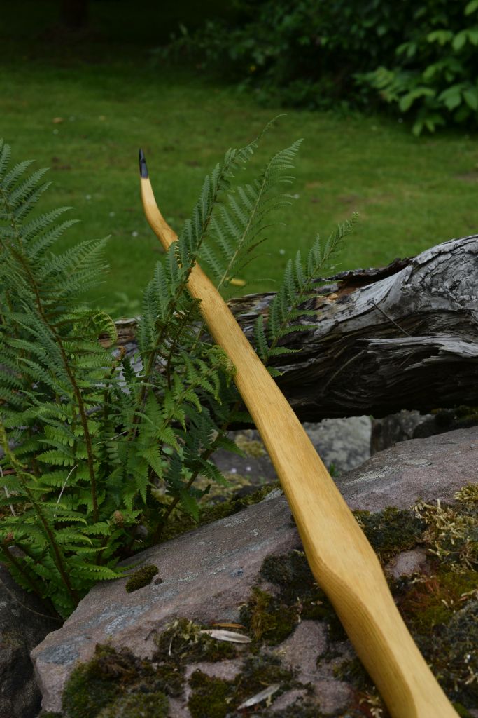

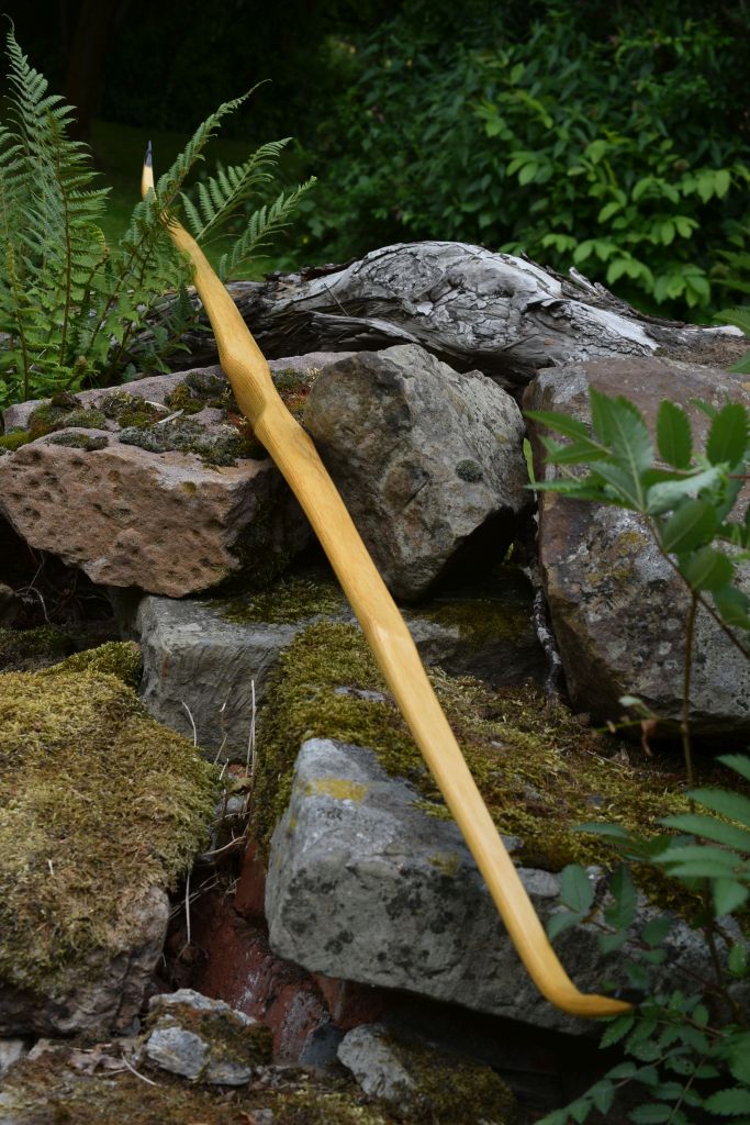

Moin,
hier mein Neueinstand. Robinie mit Recurves, dazu habe ich ein schönes Stück Horn, das teilweise transparent ist, gefunden.
Länge. 1,7m
Zuggewicht: 33lbs@29"
Finish: Schellack, Leinölfirnis
Das Gewicht habe ich gerade nicht parat.

Der ist dir gelungen, klasse! Schöner Tiller, schöne Fotos, schöne Bogenform.

Optisch, auch Tiller, TOP!
Auf dem mittleren Bild (8. von oben, 7. von unten) sieht es allerdings aus, als lägen die beiden Recurves NICHT ganz in einer Achse (KANN allerdings vom Bild her täuschen!??)
Falls das so wäre, müsste man a) beim Ausziehen ein leichtes Verdrehen spüren, und müsste b) drauf achten, dass sich dies nicht schleichend verstärkt, (weil immer eine einseitige Last auftritt!)

Spanmacher, nein, ich habe die Recurves mit der HLP gebogen. Geht bei Robinie wunderbar.
Rabe, ich glaube, das täuscht, zumindest bemerke ich beim Ausziehen keinerlei Anstalten, dass sich da was verdreht.

Tach, den hätte ich doch fast übersehen. Schöner Bogen, gefällt mir.
Einzig die Unterseite der WA-Enden gefällt mir nicht so gut (vor allem bei dem schwarzen Overlay) - ist aber nur eine kosmetische Sache :D

Servus, das Horn sieht echt toll aus - Bogen wie immer gut verarbeitet.
Biegen die Recurves etwas mit?

@Thomas: Ne, die biegen nicht mit.
