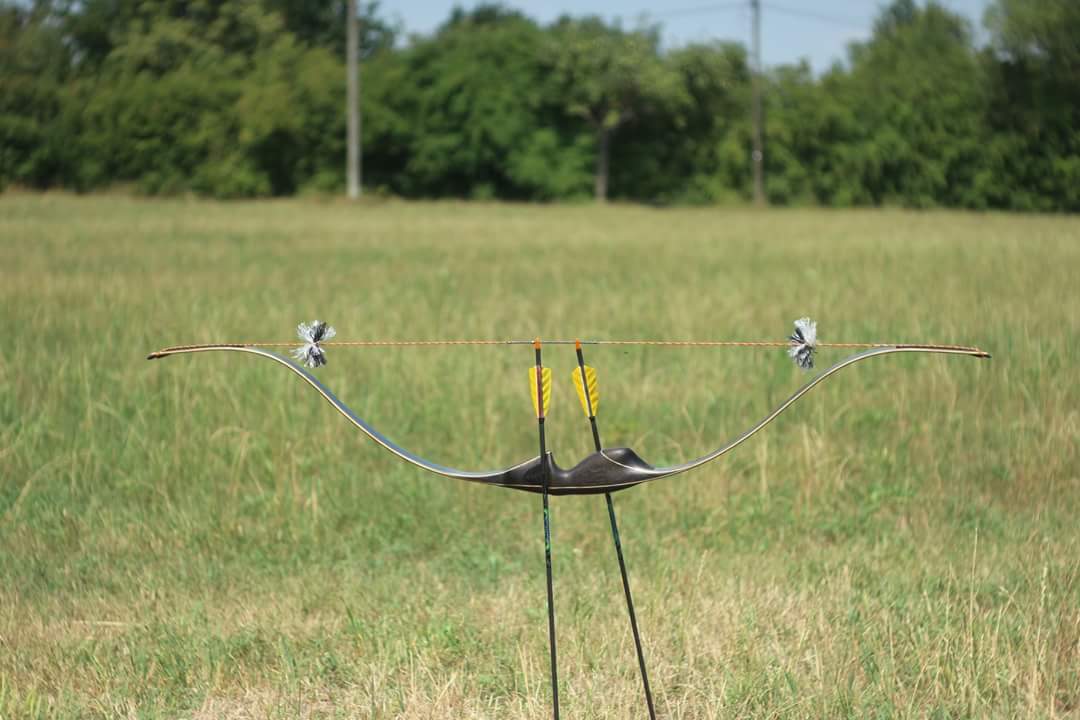

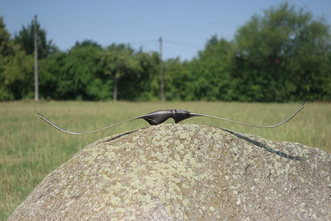

Zu Testzwecken habe ich einmal einen meiner Kindervögeln ohne Taper und mit etwas mehr Dampf gebaut.
Kann man bis etwa 30" schießen.
Schießt sich sehr lustig.

Sauber, gefällt mir gut ;) Beim Vollauszug erinnert er mich an einen Osmanen ;D

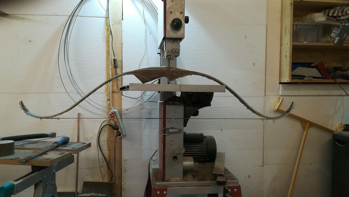

Aktuell werkele ich an einer modifizieren Form.
Das, was ich vorhabe klappt noch nicht.
Die extremen Recurves bekomme ich noch nicht gebändigt.
Da muss ich noch am Taper arbeiten und den Wurfarm mit 45° Carbongewebe versteifen.
Um 1" je Seite gekürzt arbeitet er schon.
Hat geschmeidige 55#@28".
Normale Form und modifizierte Form

Die Form spricht mich sehr an, beim Tiller würde ich mir wünschen dass er bei Vollauszug griffnah weniger, und grifffern dafür etwas mehr biegt, habe aber gerade dasselbe Problem bei einem sehr kurzem Osagebogen.

Ist ein Glasbogen.
Sollte da ist der Tiller mehr ein optischer Aspekt.
https://youtu.be/RLXRs7DsRAM
Der schießt angenehm und ohne Schock.
Der hat parallele Laminate.
Den nächsten baue ich eventuell mit Taper damit die Recurves eher und mehr arbeiten.

Kann es sein, dass der Bogen elch-inspiriert ist? Schönes Teil.

Der Bogen oben ist meine normale Kinderbogen-Form mit etwas längeren Wurfarmen und mehr Dampf.
Der mit den Recurves ist die Weiterentwicklung.
Die kurzen vom Elch sind anders designed.
Viel mehr Deflex und kurze arbeitende Recurves.

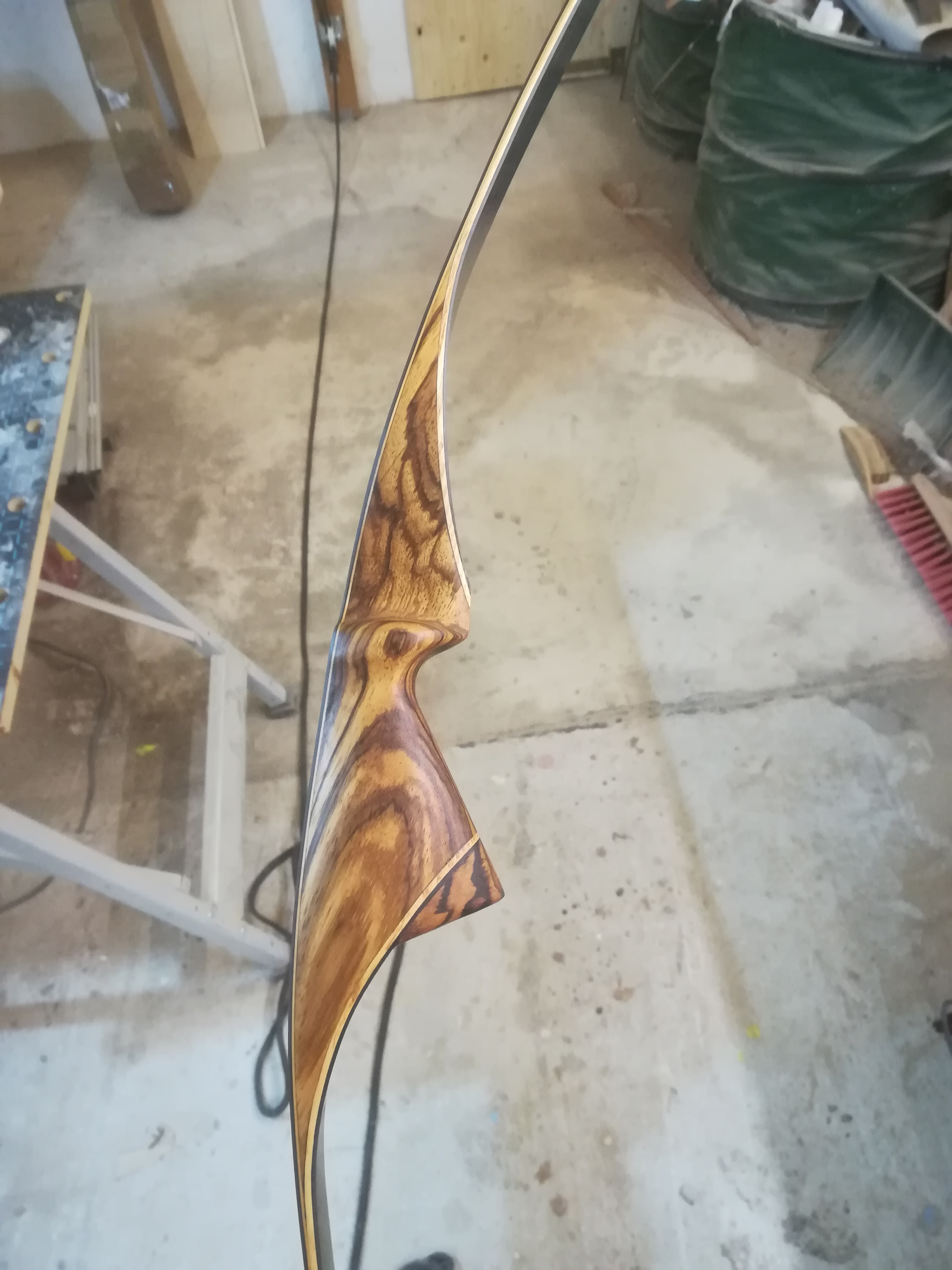

Noch ein 47" mit 60#.
Reicht jetzt auch erstmal.
Als nächstes baue ich mal einen 54-56" Hybrid.
