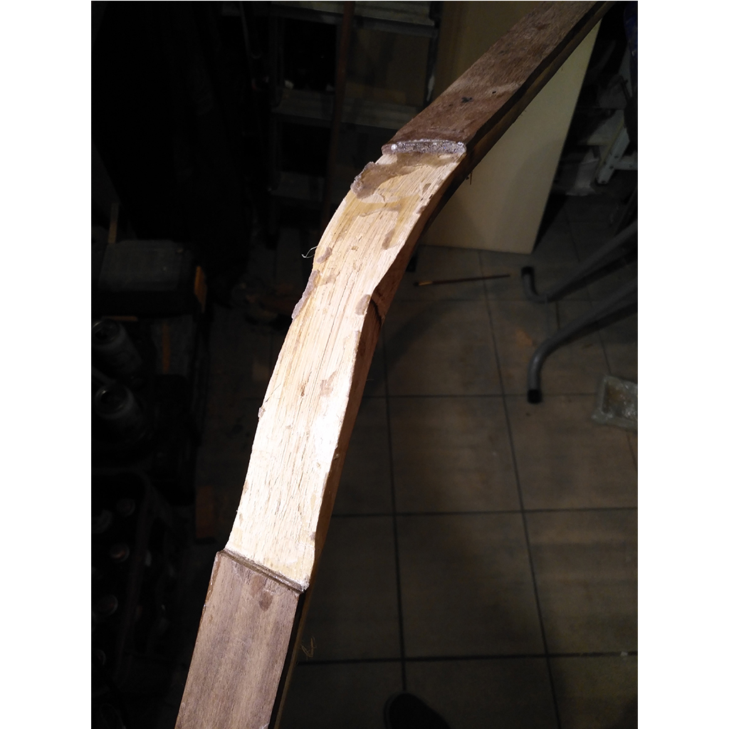

Ich hab bis jetzt
manau halbiert und mit Heißluft in der Mitte gebogen.
Siyahs aufgeleimt.
einen Holzklotz mit zur biegung des Griffes passend Konkav geraspelt und als provisorischer griff in die Mitte geklemmt. an die Siyahspleiße habe ich auch jeweils eine Schraubzwinge.
So hab ich das ganze dann getillert (zu wenig übrigens nichtmal bis Standhöhe)
Dann hab ich mein 5mm nussbaumfacing mit heißluft um den Griff gebogen und danach angeleimt.
auf dem Facing habe ich mit dem gleichen Laminat meinen Griff aufgebaut.
Da kam bereits das erste Problem auf, die Laminate haben sich ständig gelößt, musste insgesamt 3 mal nachleimen.
Dann als endlich alle Laminate so hielten dass sie beim griff formen aneinander blieben hab ich die Siyahknie genommen den
griff in den Bauch gestemmt und geguckt obs sich überhaupt schon biegen lässt *knack* das facing hebt sich in der Griffbiegung, die unterste Leimfuge zwischen Griff und facing lößt sich auch.
Also muss ich das Facing Bei Anfang und Ende einsägen und Das Stück facing + aufgeleimten Griff Rausnehmen (Siehe Bild)
Ab hier verusche ich 3 mal (1mal mit Ponal blau 2 mal mit hautleim) Das ganze wieder in die Stelle zu Leimen. Jedes mal lößt sich alles wieder sobald ich den Bogen auf besagte Art biege.
1. Ist das vll vorprogrammiert weil das facing überall noch die vollen 5mm hatte? also wird die Kraft sofort zur griffleimfuge übertragen weil das facing an den Armen genauso dick ist wie dort? (zu dick zum "richtigen biegen" 5mm)
Wäre alles in Ordnung wenn ich einfach auf den Armen das facing etwas abschabe bevor ich überhaupt biege?
2. Mir fällt es unglaublich schwer lückenlose auflage beim leimen von gebogenen Grifflaminaten zu bekommen. teilweise weil die Schraubzwingen nicht halten weil unten rundes manau und oben ein schrägabschüssiger Griff ist, teilweise weil die biegung einfach nicht genau aufeinander passt, trotz heißbiegen mit gegenstück als biegeform.
3. Sollte ich versuchen 3teilig zu spleißen? Oder wie hast du das gemacht snake-jo dieses Drecks aufbauen aus laminaten? ???

Warum am Anfang gleich so kompliziert ? Mit Hautleim zu kleben braucht einige Erfahrung ,Klebestellen müssen gut zueinander passen,den Leim mehrmals dünn auftragen die vorherige Schicht antrocknen lassen bis sie glänzt auch sollten die zu verbindenden Teile mit einem Sägeblatt leicht verzahnt sein. Bei einem gewölbten Bogenrücken würde ich statt Schraubzwingen eine Seilwicklung zum verpressen der Teile benutzen. Und 5mm Facing sind zuviel. Wenn du aus Rattan bauen willst empfehle ich dir den Bogen aus dem Grab von Tutanchammon ,diese Form ist einfach herzustellen. Nur nicht aufgeben,alles Gute wünscht Gerd

Servus, also ich würde es mal mit Uhu endfest versuchen, aber da mit nicht zuviel Druck.

ich würde es mit der günstigeren und besseren Alternative Smooth On EA 40 probieren.
Schnabelkanne wollte eigentlich mit "nicht zuviel Druck verwenden" einfach nur sagen: Keine Schraubzwingen ansetzen.
Druck brauchst du nämlich schon und das nicht wenig. Aber dafür reicht der Druck von Fahrradschläuchen aus, die du satt umwickelst und festziehst. ;)
Bei Schraubzwingen kann es leicht passieren, dass Sie sich lösen, wenn man Sie nicht ordentlich "festknallt" und genau dies braucht aber ein Epoxy nicht. Bei Weissleim kann es nie genug Druck sein. So bissl OT-Theorie nebenbei.
Viel Erfolg weiterhin.

Das Problem beim Leimen ist dass die Laminate nie genau passen. Ich hab die um den Bogen selber heiß gebogen aber wenn ich die einfach auflege sorgen die Unterschiede in der Krümmung für riesige Lücken, die sich nichtmal durch Schraubzwingendruck schließen. wenn ich das alles wickele beim leimen, dann ist das nicht ansatzweise genug druck um die laminate aneinander zu bringen und die Schraubzwingen finden keinen halt.
Welche Methoden benutzt ihr denn so um Griffe aus laminaten aufzubauen ?
Mir ist klar dass 5mm zu viel sind, die wollte ich ja runterschleifen. Aber meint ihr dass es Möglich sein sollte die Arme ganz leicht biegen während das facing überall 5mm hat ohne dass der Griff delaminiert?
Danke schomma ;D

So hab jetzt beide Klebeflächen mit dem Ziehmesser schabend von Hautkeimresten befreit, die Auflageflächen mit der Raspel noch einigermaßen angepasst (am Ende gab's trotzdem klebefuge von bis zu einem mm.
Flächen längs mit Sägeblatt aufgeraut und nochmal mit 120er geschliffen. Ich weiß nicht ob das richtig war, aber ich dachte mir die ganz Kleinen aufgestellten Fasern könnten ähnlich wirken wie Staub der ja auch entfernt werden muss.
Dann entfettet mit Aceton. Uhu Endfest angerührt und mehrmals in der Schale und auf den Klebeflächen mit Fön erwärmt. Beidseitig aufgetragen und dann griff eingespannt. Ja ich weiß epoxy Brauch kaum Druck, aber das einspannen hat aus der 1mm klebefuge ne halbe milimeter klebefuge gemacht, im Nachhinein glaub ich war doch nicht so klug unter Spannung zu kleben, wie auch immer...
Ich werde jetzt erst in den biegenden Bereichen auf mindestens 3mm Runterarbeiten und dann wieder biegen wenn der Griff wieder delaminiert kommt er, das facing, das manau, die siyahs einfach der ganze Bogen in den Ofen...

Tach, mal noch ein Tip zum Kleben mit UHU 300 Endfest. Wenn Du Riefen mit einem Sägeblatt gezogen hast, dann reicht es den entstandenen Staub gründlich zu entfernen. Ich schrubbe mit einer Bürste solange über die Oberfläche, bis kein sichtbarer Staub mehr fliegt und somit alle losen Teilchen weg sind. Du brauchst auch kein Azeton, solange die Finger nicht auf der Klebefläche waren.
Danach schmiere ich eine kleine Menge Klebstoff auf die Fläche und föhne solange, bis keine Mikrobläschen mehr aufsteigen. Auf die Art erreichst Du, dass der Kleber tiefstmöglich eindringt und letztendlich auf der Oberfläche bleibt, weil das zu klebende Material (z.B. ringporige Hölzer oder andere porige Materialien) gesättigt wird und keinen Kleber mehr in die Tiefe saugen kann. Ausserdem wird dabei der Kleber selbst gründlich entlüftet.
