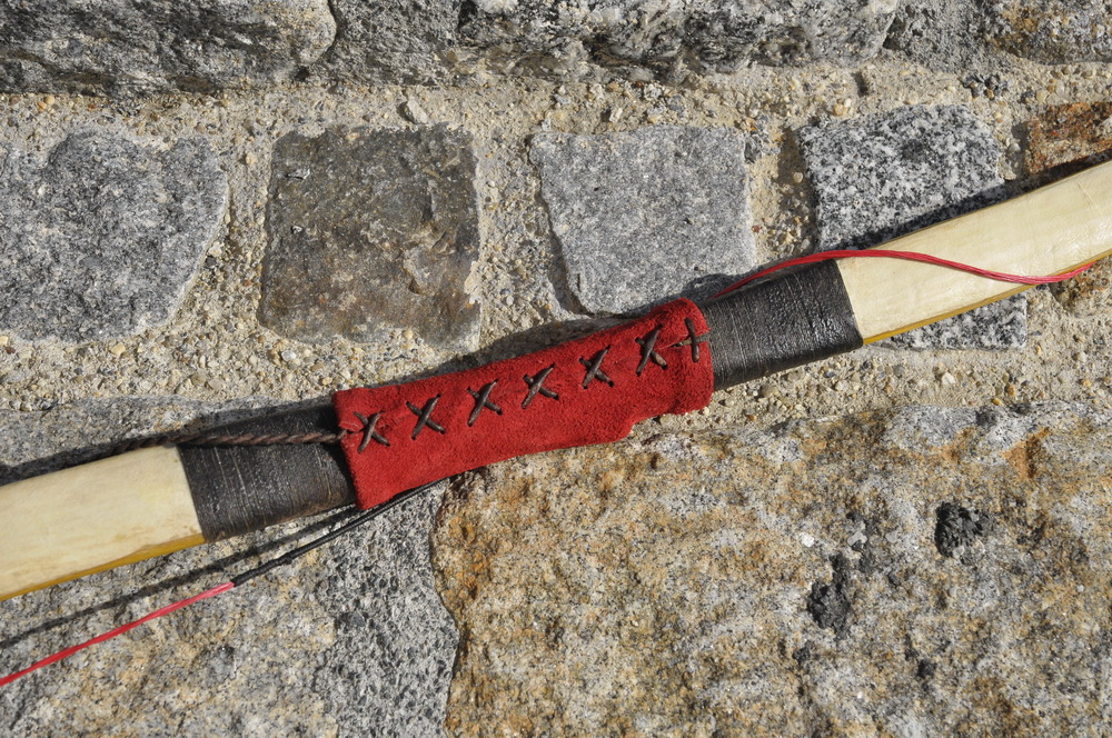

hab nun endlich meinen ersten sehnenbelegten Bogen geschafft, danke an Snake Jo für die tolle Anleitung für den Umgang mit Sehne.

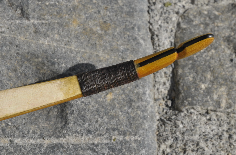

Die Daten: Osage, 156 cm NzN, eine Lage Sehne vom Hirsch - darüber eine Ziegenrohhaut.
Im Griffbereich eine Wicklung da das gute Stück Osage eine Menge Trocknungsrisse hatte.
An den Enden leicht geflippt und mit Horn fixiert.
580 g mit Sehne, 50# bei 30 Zoll bis 31 Zoll getestet.
Finish mit Auro Hartöl.
Weitschusstest mit 29 g Pfeil und 4 " Befiederung 170 m, bin etwas enttäuscht hab mehr erwartet, naja war etwas Gegenwind.
Hoffe er gefällt trotzdem.

Tiller gefällt, Griffdesign ist nicht das Meine, wobei mein Griffdesign eigentlich "kein Griffdesign" ist.
Was sich mir nicht so ganz erschliesst, wozu Sehne & Rohhaut, Osage kommt eigentlich gut ohne aus?

Ich finde einzig für die Wicklungen hättest Du ein schöneres Garn nehmen können. Ich das Mittenwicklungsgarn?
Wenn schon ein so aufwendiges natürliches Backing fände ich auch für die Wicklungen eine Naturfaser angebracht.

Das Sehnenbacking hab ich gemacht weil die Jahresringe im mm Bereich liegen und ich keinen durchgehenden Ring freilegen konnte, die Ziegenrohhaut ist sehr dünn. Der Stave hatte viele Trocknungsrisse und war auch um 45 Grad verdreht, was ich mit Hitze (HLP) korrigiert habe, dabei sind leider noch ein paar Risse im Griff entstanden, deshalb der etwas längere Griffbereich und die Wicklung.
