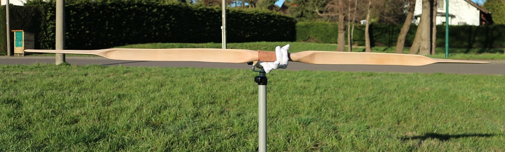

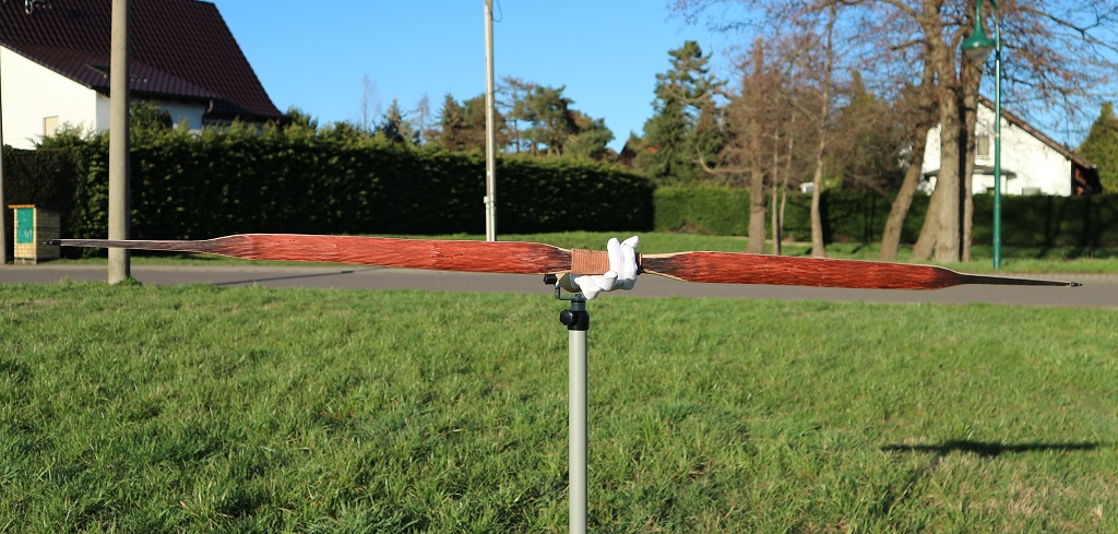

Neulich beim Garage Aufräumen fiel mir ein unvollendeter Bogen in die Hand.
Bei dem wollte ich mal sehen ob ich das HLD mit einem Mölle kreuzen kann.
Hab dann beim Tillern irgendwann aufgegeben.
Da ich aber gerade einen 30#er für ein paar Zielübungen mit Holzpfeilen brauchte, habe ich das Teil fertiggebaut.
Jemand aus dem AC-Forum trifft mit meinem (nun seinem) "Mabesh" wie mit einem Glasrecurve.
Da musste ich auch mal wieder ein paar Pfeile mit einem Primitivbogen werfen.
Er firft ziemlich flott und ohne nennenswerten Handschock.

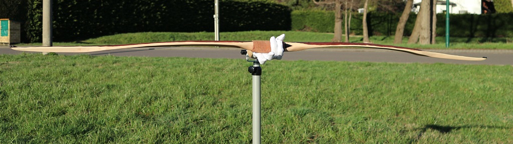

Der Tiller ist Grütze, aber er knittert nicht und frisst kein übermäßiges Set.
Ich glaube mal das HLD überlasse ich denen, die mehr Übung, Geduld und Willen zum Tillern haben.
Der Deflex am oberen WA war schon im Stave.
Im Grunde habe ich den eigentlich nur fertiggebaut, um diesen Schuss aufzunehmen:
https://youtu.be/-vqt9mqowRM
Daten:
Holz: Hartriegel
Länge: 158cm NtN
Nadeln: Steifer Bereich ca 30cm , an den Sehnenkerben 8mm breit und 10mm dick
Arbeitender Bereich: ca 35cm an den Fades 4,6cm breit , am Ende 4cm

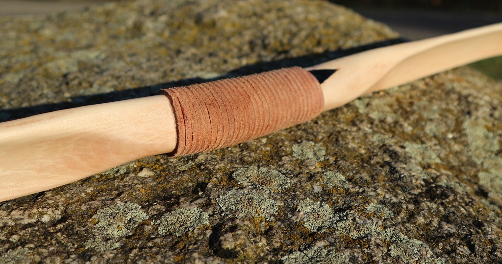

Griff: überdimensioniert, incl. Fades gute 25cm
Zuggewicht: 30#@28"
Sehne: 10 Strang B50

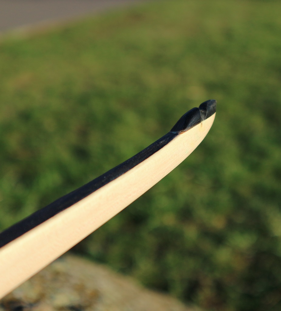

Tips und Pass: Horn
Griff: Lederwicklung
Finish: Hartöl und Schaftol

Schön sieht er aus! Ich bin normalerweise absolut kein Fan vom Mölle-Design, weil ich die dicken Nadeln einfach nicht sonderlich ästhetisch finde und sich alles in mir sträubt, soviel Holz nicht biegen zu lassen
- bei dem hier gefallen sie mir aber dennoch, sind schön schmal und die Färbung macht auch was her.
Danke fürs Zeigen, trotz oder gerade wegen des zugegebenermaßen wirklich grützigen Tillers (v.a. oben)

Servus, ist wirklich topp verarbeitet, der Rücken gefällt mir auch sehr gut.
Der Tiller sieht beim Mölle ja immer etwas komisch aus.

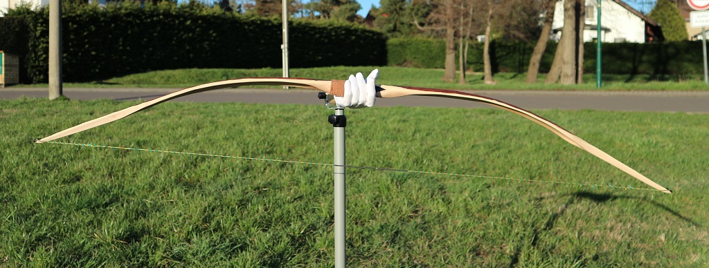

Der ist klasse! Ziemlich gewagt, mit so kurzen arbeitenden Bereichen, aber er scheint ja zu halten.
Was gibt es denn gegen den Tiller zu sagen?
Der biegende Bereich zwischen Nadelfades und Grifffades biegt doch rund, oder nicht?
Die Geisterhand am Stativ ist irgendwie gruselig...
Mir gefällt der Mølle jedenfalls gut!
Torsten
Torsten
Re: 62" Needletip HLD Hartriegel 30#@28"
Er funktioniert, wirft sehr gut und keine Spur von Set oder Knitter.
Aber der Tiller ist nicht das, was ich als gelungen oder schön bezeichnen würde.
Der biegt Griffnah oben kaum.
Liegt mit am HLD. Das ist echt anspruchsvoll zu tillern.
Werde ich nicht mehr versuchen.
Der Bogen macht trotzdem Spaß.
Und treffen kann man damit auch (siehe Video).
Irgendwann baue ich nochmal einen schönen aus Ulme.
Habe ja noch 2 Halbstämme die auf ihre Hinrichtung warten.

Grütziger Tiller is vllt. ein bischen hart (da habe ich einfach mal den Sprachgebrauch von Grombard aufgegriffen), aber oben sollte er im ersten Drittel nach dem Griff schon noch etwas mehr kommen.
