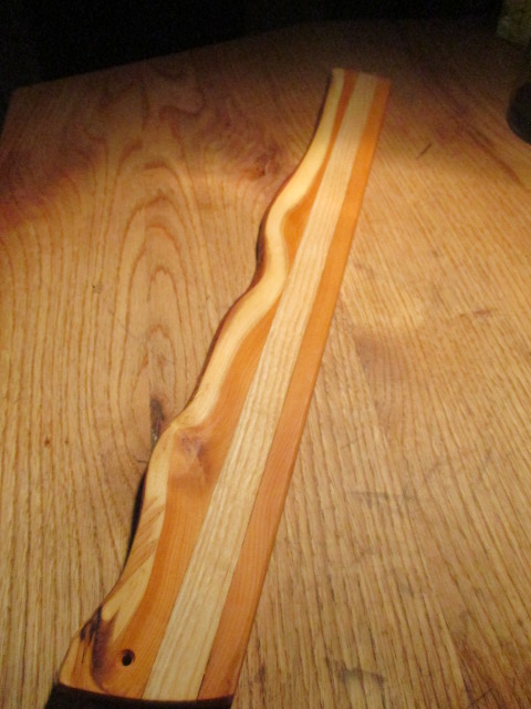

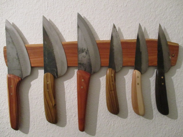

Hier mal ein Beispiel meiner Leisten.
Ich mache die aus diversen Hölzern und in verschiedenen Größen.Gerade oder mit "Baumkante.
In die Leiste sind sehr starke Neodymmagnete eingelassen.
Grüße, Laurinus
Anwendungsbeispiel
Anwendungsbeispiel

Hey Laurinus,
gibt's auch ein Foto von der Rückseite?
Gruß Stefan

Bitte.Nicht sehr scharf, aber ich hoffe man erkennt genug.
Von hinten eine Nut gefräst, Quadermagnete rein und wieder "verschlossen".Ist nicht ohne... ;)

Ok! Die Quadermagnete kleben also als durchgehende Reihe aneinander? Und ca. 1mm Holz zwischen Magnet und Messer? Aber wieso sehe ich auf Deinem Photo das dunkle Hirnholz( Eiche?) als liegendes Rechteck? Wie passt denn da ein Quader dahinter?

Die Quader liegen in der Nut, direkt zusammen geht nicht, da st0ßen sie sich ab.Zwischen jedem Magnet leime ich quadratische Hölzchen ein, als Abstandshalter; diese haben die gleiche Höhe , wie die Magnete.Auf diese Reihe kommt dann die "Deckleiste; in diesem Fall Esche. Klor?

...au Backe, sorry Laurinus, aber jetzt blicke ich garnichts mehr! Nochmal zurück zu dem Schnitt-Bild. Die Deckleiste aus Esche ist klar, doch das dunkle Holz darunter, mit der gleichen Höhe und Breite, ist das eins von Deinen Abstandsklötzchen? Vielleicht meinst Du mit Quader ja gar nicht Quadrat, denn ich kenne nur die quadratischen Quadermagnete, jedenfalls ergeben die Deckleiste + das Klötzchen dunkles Holz( Eiche?) ja kein quadratisches Profil, darum bin ich so irritiert!
Und die Quadermagnete lassen sich doch schön zu einer Kette machen, wenn man sie richtig rum dreht, oder geht das bei Deinen nicht? Ich hätte nämlich gedacht, dass durch Abstand zwischen den Magneten Haftungslücken entstehen würden, aber bei breiten Klingen ist das wohl Wurscht, und kostengünstiger ist es so ja ewidee.
Ein ganz schöner Aufriss! Sag mal, ist das eigentlich Deine Idee? Du weißt ja, wo ich wohne, ich glaube ich würde gerne auch mal 2,3 solcher Messerleisten bauen und auf der Kulturellen Landpartie hier bei uns mit hinlegen. Ist das nicht weit genug von Freiburg weg, oder wäre das wg. DAWANDA eine Konkurenz?
( Du merkst, ich finde die Leiste gut und sehr ansprechend!) Ach so: 1mm Vorholz?

Wie machst Du denn die Rinne für die Magnete und Abstandshalter? Mit einer Oberfräse?

Ich find die Leiste auch top, nur wenn ich die Magnetrinne mit der Oberfraese mache, haett ich sie seitlich nicht rausgezogen. Die Esche find ich da ned so schoen.

fatz hat geschrieben:Ich find die Leiste auch top, nur wenn ich die Magnetrinne mit der Oberfraese mache, haett ich sie seitlich nicht rausgezogen. Die Esche find ich da ned so schoen.
In meinen Augen ist das eine lässliche Sünde, da die Stirnseiten nicht sehr augenfällig und die kleinen hellen Punkte vom Eschenholz so gut wie unsichtbar sein werden, wenn das Teil an der Wand hängt. Wenn man die Leiste für sich oder Freunde macht, wäre das vertretbar, aber als Kaufobjekt ist das wieder eine halbe Stunde Mehrarbeit für' s Rundschleifen oder Nachstemmen, die der Kunde bezahlen muss und in der Preisliga ? kann das entscheidend sein.

Ob Kauf oder was weiss ich ist mir persoenlich schnurz, nur, wenn ich das so fuer mich mache stoert mich das jedesmal, wenn ich es anschaue, egal ob das wer anders sieht oder nicht.
