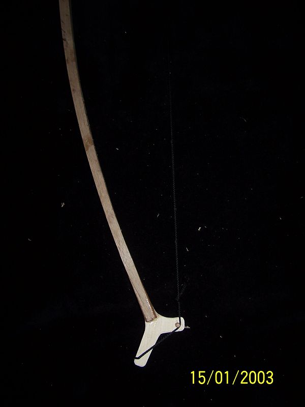

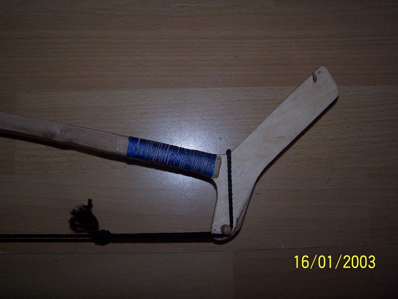

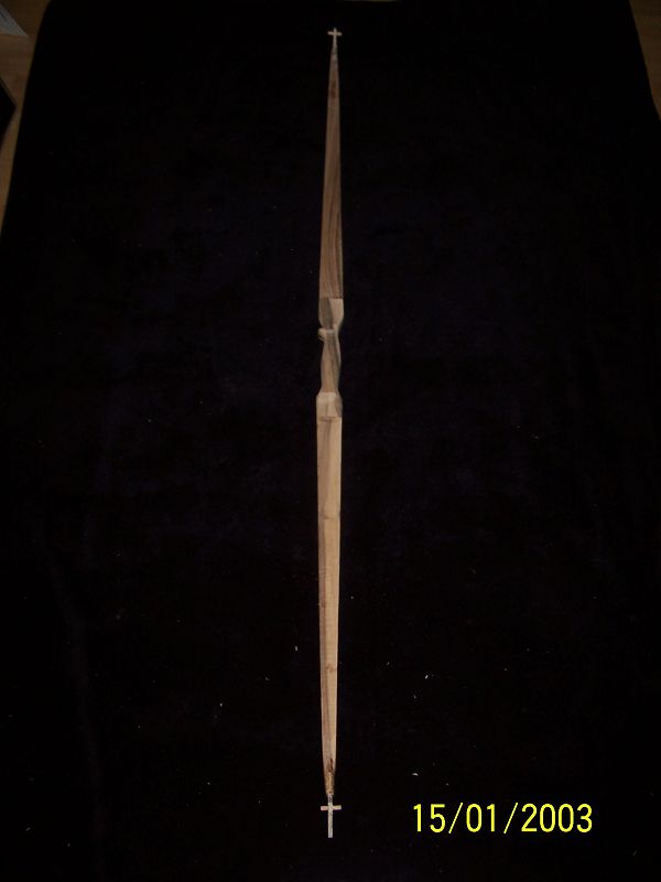

Rausgekommen ist dabei dieser "Geweih-Bogen." Ich habe eine Leiste von einer Nußbaumbohle abgesägt und auf 16mm ausgehobelt, dann ein 25cm Griffstück mit Ponal Express draufgeklebt , dann einen Pistolengriff gebandsägt und geraspelt und schließlich das Ganze auf 155cm eingekürzt und auf der Kreissäge pyramidal von 16mm auf 48 mm zugesägt. Schnell noch mittig von oben 2 Schlitze in die Tips und eine 3mm Baumarkt- Schnur als Sehne: fertig ist ein einfacher Flachbogen mit stehenden Jahresringen. Bevor das "Geweih" drankam, sollte der unverfälschte Bogen erstmal seine Qualitäten ( oder auch nicht) zeigen.
Jetzt wird mancher von euch denken: hm, 155cm, 25 cm steifer Griff und 16 mm dick?! Was hattn der fürn Zuggewicht???
Joh, wer Nußbaum nich kennt...das Zeug ist biegsam wie hulle und der Bogen hatte nichtmal 40#@28. Das gleiche Format in Robinie wäre locker über 100# gekommen! Aber weiter im Text. Der Bogen schoss nicht übel, ich habe die Enden noch etwas mehr biegen lassen, Geschwindigkeit und Handschock, beides in Maßen. Jetzt war es Zeit für das große Experiment. Die" Geweihe" sind aus 6,5mm Birkenmultiplex, schön leicht und stabil, allerdings für eine Sehnenbrücke zu schmal, also habe ich kurzentschlossen noch zwei 6er Holzdübel quer gesetzt und dann das Gebinde in Schlitze passend eingeleimt( 5 min Epoxy).
Ergebnis: Erstmal das Positive: Der Bogen schoss und hat eine Weile gehalten. Die Decurves haben mir incl. Set ca. 5cm in Richtung Standhöhe gebracht, bevor der Bogen überhaupt anfängt zu biegen Das bedeutet,, dass bei einer gewünschten Standhöhe von 13 cm, der Bogen also erst 8 cm Eigenbiegung macht, folglich kann ich ihn auch weiter ausziehen und zwar bis 32 Zoll .( Das ist jetzt nicht rechnerisch ermittelt sondern ich hab's vom Gefühl her so gemacht!) Auch da hat er noch nicht gestackt und wie man sieht, hat er kaum Set bekommen. Leider ist mir vorhin beim Beweisphoto auf dem Tillerstock das eine Geweih abgeflogen, ich liefer nochmal eins nach. Jetzt das Negative: Der Bogen ist schlapper als vorher und hat erbärmlichen Handschock. Wieso, weshalb, warum kann ich garnicht recht beurteilen. Er ist jetzt 8 cm länger gewesen, ok, aber das "Geweih" ist wirklich nicht schwer. Ich werde morgen weiter basteln. Eure Meinung interessiert mich!

Danke für Deine Ausführungen und Gedanken. Für mich hört sich das erstmal schlüssig an, wie fast immer hat jede Variante Vor- und Nachteile. Ich habe bisher eher an die Vorteile einer niedrigen Standhöhe geglaubt und zur Überprüfung meiner Ideen dazu einen Experimentalbogen gebastelt. Dazu folgende Gedanken:
Wie Du und Squid geschrieben habt, wird durch eine niedrigere Standhöhe mehr Energie gespeichert und ich denke, auch der Schubweg wird verlängert. Wie läßt sich eine niedrige Standhöhe realisieren ohne den Unterarm im Weg zu haben und ohne auf ausreichend Grundspannung zu verzichten? Wenn man zBsp. statt Recurves Decurves macht ( so wie diese Wikingerbögen), dann hat man zumindest ein paar Zentimeter Richtung Standhöhe gewonnen, ohne dass der Bogen dazu überhaupt biegen muß. Weil ich aber keine riesigen Decurves machen kann, ohne dass der Bogen gleichzeitig bei Standhöhe völlig schlapp ist, brauche ich zusätzlich auch Recurves. Sozusagen den Mittelweg zwischen Re- und Deflex, mit dem Erfolg eine niedrige Standhöhe und einen weiten Auszug zu bekommen.

So, zurück aus der Werkstatt. Das neue bzw geänderte Modell hat jetzt erkennbare Siyahs und eine Art verlängerter Sehnenbrücken. Incl. Set, der etwas zugenommen hat, habe ich eine Ausgangsstandhöhe im abgespannten Zustand von 10 cm, dh. dass der Bogen bei einer tatsächlichen Standhöhe von 14cm sich erst 4cm gebogen hat. Nach meiner These würde ich also 10 cm zu einer erwarteten Auszugslänge von 28 Zoll dazu addieren und komme damit auf 32 Zoll mögliche Auszugslänge. Genau soweit habe ich den Bogen auf den zwei Fotos auch ausgezogen.
Lang ist er wieder 156 cm NtN, genau wie der Ausgangsbogen . Es freut mich, dass er das mitmacht, ansonsten ist er eher ne Gurke! Was also Energiespeicherung und Leistungszuwachs anbelangt, kann ich klar keine Bestätigung geben. Mag sein, dass Nussbaum kein ideales Holz für dieses Experiment ist, ich werde es demnächst nochmal mit Esche versuchen. Vielleicht ist die Auszugslänge von 32 auch allein dem Nussbaumholz geschuldet und meine " Additionsformel' ist totaler Murks. Ich glaube zumindest, dass die Siyahs auch eine Rolle in dem System spielen, es ist ja nicht so, dass die Sehnenenden an den Decurves ihren Ausgangspunkt hätten. Alles in allem war es für mich eine nette Spinnerei und den Versuch allemal wert.
