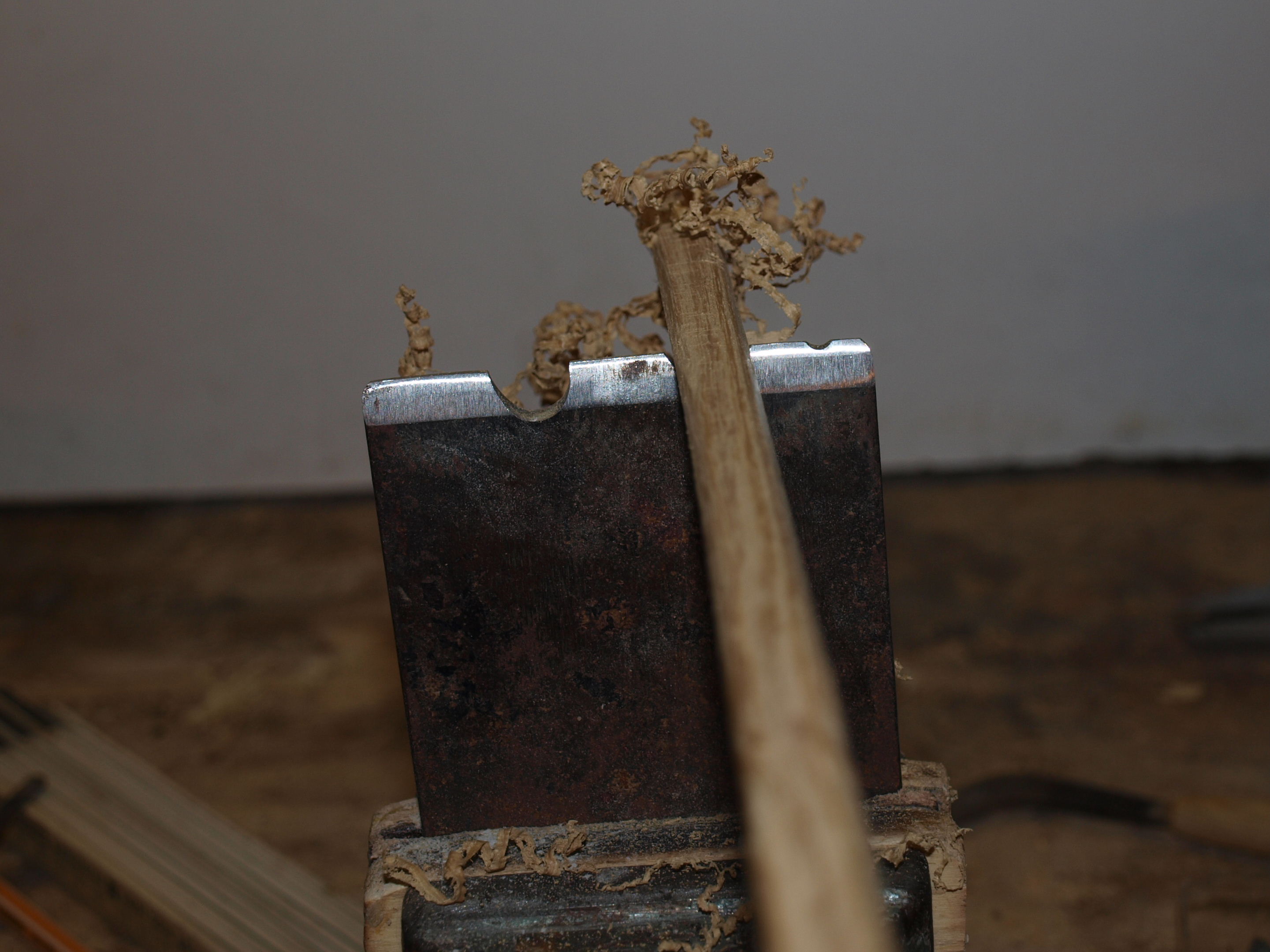

Ja, Aspe eignet sich gut. Halbscheiter reichen, Viertelscheiter ist auch gut, 1 m lang.
Aspe reißt und windet kaum und ist als Pfeilholz schön leicht. Ich säge meine Pfeilkantel auf 12 mm und ziehe sie dann durch die Hohlkehle an der Hobelklinge.

@fatz: Braucht man aber nicht. Ich stelle mit der Hohlkehle im Hobelmesser aus jedem 4-Kant-Stab einwandfreie Schäfte her und zwar in 10 min.
Mmmh, muss da wohl mal wieder eine Anleitung für das How-to-Segment erstellen... ::)

Ich habe mir sowas nachgebaut, dauert 15 min. dann kann man ganz einfach gut Schäfte machen. Ich habe es mit Esche probiert und habe mir mehrere Stufen gebohrt. Einfach genial ;)
https://www.youtube.com/watch?v=cIv-dhO2fEo

Aber die musst noch richten & sortieren. Wenn ich mit Hobeln fertig bin, ist der Schaft gerade, bebarrelt und auf dem gewuenschten Spine und Gewicht. Da hab ich fast keinen Ausschuss.
Re: Pfeilschäfte aus Espe
Verfasst: 14.01.2018, 20:14
von Hieronymus
Ich mache die auf 9,0-9,5mm und barrel die noch mit dem Balsahobel und kann so das Gewicht und Spine relativ gut bestimmen. Es hat halt jeder seine eigenen Methoden ;) Wobei ich nicht behaupte, dass die meine, die Beste ist :)
