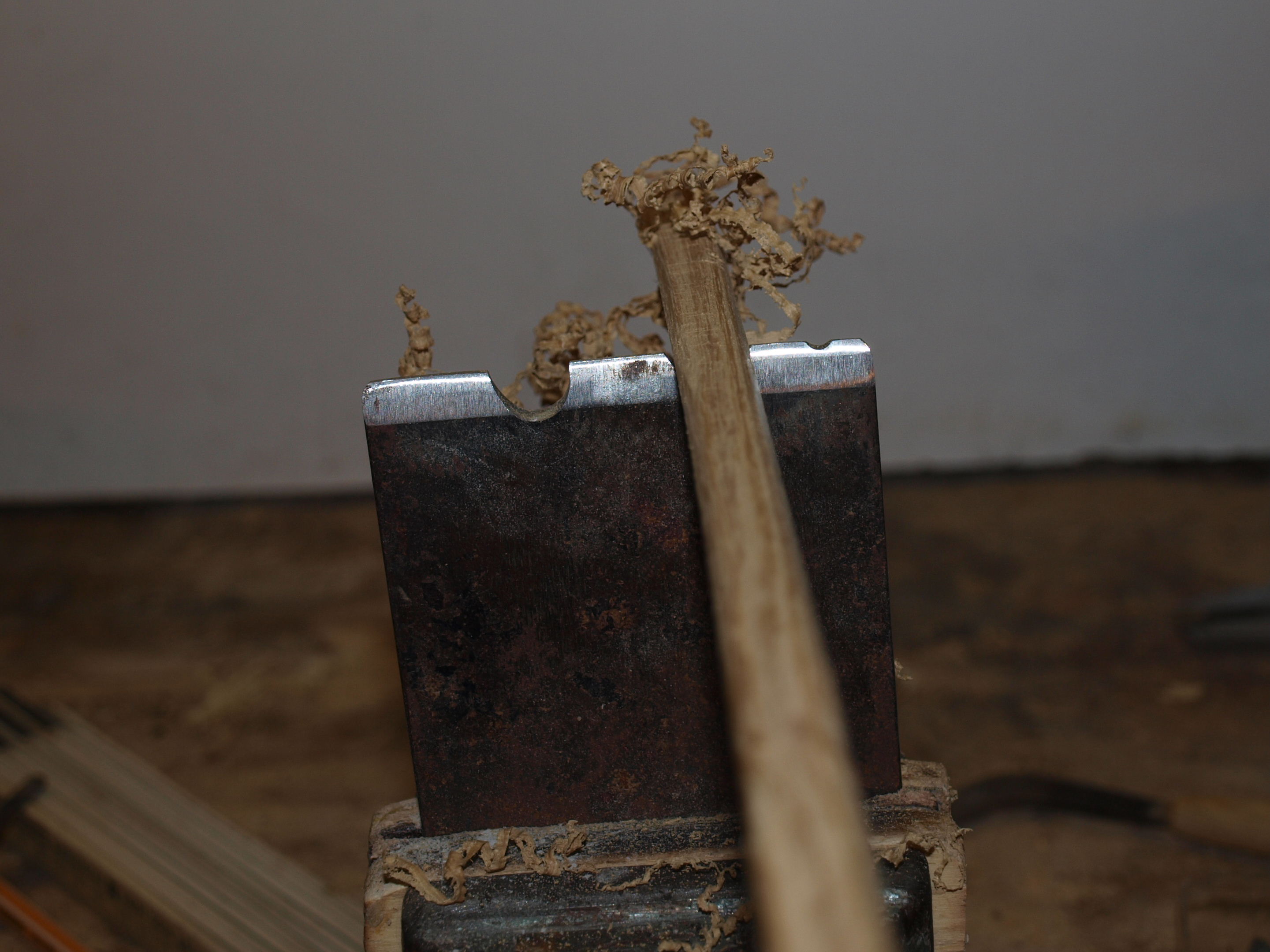

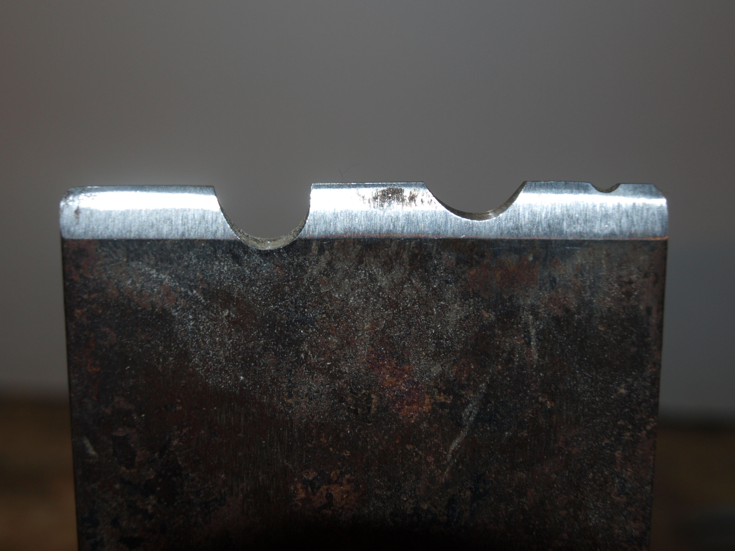

Ja, Aspe eignet sich gut. Halbscheiter reichen, Viertelscheiter ist auch gut, 1 m lang.
Aspe reißt und windet kaum und ist als Pfeilholz schön leicht. Ich säge meine Pfeilkantel auf 12 mm und ziehe sie dann durch die Hohlkehle an der Hobelklinge.

@fatz: Braucht man aber nicht. Ich stelle mit der Hohlkehle im Hobelmesser aus jedem 4-Kant-Stab einwandfreie Schäfte her und zwar in 10 min.
Mmmh, muss da wohl mal wieder eine Anleitung für das How-to-Segment erstellen...

Aber die musst noch richten & sortieren. Wenn ich mit Hobeln fertig bin, ist der Schaft gerade, bebarrelt und auf dem gewuenschten Spine und Gewicht. Da hab ich fast keinen Ausschuss.
