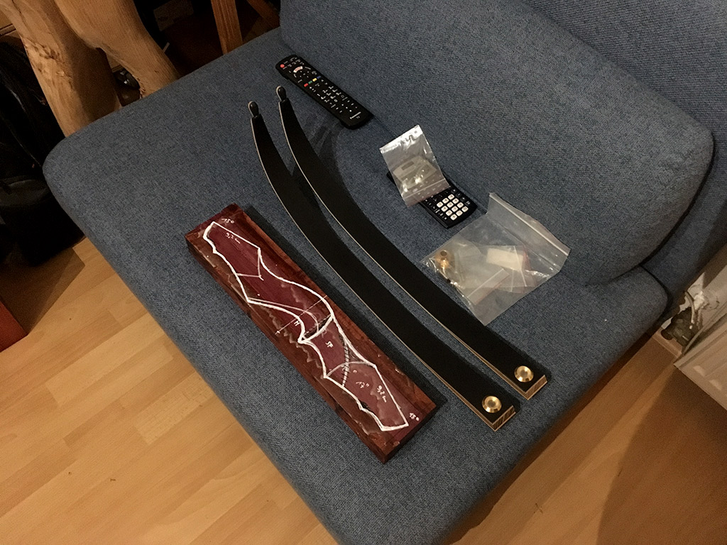

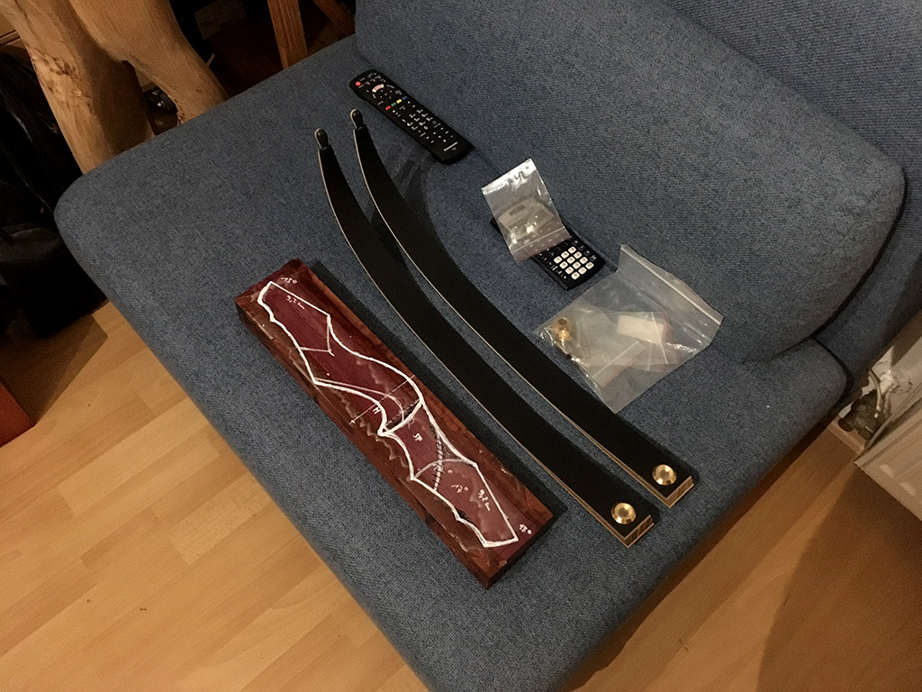

Ich habe mir letztens ein Stück Amaranthi und Padouk zugelegt und habe das Padouk längs mittig aufgesägt und
mit Epoxy mit dem Amaranth (mittig) verklebt.
Nun habe ich mir eine Schablone gebastelt für das Mittelstück und habe diese mit einem Lackstift auf das verklebte
Holz übertragen.
Als WAs (Wurfarme) habe ich mir zwei schöne bei BSW bestellt und dazu noch ein Takedown-Verschraubungs-Set zugelegt.
Werde denke mal nächstes WE mich dann an die Fertigstellung des Mittelstücks (Amaranth/Padouk) machen und die
WAs direkt drauf anpassen.
Das Mittelstück hat 17" Zoll Länge und mit den beiden WAs wird der Bogen um die 62 Zoll werden mit 50 lbs Power :)
Habe schon mal einen Takedown vor Jahren gebaut, habe da Mittelstück und Wurfarme selber gebaut und verklebt etc.
Einige Fotos vom früheren Takedown poste ich etwas später :)
Nun mal ein Bild vom angezeichneten Mittelstück...
Schreibt mal bitte was ihr davon haltet...
Ich weiß Amaranthi ist ein sehr schweres Holz aber das passt schon..-;)

Ich finde es etwas schade um das Amaranth, dass du das so verklebt hast, dass eigentlich nur ein paar kleine Akzente im Riser landen.
Und das Padouk die komplette Last trägt.
Bei 50# wäre mir das zu gefährlich.
Ansonsten finde ich die Form soweit ganz ansprechend.
Bin gespannt, was draus wird.
Wie viel # hat denn er andere?
Faszinierend, dass der hält, so wie die Ringe zu liegen scheinen.
irgendwas is ja immer
ParaCELLsus
Beiträge: 593
Re: New Year Takedown - Mittelstück
Beitrag von ParaCELLsus »
@Grombard:
Das Amaranthi liegt in der Mitte und das Padouk außen....
Hatte ich wohl falsch beschrieben ... sorry

Ich hätte das Mittelteil nochmal längs aufgesägt und so verklebt, dass später ein schöner Zebra- oder Carmouflage-Effekt entsteht. Also Amaranth-Padouk-Amaranth-Padouk-usw. Von den beiden Äußeren Haolzstücken bleibt nach der Bearbeitung bei dir wahrscheinlich nicht viel übrig, das der mittlere Holzstreifen schon recht dick ist.
Grüße, Marc

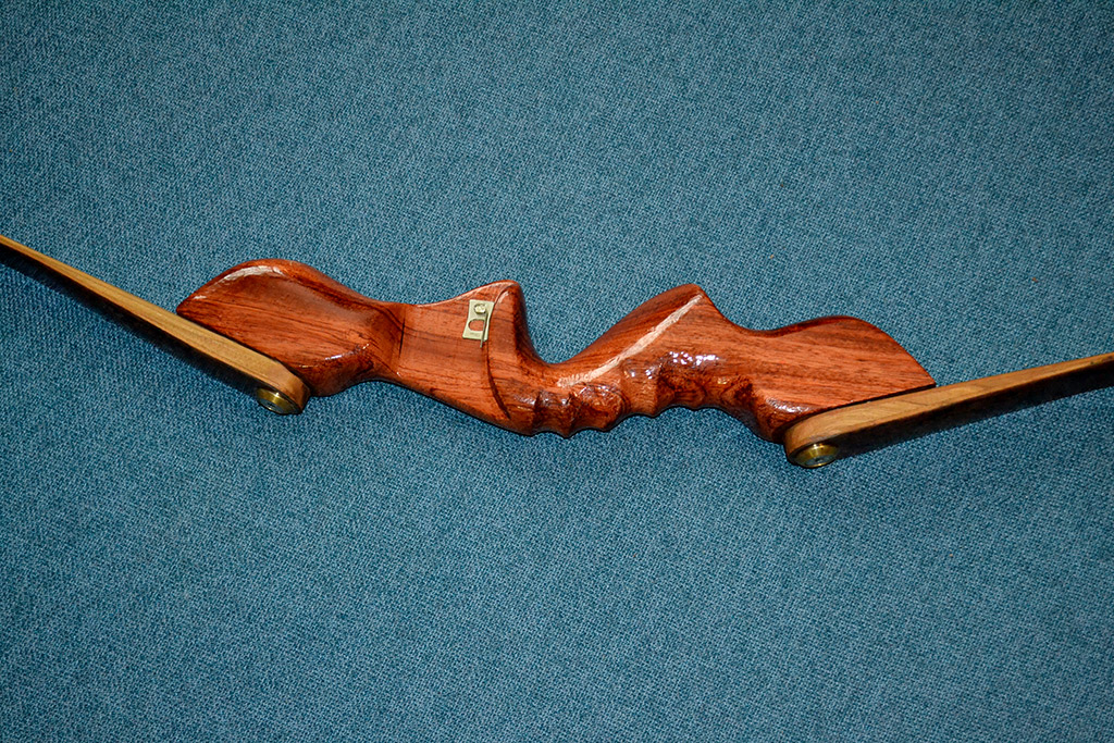

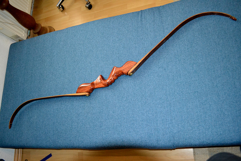

Hey habe heute den Tellerschleifer angeschmissen und mich an das Mittelstück des
geplanten TakedownRecurveBogen zu machen....
Morgen nochmal ran und Feinarbeit, Montag auf der Arbeit dann die Verschraubung drauf
lackieren etc. und dann ist er Montag Abend fertig....
Hier mal ein paar Bilder - Ich finds gelungen :)
Bilder:
Hoffe es gefällt....
