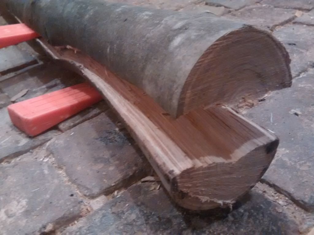

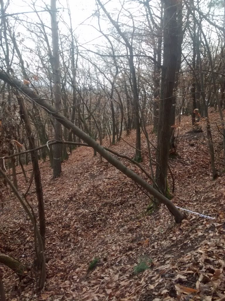

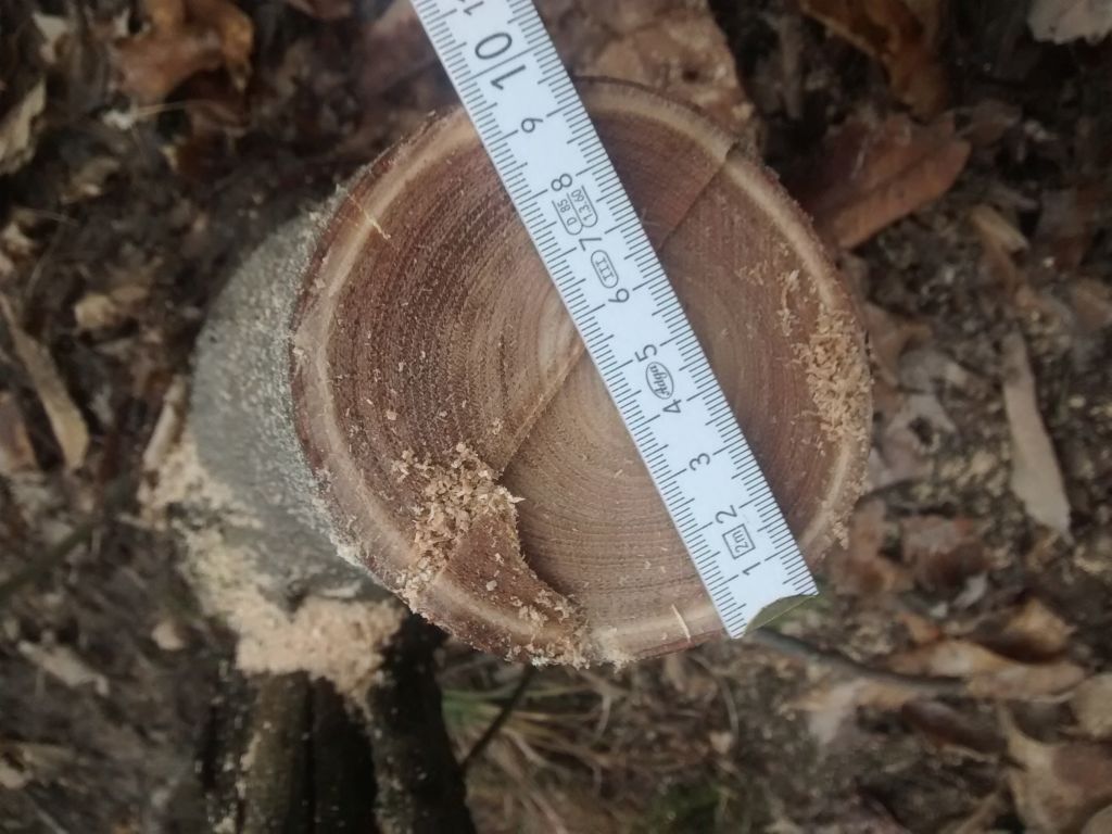

Hallo, ich war heute im Wald und habe eine schöne Esskastanie geerntet, ich habe allerdings keinerlei Erfahrung mit dem Holz. Bin mal sehr gespannt.
Er ist beim Fällen gerissen, aber spalten darf ich erst morgen, sonst töten mich die Mitmieter.

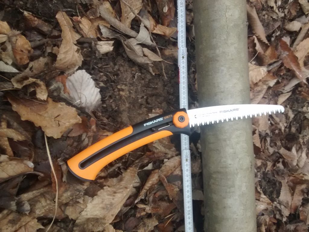

Das Werkzeug, die Säge ist einfach geil

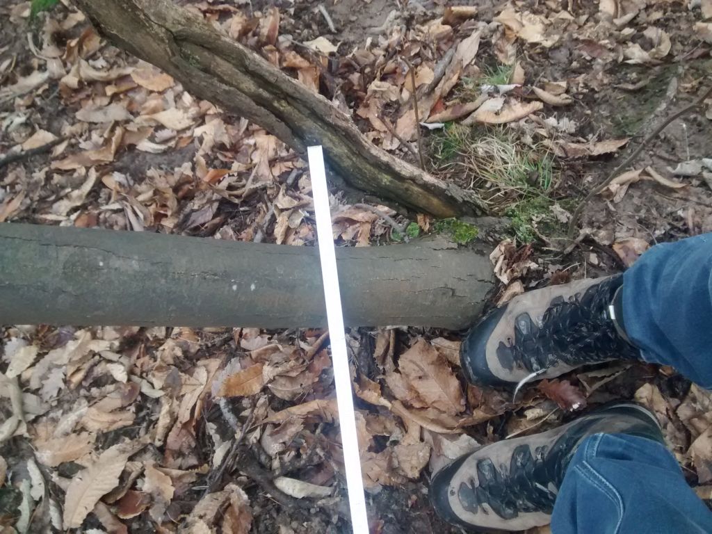

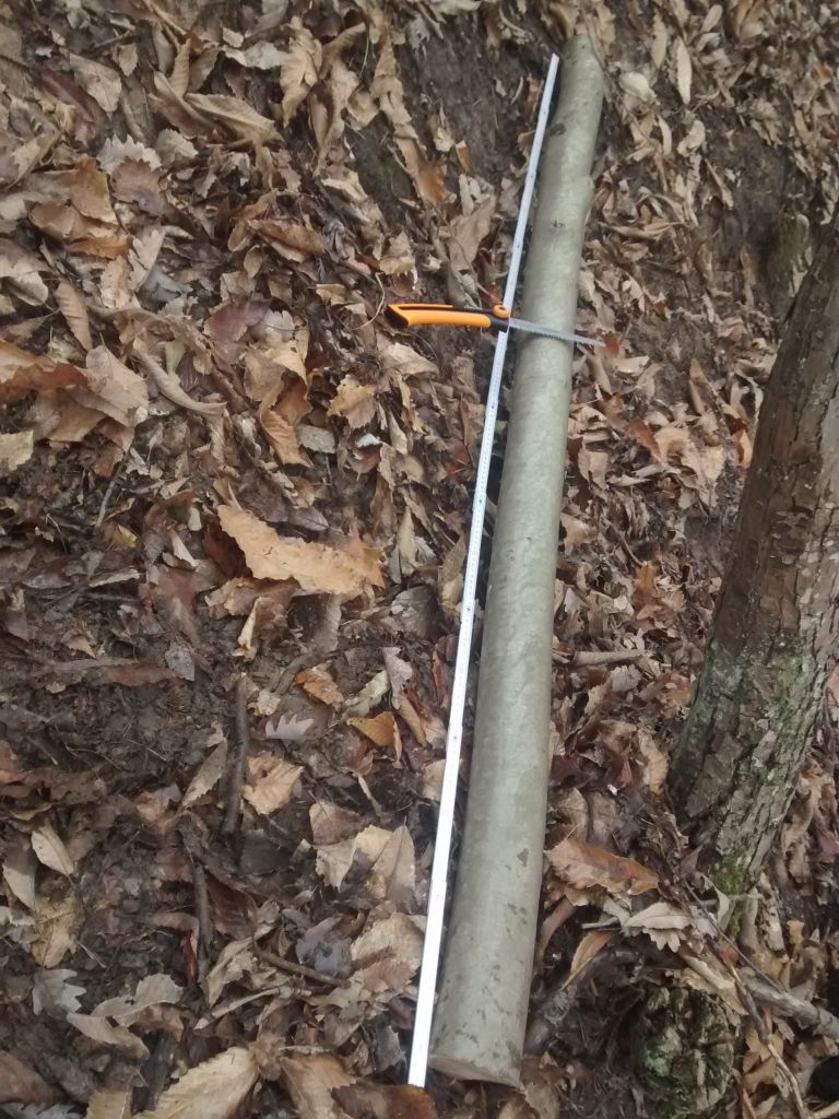

So lang ist er
So lang ist er
Da liegt er
Da liegt er
Schnitt mit Durchmesser
Wurde fast umgeschmissen
Da steht sie noch
Da steht sie noch
Zuletzt geändert von Holzspanerzeuger am 01.01.2018, 21:46, insgesamt 1-mal geändert.

Die Ringe sind schon arg dünn.
Lg Tom Tom

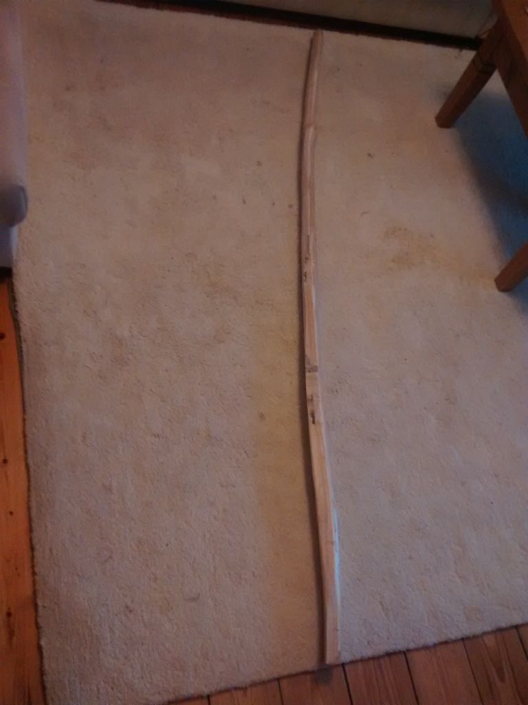

Hier nun Bilder vom Rohling, er wiegt noch 3187 Gramm.
199cm lang in der Mitte am Rücken noch 6cm breit, der Rundung folgend.
Rücken
Rücken
Seitenansicht
Seitenansicht
Bauch
Bauch
Der Rohling ist leicht reflex.
Die Hinweise, die ich bisher erhalten habe, deuten alle auf ein flaches Design hin. Habt ihr noch Hinweise für mich, wie lang ich den Bogen machen soll und wie breit?
Mein Auszug ist zwischen 28" und 29", die Regel ist ja der Biegebereich sollte zweimal die Auszugslänge sein. Der Griff ist mit ca. 10cm geplant und am Ende sollen 15-20cm Nadeln sein.
Das würde ja eine Länge von 187cm ergeben.
Eigentlich würde ich es gerne kürzer machen, was denkt ihr, wie viel kürzer ich ihn machen kann?
Geplantes Zuggewicht 50#.
Grüße Matthias

Holzspanerzeuger hat geschrieben:Eigentlich würde ich es gerne kürzer machen
Klar, kannst machen. Dann isses halt Sch... Oder wie war das noch gleich? ;D
Im Ernst: Die Faustformel hat schon seinen Sinn und wenn du ein Holz hast, dass du nicht kennst, wuerde ich da lieber nochmal 10% draufschlagen statt zu kuerzen. Ob was moelliges dann die beste Designwahl ist, mag man auch bezweifeln. Aber ich lern lieber von der funktionierenden Seite, als vom Brennholz her.

Dein Vorschlag klingt nach Möllegabet-Design.
Dabei kommt man bei um die 50cm biegendem Bereich raus bei 25cm Nadeln. Allerdings glaube ich, dass Marone mit so einer kurzen Biegezone überfordert wäre.
Ich würde tippen, dass 180cm reichen wenn die Nadeln um die 15cm sind.
Und mach ihn so breit wie es geht.
