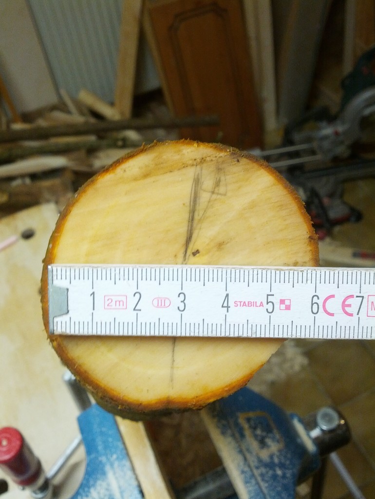

Hier noch ein Bild des Querschnitts am unteren Stammende. Die Gammelstelle war am Bauch, dort hat der Ast sich an einem anderen gerieben. Die Ringe sind nicht übermässig dick, so 1-2mm, wenig Frühholz, ähnlich dem Fliederast des letzten Jahres. Sollte schon passen.
Das Kernholz ist leider noch nicht gut ausgeprägt, und wird im Bogen nicht mehr zu sehen sein, aber lieber keine Verdrehungen als schönes Kernholz mit 360° Drehwuchs.

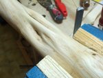

Es bleibt spannend. 8) Der Markkanal liegt im oberen Aststück sehr nah an dem gewählten Rücken, und Flieder reißt garantiert bis zum Mark. Ich habe den Markkanal jetzt mit einem Bildhauereisen rausgearbeitet, damit ich später noch genügend Wurfarmdicke zur Verfügung habe.
Markkanal freigelegt
