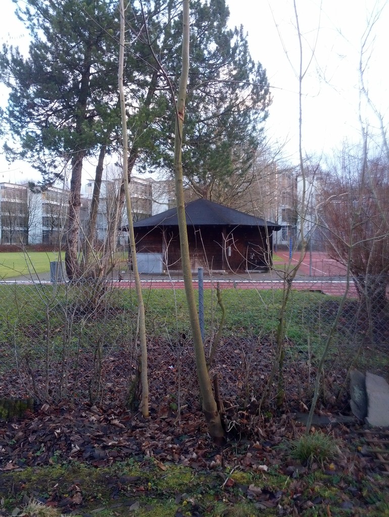

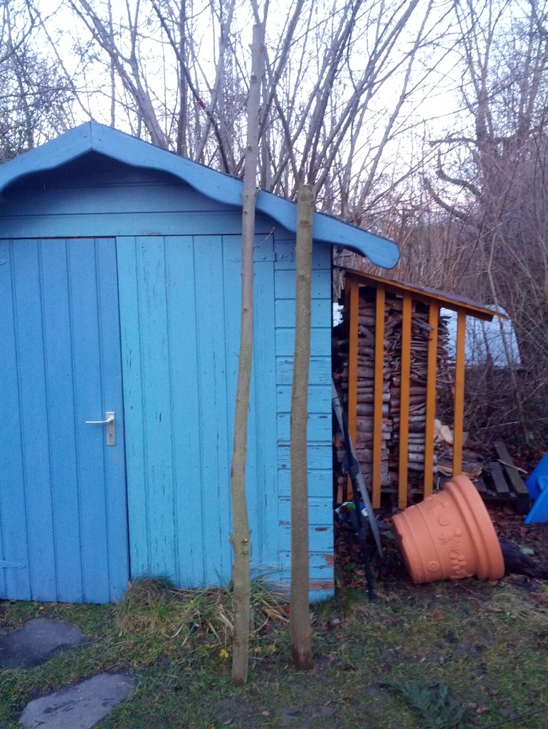

Obwohl es evtl. bei mir zeitlich eng wird, versuche ich es diesmal mit mind. 2 Staves. Nachdem mir das Fliederholz beim letzten Sap recht gut gefallen hat, nur halt zu drehwüchsig war, bin ich wieder in den Garten und hab vom gleichen Busch einen dünneren, jüngeren Ast geschnitten. Wieder relativ krumm und eher Wanderstockmäßig. Für mich sah die Rinde etwas weniger drehwüchsig wie beim letztjährigen Versuch aus. Morgen werde ich ihn runterarbeiten, bin mal gespannt.

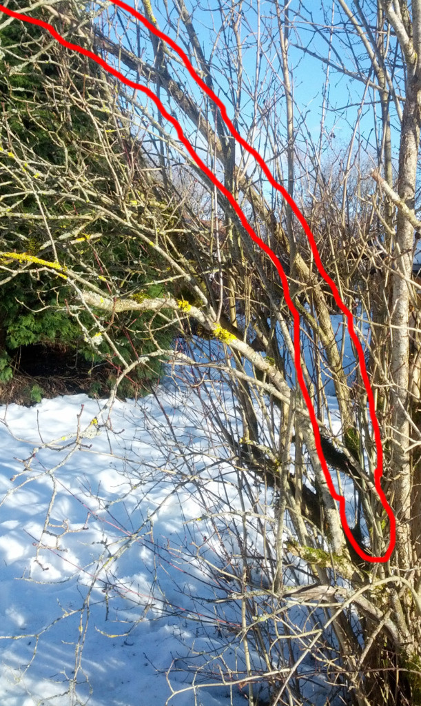

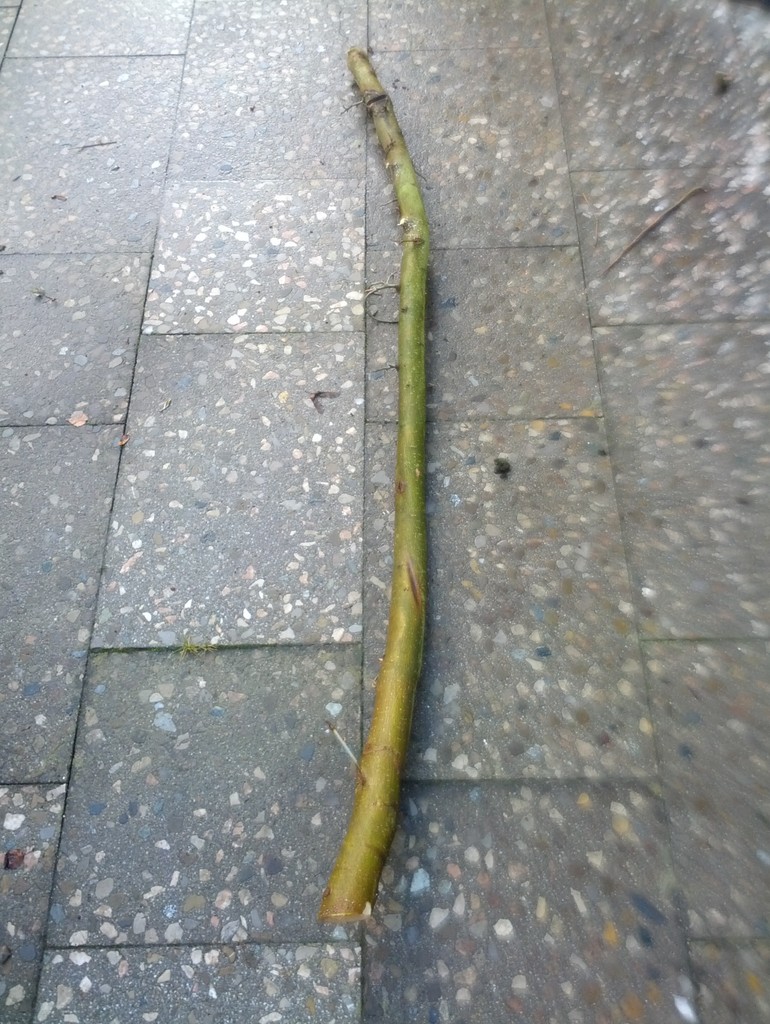

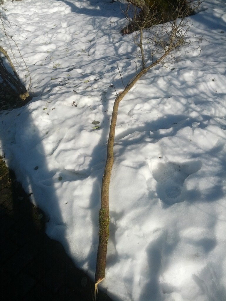

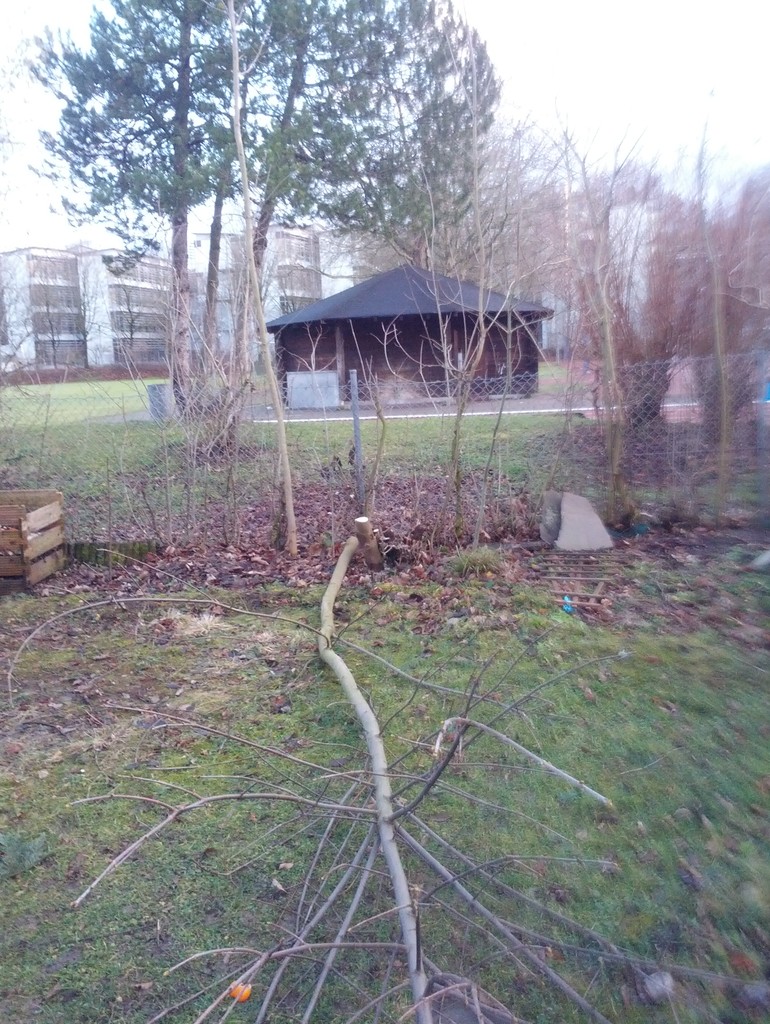

Der ausgewählte Ast
Der ausgewählte Ast
Schnittstelle
Schnittstelle
Nach dem Schnitt
Nach dem Schnitt
Durchmesser von 4.5 cm auf 3.5 cm

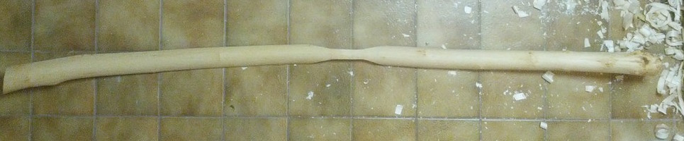

So könnte der Bogen liegen, es sind aber wohl noch einige Korrekturen erforderlich, das geht aber mit Flieder relativ gut.
Geplanter Rücken
Geplanter Rücken

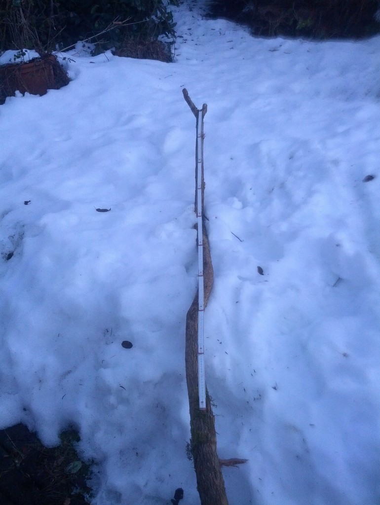

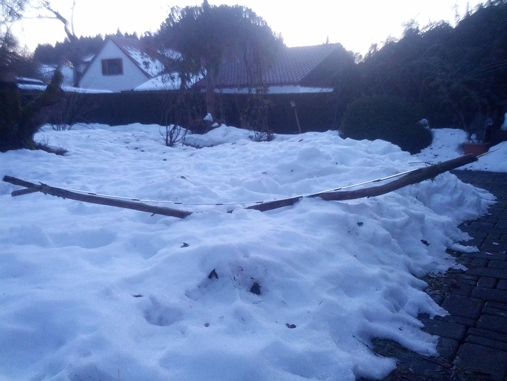

Seitansicht, Griffbereich im Schnee
Den dünneren (linken) WA möchte ich etwas deflex mit reflexem Tips biegen, die Form sollte dann in Richtung Möwenbogen gehen.
Als Alternative werde ich übermorgen noch einen Bergahorn und evtl. einen Hartriegel ernten.

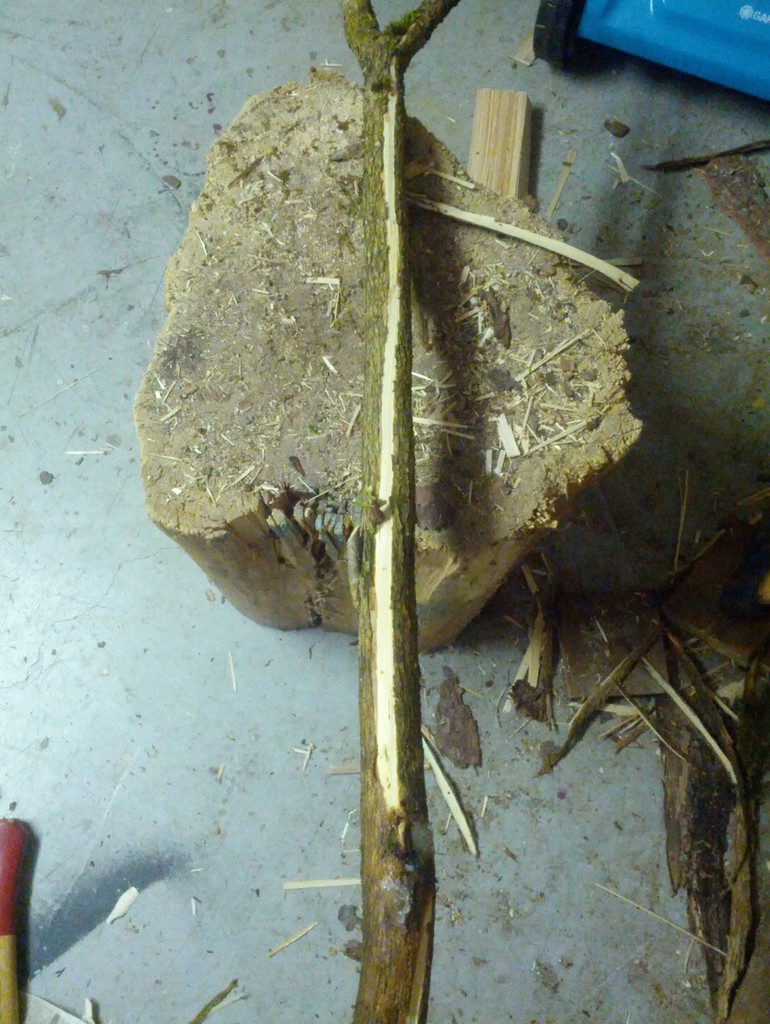

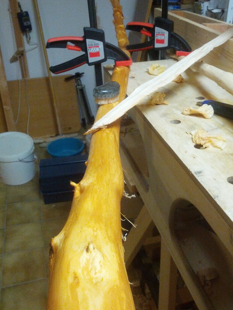

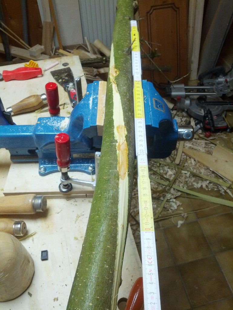

Ich konnte es doch nicht lassen, ich habe testweise mal einen Streifen Rinde auf der Bauchseite abgezogen und glücklicherweise ist der Drehwuchs nicht sehr ausgeprägt.
Rindenstreifen abgezogen
Von dieser Erkenntnis berauscht habe ich gleich mit einem Beil angefangen auf den Markkanal herunterzuarbeiten, dabei ist der dünne obere Teil an der Astgabel erschreckend dünn geworden, nur noch ca. 1.2 cm inkl. Rinde, hoffe das haut noch hin. Hmm, hätte wohl besser mit einem Hohlbeitel nur den Markkanal rausgeklopft...

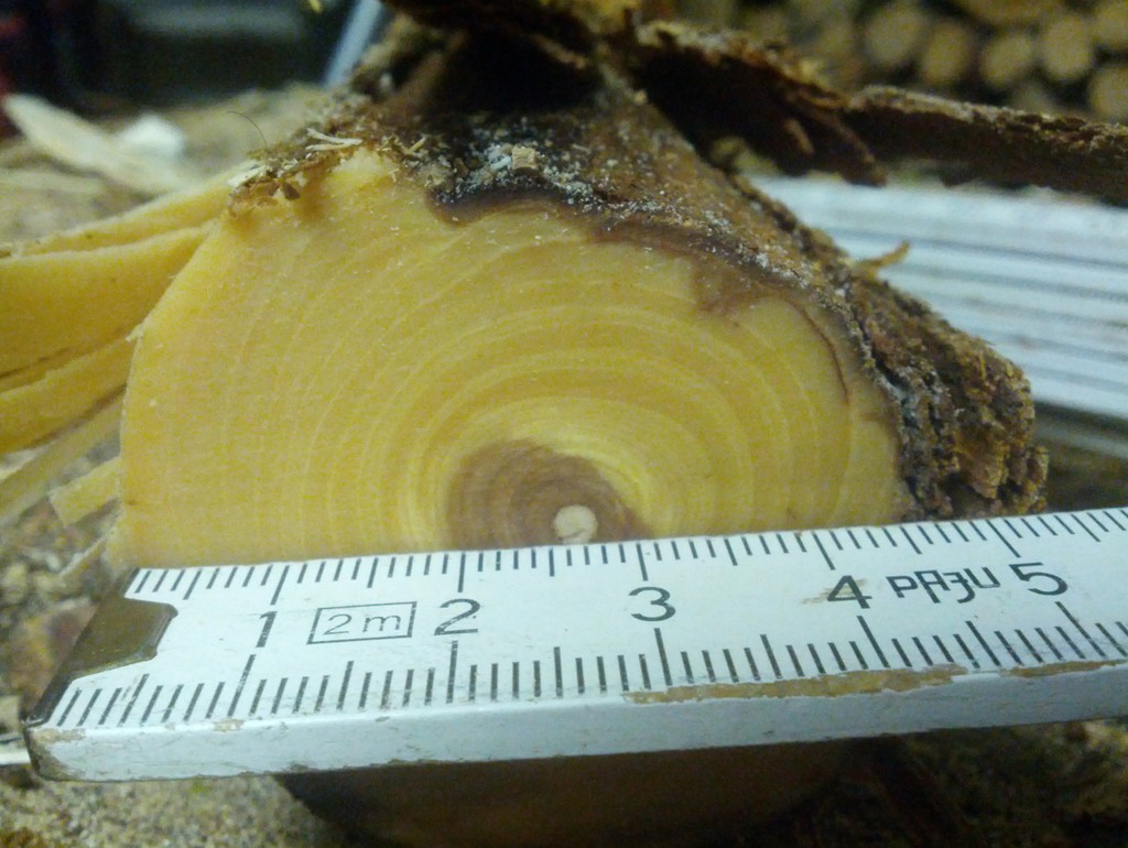

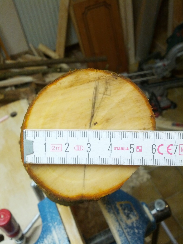

Hier noch ein Bild des Querschnitts am unteren Stammende. Die Gammelstelle war am Bauch, dort hat der Ast sich an einem anderen gerieben. Die Ringe sind nicht übermässig dick, so 1-2mm, wenig Frühholz, ähnlich dem Fliederast des letzten Jahres. Sollte schon passen.
Das Kernholz ist leider noch nicht gut ausgeprägt, und wird im Bogen nicht mehr zu sehen sein, aber lieber keine Verdrehungen als schönes Kernholz mit 360° Drehwuchs.

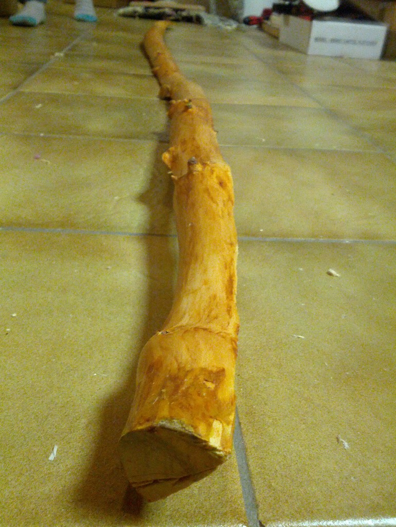

Beitrag von vEngel »

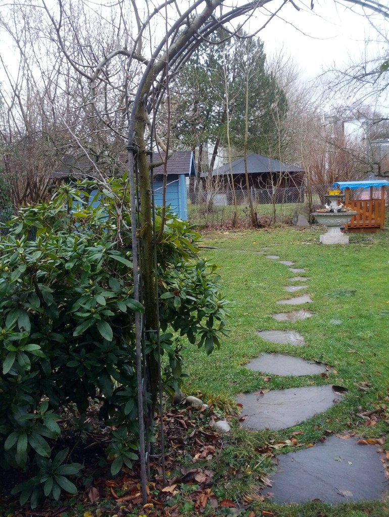

Hallo zusammen,
jetzt bin ich wieder zuhause und habe die Schnittmaßnahmen im Garten weiter fortgesetzt...
An unserem Rosenbogen hat sich ein Wildapfel entlangegerankt, der musste heute ab. Der lange Bergahorn im Hintergrund kommt heute oder morgen auch noch dran.
Nach dem Schnitt
Nach dem Schnitt
Querschnitt mit dicken Ringen, ~6 mm
Das Stück ist noch 170 cm lang. Der Rücken ist auch nicht astrein, einige Quetsch/Reibestellen Richtung Tip, und es gibt einige Seitenäste, zumindest wenn ich die reflexe Seite nehme. Mal sehen wie weit ich damit komme. Hat schonmal jemand Erfahrung mit Dämpfen oder Heißluftbiegen von Apfel gemacht?

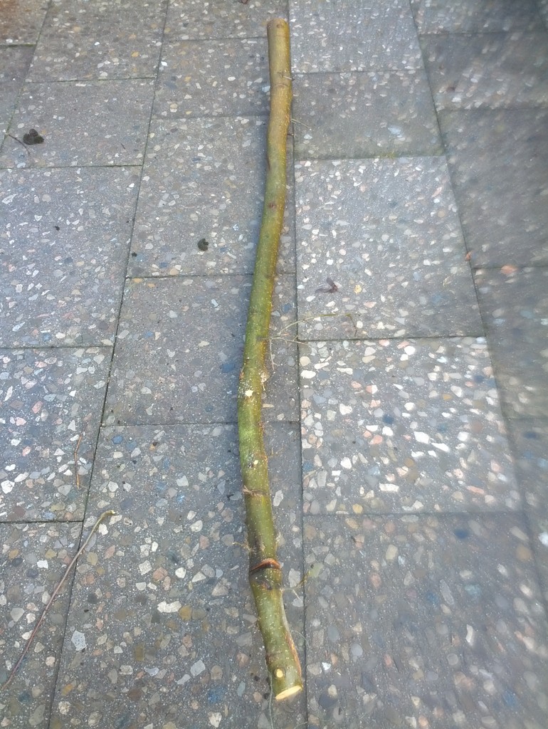

Bergahorn
Als nächstes kam der Bergahorn dran, das Zeugs wächst bei mir wie Unkraut. Falls es dieses Jahr gut klappt, gibts den linkes nächstes Jahr ;-)
vorher
vorher
ab
ab
gab zwei Stücke, mit dem dickeren, rechten werde ich im Sap weitermachen.
dicke an der Verwachsung unten fast 9 cm, und sehr dicke Ringe, hoffe die sind belastbar...

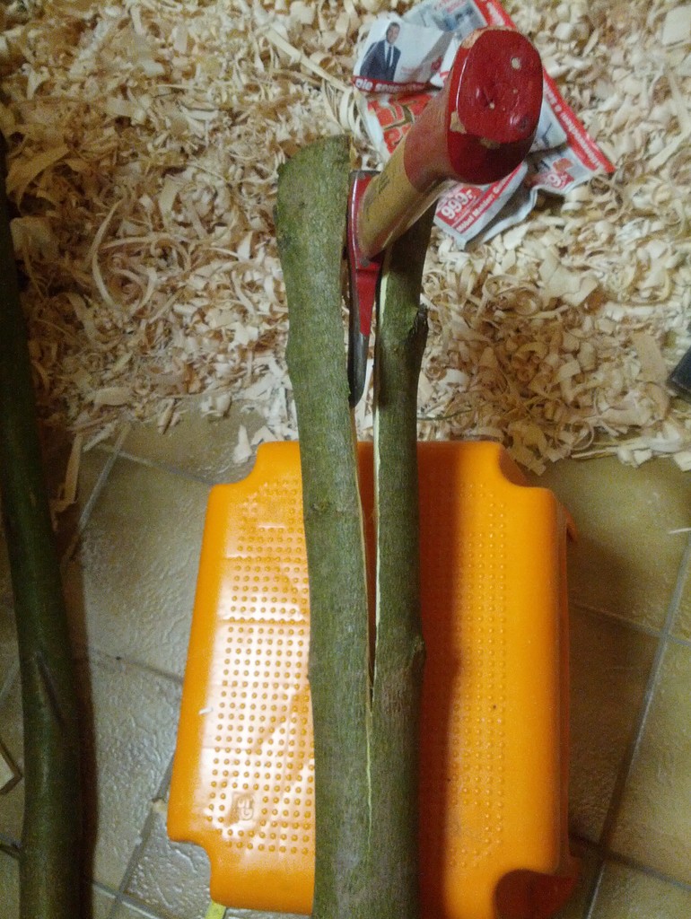

Da ich gerade einen leichten Hexenschuss habe kam die Axt statt des Ziehmessers zu Einsatz, ist weniger anstrengend.

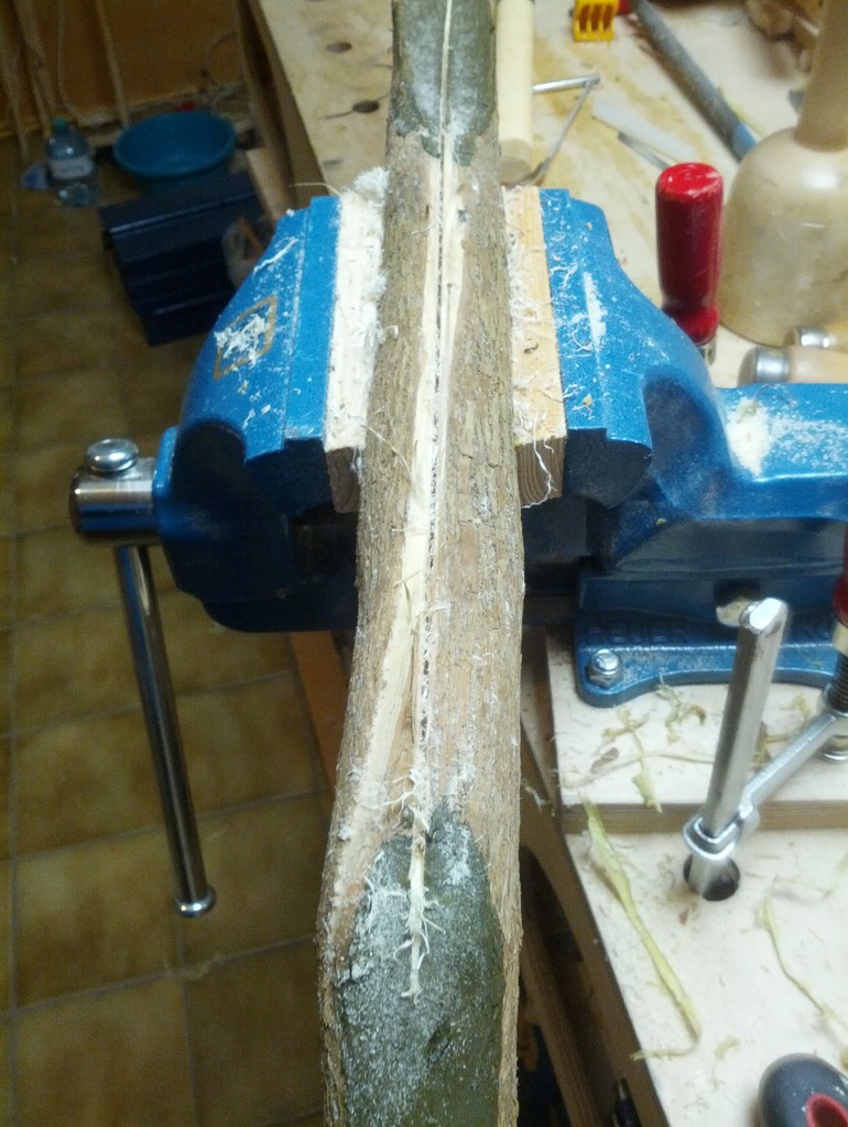

Der Spalt drohte ungefähr in der Mitte zu verlaufen, dann habe ich einfach von unten gegengespalten, das ging sehr gut.
fertig gespalten.
fertig gespalten.

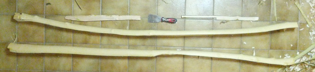

Der ist jetzt entrindet (Werkzeug: Malerspachtel + Holzstückchen) und liegt draussen zum Trocknen

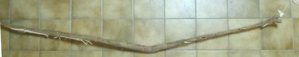

Apfel
Der Apfel ist leider ziemlich verdreht, bin noch etwas ratlos was ich damit anfangen soll. Der Verdrehung nach rausarbeiten und versuchen sie etwas mit Dampf rauszubiegen?
Verdrehung mehr als 90° auf 60 cm
Flieder
Nachdem ich den Flieder schon am 1.1 nur mit dem Beil (war nicht zuhause) heruntergearbeitet habe, wurde heute der Griffbereich mit der Japansäge geschlitzt, damit er wenigstens nur dort aufreißt. Das grüne Zeugs ist übrigens so ein Baumpflaster (wird normal auf Schnittstellen von Bäumen geschmiert), etwas anderes hatte ich am 1.1 nicht zur Hand.
Noch mächtig Reflex, wird später noch teilweise im Griff rausgebogen.
Schlitz im Griff
Schlitz im Griff

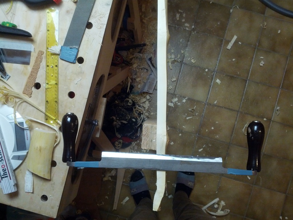

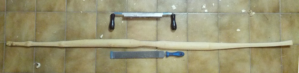

Heute morgen war der Flieder zum Entrinden in der Werkstatt.
Entrindet und den Rücken mehrfach mit Schellack bestrichen.

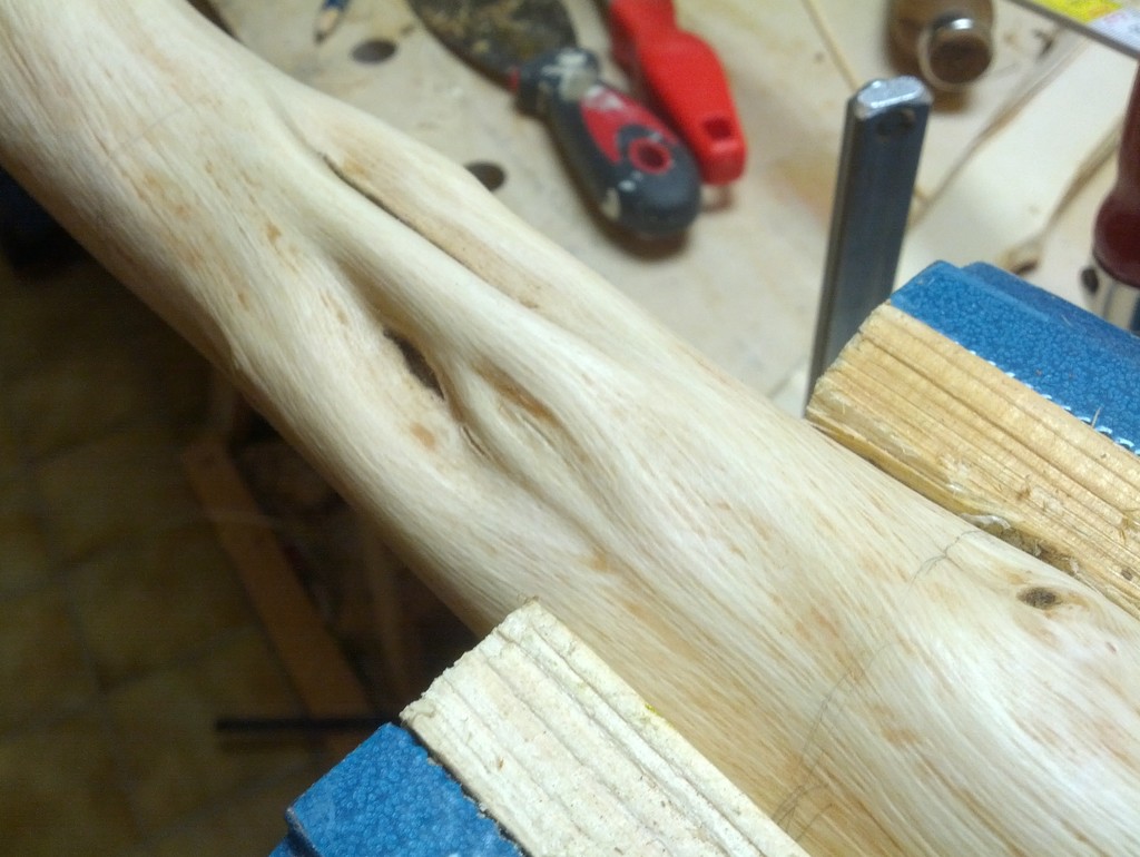

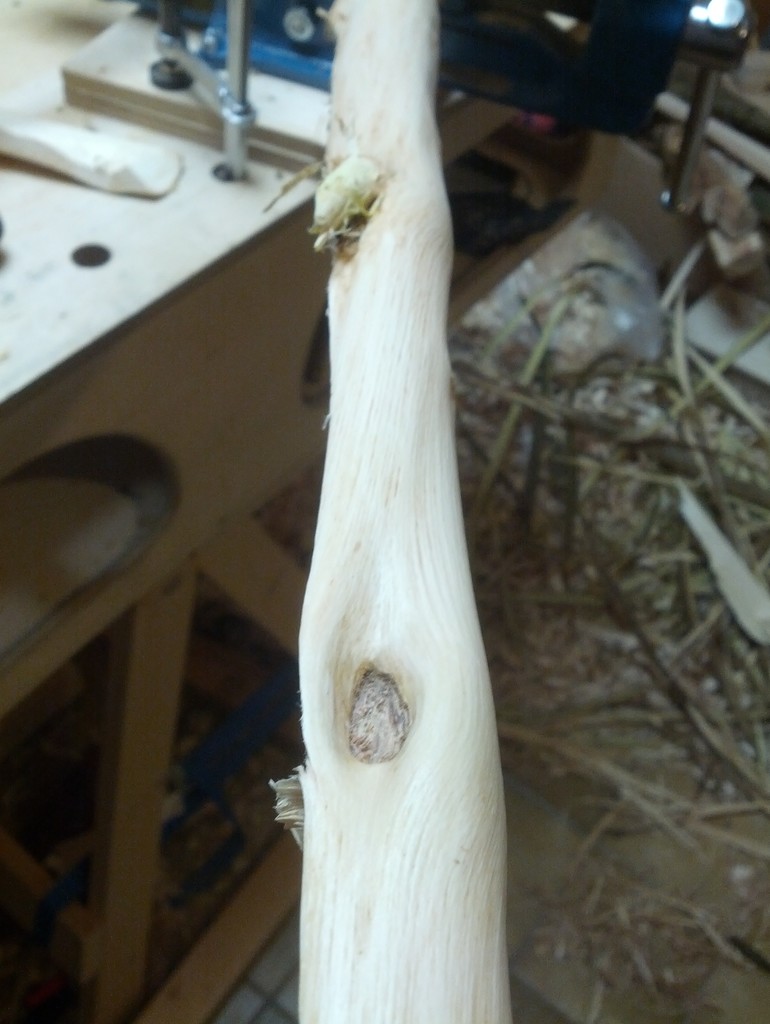

Im Griff gibt es einen Knoten und eine überwachsene Stelle mit Gammel drin (hoffentlich nicht so tief), und im dünnen WA seitlich einen Totast.
Griffbereich
Griffbereich
Seitlicher Totast, landet wohl auf dem Bauch...
Ansonsten ist er recht sauber. Ich werde mir heute das Design überlegen und voraussichtlich mit dem Biegen anfangen.

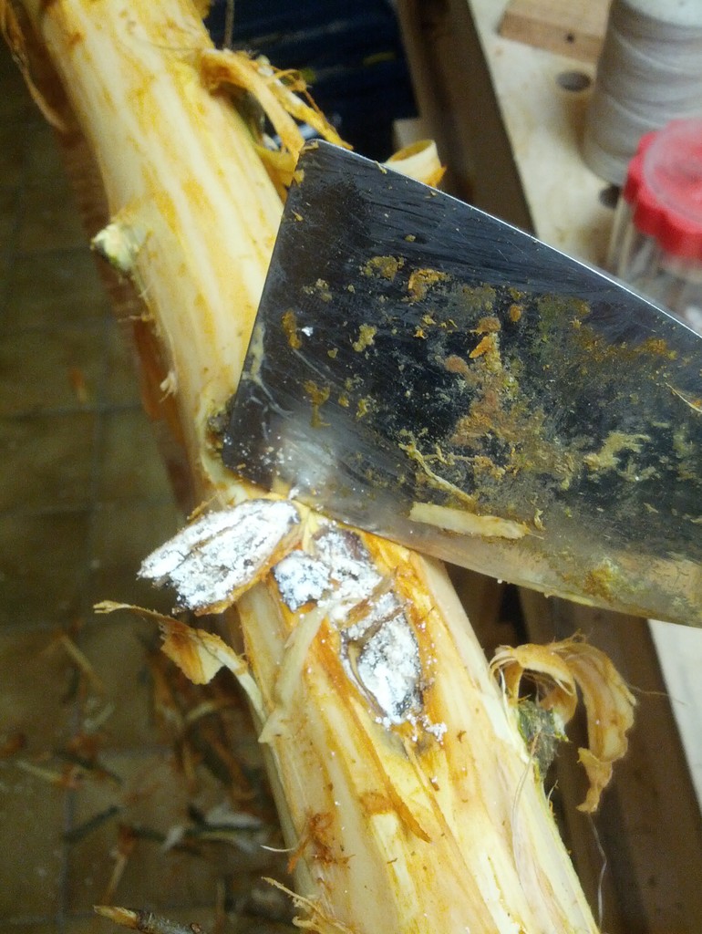

Nach dem Entrinden sieht mal die vielen Äste und Abdrücke vom Rosengitter. Naja, dafür musste ich nur 2 Meter aus dem Haus um ihn zu schneiden. Meine Tocher mochte übrigens die Äpfelchen gerne mit Zitronenthymian und Rosenblättern, aber der Wildapfel wollte ein großer Baum werden, deswegen musste er leider weg.
Beim Entrinden entdeckt, glücklicherweise nicht tief und im Griffbereich.

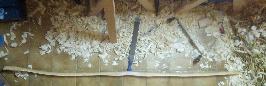

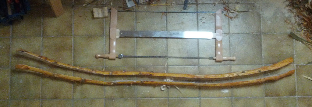

Ich habe mich entschlossen ihn mit der Gestellsäge aufzusägen. Mit dem Schweifsägeblatt kann man zwar schön die Schnittrichtung kontrollieren, aber leider schneidet es recht lahm im Vergleich zum japansichen Längsschnittblatt, welches aber viel zu breit zum Ändern der Sägerichtung ist. Das habe ich nur einmal für ein gerades Stückchen in der Mitte genommen. Ein dauerndes Wechseln des Sägeblattes wäre auch lästig...

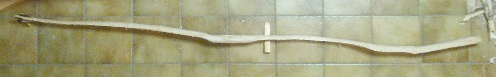

Rückenansicht nach dem Aufsägen
Seitansicht.
Seitansicht.
Das Stück mit den deflexen Enden werde ich demnächst testweise mit der Heissluftpistole traktieren.

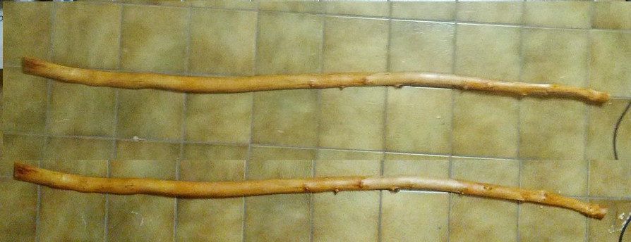

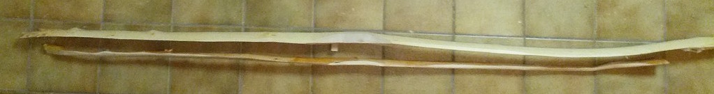

Flieder

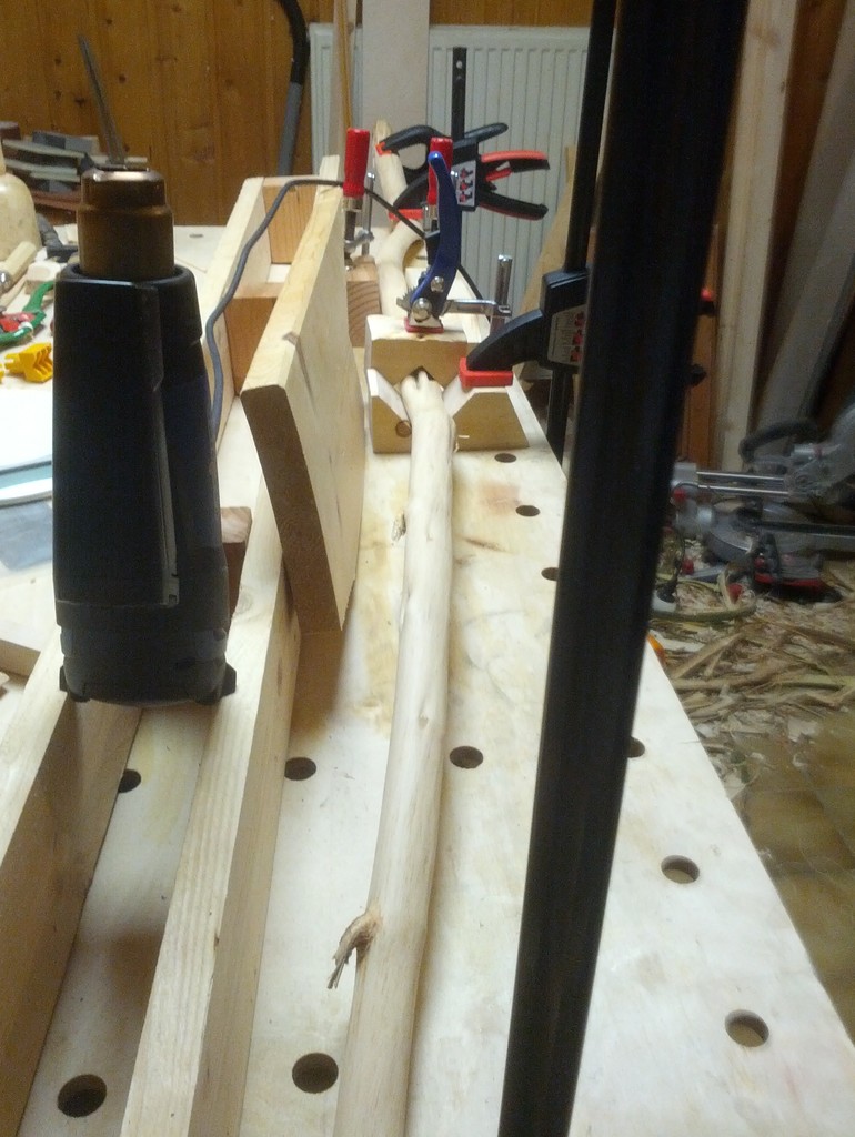

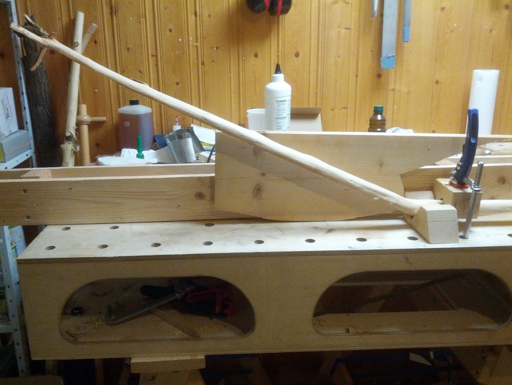

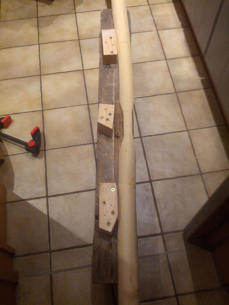

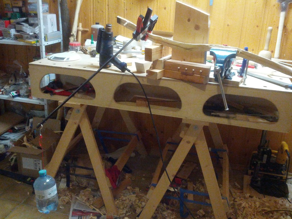

Heute wurde der dünne Wurfarm mit Heißluft in einem Fade gebogen. Dazu wurde er im Griff gut eingespannt, um den immensen Reflex größtenteils rauszubiegen und die Sehenlage auch noch etwas zu korrigieren zu können
vorher
vorher
Die Bretter halten die heiße Luft in der Nähe und der bauchseitige Bereich der Fades hat es immer schön warm. Mit dem IR-Thermometer habe ich auch die Oberflächentemperatur kontrolliert, auf dem Rücken kleiner 100°, am Bauch teilweise etwas mehr, zum Schluss so 100-150°
Die Biegung habe ich mit dem linken Arm freihand gemacht und dann mit der Zwinge wie im folgenden Bild fixiert.
nachher
nachher
keine Risse im Biegebereich
Sehenlage ist jetzt auch besser
Aus den Erfahrungen vom letzten Sap hält Flieder die Biegungen ganz gut, und kriecht kaum zurück. Die Biegerei an sich hat auch nur ca. 15 Minuten in Anspruch genommen.

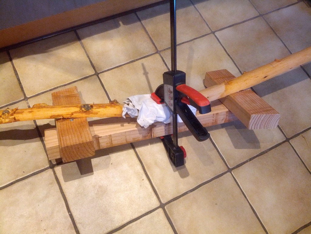

Ich habe ihn dann im Keller auf ein Brett gespannt und liegenlassen, heute habe ich den ersten Riss entdeckt
Erster Riss im Apfel (deflex)
Eigendlich an einer unkritischen Stelle, aber damit er sich wegen dem Drehwuchs nicht weiter auf den Rücken zubewegt habe ich ihn mit Sekundenkleber volllaufen lassen und mit Dacron gewickelt. Dann noch mit Schelllack lackiert und wieder rausgestellt.

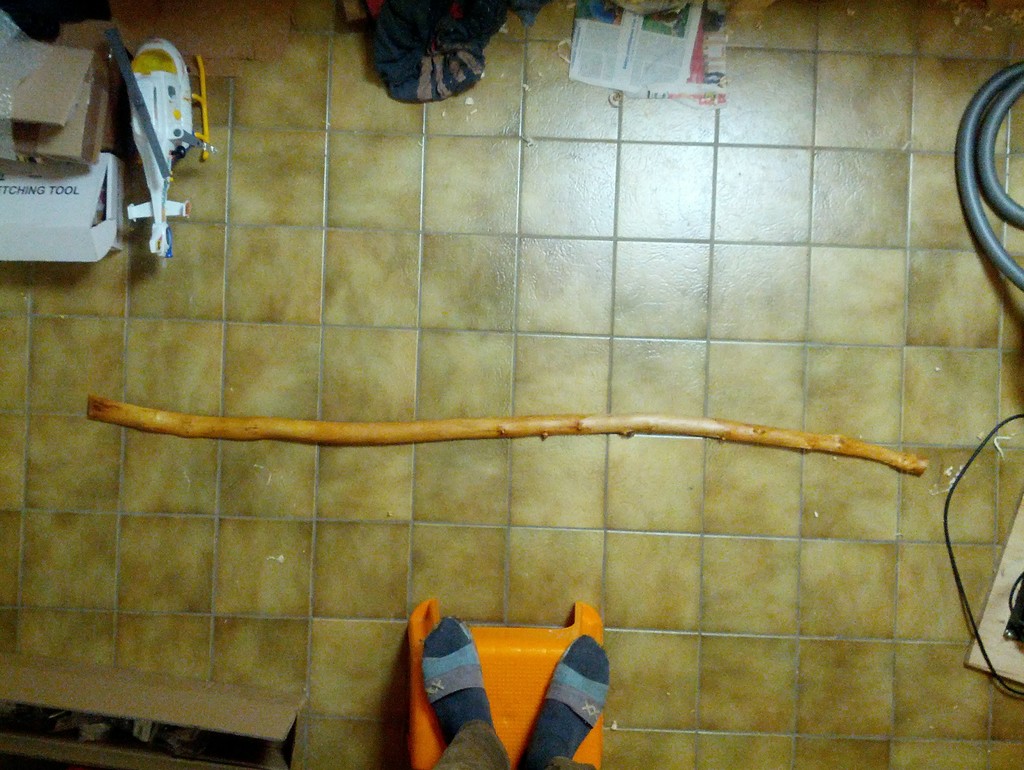

reflexe Apfelhälfte
Mir gefällt die natürliche Farbe des Apfel-Rückens ganz gut. Dieser Bogen zeigt auch die natürliche Farbe: http://primitive-bows.com/86-apple-flat ... 028-no-86/, so ählich hatte ich mir das auch bei meinem vorgestellt.... Leider war ich beim Entrinden nicht ganz sorgfältig, und ich habe außerdem noch mit rotem Permanent-Marker die ungefähre Rückenlage angezeichnet. Simon Siess hatte außerdem den Apfel erst später geschnitten, da ging die Rinde besser ab. Ich habe trotzdem mal seinen Tip mit dem Anfeuchten und Abbürsten getestet, mit folgendem Ergebnis:
Apfel nach wässern, kratzen und Schrubben (noch feucht). Wenn ich das später mit Schelllack oder Leinöl ähnlich hinbekomme bin ich zufrieden.

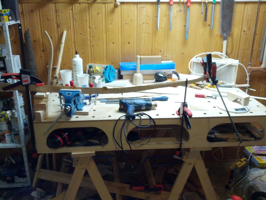

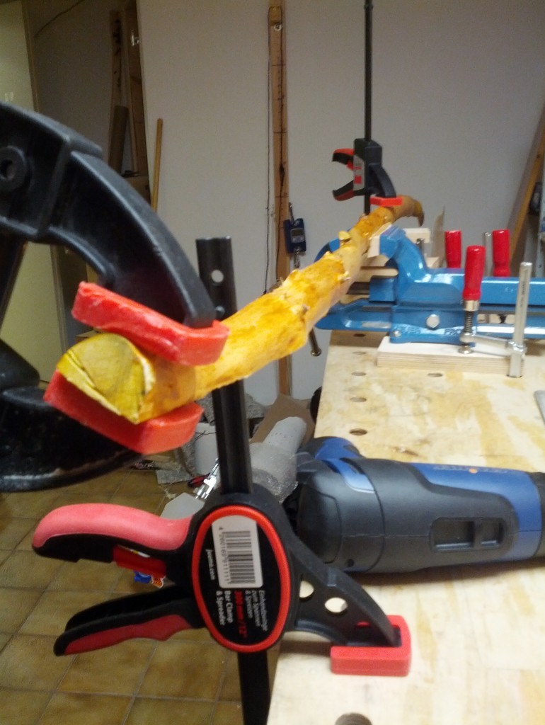

Flieder

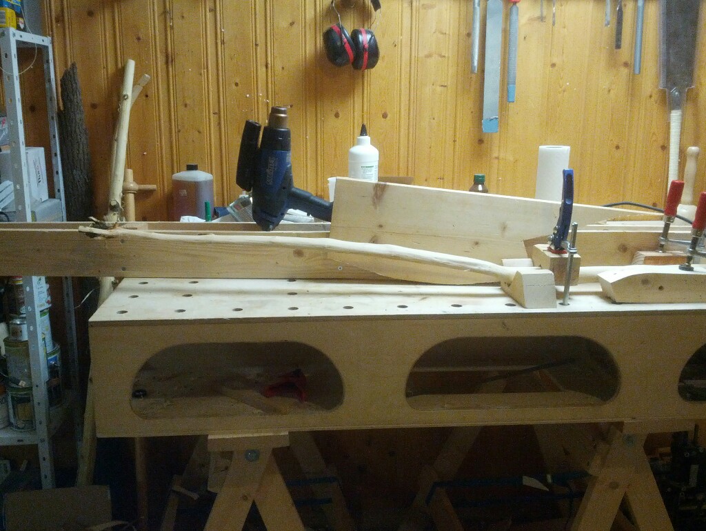

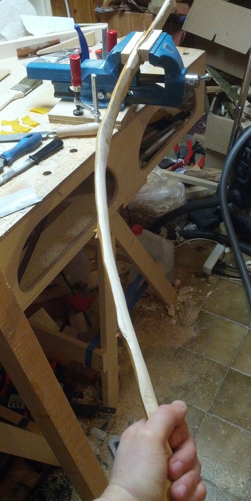

Heute war wieder Biegetag, eigentlich wollte ich den 2ten Fade reflex biegen, aber dann hat mich doch der Drehwuchs an einem Knubbel gestört.
Aufbau, das Bild zeigt die Stellung nach dem Biegen...

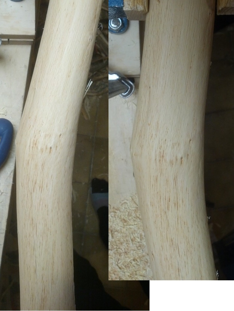

An einer ähnlichen Stelle ist mein Flieder im letzten Sap gebrochen http://www.fletchers-corner.de/viewtopi ... 60#p532635.
Drehwuchs um den Knubbel. links: vorher, rechts: nachher.
Links wären die Fasern im Bogen (der ja dort schon schmaler wird) direkt über den Knubbel ausgelaufen. Rechts ist es jetzt wohl etwas besser.

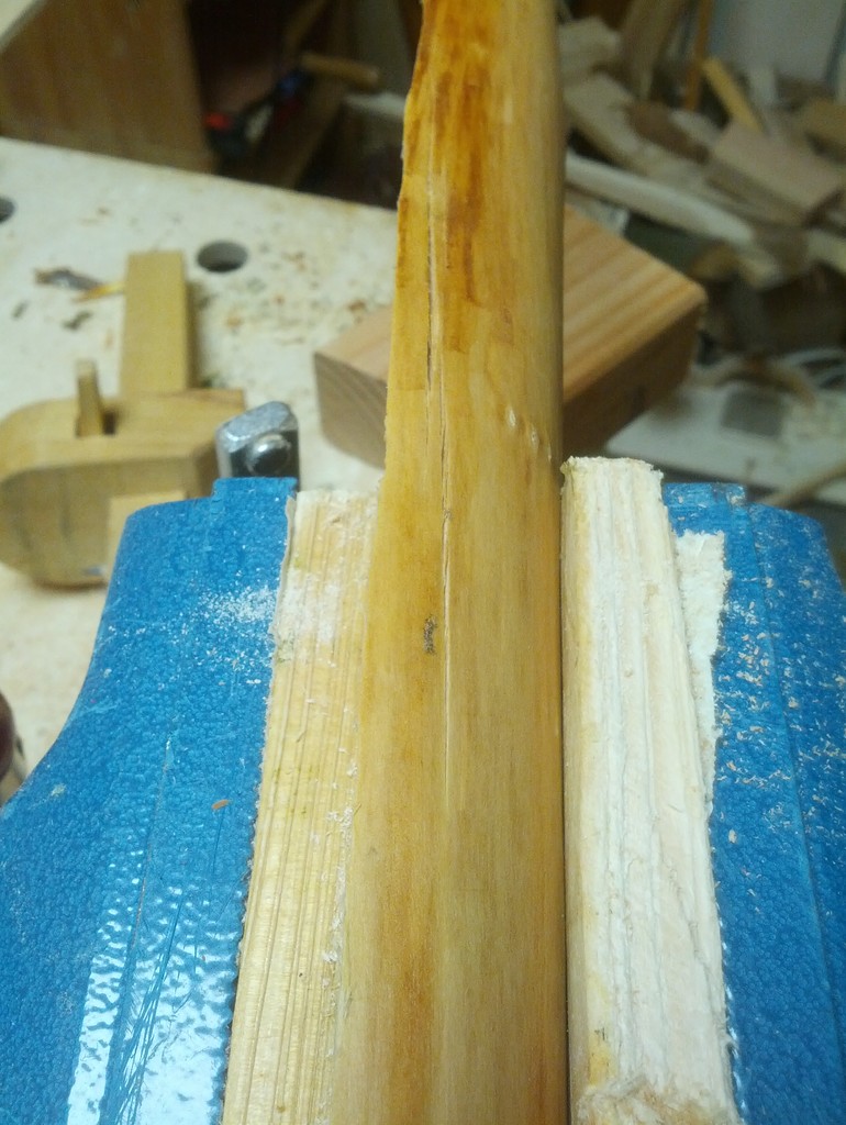

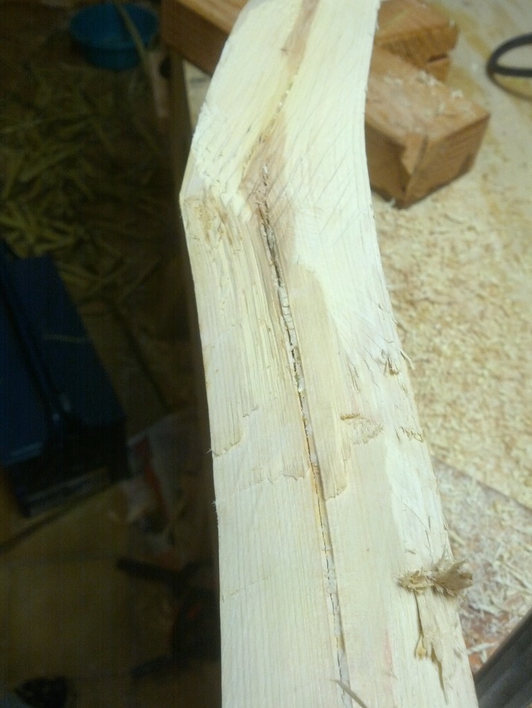

Leider hat die Heißluft den Bauch so ausgetrocknet, das er über den Markkanal eingerissen ist. War wohl doch noch zu früh für diese Korrektur...
Ich bin noch unschlüssig, wie ich mit den Rissen weiter verfahren soll. Wenn ich jetzt schon Epoxy reinquetsche gibt es evtl. beim weiteren Trocknen zusätzliche Spannungen, wenn sich das umgebende Holz zusammenzieht. ??? Vielleicht doch noch warten und die hoffentlich dann dünneren Risse mit Sekundenkleber füllen?
Zoffti
Beiträge: 926
Re: Saplingbow 10, vEngel, Flieder, Bergahorn, Apfel
Beitrag von Zoffti »
Sekundenkleber ist mir zu spröd für mitbiegende Klebereien.
lg
Z
