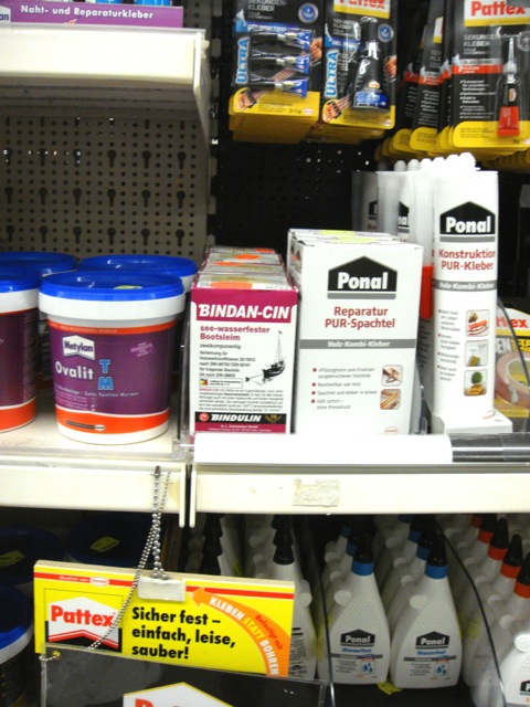

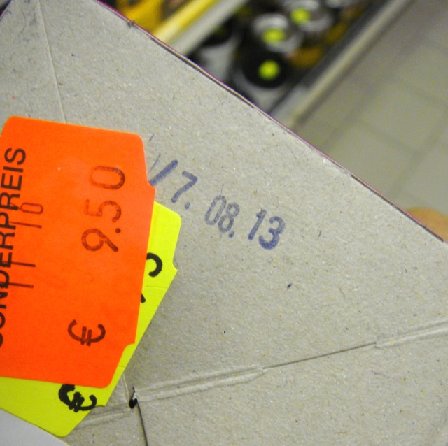

Aaaaalso...
wenn Du nach Landsberg kommst, kriegst Du Bindan-Cin im Baumarkt. :o
Ich häng' mal Bilder an...
Das Zeug ist bereits 4 Jahre abgelaufen und darf so nicht verkauft werden, aber die Inhaber sind eben Schwaben. Lieber mit einem Bein im Zuchthaus als auf die €9,50 zu verzichten. :P
Ok, aber im Ernst,... ich hab' das mehrfach moniert, hat aber niemanden interessiert.
