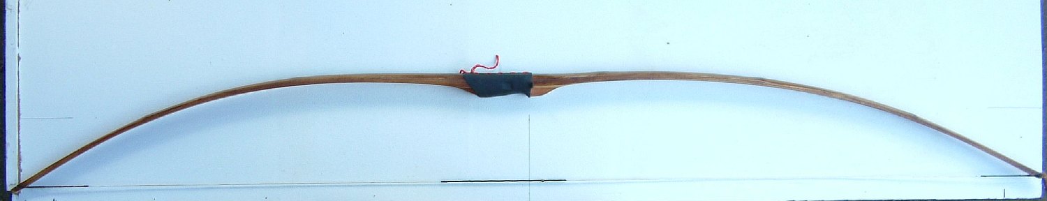

Ja, da kann ich Squid soweit nur zustimmen, jedoch habe ich standardmäßig schon etliche Bambus-Robinie-Flachbogen gebaut, mit und ohne Recurves, s. Bilder, alle relativ problemlos zu schießen. Knitter am Bauch: ja, wenig, aber hat über die Jahre gehalten.
Vorschlag: Breit bauen (40 mm), lang bauen, lange Biegezonnen, schöne Übergänge und ein wenig im Perry-reflex verleimen.
Zuerst den Robinienbogen bauen, fertig tillern auf etwas über Standhöhe und dann die dünne Bambusschicht aufleimen (Ponal blau) im Perry-Reflex (ca. 10 cm über Griff rückärts).
