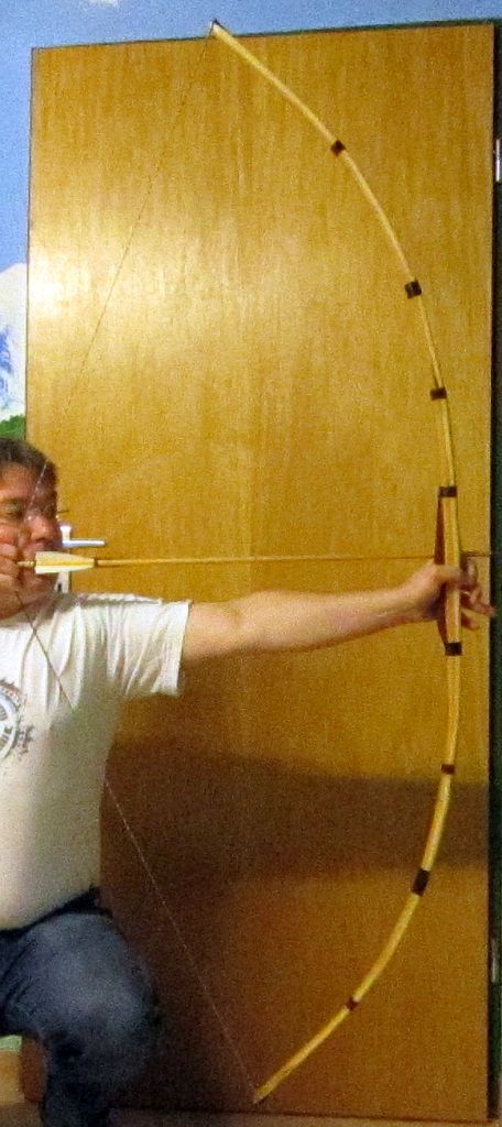

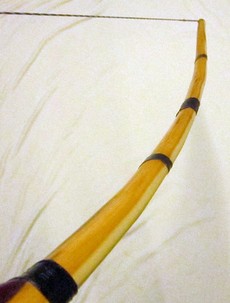

Hab schon ewig nix mehr gepostet hier. Das Forum wurde bei mir in der Arbeit geblockt, dann fehlte Zeit, dann fehlte Lust, dann brauchte ich etwas Abstand. Aber jetzt hab ich mich doch mal wieder dazu aufgerafft, einen Bogen fertig zu bauen.
Der Rohling stammt von TomTom, der eigentlich einen viel stärkeren Bogen daraus bauen wollte. Leider ist aber ein zu großer Span aus dem Griffbereich herausgebrochen, so daß der Stave nur noch für was schwächeres reichte. Und da hat er ihn mir zum Basteln geschenkt. Ja, was für ein Geschenk! Meine erste Eibe. Hat sehr viel Spaß gemacht, daraus noch was zu machen. Danke Tom!

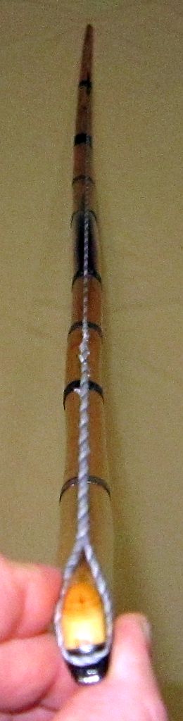

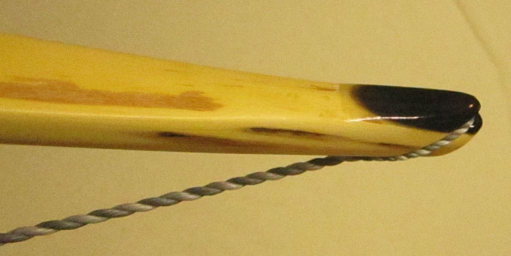

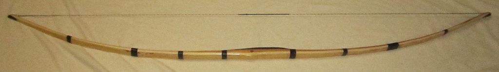

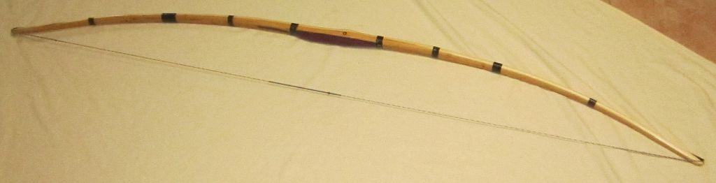

Der Bogen ist 181 cm NtN, hat 43# @ 29", Standhöhe etwas über 6". Den Griffbereich habe ich mit Purplewood unterstützt, da mir die Kerbe vom Span nicht so ganz geheuer war. Beim Tillern und Einschießen habe ich gemerkt, daß das Holz dazu neigt, entlang der Jahresringe bauchseitig leicht zu delaminieren (also keine Quer-/Stauchrisse, sondern Längsrisse). Deswegen habe ich den Bogen mit ein paar Wicklungen versehen, die den Rissen entgegenwirken sollen. Bislang hält er und schießt angenehm flott. Nockoverlays sind aus Wasserbüffelhorn. Finish mit Tru Oil (geiles Zeugs).
Hier die Bilder - leider miese Qualität mangels Licht (Schiffwetter) und mangels guter Kamera. Hoffe, es gefällt trotzdem ein wenig.
Cheers, Thomas
Cheers, Thomas

Schaut das nur auf dem Foto so aus oder biegt der wirklich unten staerker?

Tach, der biegt Unten stärker, aber besser gesagt ist der obere WA zu stark für den unteren.
Der aufgeklebte Griff ist nach meinem Geschmack ein echter Fremdkörper.
Aber die Nock-Overlays gefallen mir.

Re: Eibe 43# @ 29"
@ Jörg: Ja, hab mich etwas rar gemacht. Aber das Bogenbauen gebe ich nicht auf!
@ Neumi & Fatz: Der untere WA biegt in der Tat ein wenig mehr. Seltsamerweise hat aber der obere WA etwas Set genommen, der untere gar nicht. Das war auch mein Hauptproblem beim Tillern, nämlich die beiden Arme irgendwie halbwegs ins Gleichgewicht zu bekommen. Da er jetzt gut schießt und ich ihn nicht noch schwächer machen wollte, hab ich mich dafür entschieden, es so zu belassen. Der Tiller ist aber sicher noch verbesserungsfähig, da gebe ich euch recht. Die Zeit wird zeigen, ob er hält. Wie eingangs schon erwähnt - das Holz verhält sich etwas seltsam.
@ Neumi: Mir wäre der Bogen pur ohne aufgeklebten Griff auch lieber gewesen. Die Optik ist natürlich Geschmackssache. Ich finde es nicht so schlimm.

Mir persönlich gefällt der aufgeklebte Griffbereich mit dem Farbtupfer.

Die Nocks sind wirklich sehr schick! Mehr braucht es nicht.

Freut mich, daß euch die Nocks so gut gefallen. Die Kerbe ist so weit außen wie nur möglich. Das war der Tatsache geschuldet, daß mir die maximale Länge quasi vorgegeben war, ich aber wußte, daß ich den Bogen für jemanden mit einem Auszug von 29-30" baue (also nicht für mich selbst). Deshalb mußte ich die maximale Länge ausnutzen, um so wenig Biegung im Griffbereich wie möglich zu erreichen.

Warum wenig Biegung im Griffbereich?Wazuka hat geschrieben:Deshalb mußte ich die maximale Länge ausnutzen, um so wenig Biegung im Griffbereich wie möglich zu erreichen.

Weil im Griffbereich ein dicker Span fehlte und damit dieser Bereich etwas schwach war. Ich wollte den Griffbereich deshalb nicht zu stark belasten - hab dem Holz an der Stelle nicht allzusehr vertraut. Deshalb auch der aufgepappte Griff zur leichten Verstärkung. Klar hätte ich den Bogen insgesamt noch schwächer bauen können, aber unter 40# wollte ich dann doch nicht gehen.
