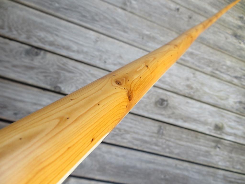

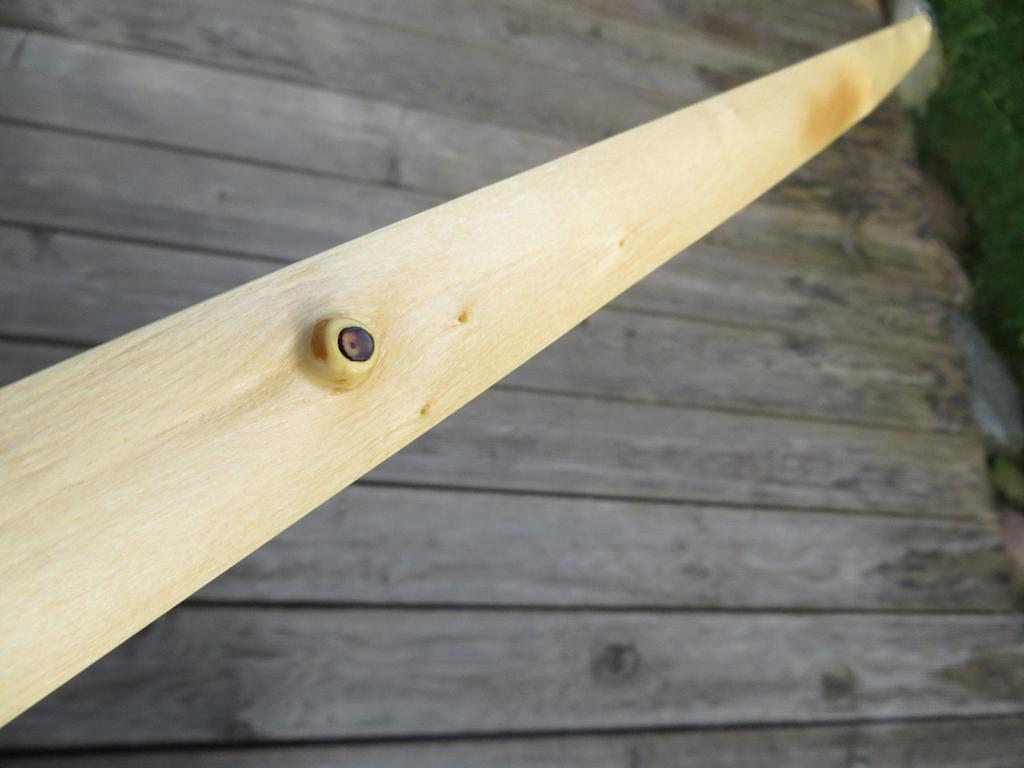

Holzdetails
Holzdetails

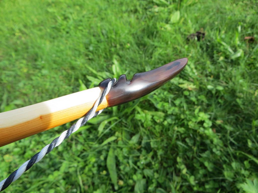

Doppelnocke auf der einen Seite

So , hier mein erster Eibe Langbogen , den ich allerdings nicht selbst gebaut habe , sondern wieder bei dem Bogenbauer , der mir auch den (immer noch super werfenden) Esche bogen gebaut hat , gekauft (150 schuss , leicht gebraucht )
Es ist mein erster Eibenbogen und ich muss sagen : Begeisterung Pur ! Der macht solch einen Spass und der Bogenbauer (aus Tirol)
Hat es DEFINITIV Drauf .
Selbstverständlich hab ich mir auf den Bogen abgestimmte Pfeile Hergestellt , Tudor Style mit Hornnocken und Langen 8 zoll Federn :)

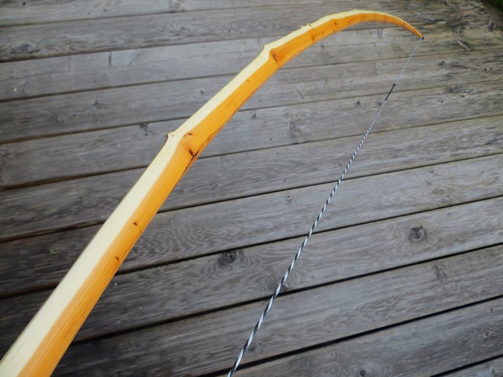

.... und noch eins vom abgespannten Bogen.

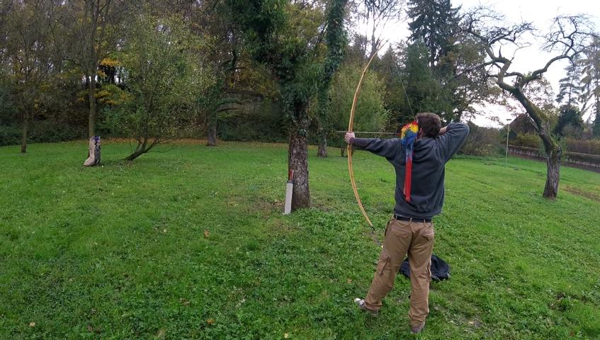

Ok hier das Auszugfoto
Der Papagei ist nicht meiner und ich hab SEHR draufgeachtet dass da nix passiert ..freches Tier

Sorry, aber das ist kein Foto, auf dem man den Tiller erkennen kann. Das sollte dann schon halbwegs quer zur Schussrichtung sein. Mit oder ohne Papagei.
Ah, ja: Weiter weg und ein bissl mehr Tele schadet auch nicht. Weitwinkel verzerren dann doch gern mal

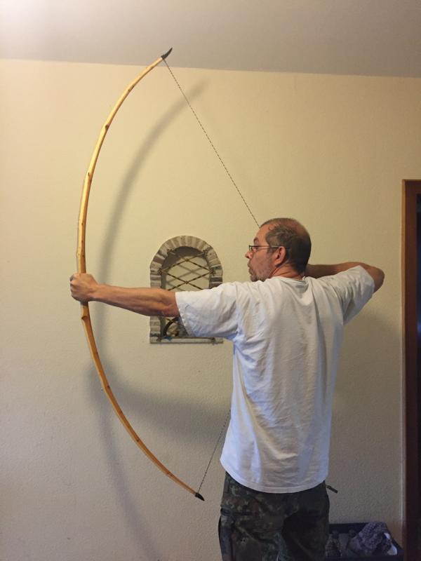

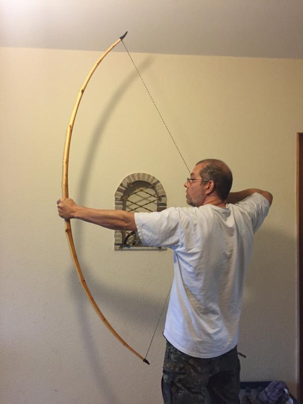

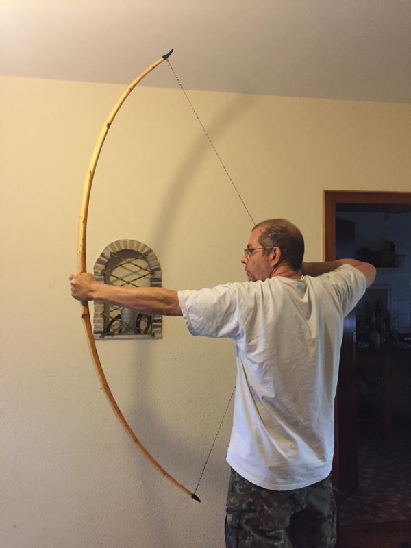

Ok , ich versuch heut noch ein besseres Bild zu machen , müsst aber zugeben dass das Motiv schon witzig ist :)
Blackwoodfletcher
Beiträge: 137
Registriert: 18.02.2015, 22:03
Re: Eibe Langbogen 60# @29
Beitrag von Blackwoodfletcher »
Ich hab ja zwei Kerben auf einer seite , einmal 77 inch und einmal 74 , also jeweils abstand zur anderen .
Deswegen drauf achten , ich hab zwei Fotos auf der einen und zwei auf der anderen gemacht .
Der Bogen ist übrigens wie gesagt vom gleichen Bogenbauer , von dem ich meinen Eschebogen habe , Robinbaumann heisst er auf Ebay und er hat ab und zu welche drin .
Den hier hab ich REIN zufällig entdeckt ..ich wollte eigentlich keinen Bogen kaufen , weil ich weiss wie teuer die Eibebögen sind und dann meistens mit einem zu hohen zuggewicht für mich .
Aber da stimmte dann alles und als ich den Usernamen entdeckte , gab es kein halten mehr , 275 Euro hab ich bezahlt
Dass er "leicht sneaky" ist heisst doch minimale asynchronität in beiden wurfarmen ? oder bezieht sich das auf den querschnitt ?

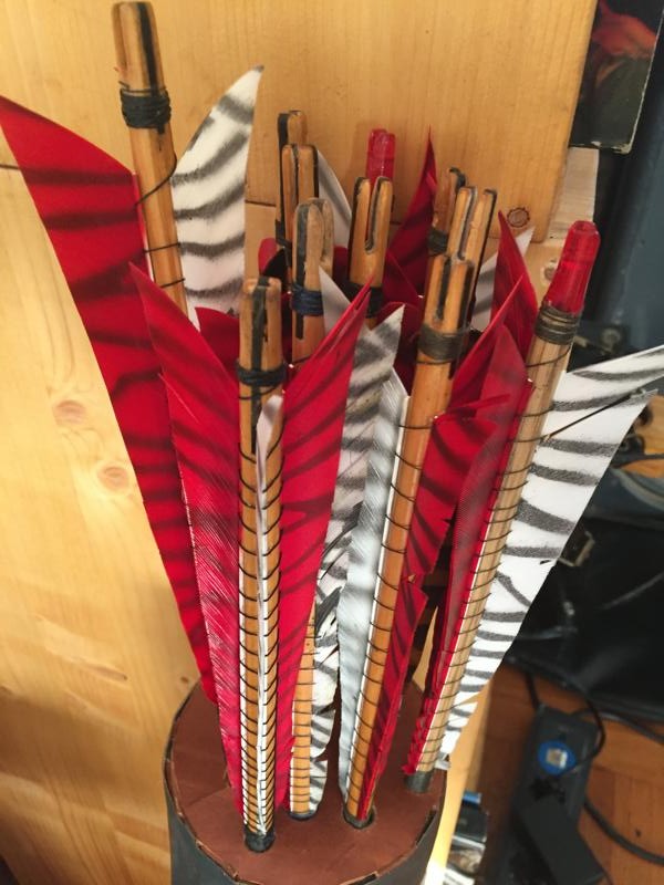

Das sind die Pfeile , die ich dafür angefertigt habe , Schaft für 60 - 65 # ausgelegt , die Hornnocke MIT der Faserverlauf eingeklebt und genockt , allerdings muss ich sagen dass die 8 Zoll Tudor Federn gewöhnungsbedürftig sind und ich den nächsten Satz mit 6 " Federn machen werde

Korrigiert mich, wenn ich irre.
Aber sind die äußeren Kerben nicht für die Spannschnur gedacht?

Grombard hat geschrieben: Korrigiert mich, wenn ich irre.
Das würde ich doch auch mal meinen. Musst mal die Standhöhe messen, wenn Du den Bogen auf der äußeren Kerbe aufgespannt hast. Dürfte dann zu hoch sein.
Und das heißt übrigens „snakey“ („snaky“ ist als Version auch korrekt) - für „geschlängelt“ oder „schlangenförmig“.
„Sneaky“ hieße „hinterhältig“. Hoffentlich ein Schreibfehler... ...oder er hat Dich mit dem Bogen über‘s Ohr gehauen... :P :D
Aber Spaß beiseite - bei snakey Bögen mit seitlich verkrümmten oder eben geschlängelten Wurfarmen ist es meines Wissens nach nur wichtig, dass der Sehnenverlauf mittig durch den Griff geht.

Wie gut , dass ich eigentlich immer nur die innere Kerbe genommen habe zum werfen , weil ich auch gedacht (nicht 100% gewusst) habe , dass die äussere für die spannschnur ist .
Aber selbige ist unter dem Leder das man auf den Bogenrücken legt mit schwarzem Gummi belegt , was nicht so toll ist , weil dann beim aufspannen spuren davon zurückbleiben ...also bin ich jetzt dabei mir selbst einen Bogenspanner zu bauen :D :)
(weil der Eibebogen dann einen Spanner für die Kerbe , nicht für den Rücken braucht ..Wieder was gelernt ..)
Geschossen hab ich nicht mit der äusseren Kerbe , will da nat. nichts falsch machen und möglichst lange freude daran haben .
Auszug bis zur Nase reicht auch .
Das mit dem Snaky kommt dann ja von Snake wie schlange(nförmig) , dann lass ich mich gern belehren , ist ja auch kein Sneaker ;D

Grombard hats erfasst...
Du kannst doch den Knüppel net da uffspanne wo die Spannschnur rein soll.
Aso, tu Dir das nächste mal selber den Gefallen und ziehe den Bogen MIT Pfeil aus.
