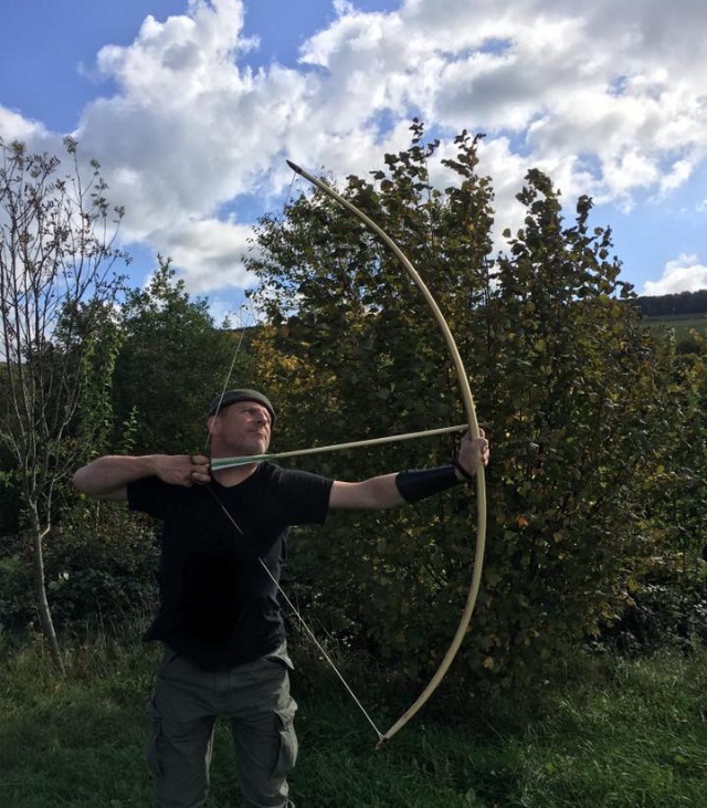

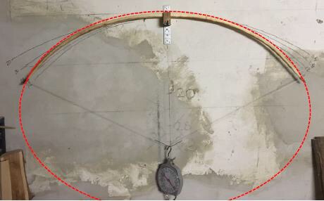

Und noch eine Bayerin hinterher: Die "Resl" ist ganze 822 g schwer (so mit allem drumunddran), aus Bergulme, 74" NtN lang, 38,5mm x 27,5mm in der Taille, 12mm rund an den Sidenocks (blond, Kuhhorn) und zieht 90 Pfund auf 32".
"Resl" mochte sich am Anfang nicht so biegen, wie ich das wollte: Der dünnere oWA stocksteif, der dickere uWA zu flexibel. Ich wollte nicht zuviel Kraft verlieren, deswegen hat der uWA dann ordentlich was mit der HLP bekommen, dann ging´s einigermaßen.
@Tomtom: vielen Dank für´s Holz!!! 8)
Hier die Bilder:
Ausgezogen!
Ausgezogen!

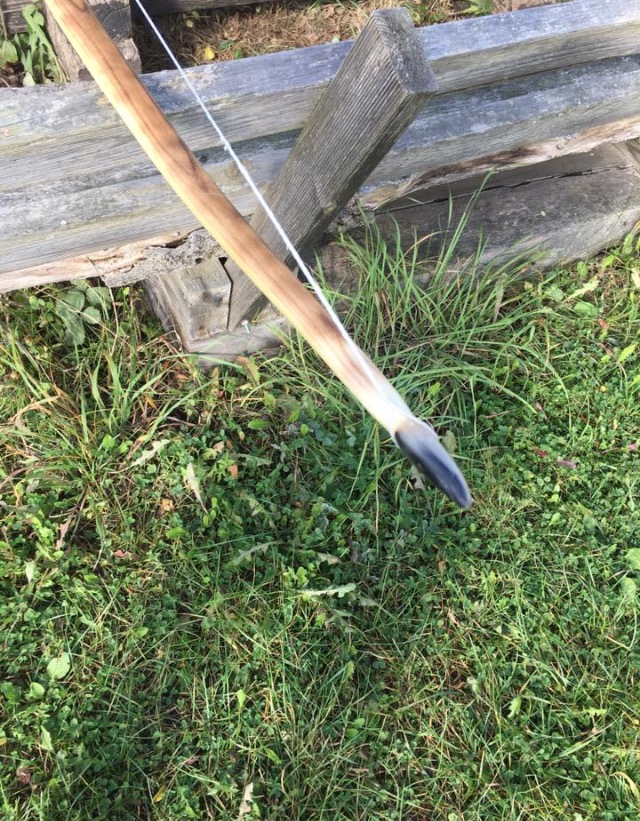

Standhöhe
Standhöhe

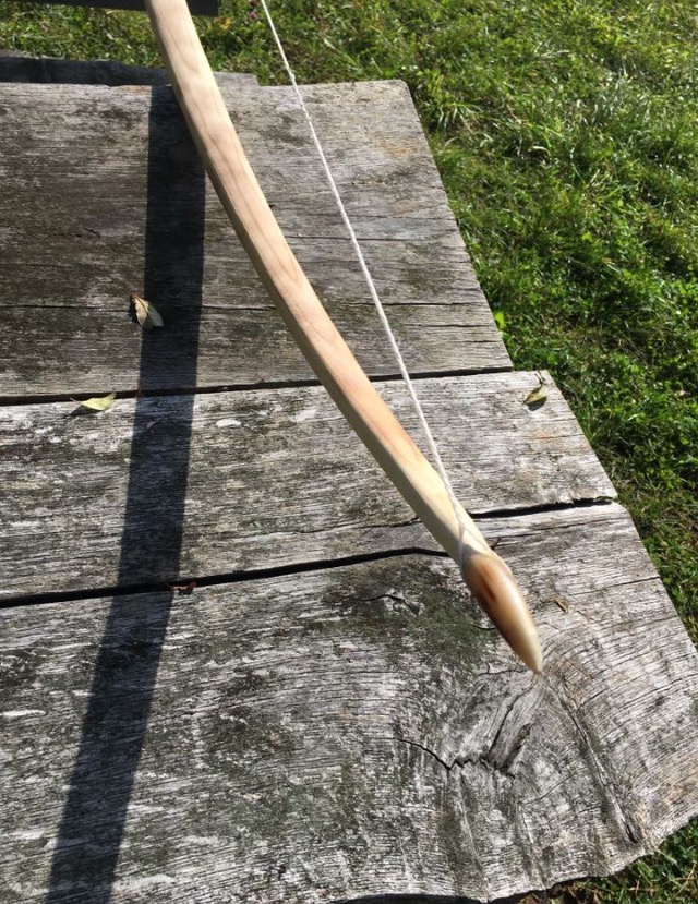

Sidenock unten
Sidenock unten
Sidenock oben
Sidenock oben

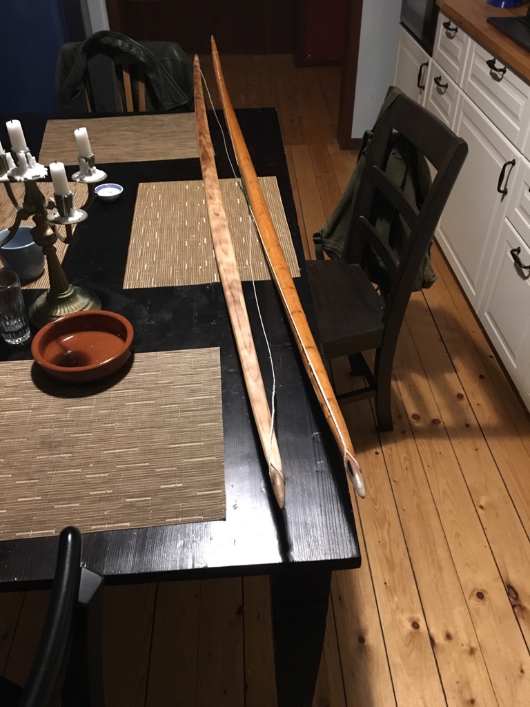

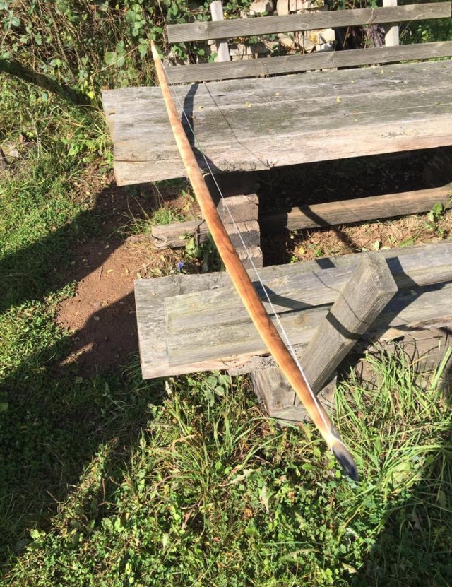

..gebrannter Bauch..

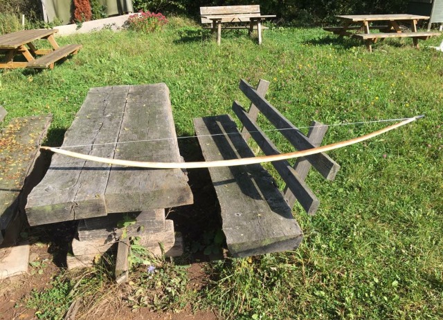

Tiller
Tiller

Hast du noch ein Bild vom abgespannten Bogen.

@schnabelkanne: Kann ich gerne später noch einstellen, der Set hält sich sehr in Grenzen, 3-4cm würde ich mal sagen.

@ Hetzer: Kernholz sieht natürlich immer toll aus, das stimmt! Wobei Neumi meinte, dass sich das "verkernende" Holz bei Ulme nicht immer farblich unterscheidet, soll heißen, der "Farbkern" ist wohl nicht immer komplett identisch mit "Kernholz". Ich lasse das mal so stehen.. weil ich es auch nicht besser weiß! ;D
Das hier ist jetzt mein 2ter Ulmenbogen... mit etwas Dusel kriegt man da sehr schöne & schnelle Bögen raus!

Hoi, die Resl zieht sich supersoft und iss richtig hübsch geworden und vor allem ist das ein schönes Beispiel dafür, dass man mit Hitze tillern kann und nicht zwangsläufig Holz abnehmen muss, um einen Bogen zu korrigieren.
Nochmal zum Reifholz (früher hat man Ulme als Kernreifholzbaum bezeichnet, wobei Reifholz=Kernholz, nur ohne Farbe).

Nochmal ein Edit: Nur um das nochmal klarzustellen: Ulme hat Splint-, Reif- und Kernholz. Und der Farbkern ist immer das Kernholz, nur ist das Reifholz was die Eigenschaften betrifft mit Kernholz gleichzusetzen.

Und die Resl entspannt..(im zweiten Bild: die mit dem gebräunten Bauch..)
