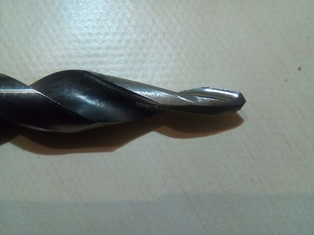

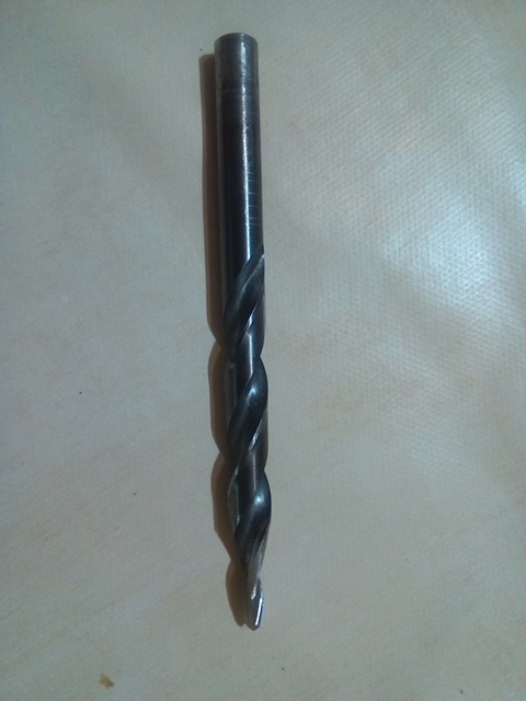

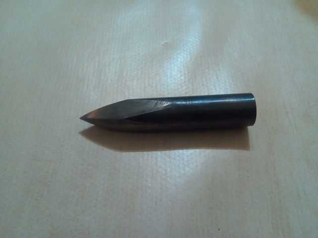

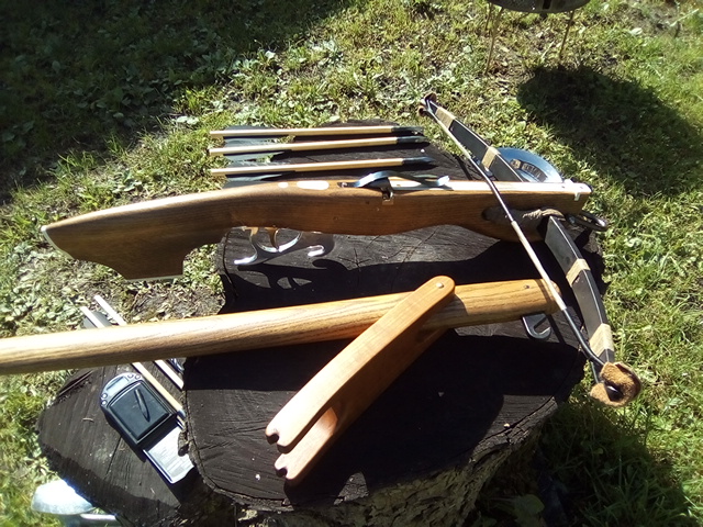

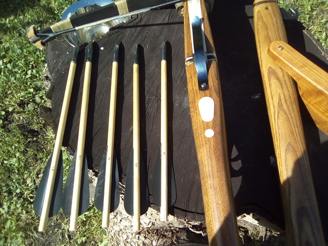

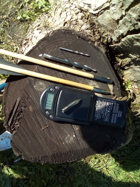

Ich habe mir Mal ein paar neue Pfeile gebaut. Schaftdurchmesser ist 10mm. Die Spitzen habe ich aus 10mm Rundmaterial hergestellt. Dazu habe ich mir extra einen Tüllenbohrer geschliffen. Ursprung war ein normaler 10mm Spiralbohrer. Natürlich muss vorgebohrt werden. Also vorbohren und dann mit dem Tüllenbohrer hinterher. Die Vierkantspitze habe ich gefeilt. Das Gewicht beträgt 17 Gramm. Einen Anspitzer für die Holzschäfte hab ich auch noch gebaut. Die Pfeile fliegen gut. Habe auf 30m gute Ergebnisse.

Der Tüllenbohrer ist zu sehen, aber ist ein tatsächlich 'nur' ein angespitzter Metallbohrer? Hast Du vielleicht noch ein Foto von einer Spitze, bzw. der Tülle von innen?

Hallo!
Den Tüllenbohrer habe ich wie gesagt aus einem 10mm Spiralbohrer geschliffen. Wichtig ist das er ordentlich frei geschliffen ist damit er schneiden kann. Ich bohre mit 4,2 mm vor. Etwas kleiner vorbohren geht auch.

Dank dir, das Loch ist sauberer, als ich erwartet habe!

Zum Befestigen nehme ich den normalen Heisskleber . Da kann man auch wenn man ein Feuerzeug dabei hat schnell Mal eine Spitze erwärmen und ausrichten wenn der Pfeil nicht richtig trifft. Das hatte ich erst.

Mach ich auch so bei den Bodkins und generell Klebespitzen.

Ja, Standardspitzen kauf ich auch. Da lohnt der Aufwand sich selber hinzustellen nicht. Aber die gekauften Standardspitzen haben oft ein zu geringes Gewicht. für die hohen Zugkräfte mancher Stahlbogen Armbrust.
