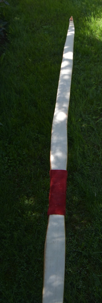

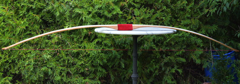

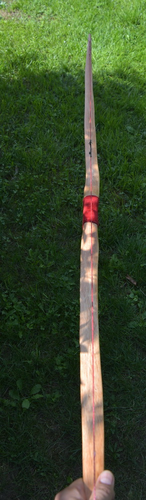

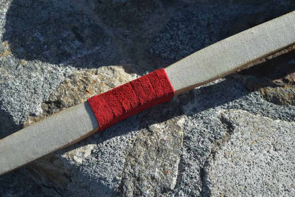

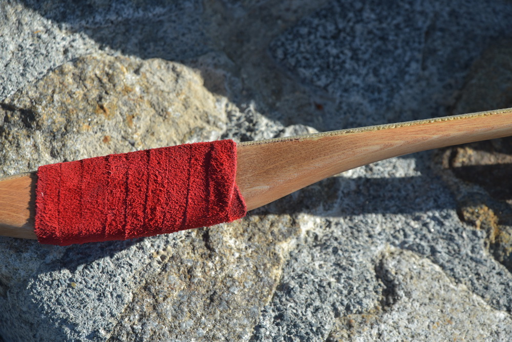

Hainbuche ohne Backing hat nicht funktioniert, der Rücken hat immer nachgegeben - also Rücken plangeschliffen und Leinenbacking mit wasserfesten Holzleim aufgebracht. Rücken hält jetzt und er wirft recht flott.
Länge 162 cm NzN, 38# bei 27 Zoll, Halbpyramide von 4 auf 1 cm; 600 g mit Sehne und Griffleder.

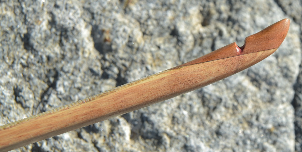

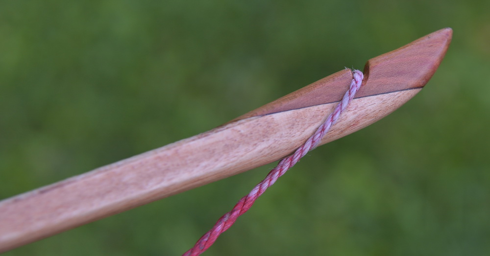

Am Rücken Leinen aus einer alten Hängematte, an den Nocks Pflaumenoverlays.

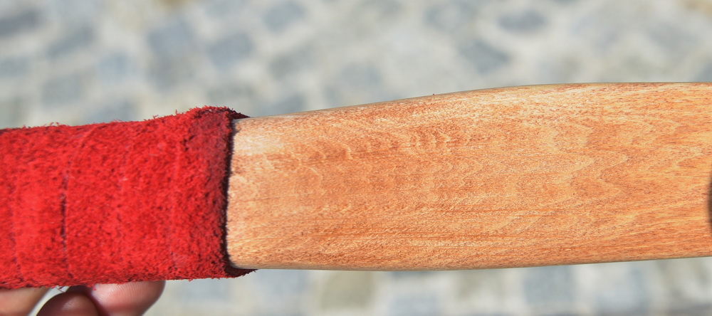

Clou Beize Kirsche, Finish mit Auro Hartöl.

Bogen schaut super aus und der Tiller eh. Ich mag das auch wenn die Tips nicht so stark biegen, schätze mal dass er deswegen auch recht flott wirft. Mit einer Hainbuche hatte ich bisher noch nicht das Vergnügen. Wie ist das so?

Die Tips hab ich steifer gelassen wegen dem Sehnenwinkel, da der Bogen ja ziemlich kurz ist.
Hat aber überhaupt keinen Handschock und wirft sehr flott.
Hainbuche ist drucktolerant aber nicht sehr zugtolerant - bei mir hat jedesmal der Rücken versagt - vielleicht ist auch die Spanrückigkeit das Problem - da der Rücken ja sehr "zerklüftet" ist.

Wie hast du den Bogen endbehandelt? Bzw. hast du auch das Leinen geölt? Ich habe mal ein Leinenbacking optisch versaut, weil das Leinen sich mit dem Öl vollgesaugt hat.

Dann war es nicht richtig mit Leim vollgesaugtFirestormmd hat geschrieben:Ich habe mal ein Leinenbacking optisch versaut, weil das Leinen sich mit dem Öl vollgesaugt hat.

Servus, ja wie Hieronymus schon bemerkte, ich hab das Leinenbacking ausgiebig mit Leim bestrichen und am Schluss den ganzen Bogen mit Leinölfirnis versiegelt

Also die ersten 500 Pfeile hat er überstanden der Rücken hält.
Bin gespannt ob auch ein 60# Hainbuche Flatbows mit Leinenbacking hält.
Die Hainbuche ist ja spanrückig, also am Rücken "wellig", soll man vor dem Leinenbacking den Rücken ganz eben raspeln oder nur aufrauhen und das Leinenbacking den Buckeln und Wellen anpassen?

Bei diesem Bogen haben ich vor dem Aufbringen des Leinenbackings den Rücken mit einer groben Raspel schön plan gemacht und dann das Leinen mit viel Holzleim (Ponal blau) aufgebtracht.
Leinen vorher in warmer Leim-Wassermischung aufgeweicht und ausgedrückt. Dananch das BAcking noch ordentlich mit Leim eingepinselt, Wicklung oder Pressung habe ich keine vorgenommen.

Ich wünsche Dir von Herzen, dass er hält!!!schnabelkanne hat geschrieben:Wicklung oder Pressung habe ich keine vorgenommen.
ABER es ist keine gute Idee, Leim NICHT zu verpressen!
Begründung:
Im Gegensatz zu Epoxi verringert Leim beim Trocknen STARK sein Volumen.
Das bedeutet, überall wo das Backing dabei nicht FOLGEN kann, sich also NICHT mit dem schwindenden Leim dem Holz annähert, sondern
durch Unebenheiten der Holzfläche oder
einen zufällig im Moment noch WENIGER eingetrockneten Leimbatzen nebenan,
oder eine schon mehr getrocknete, aber dickere Stelle
hoch gehalten wird,
entstehen zwischen Holz und Backing Hohlräume.
Und damit findet dort keine Haftung statt.
Wie groß diese NICHT haftenden Flächen sind, und wie viele, ist Glückssache.
Holzleim sollte immer mit einem elastischen Material angepresst werden, damit das Backing an jeder Stelle dem schwindenden Leim "hinterher geschoben" wird.
Dadurch reduzieren sich die "Leerstellen" deutlich.
