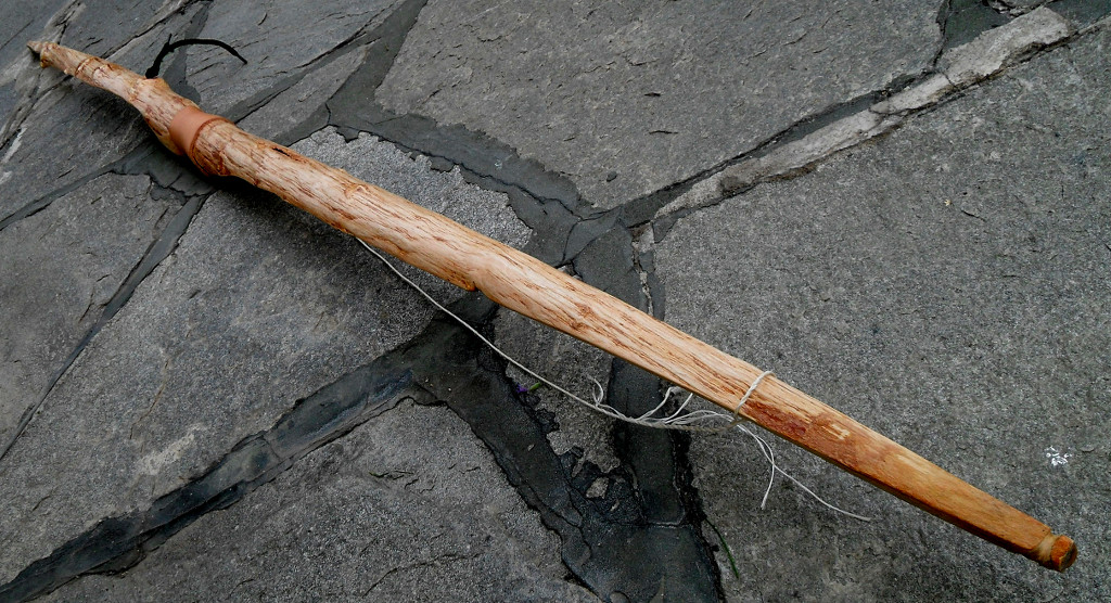

Servus Leute,
ich bin ein paar Monate in der Versenkung verschwunden, nun ein Gruß an alle per Präsentation!
Das Teil hat eine eigene Geschichte (wems zu blöd ist einfach runterscrollen und nur die Bilder anschaun). Es ist ein Weissdorn den ich im Jänner mit dem Fatz am Nußdorfer Inndamm geerntet hab. Nachdem der erste Bogen für Töchterlein Nr. 1, ein "bisquitartiger" Holler (viewtopic.php?f=15&t=29923) im HLD Design leider explodiert ist musste also ein neuer Bogen her. Nun muss ich sagen dass mir dieser Weissdorn von Anfang an eigentlich nur Mühen bereitet hat. Er hat Dornen und Gestrüpp rundrum dann war er sauschwer und schliesslich war das Schepsen (=Entrinden) äusserst Mühsam. Es gibt scheints verschiedene Lagen Bast die teilweise auch so hart sind dass man meint man schnitzt im obersten Jahresring rum. Nun gut, danach hat sich leider sehr schnell gezeigt dass er Drechwuchs hat und zu guter letzt einige sehr fett Äste wos einfach gar nicht passt. Egal ich hab weiter gemacht. Also auf die Hälfte runter gearbeitet und auf dem Balkon getrocknet. Nach ca. 5 Wochen das üble Erwachen Risse überall. Egal dachte ich mir - du wirst ein Bogen werden ... Ich habe also einen Kompromiss in der Lage gesucht um Risse und Äste zu umgehen aber der untere WA musste dann kurvig werden um die Äste in die Mitte zu bekommen. Gut also weiter Schnitzmesser angesetzt und grob die Form rausmodelliert (hier wurde dann klar dass er max 165 cm wird und wohl ein Kinderbogen). Nächste Ernüchterung: die Späne sind ziemlich brüchig -erinnert teilweise an den alten Holler - an verknoten nicht zu denken, zu trocken ist er sicher nicht, da er ausschliesslich auf dem Balkon getrocknet wurde. Weitere Probleme: Dieser (?) Weissdorn hat an allen möglichen Stellen kleine schwarze verfaulte Ästchen eingschlossen, teilweise kommen die ganz plötzlich aus dem nichts und fast unvermeidlich auch am Rand der WA. Ja und dann der Versuch des Tillers, und irdendwann war er dann so wie er jetzt ausschaut.
Längsriss im WA war auch nicht mehr zu vermeiden daher Uhu endfest 300 rein ...
Das schönste am Weissdorn ist die Farbe des Holzes das beim Anfeuern noch schöner und satter wird. Schiessen tut er auch und treffen kann man auch, alles nix weltbewegendes - jetz ist nur noch zu hoffen dass er den nächsten Einsatz auf dem Parcours mitmacht.
Im großen und ganzen glaub ich hab ich aus dem Ding alles rausgeholt was in meinen Fähigkeiten liegt, das einzige was evtl. noch besser werden könnte ist dass er griffnah besser arbeiten könnte (mein alter Fehler).
Hier die Photos (sorry für die Qualität, meine Kamera ist noch in einer Umzugskiste).
20# sind etwas grenzwertig hier >:)

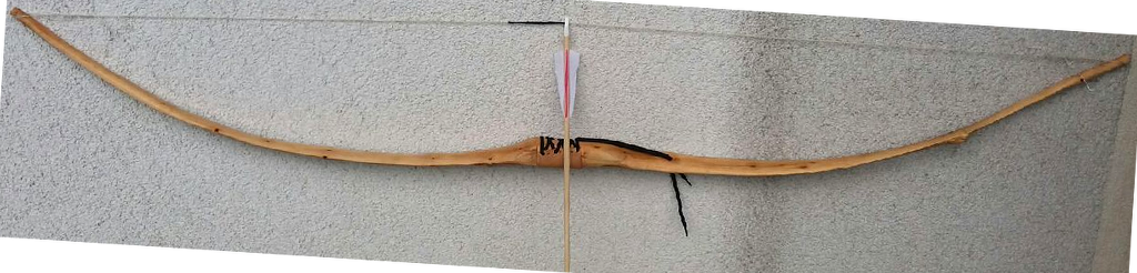

sieht doch aus wie ein Maßbogen für die Franzi, wird Zeit, dass ihr Euch in Urschalling mal wieder sehen lasst.

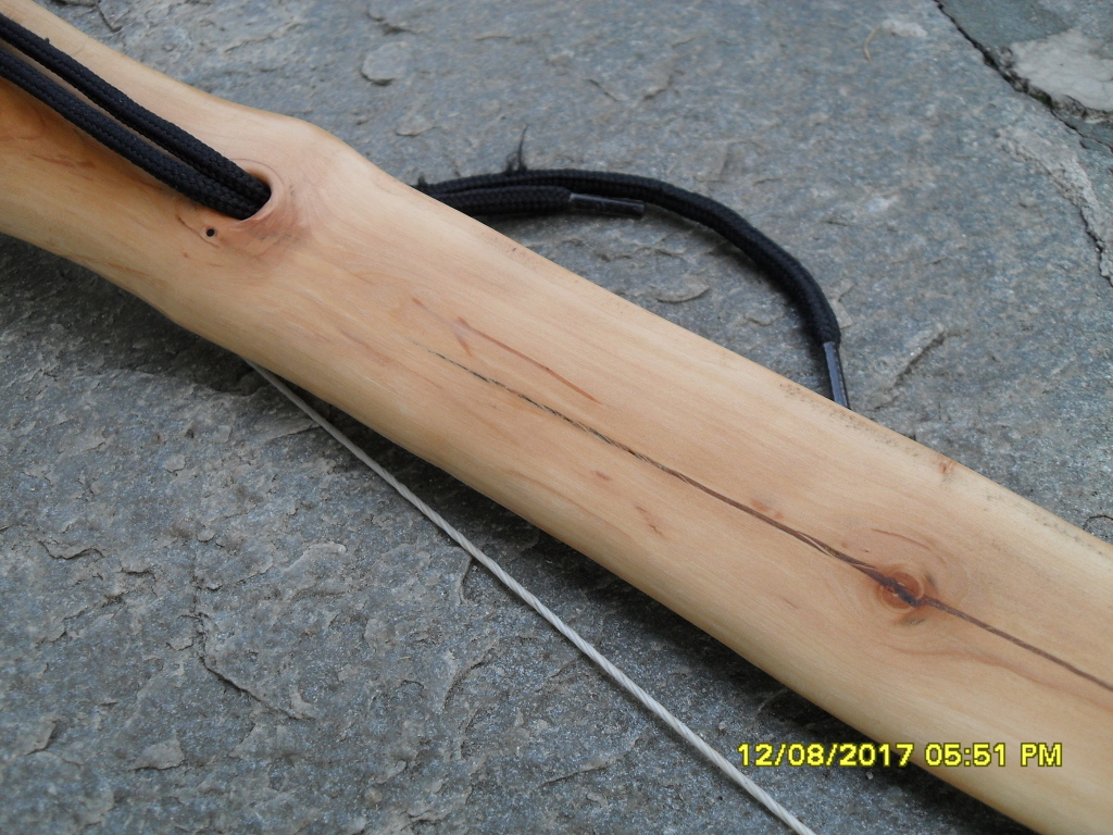

Das Holz war wohl eine Herausforderung, nicht wahr? Dafür hast Du aber einen schönen Bogen hinbekommen - herzlichen Glückwunsch! Welche Funktion hat denn die schwarze Schnur, die durch das Loch im Wurfarm geht?

danke für das Lob :-) Die Schnur ist das Schuhband das das Griffleder bindet. Ich hab die Enden einfach durch das Astloch gezogen und dahinter verknotet, keine Ahnung wieso :-) :-D.

ralfmcghee
Beiträge: 2019
Re: Kinderbogen halbpyramidal Weissdorn 165cm NtN, 20#@24''
Beitrag von ralfmcghee »
Ah, jetzt sehe ich es. Ich habe ein Bild übersehen. ;D

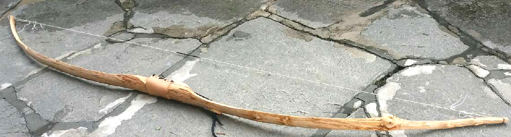

Den Tiller finde ich in Anbetracht des Knubbels im unterm Wurfarm absolut gelungen.
Die Nocken hätte ICH anders gemacht. Aber das ist natürlich Geschmackssache.

bis auf das die Enden ein klein bissl mehr tun koennten feines Geraet! Wie der Bowster schon gesagt hat, lassts euch mal wieder sehen.
Und "grenzwertig" gehoert so. Das macht stark! ;)

@Fatz: Ich mag die steiferen Enden eigentlich ganz gern, aber hast Du den Ast im untere WA gesehen, den bring ich erst zum biegen wenn er fast durchsichtig ist. Aber wart mal bis Mittwoch dann kannst ihn inspizieren :-)

@all: gut dass es noch keiner gemerkt hat, aber das Griffleder war wieder verkehrt rum ( bei >=#20 wohl egal), hadb jetz umgedreht ;)
Beiträge: 7062
Hat Dank erhalten: 299 Mal
Wollt nur sehen, wie lang du brauchst bis du's selber merkst ;D
