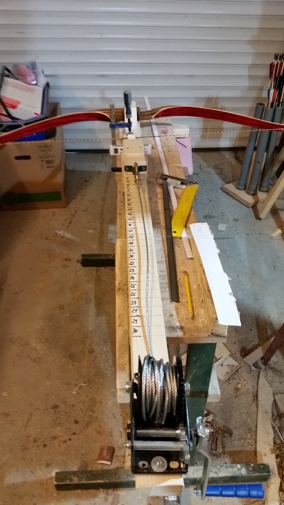

Um für meine Bögen Zwecks Fehlersuche genaue Auszugskurven erstellen zu können habe ich mir da mal eine kleine Schiene gebaut.
Einen Bogen habe ich damit vermessen und noch einige Schwachpunkte entdeckt, die ich noch korrigieren werde.
Im Wesentlichen ist es ein dickes Kantholz mit Skala und eine Kofferwaage, die in einen Schlitten eingepasst ist.
Der Schlitten wird immer bis zur Markierung gezogen und wenn die Waage piept zurückgeschoben und abgelesen... Zoll für Zoll.
Das ganze von hinten
Die Winde ist Mist (Seil ist nicht straff drauf und ermöglicht kein gleichmäßiges Ausziehen).
Die fliegt wieder raus.

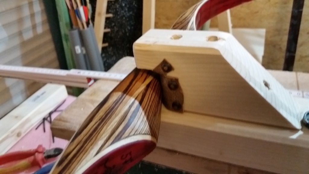

Bogenhalter
Bogenhalter
Der Halter kann fast so bleiben. Kommt nur noch eine Kante rein, damit ich den Bogen mit einem Zwingchen fixieren kann, damit er nicht zwischen den Messungen wackelt.

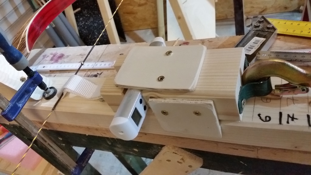

Schlitten
Schlitten
Der Schlitten bleibt so. Nur werde ich statt der Halterung für den Haken hinten einen dicken Griff zum Ziehen dranschrauben.

Coole Idee. Damit hat sich mein Beitrag in Deinem Recurve-Thread relativiert. Deutliche Messfehler kommen meiner Meinung nach im Wesentlichen durch Ungenauigkeiten im Auszug zstande. Mit Deiner Einrichtung müsstest Du die Messfehler schon weitgehend minimiert haben.
Ist das ein Stahlseil auf der Seilwinde? Vielleicht ist es zu unflexibel. Probier's doch einmal mit einem herkömmlichen flexiblen Seil aus dem Segelbedarf.

Ja, Stahlseil. Habe die Winde so gekauft und erstmal ausprobiert.
Der Draht ist so steif, dass es wenn die Winde locker ist aufdröselt und dann bei Zug erst mal auf der Rolle wieder straff ziehen muss.
Das mit dem Seil ist in der Tat eine hervorragende Idee.
Daran habe ich noch gar nicht gedacht.
Danke.
Werde ich vielleicht morgen gleich umsetzen.

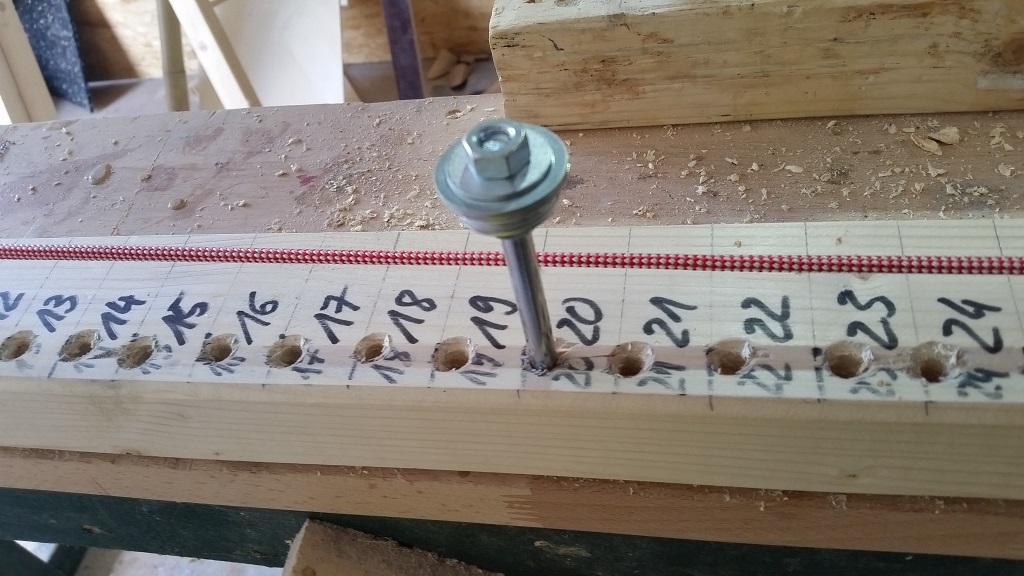

Hallo Grombard, gerade fällt mir noch etwas ein. Was hältst Du von der Idee, bei jeder Zollmarkierung einen Anschlagspunkt einzubauen? Dann würde der Schlitten immer an der gleichen Stelle gestoppt werden und auszugsbedingte Messfehler müssten gegen Null gehen.
So ein Anschlag könnte z.B. einfach aus Bohrungen an den Zoll-Markierungen bestehen, in die man einen Stahl- oder Holzstift hineinstecken könnte.

Da brauchst eigentlich nur bei jeder Messstelle ein Loch bohren und einen Duebel reinstecken. Schon hast den Anschlag.

Löcher und was reinstecken werde ich so machen.

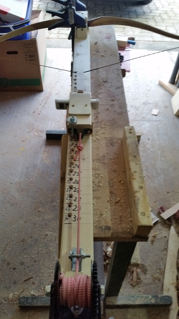

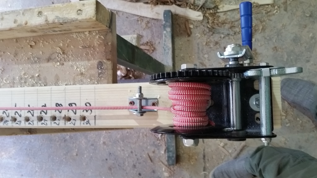

Update:
Bootsseil
Bootsseil
6mm Seil ausm Bootszubehör mit 1200daN Bruchlast. Sollte halten.
Umlenkung unten könnt noch eine hübschere Rolle rein. Muss auf jeden Fall, damit der Schlitten nicht nach oben vom Brett weg aus der Schiene gezogen wird.
Anschlag
Anschlag
Der Anschlag.
Dübel wäre zu fummelig geworden.
Also eine M8 Schraube geköpft. Passt.
Statt der Unterlegscheiben werde ich irgendwann noch was angenehmeres aus Holz schleifen.

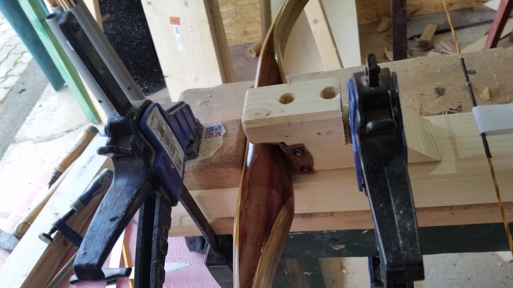

Bogenhalter
Bogenhalter
Hier hat mich dann die Muße verlassen.
Eigentlich wollte ich irgendwas mit Schraubzwingen zum einspannen machen. hat aber nicht so richtig gepasst.
Entweder hat man den Bogen nicht mehr einhängen können, oder es hat nicht richtig gehalten.
Aber so gehts ja auch ;)
Auszug
Auszug
So sieht das dann in Äktschn aus.
Habe versuchsweise mal 10 Messungen bei 20 Zoll mit meinem Mörderkinderrecurve gemacht.
Die Streuung der Messergebnisse lag zwischen 27,5# und 27,8#.
Also relativ genau jetzt das Ding.

Prima! Damit nun das arithmetische Mittelmaus jeweils fünf Messwerten - genauer geht's nur für Freaks. Jetzt würde mich interessieren, ob die Auszugskurve deines Recurves schon etwas glatter ausfällt.
