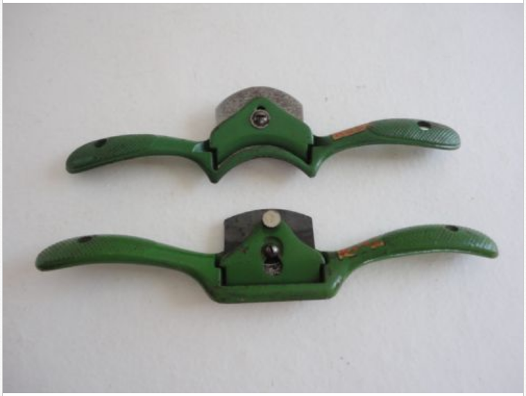

Hallo zusammen,
ich hab mir kuerzlich auf ebay einen Kunz Nr.55 (konkaves Messer) geschossen und im Paket war auch ein Nr.51 (gerades Messer, flache Sohle) ohne Feineinstellschrauben dabei. Gestern hab ich die beiden geschaerft und das erste Mal ausprobiert. Dabei ist mir aufgefallen, dass gerade der 51er ohne die Feineinstellschrauben ziemlich fummelig einzustellen ist. Gibt's da einen Trick, oder stell ich mich einfach nur doof an? Mit dem 51A (mit Einstellschrauben), den ich auch noch hab, ist das ein Kinderspiel und mit meinem selbstgebauten, der auch keine Einstellschrauben hat komm ich auch prima zurecht.

Mach doch mal ein Bild. Ich kenne den 51er nicht.
Meine spontane Idee wäre aber eventuell 1-3 Blatt Papier vor und hinter der Schneide unterzulegen und den so Plan aufzulegen und die Klinge festzuziehen.

Ich mach heut Abend noch ein gescheites. Vorerst mal das aus der ebay-Auktion:
oben der Nr.55 unten der Nr.51

Hi Fatz
Mir wurde das Einstellen eines Schweifhobels hier mal so erklärt:
Schraub die Kline lose.
Leg den Hobel auf eine ebene Unterlage. (Tisch - keine Stahlplatte))
Heb ihn vorne an und schieb ein Zeitungsblatt (manche nehmen auch ein Zigarettenblättchen) bis kurz vor die Klinge zwischen Tisch und Sohle.
Drück den Hobel auf den Tisch, drück die Kline auf den Tisch und schraub sie fest.
LG Onkel Tom
LG Onkel Tom

Danke, sowas in der Richtung wollt hoeren.
Meinen selber gebauten Schweifhobel hab halt ich bis dato durch leichtes Klopfen mit dem Hammer (so wie einen normalen Hobel auch) eingestellt. Bei dem geht das auch recht gut. Bei diesen beiden haut das aber nicht wirklich hin.
