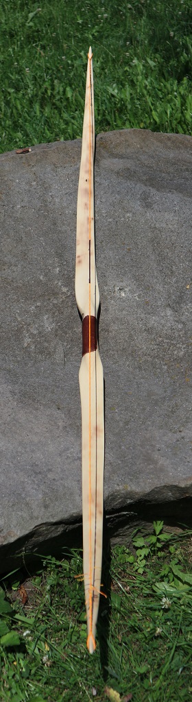

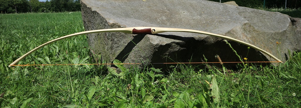

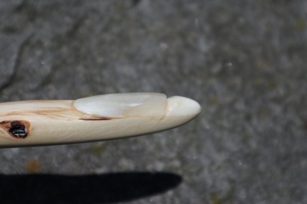

Bevor ich wegen übermäßigem Glasgebabbsche noch exkommuniziert werde, hier mal wieder was klassisches von mir.
Entstanden aus der 2ten Hälfte vom "Haselknüppel"-Stave.
Ist eine fast lineare Pyramide von 5,5cm an den Fades auf 1cm an den Tips.
Fühlt sich sehr schnell an, muss ich aber noch auf mehr als meine 8m Garagenscheibe mal austesten.
Länge NtN: 168cm
Wumms:40#@28"
Gewicht: 598g mit Sehne
Sehne:10 Strang Spectra

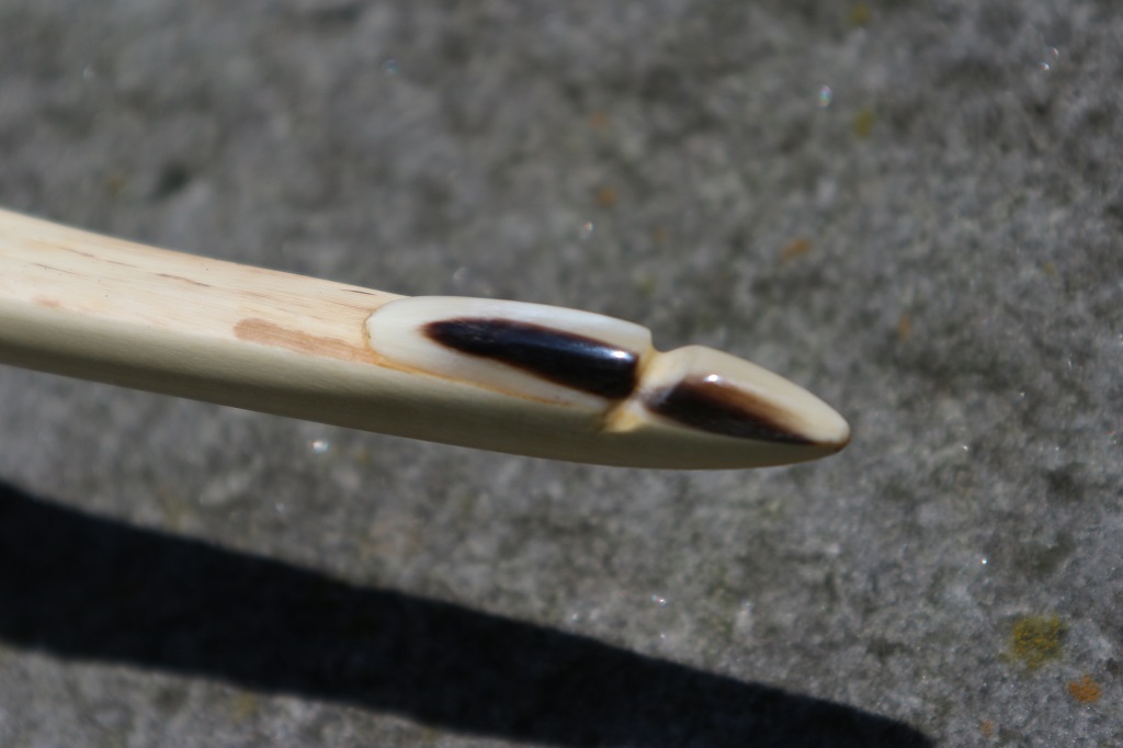

Nocken und Pass: Kuhhorn

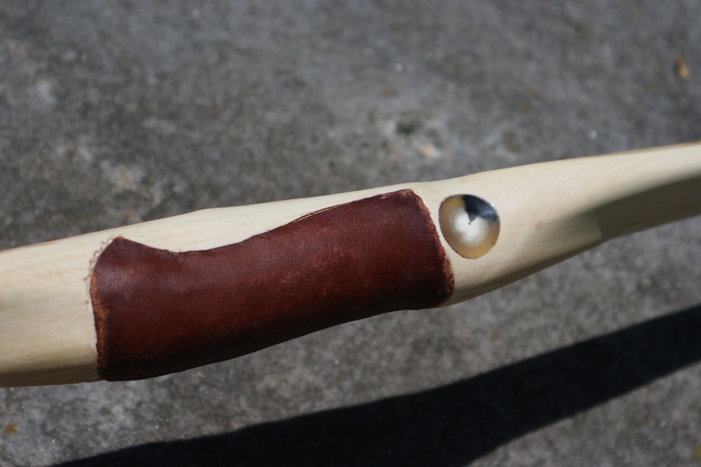

Griff: Eingepasstes Leder
Finish 3x Leinöl 1x Bienen/Caradingenskirchen-Wachs

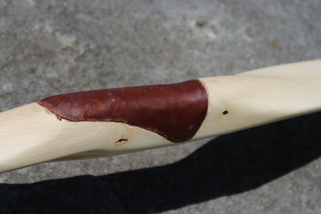

Ein sehr schöner Bogen. Insbesondere die Griffpartie hat es mir angetan.

Wow ein echt schöner Bogen

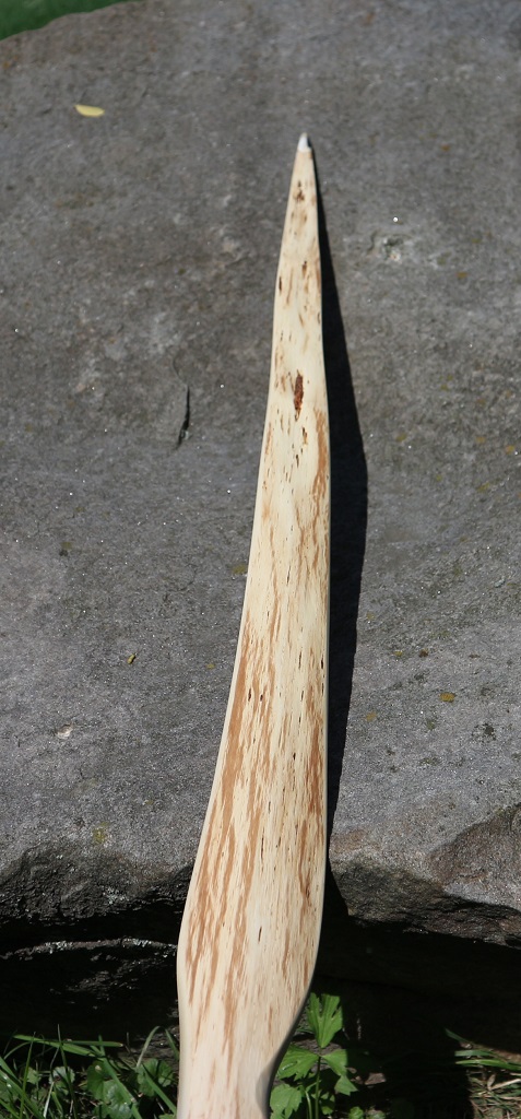

Hast du den Rücken durch freigelegte Jahrringe bekommen oder war der so unter der Rinde wie du ihn benutzt hast?

Zwei kleine Kritikpunkte (alle im Griffbereich) hätte ich dennoch anzubringen:
- Form d. Griffleders sieht zwar chic und avantgardistisch aus, doch die Funktion, das Holz vom Hand-/Fingerschweiß und vor Verfärbungen zu schützen fehlt dann teilweise, wenn der Schütze keinen Handschuh benutzt.
- Fadeout könnte etwas konkaver eingeschnitten sein [= schönere Optik].
Re: 66" "Happy" (Haselnuss P(p)yramidalbogen) 40#@28"
Ich mag ihn auch.
Und finde diese Art Fadeout auch sehr schön, Hetzer, was meinst Du mit konkaver eingeschnitten?
Was das Griffleder betrifft, hast Du mit der Phase an der Kante ja so gut es geht vorgesorgt. Wenn es derbröselt, muß halt 2.0 her.
Gabriel, bei Hasel Jahresringe freilegen ist reine Sysiphosarbeit weil die RInge sich optisch kaum trennen lassen. Ist der äußere Ring intakt, bürstet man am besten einfach nur die Bastschicht ab. Darunter sieht es dann so aus.

@Gabriel
Das ist der Ganz normale Rückenring. Nur mehr oder weniger sauber den Bast runtergebürstet.
Ring freilegen bei Hasel ist doch eher hochgradig unüblich. Ist mir zumindest noch nicht untergekommen.

Das Griffleder deckt aber die komplette Kontakfläche meiner Bogenhand mit dem Griff ab. Abgesehen vom Bogenrücken.

Schöner Tiller, der Arrowpass ist eine gute Idee muss ich auch machen.

Der Bogen gefällt mir gut, nur das Griffleder will mir einfach nicht gefallen.

Ein schöner Bogen!

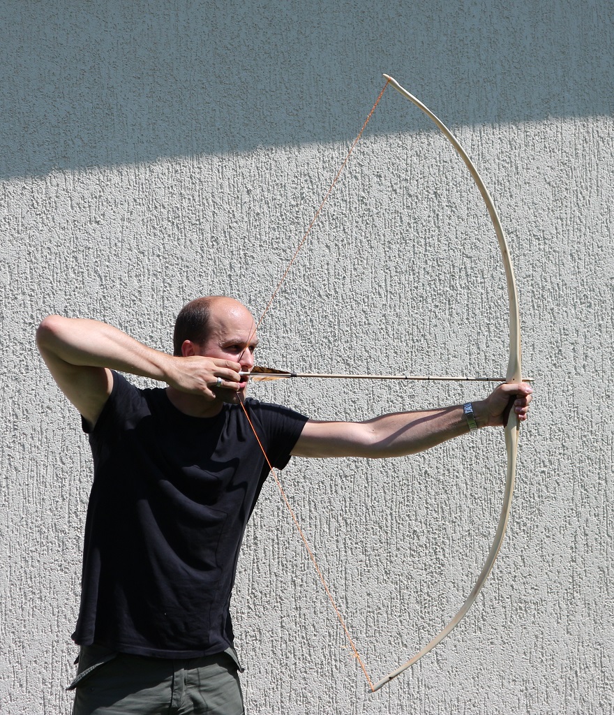

Gab es einen bestimmten Grund, den deflexen WA nach unten zu nehmen?
Üblich ist ja eher, den oberen WA weicher/schwächer zu machen.
Jörg
Jörg
Der obere ist schwächer.
Pfeile gehen sauber raus ohne den Handrücken zu zerlegen.
Über das deflex oben/unten habe ich mir ehrlich gesagt keine Gedanken gemacht.
Fühlte sich sorum irgendwie "richtig" an.

Tres Chic, gefällt mir sehr gut. Ich finde die Idee mit dem Griffleder gelungen, der gefällt mir in seiner Gesamtheit, passt.

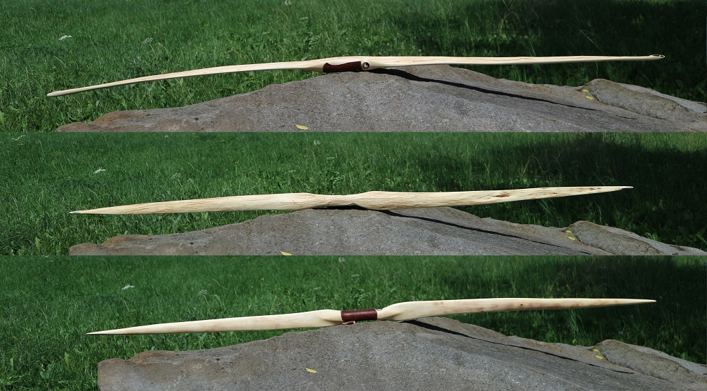

Die Empfehlung hier im FC (vom Rabe glaube ich) war: reflexe Seite unten; deflexe oben. reflex ist steifer, deflex weicher.Grombard hat geschrieben: Über das deflex oben/unten habe ich mir ehrlich gesagt keine Gedanken gemacht.
Man sieht das an Deinem Bogen, dass beim deflexen WA die Standhöhe größer ist. Üblicherweise beim oberen WA.
