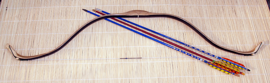

Aufbau: 3-teiliger Kompositbogen, Mittelstück und Wurfarme mit Siyahs aus ofengetrocknetem Bergahorn (Bretter vom Laubholzsägewerk), Bauchseite Wasserbüffelhorn aufgeklebt mit Hausenblasenleim, Rückenseite Straussensehne mit Hasenhautleim, Horn und Holz mit Längsrillen versehen. Sehnenstuhl aus Ahorn aufgeklebt mit Hasenhautleim, beide Fügeflächen mit Rillen. Tip mit wenigen mm Ahorn verstärkt. Grundlackierung Harttrockenöl (Harz-Öl-Verkochung), Farbpigmente mit Siegellack angerieben und Farbschicht später mit Siegellack überlackiert. Sehne: Dacron B50 endlos, 8 Stränge. Unter den Nocks Sehnenumwicklung. Der Celik ist aus Kamelknochen. Auf einen Überzug der Sehnenlage mit z.B. Leder oder Rohhaut habe ich verzichtet, um die Veränderungen des Sehnenbelags über die Zeit hinweg beobachten zu können.
Maße, Gewicht, Auszug, Zuggewicht: Beim fertigen Bogen sind die Wurfarme hornseitig konvex, sehnenseitig flach mit Rundung an den Kanten. Der Sehnenbelag überlappt dünn den Hornbelag um ca. 2mm. Radien im Kasan- u. Tipbereich etwa nach Karpowicz, Sehnenlänge 118,5cm. Die Ausgangs-WA-Länge war 71,5cm bei einer Dicke von 16mm, wobei später die Tips um 4-5cm gekürzt wurden. Die WA-Breite betrug anfangs 28mm und wurde nach dem Hornauflegen seitlich auf ca. 26-27mm abgearbeitet und ab dem Kasanradius zu den Tips hin gleichmäßig verschmälert. Vor dem Sehnenstuhl beträgt die WA-Breite 19mm. Der hornbelegte Holzkern war zunächst 5mm dick bei rechteckigem Querschnitt und bekam vor dem Auflegen der Sehne einen trapezförmigen Querschnitt: aussen 2,5mm Dicke und ein Mittenstreifen von 8mm in ursprünglicher Dicke, alle Kanten gerundet. Die endgültige Hornlage ist im Sal-Bereich 3,5-4mm dick und aussen konvex. Die endgültige Dicke der getrockneten Sehnenschicht beträgt im Sal-Bereich 2mm mittig und an den Rändern bis 3,5mm (hätte ewas dicker sein können). Einige Maße sind auch auf den Fotos angegeben. Zuggewicht 41# bei 18 - 22°C und 28“ Auszug, Auszugslänge (nicht bis zum Ende ausgetestet) mind. 32“ ohne Stacking, Gewicht 356g.

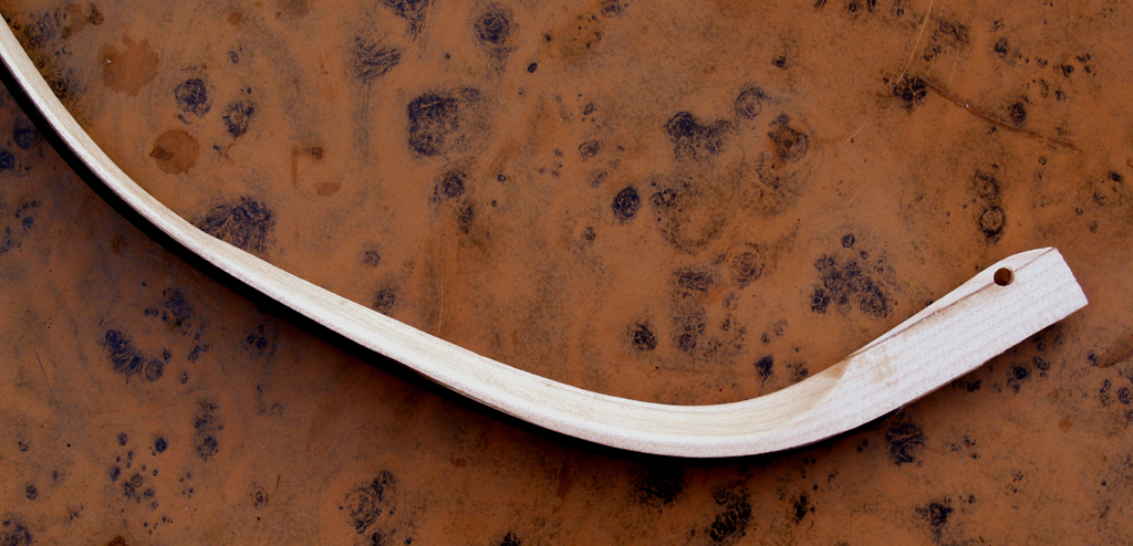

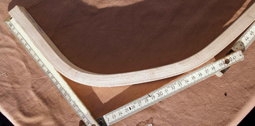

WA- Biegen: Das ofengetrocknete Holz wurde zunächst 10 Tage lang in kaltem Wasser eingeweicht, bei zweimaliger Desinfektion der Oberfläche mit kochendem Wasser bzw. Wasserstoffperoxid 0,2%ig. Es wurde dann in der Dampfkammer 50min bei 98°C erhitzt und dann nach der Thonet-Methode auf der Schablone gebogen. Bei der Thonet-Methode wird im späteren Bauchbereich ein Stahlband sehr fest an den Holzenden angeklemmt. Beim Biegen nimmt dann das Stahlband die gesamte Zugkraft auf, die neutrale Fase liegt zwischen Holz und Stahlband. Das Holz bekommt so nur Druck (Stauchung) ab, was es bei dieser Dicke besser aushält als Zug. Das Verfahren ist seit langem ein bewährtes industrielles Verfahren z.B. für Möbel. Nach dem Biegen ließ ich die WA´s abkühlen und habe dann die Stahlbänder innerhalb weniger Sekunden entnommen und die WA´s wieder auf der Schablone festgespannt, das Ganze muss schrittweise gehen damit das gebogene Holz sich nicht zurückbewegt. In diesem Zustand ließ ich die WA´s trocknen.

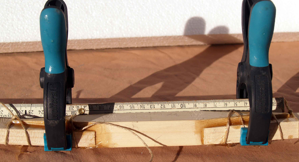

Verleimen von Mittelstück und Wurfarmen: Die WA´s wurden geringfügig oberflächlich bearbeitet und die V-Ausschnitte des Spleisses angebracht. Die Spleissflächen wurden beiderseitig mit Rillen versehen. Die Vorgrundierung von WA und Mittelstück erfolgte mit Hasenhautleim 10% ig 2x mit Zwischentrocknen, dann erfolgte Verleimung der vorgewärmten Teile mit Hasenhautleim 25%ig, fixiert wurde mit Schnur und dann mit wenigen Klemmen festgeklemmt (s. Foto).

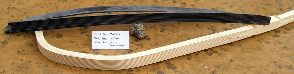

Aufleimen der Hornlage: Ich habe in Holz und Horn 11 Längsrillen angebracht (s. Fotos), Holz und Horn 6x mit heissem 10%igem und zuletzt 2x mit 15%igem Hausenblasenleim grundiert. Dabei habe ich Horn und Holz seitlich gelegt, damit der Leim aus den Rillen abfließen kann (Verringerung der Blasen). Nach Trocknung wurden WA´s und Horn gut erwärmt (Babyheizstrahler) und alle Bereiche 1x mit Leim ca. 5% eingestrichen, mit Hausenblasenleim 25%ig 50°C großzügig eingestrichen und das Horn sofort aufgelegt. Das Horn-Holz-Paket wurde schnell und fest mit sehr dünner umwickelt und dann von der Bogenmitte aus beginnend mit Baumarktklemmen und Schraubzwingen festgeschraubt (s.Foto). Schnelles Arbeiten mit Hilfe einer anderen Person. Aus der Klebefuge war einges an Leim herausgequollen. 3 KW Trocknung im kühlen Keller, dann wurden die Klemmen entfernt .

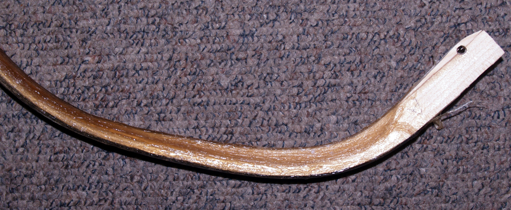

Sehnenauflage: Der Holzkern bekam nun eine feinere Rillenstruktur als auf der Hornseite (ca. 30 Rillen). Der Hornbelag wurde von der Aussenkante her auf einer Breite von ca. 3mm mit 60er Schmirgelpapier aufgerauht (2-3x drübergezogen). Hornaussenbereich und Holz habe ich dann 2x mit heissem 10%igem Hasenhautleim grundiert und nach Trocknung die feinen aufgerichteten Holzspitzen mit 400er Schmirgel abgearbeitet. Eingesetzt habe ich 85 g Straussensehne, eingeweicht in 4%igem Leim. Das Sehnenbündel wurde nach Abstreifen in ca. 20%igen Leim gelegt und bewegt und der Leim dann gut zwischen den Fingern abgestreift. Das Bündel wurde auf glatte schmale vorgewärmte Brettchen gelegt und etwas gekämmt. Diesen Sehnenstreifen in fertiger Breite ließ ich leicht angelieren und habe ihn mit Hilfe eines Messers vorsichtig abgehoben und auf den WA gelegt. WA und Horn wurden kurz zuvor sehr dünn mit 4%igem Leim eingestrichen. Vor dem Auflegen des großen Sehnenstreifens habe ich den schmalen Hornaussenbereich und den Aussenbereich des Horn-Holz-Pakets in einem Zug dünn mit Sehne belegt. Gearbeitet habe ich unter einem Babywärmstrahler. Insgesamt sind es 2 Sehnenlagen, Überlappungen in den Biegebereichen habe ich vermieden mit Ausnahme des Kasanradius. Nach leichtem Antrocknen des ersten Sehnenbelags habe ich die Tips um 15cm näher zusammengebunden und sie auch nach Auflegen des 2 Sehnenschicht nochmal um 10cm zusammengebunden. Die Trocknung erfolgte anfangs im kühlen Keller, dann im beheizten Wohnzimmer und dauerte 2,5 Monate.
Der weitgehend getrocknete Sehnenbelag wurde nach ca. 1 Monat leicht nivelliert (schmirgeln) bei einem Sehnenverlust (ohne Leim gerechnet) von insgesamt ca. 7g. Beim nächsten Bogen wird gleich zu Anfang ca. 10% Sehnengewicht für den späteren Abtrag zugegeben oder besser die Nivellierung noch im weichen feuchten Zustand vorgenommen. Die Sehnenschicht wurde auf dem schmalen Hornbereich sehr sorgfältig dünner geschmirgelt und der gesamte Sehnenbereich mit heissem 15%igen Hausenblasenleim eingepinselt. Nun wurde auch der Celik eingelegt.

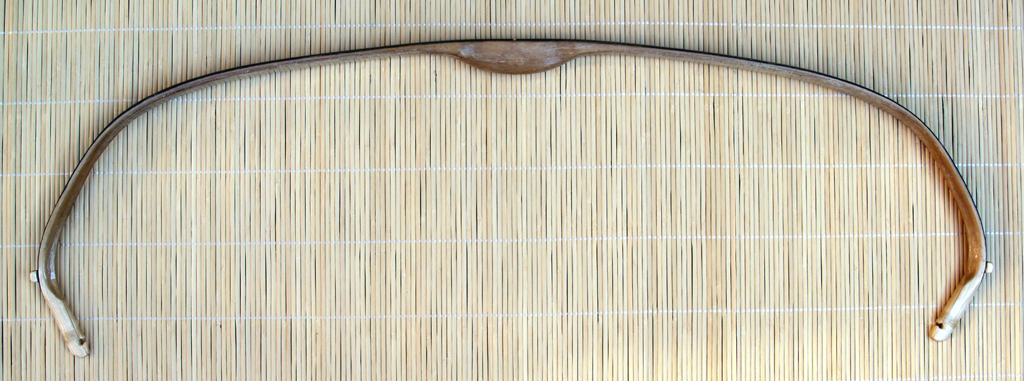

Der Bogen hatte nun eine ausgeprägte C-Form die er allerdings nach dem ersten Aufspannen und den Korrekturen teilweise verloren hat.

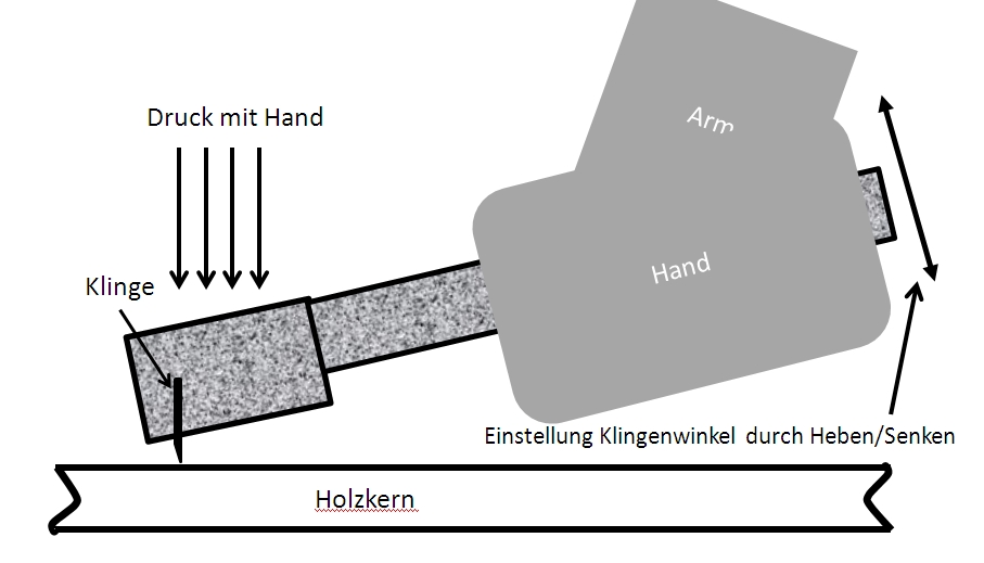

Tillern: mit dem asa gezi, hierbei hatte ich partiell an Stellen die sich zuwenig bogen, Horn abgeschabt. Eine leichte säbelartige Seitwärtsverbiegung eines WA´s (weiss der Teufel wo diese herkommt, ich habe nur einen Verdacht) habe ich belassen, da mir das Risiko der Kantenbeschädigungen zu groß war (am Ende schießt der Bogen jetzt trotzdem gut). Die leichten Verdrehungen der Siyahs wurden ohne eingelegten asa gezi mit Warmbiegen korrigiert wie folgt: Siyah-Bereich bis zum Kasanende mit 2 Wärmflaschen (Wassertemp. ca. 58°C) beidseitig 10Min. (Decke umwickelt) erwärmt und gleich Tips + Siyahs zur Seite gebogen (leicht überbiegen) und in diesem Zustand erkalten lassen.

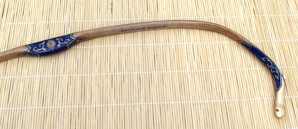

Lackierung: Den Hornbereich und den Sehnenbereich ohne Bemalung habe ich mit Harttrockenöl (Harz-Ölverkochung, kommt den historischen Beschichtungen wohl am nächsten) lackiert. Die abrasiv stärker beanspruchten Tips sind mit Siegellack beschichtet und die Bemalung ist auf Siegellackbasis. Die Pigmente habe ich dazu mit Siegellack angerieben. Die Bemalung ist nicht sehr filigran, dazu fehlt mir einfach die Übung und einige Spezialkenntnisse.
Pfeil-Anfangsgeschwindigkeit: 56 m/s bei einem Pfeilgewicht (Fichte) von 20,7 ± o,4g und 30“ Auszugslänge. Zum Vergleich: mein Kaya KTB M Carbon Reiterbogen 48“ 50# kommt bei denselben Pfeilen auf 65 m/s. Mit diesen Werten bin ich persönlich zufrieden, wobei ich mir vorstellen kann, daß man einige wenige Prozente mehr an Geschwindigkeit mit einigen Änderungen am Bogen noch herausholen könnte. Nach Aufwand-Nutzen-Abwägung unter Berücksichtigung ev. Risiken: ich lasse den Bogen wie er nun ist, weil er wirklich gut arbeitet.

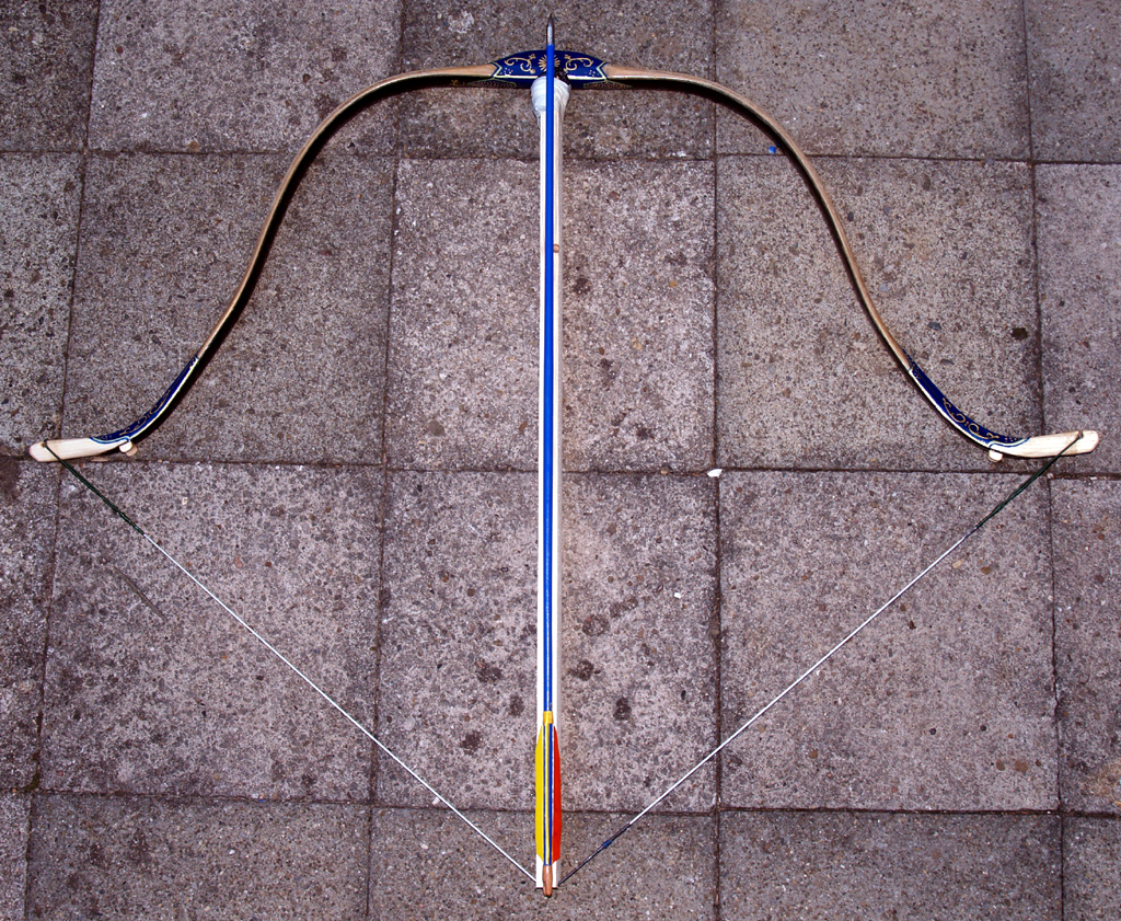

Hallo Arcito,Arcito hat geschrieben:wow Glückwunsch!
Fehlt nur noch ein Auszugbild.
habe es als 10. Bild gerade noch reinklemmen können.
Windkanter

Re: Osmanischer Kompositbogen, mein zweiter
sieht toll aus, immer wieder beeindruckend. Links gefällt mir sehr gut, rechts finde ich im Vergleich nicht ganz so harmonisch, aber ich schau ja nur auf Fotos...
Viele Grüße und viel Spaß mit dem Prachtstück!
Könnte aber auch daran liegen, dass auf dem Bild nicht am Nockpunkt gezogen wird?
Hallo arcito, grombard,
ja, der Bogen ist nicht exakt symmetrisch, das darf man zugeben, ohne daß einem ein Stein aus der Krone bricht.
Dies liegt zum einen daran, daß der Bogen in der Eile nicht exakt ausgezogen wurde (nicht exakt unter Nockpunkt etc.).
Zum anderen ist der Tip-Winkel rechts kleiner als links. Dies habe ich schon zu Anfang des Baus übersehen, jetzt müsste man mit viel Kraft und Wärme korrigieren, was mir zu riskant ist, zumal der Bogen deutlich besser als mein 1. Osmane schießt (liegt auch am anderen Kernmaterial etc.).
Dieser ungleiche Winkel wirkt sich auch etwas auf die Durchbiegung von Kasan und Sal aus (eine Erkenntnis aus der Korrektur mittels Hornabschaben an einem der beiden Kasanradien). Wie gleich/ungleich oberer und unterer WA sein dürfen/müssen und wie sich das dann in Kombination mit der individuellen Schießtechnik und Handanatomie auswirkt, liegt noch ein Stück ausserhalb meines Kenntnisbereichs (Spekulationen ermöglichen zwar interessante Gespräche, helfen aber nicht wirklich) im Bereich des professionellen Bogenbaus.
Facit: der Bogen schießt bei mir gut und ich lasse die Finger weg von weiteren Änderungen.

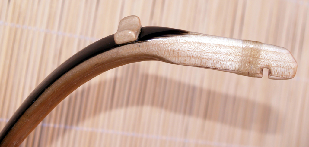

Was mir nicht gefällt: Die Wicklung an den Tipps; da gibt es bessere Lösungen, z.B. Horninlays oder Auflagen.
