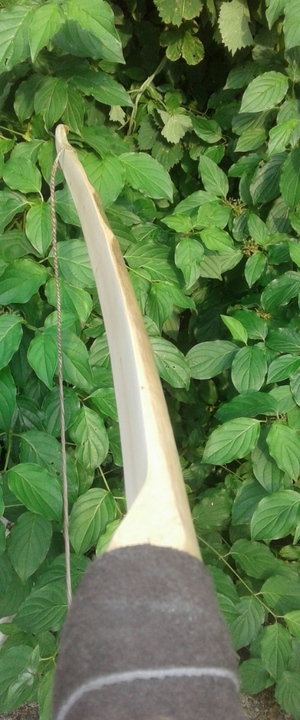

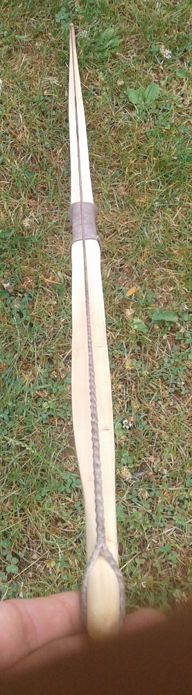

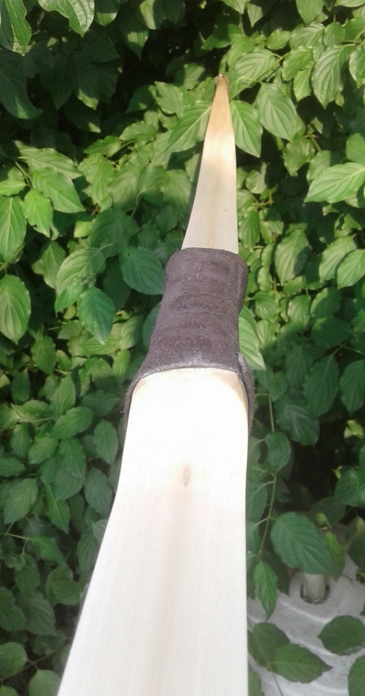

Hoallo zusammen,
Ich möchte euch hier mein Erstlingswerk Presentieren. Gebaut habe ich den Bogen aus einem leicht krümmen Hartriegelstamm den ich vor dem bearbeiten ca 1Jahr abgelagert habe. Dabei hat er sich leider noch mehr verzogen, was sich aber nachdem ich die grobe Bögenform herausgearbeitet habe mit Dämpfen richten ließ. AmGriffbereich habe ich es leider mit Heißluft versucht wobei zwei tiefe Risse seitlich im Griff entstanden sind(zum Glück nicht im Lastbereich), die ich mit Epoxi wieder verfüllt habe. Mann merke Heisluft mag der Hartriegel nicht.
Ansonsten ist der Bögen meiner Meinung nach ein gutes Erstlingswerk geworden.
Auch wenn er einen leichten Handstock hat, wirft er erstaunlich präzise und für das schwere Holz auch sehr flott. Und lässt sich geschmeidig auf 32" ziehen
Werde bei Gelegenheit noch Fotos vom durchgezogenem Bögen machen

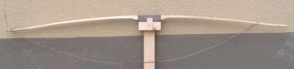

Mach doch mal noch ein Bild mit Vollauszug und eins mit abgespannten Bogen.

Habe leider nun auch Blut geleckt. War vom Hartriegel echt begeistert. Hart aber relativ gut zu hobeln. Eine gefräste schruppfeile, ein Taschenmesser und etwas Schmirgelpapier erledigten dann den Rest.
Werde Heute Abend noch ein paar Bilder machen
Den Rücken habe ich so belassen und den Bauch plan gehalten dieser hatte schon vor dem Finisch einen seidigen Glanz. Die Bauch Kanten sind nur minimal abgerundet. Erst an den letzten 15cm der Wurfarmenden läuft der Bauch rund aus

Ziehst du das Ding wirklich bis 32"? Das wäre 1,7m und mitbiegendem Griff bereits grenzwertig. Deiner hat nen steifen Griff, würde mich sehr wundern, wenn der bei 32" nicht stackt.
Ansonsten sieht das für den Anfang ganz gut aus, ein Auszugsbild und ein Bild von abgespannten Bogen wären, wie bereits angesprochen, hilfreich.

Habe mich an dem Holmegaard ein wenig angelehnt weil ich nur ein dünnes stämmchen hatte und ich das was ich über den Holmegaard gelesen habe mal ausprobieren wollte ausserdem ist er meiner Meinung nach recht Schlicht. Hab die Wurfarmenden dann aber doch nicht ganz so schmal gemacht wie ich ursprünglich wollte, weil ich dann eine wickelnocke oder ähnliches hätte machen müssen.

Deine Angaben hätte ich bis vor 2 Jahren auch von Haus aus angezweifelt aber dann hab ich einen 74" Warbow mit 130# in Aktion gesehen der schon über lange Zeit 36" Auszug wegsteckt. Mit gutem Holz ist anscheinend vieles möglich.

Aushalten kann das Hartriegel durchaus, zumal bei dem Zuggewicht. Allerdings fuehrt das nach meiner Erfahrung zu vermehrtem Set. Ich lass Hartriegel deswegen gern ein bissl laenger als die 2*Auszug+Griff Regel.

Hab nun endlich nen Tillerstock gebaut um den Auszug fotografieren zu können. Na gut muss ihn wohl doch bissel nachtillern. Rechter/obere Wurfarm biegt sich zu stak am Griff. Der linke verträgt aussen noch bissel biegung.Geschossen hab ich inzwischen ca 150 Pfeile.
